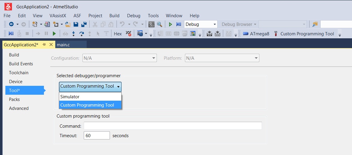

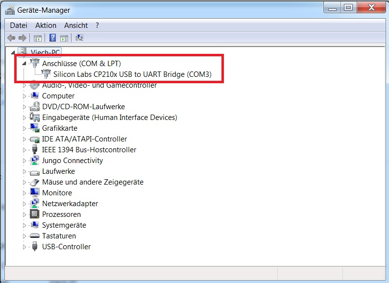

ich habe einen mySmartUSB-light, welcher mit dem myAVR_ProgTool auch
wunderbar and dem virtuellen COM3 funktioniert.
Bisher habe ich die Programme mit BASCOM geschrieben und dann mit dem
myAVR_ProgTool eingespielt.
Ich fange jetzt ganz neu mit C und dem AtmelStudio an und es wäre schön,
wenn ich auch direkt aus dem Programm dem Controller beschreiben könnte.
Jedoch findet AtmelStudio kein Tool und die Anleitung des
mySmartUSB-light zur Einrichtung in den diversen Programmierumgebungen
ist noch für die AtmelStudio V4x, wo man wohl noch manuell dem COM-Port
wählen konnte.
Ist es richtig, dass ich dies bei V7 nicht mehr manuell auswählen kann
und darauf angewiesen bin das AtmelStudio den Programmer automatisch
erkennt?
Kann mir jemand einen Tipp geben, wie ich den zum laufen bekomme?

OP #5693398
Silvano C. schrieb:
> Der mySmartUSB light kann das STK500v2 Protokoll. Du kannst also in
> Atmel Studio den STK500v2 auswählen, den richtigen COM-Port und es
> sollte gehen. Achte darauf dass du vorher die Richtige Spannung
> ausgewählt hast, und evtl. die dazugehörige Stromversorgung aktiviert
> ist.
Ja, das der stk500 "kompatibel" ist, ist mir bewusst.
Aber wie kann ich dies auswählen, wenn es doch unter Tools nicht
anwählbar ist (siehe screenshots) ?

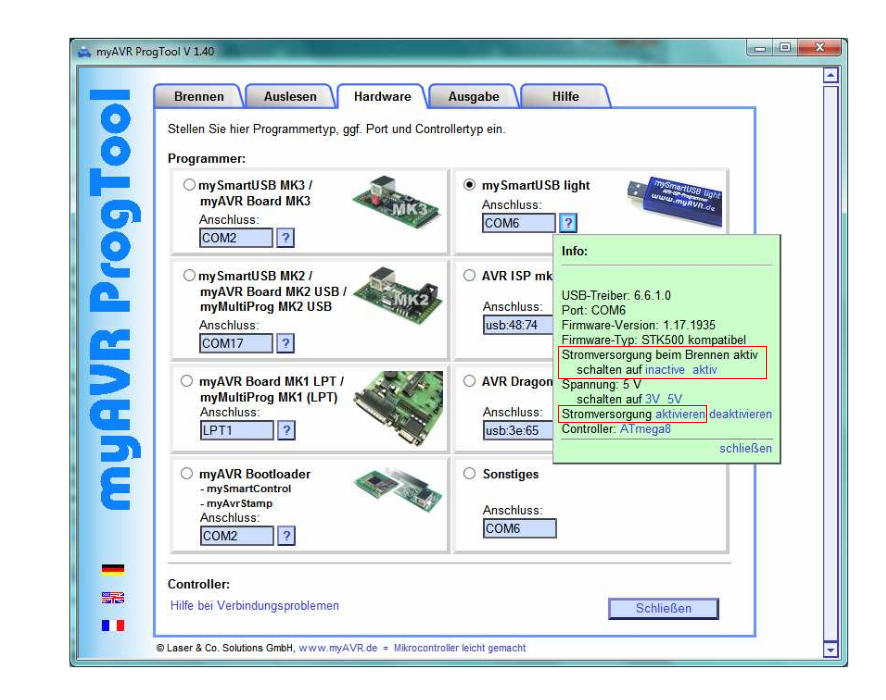

#5693736
Soviel ich mich erinnern kann (ist aber schon 5 Jahre her als ich noch
Windows hatte), war bei mir die Target Voltage auch immer 0V (was aber
nicht schlimm war). Versuch mal den AVR mit einer externen
Spannungsversorgung zu betreiben, während dem Flashen. Es wäre möglich,
dass der mySmartUSB light die Spannungsversorgung nicht
aufrechterhaltet. Hast du vor dem flashen den mySmartUSB light auf power
on gesetzt?
OP #5693754
> aufrechterhaltet.
Macht leider keinen Unterschied,
> on gesetzt?
Ich verstehe die Frage nicht ?
#5693760
>> on gesetzt?
Versuch mal, bevor du im Atmel Studio auf flashen klickst, im ProgTool
die Stromversorgung einzuschalten (falls das noch nicht der Fall ist),
sowie die Stromversorgung fürs flashen zu aktivieren.
Unter Linux ist es bei mir so, dass die Stromversorgung eingeschaltet
sein muss, damit der flash Vorgang erfolgreich ist.

Gast #6133535
mkRE schrieb:
> problem erstmal eigentlich den mySmartUSB-light überhaupt
> einzurichten.
Das klappt schon, siehe pdf, bei mir zumindest.
Vielleicht noch ein Hinweis zu dem USB light Stick, es gab vor wenigen
Wochen eine neue Firmware FW119, vorher gab es mit Studio 7 immer wieder
Probleme bei der Übertragung.
