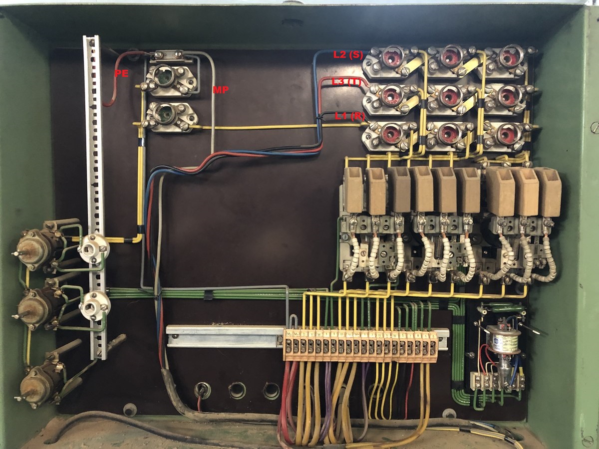

Hallo zusammen, wir haben eine funierpresse mit beheizten Platten
gekauft. Dran ist ein 4 poliges kabel, und in dem Kasten in der Maschine
(siehe Bild oben links) scheinbar pe und n verbunden. Wir würden Sie
gerne an ne 32er cee dose 5polig anschließen. In der Maschine ist ein
Bauteil (auf dem Bild unten rechts) wo auf dem Typenschild 220v drauf
steht. Und der Motor für die hydraulikpumpe braucht 380v laut
Typenschild. Dann kann man doch nicht 3 Phasen und Erde anschließen wie
beim drehstrommotor wenn da nen 220v Verbraucher drin ist oder ? Kennt
sich da zufällig jemand mit aus ? Grüße

Du hast ja da jede Menge von Anschlüssen für Kontroll-Lampen drin.
Was die Vermutung nahelegt, daß mit den linksseitigen drei Drehschaltern
Unterschiedliches aktiviert werden kann.
Aber alles auf Drehstrom-Basis.
Denn rechts hast Du (umhüllt von Keramikperlen) drei unterschiedliche
"Wege", wie der Drehstrom entweder wahlweise (nur partiell) oder
insgesamt gleichzeitig verteilt werden kann.
Mach doch bitte mal ein Foto von der Frontplatte, die über dem
Schaltkasten angebracht ist.
Denn dort werden doch irgendwelche Zeichen oder Symbole draufstehen.
Mindestens im Schalter-Bereich.
Weißt Du, was die bedeuten bzw. was die Kontroll-Lampen als aktiviert
signalisieren?

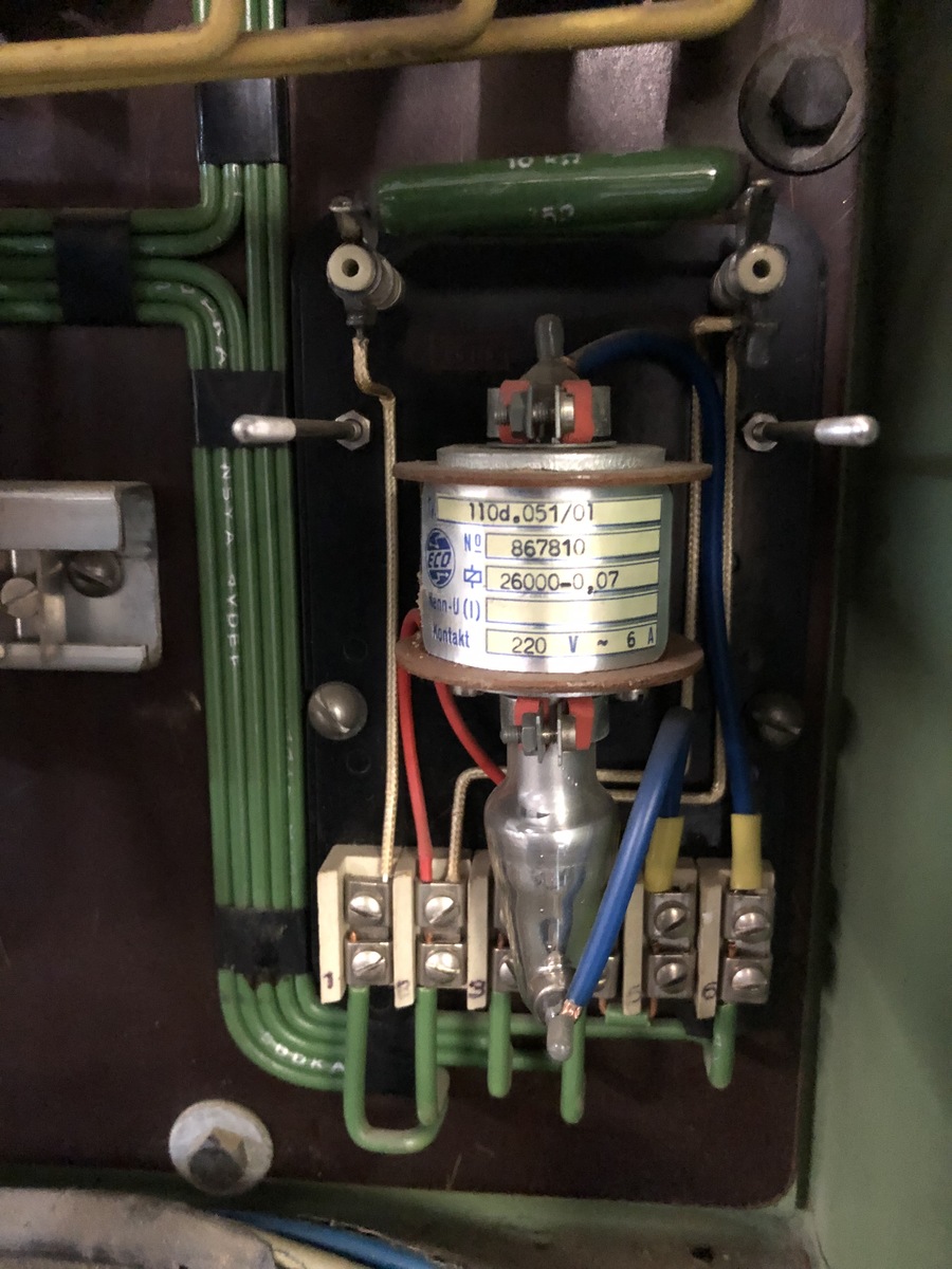

> steht.
Mach nur davon bitte ein Einzelfoto.
Könnte es sein, daß das noch ein Quecksilber-Schalter ist?
Glasrohr oben drüber, das je nach Schrägstellung von ihm Kontakte
verbindet oder trennt?

von Marek N. (Gast)
Das Bauteil rechts unten ist ein Quecksilber-Relais
Das 3x3-Feld rechts oben ist für Sicherungen.
Links unten könnten zwei Kontrolllampen (Neon-Glimmlämpchen mit
E10-Sockel) hinkommen.

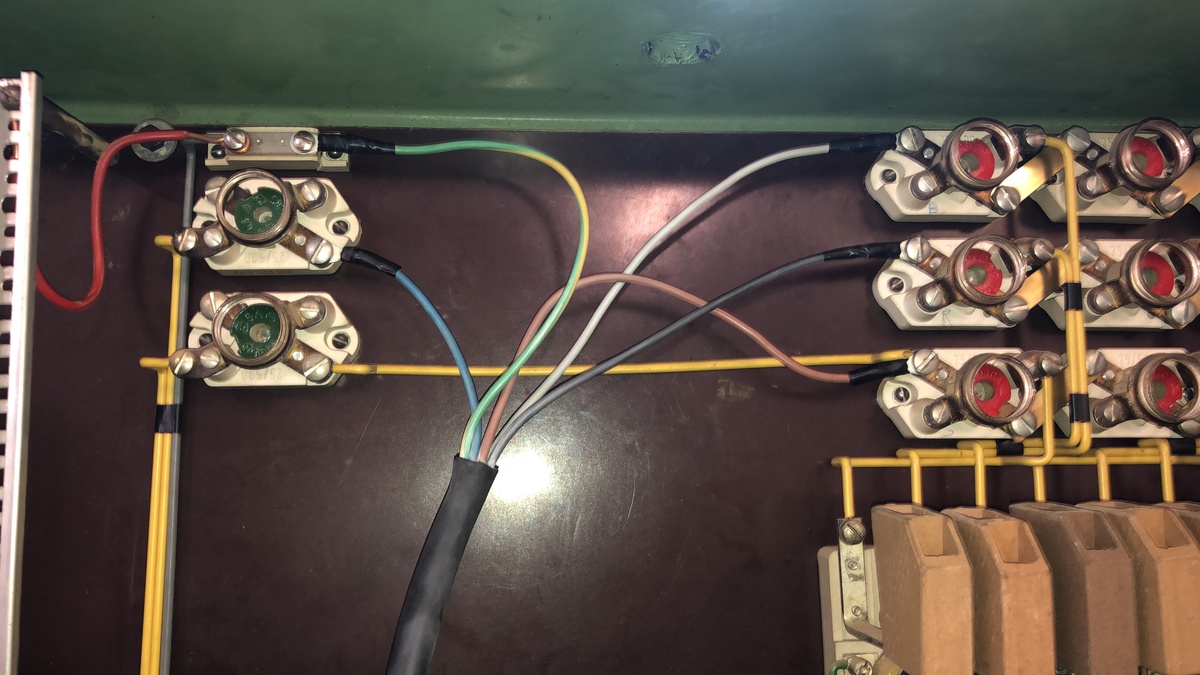

von Codix (Gast)
Das ist ziemlich einfach, siehe Bild.
Das Gerät ist genullt. D.h., MP ist gleich Schutzleiter. Heute nicht
mehr
zulässig.
Den roten Draht, den ich mit PE bezeichnet habe, musst Du auftrennen.
Den PE vom Cekon-Stecker schließt Du an das Gehäuse der Maschine an.
Sonst wie im Bild eingezeichnet.
Das ist alles.
von MaWin (Gast)
Paul schrieb:
> Dann kann man doch nicht 3 Phasen und Erde anschließen wie beim
Die Maschine braucht gelb/grünen  Schutzleiter und blauen Neutralleiter.
Derzeit führt nur ein grauer Nullleiter hin und bedient beides.
Du musst das trennen.
Die Maschine ist sehr sauber verdrahtet.
Oben links geht dein graues Nulleiter Zuleitungskabel an eine Klemme,
von deren anderer Seite ein rotes Kabel an das Chassis der Maschine
läuft. Diese Klemme ist die Erdungsklemme, für dein gelb/grün.
Das graue Kabel geht weiter an einen Sicherungshalter dadrunter. Diese
graue Leitung musst du auftrennen und dein blauer Neutralleiter kommt an
den Sicherungshalter.
Wo jetzt blau rot schwarz aus deinem Zuleitungskabel hingehen kommt L1
braun L2 schwarz L3 grau deiner CEE Zuleitung dran.
Warum in der Maschine der Neutralleiter mit einer Schmelzsicherung
abgesichert ist, ist unklar, normal ist das nicht, wird aber in diesem
Fall ok sein.
Überprüfe natürlich nach dem Trennen der grauen Leitung oben links ob
Chassis und Neutral danach wirklich voneinander isoliert sind.
von MaWin (Gast)
Man sollte noch prüfen, ob die 3 roten Kabel unten an der Klemmleiste
mit Md oder Mo beschriftet Schutzleiter oder Neutralleiter werden
sollen.
Ich vermute Schutzleiter weil rot.
von Paul (Gast)
Moin, danke für die Tipps, habe mal nen bisschen durchgemessen, also
erstmal links die Schalter sind für die plattenheizung, daneben sind die
kontrolleuchten dafür (Birnen fehlen). Beim messen ist aufgefallen, dass
die Mp Klemme auch wenn ich sie oben trenne von PE (graues Kabel oben)
trotzdem noch Kontakt mit dem Gehäuse hat. Auch die 3 roten und das
graue die aus den Mp klemmen unten kommen haben wenn man sie raus zieht
und einzelnt misst auch Kontakt zum Gehäuse. Daher gehe ich davon aus
dass oben links sowohl das rote was an die Schiene geht als auch das
graue was zur MP Klemme geht an PE gehört und darunter die Sicherung an
null. Dann muss nur die Brücke (grau) oben zwischen der Sicherung und PE
entfernt werden. So war der bisherige Gedanke. Zur Info noch das graue
was unten aus der mp Klemme kommt geht zusammen mit den 3 Phasen zum
Motor (4poliges Kabel unten rechts 3xgelb 1xgrau). Im Anhang noch Fotos
von dem 220v Verbraucher, dem drehstrommotor und von der Verdrahtung wie
Ich sie mir gedacht habe. Mich verwirrt nur, dass das Kabel zur Mp
Klemme und das von dort zum Motor grau sind. Wenn wir jetzt messen
(Stromlos) dann habe ich keinen Kontakt zwischen Erde und null also
zwischen der Klemme oben links (rot+grau) und der Sicherung darunter.
Die Verdrahtung sieht Original aus. Ich weiß nur nicht ob eventuell
einer der Verbraucher an den MP klemmen (rote Kabel sind heizung und
grau Motor)eventuell null braucht ? Was sagt ihr zu der vorgenommenen
Verkabelung ? Brücke raus und oben pe darunter null ? Danke schonmal.
Grüße
von Paul (Gast)
220v Verbraucher
von Paul (Gast)
Angeschlossen wie bisher gedacht

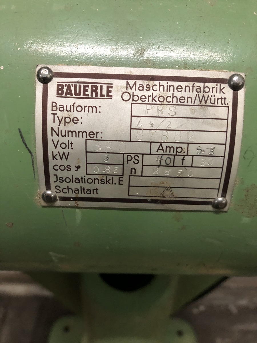

von Paul (Gast)
Motor von der hydraulikpumpe

von L. H. (holzkopf)
Paul schrieb:
> 220v Verbraucher
Was schaltet der Quecksilber-Schalter?
Vom Typschild her kann (bisher) nur er eine oder mehrere Phasen gegen
Null, den Sternpunkt, schalten.
Wenn ich die 380V auf dem Typschild richtig sehe, läuft der DASM in
Sternschaltung.
Gebrückt ist das am Klemmbrett von ihm:
Eingang: RST (die drei Phasen) direkt angeschlossen auf:
Klemmbrett: UVW, sowie weiterhin am
Klemmbrett: gebrückt XYZ
Kontrollier das bitte unbedingt am Klemmbrett, ob dem so ist.
Und auch, ob noch irgendeine Drahtverbindung zum Gehäuse existiert.
Es war nämlich früher durchaus üblich, DASM nur über die drei Phasen,
ohne jegliche (zusätzliche) Erdung, zu betreiben.
Man hielt es dabei für unnötig, DASM auch noch zu erden. ;)

von Einer (Gast)
> Sternschaltung.
Bei Schaltart sehe ich deutlich ein Dreieck.
von Paul (Gast)
Moin, wenn ich die original Verdrahtung betreibe würde ich ja 3 Phasen
und Erde anklemmen und null erstmal frei lassen an der Zuleitung. Ich
habe nur dann erstmal ne Verbindung zwischen Gehäuse und null (graue
Brücke die ich entfernt habe) und wenn ich 220v drin habe brauche ich ja
null oder nicht ? Habe die Befürchtung dass ich ohne null den 220v
Verbraucher kaputt mache und evtl Spannung aufm Gehäuse habe. Habe den
Verdacht, dass sie beim Vorbesitzer noch an nem PEN Leiter betrieben
wurde. Dort wurde sie direkt angeschlossen im Sicherungskasten. Haben
auch ne Säge da gekauft mit reinem drehstrommotor da ist klar dass ich
keine null brauche. Die hatte aber noch den alten Guss Stecker 4 polig
der Verboten ist dran. Gehe deshalb von einem alten Netzanschluss vom
Vorbesitzer aus. Plan war halt den PEN aufzuteilen indem man die Brücke
entfernt. Ohne Brücke ist auch keine Verbindung da zwischen Erde und
null. Der quecksilberschalter scheint etwas mit der Heizung für die
Platten zu tun zu haben. Die verkabelung im ersten Beitrag war original.
Jetzt mit der 5 Pol Zuleitung und ohne Brücke ist so wie abgeändert und
von mir gedacht. Die Maschine lief vorher beim Vorbesitzer und wurde uns

von Paul (Gast)
Ergänzung: das Bild vom drehstrommotor ist falsch, ist der von der
Kreissäge. Sorry, auf dem von der Pumpe steht nur 380v und keine
schaltart. Foto kommt
Das Teil fand man früher in Altbauten als Treppenhauslichtzeitschalter.
Hier eben hier etwas Zweckentfremdet.
> null oder nicht ?
Ja, aber nicht über eine Sicherung.
L. H. schrieb:
> Und sieh bitte auch mal nach ob mehrere Lastrelais in der Maschine
> verbaut sind.
Nennt man in Fachkreise Schütze(e).
Ich würde bei einem Schluss zwischen PE und N lieber mal einen
Elektriker die Kiste checken lassen. Nicht das die Hütte abbrennt.

von Eppelein V. (eppelein)
Cerberus schrieb:
Da wurde nichts zweckendfremdet!
>> null oder nicht ?
In dieser Zeit wurde Phase wie Null über eine Sicherung geschaltet, also
war/ist das vollkommen in Ordnung!
Der Null wird/muß in jüngster Zeit auch wieder über eine "Sicherung"
geschaltet werden - Kita`s,öffentliche "Bauten",.....
>> verbaut sind.
Auch wieder "Früher" wurde der "Null" als Schalddraht in manchen Anlagen
verwendet, als wie heutzutage die "Phase"!
MfG
Eppelein (ein alter Sack in dieser Branche)

von Dirk B. (dirkb2)
Nein.
3 Phasen und Neutralleiter (Null) anklemmen.
