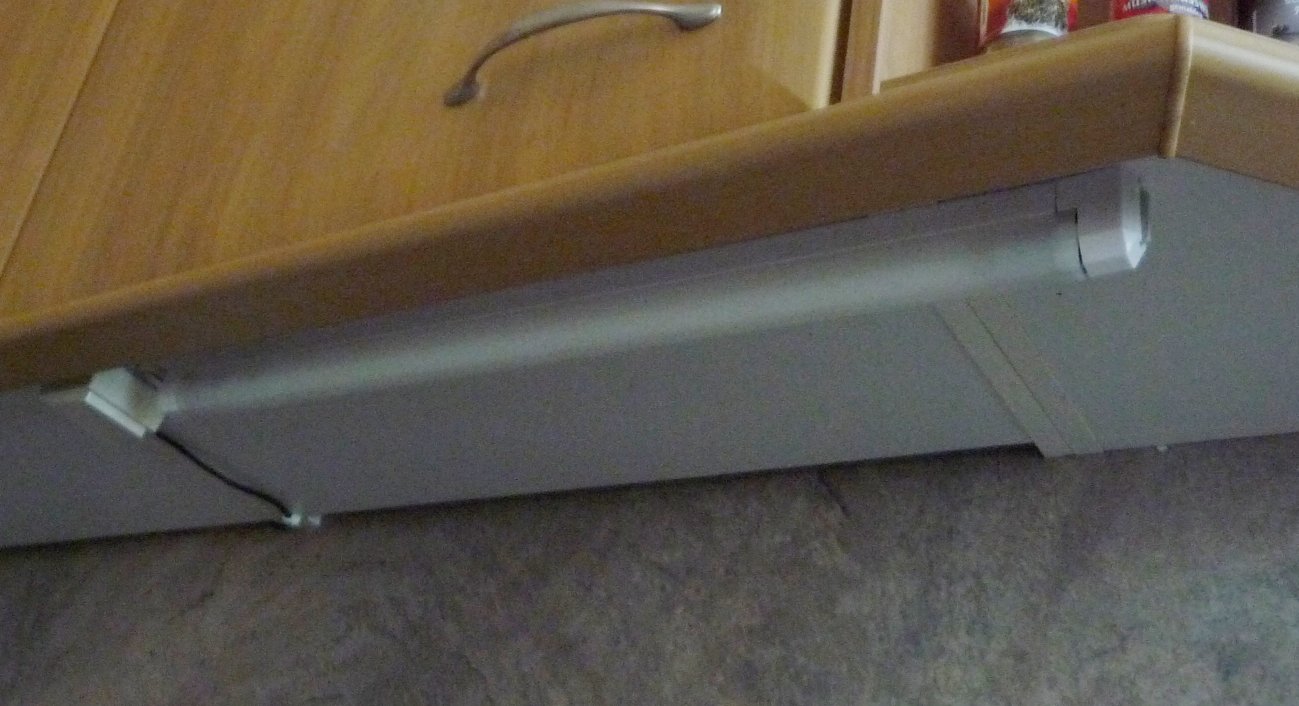

Ich möchte über unserer Spüle eine Unterschrankleuchte montieren. Leider
scheinen alle verfügbaren Modelle nur IP20 zu sein, was ich angesichts
von Wasserdampf und Betätigung mit nassen Händen doch etwas arg wenig
finde. Außerdem hängt der über der Spüle liegende Schrank mit nur 50 cm
Abstand zu der Spüle auch noch besonders tief, so dass lt.
https://www.paul-neuhaus.de/lichtmagazin/artikel/news/licht-im-badezimmer/
auch schon mindestens IP X4 angesagt wäre.
Habt ihr ihr eine Idee was man in diesem Fall am besten macht bzw. was
habt ihr so über eurer Spüle installiert? Ich überlege jetzt schon, auf
LED-Strips und Netzteil umzusteigen, allerdings möchte ich eigentlich
keine "Bastellösung" verwenden.
Gruß Jemand

Wobei in der Anwendung "Wasser senkrecht von oben" ja das kleinste
Problem ist. Du benötigst wohl eher geschützt gegen "Wasser aus allen
Richtungen". Jedenfalls solange Du Dein Geschirr nicht mit dem
Dampfstrahler bearbeitest =:-))
Dann sieht sowas vermutlich aus, als hättest Du eine Straßenlaterne
geklaut und unter den Hängeschrank geschraubt. Könnte sein, dass sowas
dem Gefühl für Ästhetik Deiner Partnerin zuwider läuft ( siehe
http://www.zabex.de/site/legende.html ).
Der Ansatz mit Schutzkleinspannung ist da vermutlich zielführend. Schaue
Dich mal in den üblichen Läden um, ob es da nicht was fertiges mit
Steckernetzteil gibt. Das Einschalten per Näherungssensor scheint
jedenfalls momentan schwer im Trend zu liegen.

Am besten was mit ungefährlicher Kleinspannung nutzen.
Ist heutzutage ja sehr einfach, wenn man z.B. LED-Stripes oder eine
LED-Leuchte mit z.B. 12V nimmt und diese mit einem Steckernetzteil
betreibt, das an einer Steckdoese hängt, die weit abseits von
Spritzwasser ist (z.B. oben auf dem Schrank)

Die Anforderungen der Norm sind Mindestanforderungen. Niemand wird dir
verbieten dort eine IP68 Wannenleuchte zu installieren.
Niedervolttechnik mit entspechendem Vorschaltgerät kann dich von Sorgen
befreien.
a) nachdenken ob die Leuchte wirklich Spritzwasser ausgesetzt ist.
> bzw. was
Osram LEDvance
Dann schau nach fertigen Lösungen. z.B Osram LEDvance Cabinet LED slim?
Dann kannst du sogar einen Eumeldat ziehen und das ganze mal in Dialux
o.ä. durchsimulieren.
