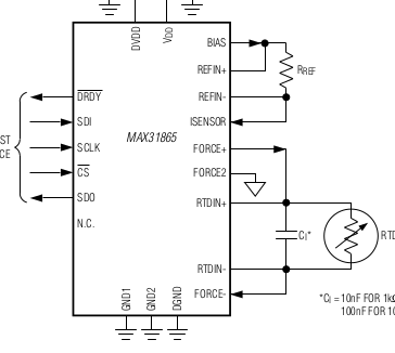

max31865 Beschaltung/Datenblatt
OP #5695943
Rufus Τ. F. schrieb:
> Du hast das Datenblatt. Warum liest Du es nicht?
> FORCE2
> Positive Input Used in 3-Wire Only.
> When in the 3-wire connection configuration, connect to FORCE+.
> When in the 2-wire or 4-wire connection configuration, connect to
> ground.
Weil das überlesen hab, danke fürs vorlesen ;)
