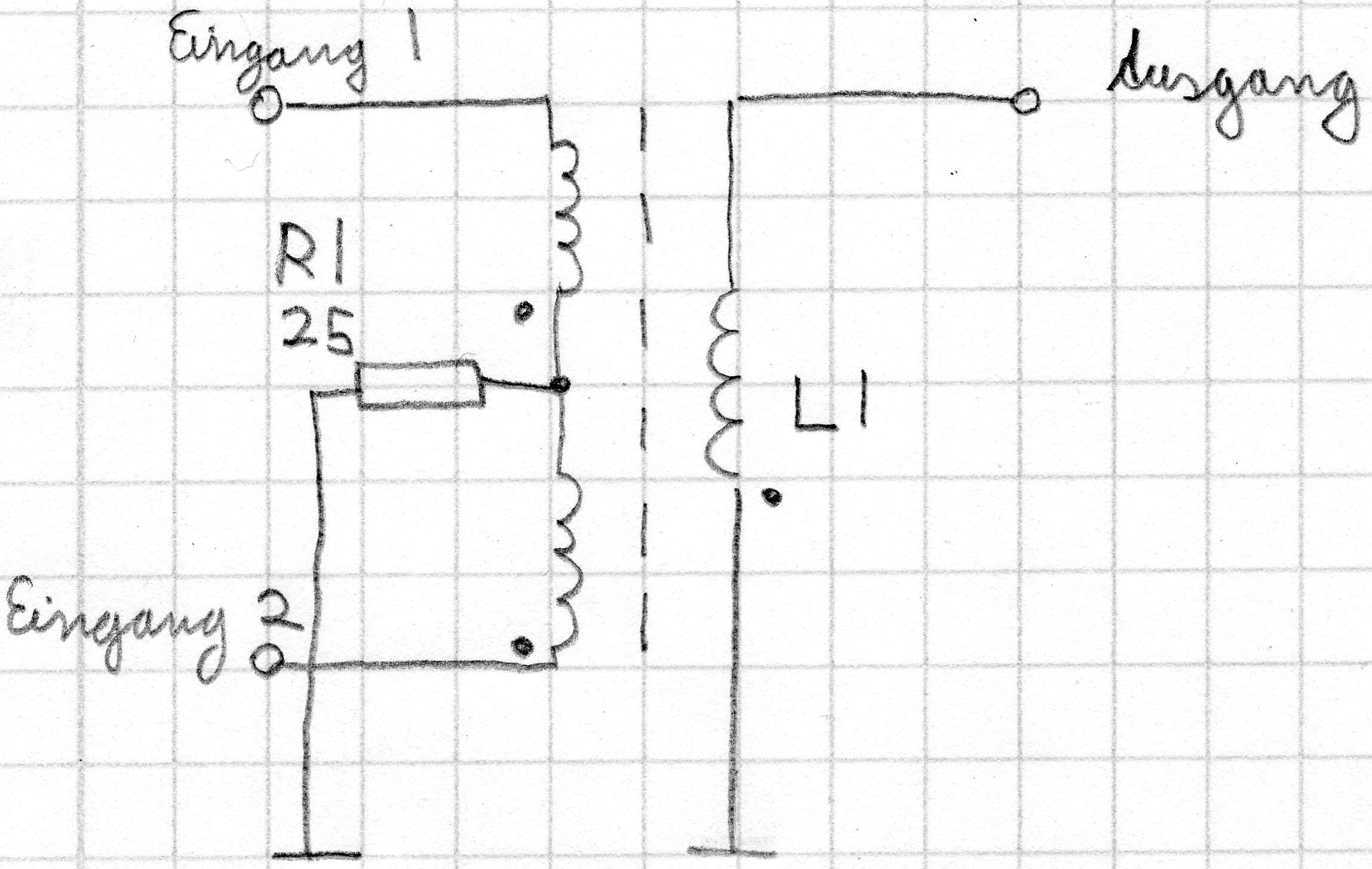

Im Anhang dargstellt ist ein 3dB-Summierer, zu welchem ich mir folgende
Fragen stelle:
1. Zu welchem Zwecke hat der Autor die Massenverbindung hergestellt,
wenn man bedenkt, dass die Leistung rein magnetisch und nicht elektrisch
übertragen wird?
2. Aus welchem Grunde wurde R1 hinzugefügt?
3. Woran werden die 3dB festgemacht?
Ich freue mich auf eure Antworten.

Gegenfragen:
1.
Das soll doch ein Summierer sein, oder?
Was würde denn die Schaltung denn OHNE den Massebezug machen?
2. Strombegrenzung bei Sättigung
3.
3dB ist eine Verstärkungsangabe, oder?
Wie stellt man denn bei Übertragern ein, in welchem Verhältniss die
Ausgangsspannung der Eingangsspannung folgt?
Ich schiebe das mal ins HF-Forum, denn das dürfte der typische
Anwendungs- und Dimensionierungsfall eines solchen Teils sein.
1.) Es ist in dieser Umgebung typisch, asymmetrische Signale gegen eine
gemeinsame Masse zu haben.  Elektrisch notwendig ist die galvanische
Verbindung beider Seiten jedoch nicht.
2.) Hab's nicht nachgerechnet, aber der wird das System bei 50 Ω halten,
wenn auf der linken Seite nicht mehr alles symmetrisch ist. Solange du
links symmetrische Lasten hast, fließt durch diesen Widerstand kein
Strom.
3.) 3 dB -> Halbierung oder Verdoppelung der Leistung.  Du teilst also
die Eingangsleistung von rechts auf zwei gleiche Teile links auf, oder
summierst sie umgekehrt. Die 3 dB sind dabei nur der theoretische Wert,
praktisch hast du logischerweise noch reale Verluste (die 3 dB sind ja
kein Verlust oder Gewinn als solches).
von Tobias B. (starhowl)
Genau das habe ich mich beim Autor nämlich gefragt: Warum verbindet er
Primär- und Sekundärseite galvanisch? Es handelt sich um einen Dr.-Ing.
aus Funkamateur und bei einem Mann seiner Kapazität wird er sich doch
irgendetwas dabei gedacht haben?
> Strom.
Verstehe ich richtig, dass der Autor davon ausgeht, dass an Eingang 1
und 2 jeweils 50 Ohm in Parallelschaltung 25 Ohm ergeben und er deswegen
mit 25 Ohm abschließt?
Wobei die Leistung jeweils von Eingang 1 als auch Eingang 2 verdoppelt
wird?
von Hauspapa (Gast)
Nein, der Gedankengang ist folgender: das System wird mit 50 Ohm am
Ausgang abgeschlossen. Durch das Übersetzungsverhältnis Werden daraus
auf der Primärseite 25 Ohm und es braucht nochmal 25 Ohm in Reihe um die
Eingänge au 50 Ohm zu bringen.
> wird?
Nein, die Leistung von Eingang 1 und die von Eingang 2 (die in der
dargestellten Version 180° phasenversetzt sein müssen) werden addiert;
danach ist es folglich die doppelte Leistung, oder eben 3 dB mehr.
Das ist die Verwendung als Combiner. Man kann das Teil auch genau
anders herum verwenden, auf der rechten Seite die Leistung einspeisen,
dann wird sie gleichmäßig aufgeteilt, das Gerät arbeitet als Splitter.
Das wäre gewissermaßen die gleichspannungsmäßige Betrachtung davon.
Allerdings sind sie 50 Ω natürlich die effektiven Widerstände beim
jeweiligen Betrieb mit der Betriebsfrequenz, aber das Grundprinzip
bleibt.
In der HF-Technik ist es üblich, dass alle Anschlüsse auf eine gleiche,
genormte Impedanz ausgelegt werden, 50 Ω in der Funksendetechnik, 75 Ω
bei reinen Empfangsanlagen. Du hast dann folglich zwei Signalquellen mit
je 50 Ω Nennimpedanz, der Splitter führt diese beide zusammen, am
Ausgang kommt die doppelte (also aus beiden Quellen vereinigte) Leistung
heraus, ebenfalls wieder an 50 Ω gemessen.
Der 25-Ω-Widerstand hat überhaupt nur irgendeinen Effekt, wenn all diese
Grundvoraussetzungen (je 50 Ω, gleiche Leistung auf beiden Seiten,
passende Phasenlage) nicht mehr gegeben sind.
https://en.wikipedia.org/wiki/Power_dividers_and_directional_couplers#Hybrid_transformer
in Figure 16 ist die obige Schaltung auch gezeigt, hier als
"Hybrid-Transformer" bezeichnet. Die Schaltung sei auch in
Telefonapparaten zur Entkopplung von Mikrofon und Hörer so aufgebaut,
also in Niederfrequenztechnik.
Ein "Power divider kann auch umgekehrt als Power-Summierer verwendet
werden. Die 3dB Verlust sind unvermeidbar, um die beiden Ports
voneinander zu entkoppeln.

Christoph db1uq K. schrieb:
> Ja klar, die zweite Hälfte wird aber verbraten
Beim gezeigten Splitter/Combiner nicht, sie wird halt aufgeteilt.
Beim rein resistiven Splitter/Combiner hast du tatsächlich zusätzlich
verbratene Leistung:
   o------*------|       |-------*------o
                     o
(Masse mal nicht mitgezeichnet.)
Dieser Splitter/Combiner ist völlig symmetrisch und frequenzunabhängig,
dafür hat er 6 dB Einfügedämpfung: 3 dB durch die Leistungsteilung,
weitere 3 dB in den Widerständen.  (Als Combiner hat er damit keinen
wirklichen Sinn, denn es kommt am Ausgang gerade mal so viel raus, wie
an jedem seiner Eingänge schon vorhanden war.)
Wir reden von einem Summierer, aber dasselbe passiert im Divider. Der 25
Ohm Widerstand schluckt die Hälfte der eingespeisten Leistung. Ein
Dreitor kann nicht verlustlos sein.
Wenn ich eine Frequenz auf zwei Ausgänge aufteile, geht das verlustlos,
aber zwei Signale unterschiedlicher Frequenz kann ich mit einem Dreitor
nicht verlustlos zusammenschalten. Mit einem Viertor, Magic-Tee oder
ähnliches, verteilen sich die beiden eingespeisten Signale gleichmäßig
auf beide Ausgänge.
> Der 25 Ohm Widerstand schluckt die Hälfte der eingespeisten Leistung.
Im Idealfall liegt an ihm keine Spannung an, folglich hat er keine
Verluste.
> Ein Dreitor kann nicht verlustlos sein.
Doch, kann es. Der Ausgangstrafo einer Gegentaktendstufe wäre ein
typisches Beispiel.
> Ausgänge aufteile, geht das verlustlos, aber zwei Signale
> unterschiedlicher Frequenz kann ich mit einem Dreitor nicht verlustlos
> zusammenschalten.
Da gebe ich dir völlig Recht – von Signalen unterschiedlicher Frequenz
war erstmal jedoch nicht die Rede. Der oben betrachtete Idealfall, in
dem das Teil verlustlos arbeitet, setzt natürlich zwei phasenstarre (und
folglich frequenzgleiche) Signale voraus, deren Amplituden gleich sind
und die den passenden Phasenwinkel (hier 180°) zueinander haben. Nur in
diesem Falle liegt am 25-Ω-Widerstand keine Spannung an, und die
komplette summierte Leistung beider Eingänge kann zum Ausgang
transformiert werden.

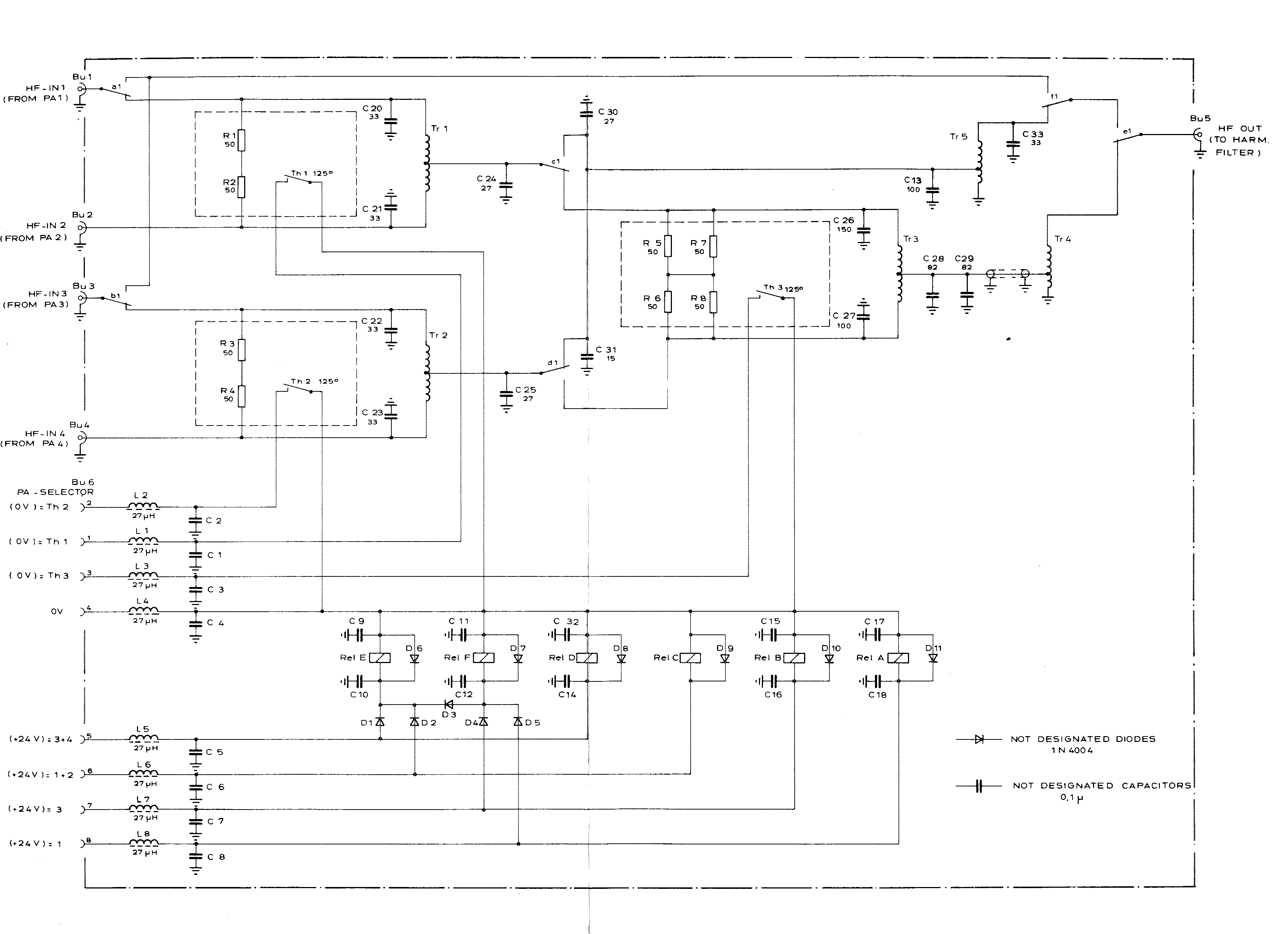

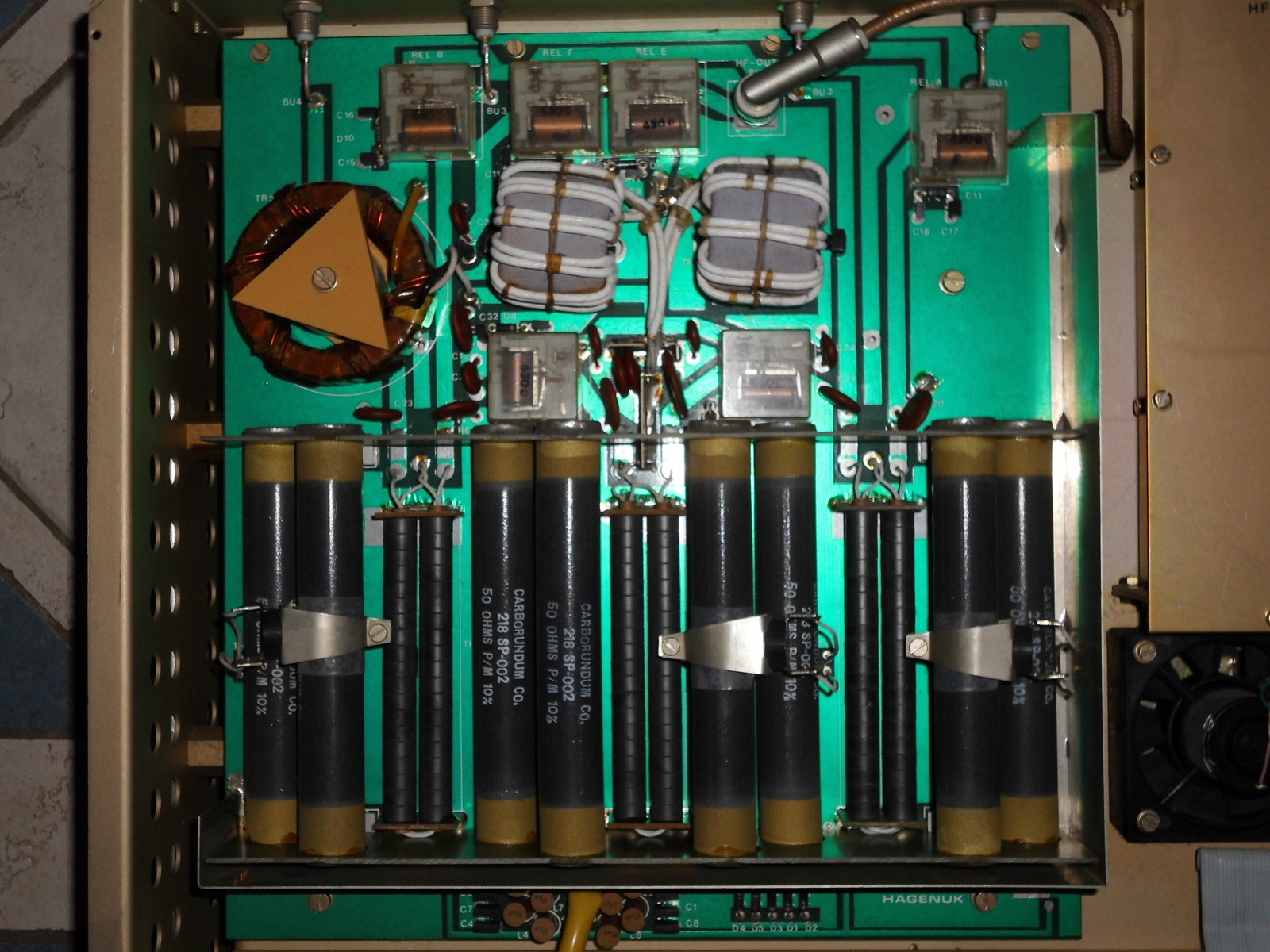

Jörg, ich danke Dir für die Erläuterung. Vor mir liegt ein Combiner von
Hagenuk für die Zusammenführung der Ausgänge von 4 Endstufen, und in der
Anleitung heißt es dazu, dass die Verbindungsleitungen gleich lang sein
sollen, damit in den Combiner-Widerständen nicht zuviele Verluste
auftreten. Jetzt habe ichs kapiert. War etwas irritiert, dass dort 2 Rs
a 50 Ohm parallel geschaltet sind und an anderer Stelle wieder 50 Ohm
einzeln. Der Aufbau ist ca. DIN-A4 groß, und es werden 4 x 400 Watt PEP
zu ca 1500 Watt PEP (immer 50 Ohm) Kombiniert.
Grüße, 73, SK
Das ist noch Elektronik zum Anfassen. :-)
von DK7SK (Gast)
Das st ein mannshoher Sendeturm, ich hoffe, dass ich das ganze mal in
Betrieb nehmen kan...
Grüße, DK7SK, Sebastian
