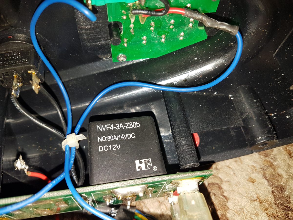

(Firma: matzetronics) #5698105
Rogor schrieb:
Da haben wir ja immerhin schon das Hauptrelais.
Rogor schrieb:
Und auf diesem Bild ist doch im Verdergrund der Verbinder zur
Displayplatine. Am anderen Ende dieses Kabel wird man wohl die
Leistungselektronik erwarten können.
Hat der Motor keine Pinne mit Drosselregelung, wie sonst bei den kleinen
Aussenbordern? Dann könnten man auch nochmal das Kabel von da verfolgen.
Du könntest auch mal die Bezeichnung und Hersteller des Motors posten.

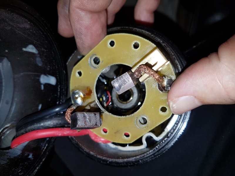

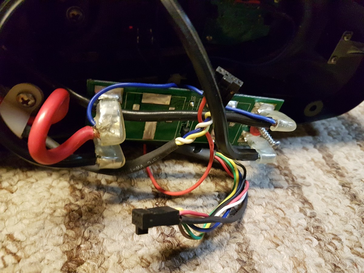

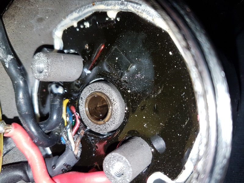

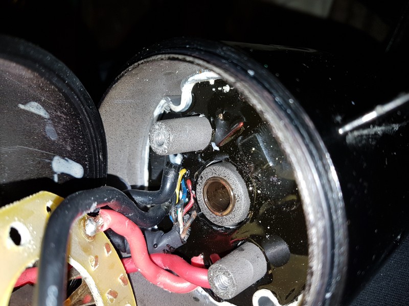

Gast #5698842
Die Leistungsstufe habe ich nunmehr direkt am Motorfuß gefunden. Sie ist
vergossen... Alles eingeklebt. Ich galube, das wares dann wohl mit dem
Außenborder...
Diese Außenborder kann man quasi an jeder Ecke kaufen, jedoch nach
Ablauf der Garantie ist dann keiner mehr zuständig...

Was mir allerdings Sorgen macht ist dass an dem Teil wohl schon
rumgebastelt wurde. Dazu kommt das Du wohl überhaupt nicht in dem Thema
steckst. Das was hier an Strömen fließt ist nicht unerheblich...und
nichts für einen Laien.
