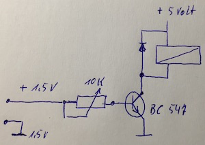

ich habe ein Problem mit einer Schaltung und möchte mich hier mal an die
Fachleute unter Euch wenden, da ich mit meiner „Kunst“ am Ende bin.
Ein Zeitschaltmodul wird über eine 1,5 Volt Zelle gespeist. Es zeigt mir
die Zeit an und es lassen sich Schaltzeiten einstellen. Ist eine
Schaltzeit aktiv, stellt mir das Modul eine 1,5 Volt + Spannung als
Steuerspannung zur verfügung.
Mit diesem Modul möchte ich ein 5 Volt Relais ansteuern, welches einen
Optokoppler vorgeschaltet hat. Das Relais wird mit einer separaten 5
Volt Spannung versorg.
Um das Relais anzusteuern, wird der Ansteuerpin gegen Masse gelegt. Wie
kann man das mit der +1,5 Volt Steuerspannung des Zeitschaltmoduls
realisieren.
Mit frdl. Gruß
Herbert
Welche Funktion hat R2 ?
Angsttransistor ? Bei einem Bipolartransistor ?
Ich würde mir eher Gedanken über den niedrigen Basiswiderstand machen...
Und warum den Optokoppler UND ein Relais ?
Vorschlag: Die Schaltung von oben mit MOSFET und Relais im Open Drain
und gut iss !
HildeK schrieb:
> Ich wüsste nicht, was ich an JP1 sinnvoll anschließen könnte ...
z.B. den Minuspol der 5V-Versorgung und den Gnd-seitigen Anschluss der
Relaisspule? Des andere Ende der Spule müsste dann an +5V hängen.
JP1 . Die Relaisschaltung muss nach GND geschaltet werden =>
Open-Kollektor.
Nach der Beschreibung sind es 2 getrennte Geräte. Uhr mit 1,5V und
Relaisteil mit 5V.
OP
ich bedanke mich bei allen für die schnelle Antwort.
Die Schaltung von Karadur werde ich mal ausprobieren. Zwischenzeitlich
habe ich noch ein paar Versuche gemacht und diese Schaltung verwendet,
die auch funktioniert, allerdings ohne diesen Optokoppler.
Nun verwende ich solche Relais wie sie auch als Standard für den Arduino
verwendet werden.
Zwar werden mit diesem Relais nur geringe Spannungen geschaltet, doch
der verbaute Optokoppler trennt eben die Relaisspule vom Rest.
Mit frdl. Gruß
Herbert
