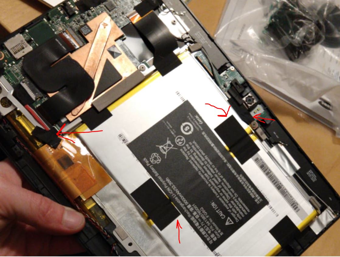

kann mir jemand einen Hersteller/Typ/Bezeichner geben, wo man so
zusätzliche Klebestreifen über Steckverbindern her bekommt?
Ich habe diese in kleinen portablen Navis oder Tablets gesehen, Bilder
anbei. Ich denke diese sollen das herausrutschen der Wire-to-Board
Steckverbinder vermeiden.
Das sind so eine Art Gewebeklebebänder. Sihe Bild zwei (von einem Navi
Bin über jede Info diesbezüglich dankbar!
Danke+Gruß

von Christian B. (luckyfu)
M. D. schrieb:
> Müssen es unbedingt diese Gewebeklebebänder sein? Bei dem Material
> verhärtet mit der Zeit der Kleber und löst sich quasi in Staub auf!
Das spielt hier keine große Rolle, da die Bauteile fest verbaut sind und
sich somit nicht bewegen. Ich würde vermuten, sie sind deshalb nur dazu
da, die ganze Geschichte während der Produktion zusammen zu halten und
später mangels entsprechender Kräfte auf die Verbindungen unnötig. somit
ist es auch egal, ob der Kleber in seiner Klebekraft in einigen Monaten
/ Jahren nachlässt.
von Max Muster (Gast)
Ja, Normalerweise sind die Steckverbinder fest verbaut oder sogar
verriegelt. Da meine aber zT oft Schocks oder "herunterfallen"
unterliegen, gehen teils Flachbandkabel wieder heraus. Solche wie auf
den Bilder zu sehen FFC/FPC (Flexleitungen 0.3er pitch)
Darüber hätte ich gern soein Klebestreifen wie auf den Bildern im 1.
Post. Sowas muss es doch irgendwo geben.
Vielen Dank schonmal für den Input
Oft wird an dieser Stelle auch Kaptonklebeband verwendet. Das kann man
mit dem Namen als Suchbegriff problemlos finden.
Vorteil ist der nicht so widerwärtig alternde Kleber; der von Gewebeband
wird i.d.R. unweigerlich zu ekligem Schmier-Schmadder.

Allerdings wäre auch ein Hersteller interessant, welche diese originalen
Klebebänder für die Steckverbindern in den Navis/tablets erstellt.
Vllt hat jemand Einblick in BOMs/Stücklisten von solchen
Haushaltselektroniken oder ähnlichem.
Danke und Gruß
Das ist einfach nur eine Art von Gewebeband. Nicht der Schmierschmadder
von Tesa, sondern ein anderer, in Asien üblicher Hersteller.
Was findest Du an den Dingern so toll? Auch die altern unschön.

Für die eigene Fertigung oder Reparatur kamen hier schon gute
Vorschläge. Ich nutze gerne Polyimid-Klebeband, das ist dünn und hält
auch. Ansonsten kannst du bequem auch anderes Gewebe-Klebeband
verwenden, z.B. aus dem Baumarkt oder dem Medizinbedarf.

Aber wenn du dich in dieses Klebeband verliebt hast, kommt man natürlich
nicht dagegen an.
Das Kapton ist transparent und etwas gelblich, wenn wir dasselbe meinen?
Ich habe damit sehr gute Erfahrungen gemacht, vor allem beim abdecken
von Bauteilen wärend des Entlötvorgangs von uC mit Heißluft. Das Kapton
ist da sehr hitzebeständig.
Erhältlich beim Chinaman auf Ebay in verschiedenen Breiten für kleines
Geld.
