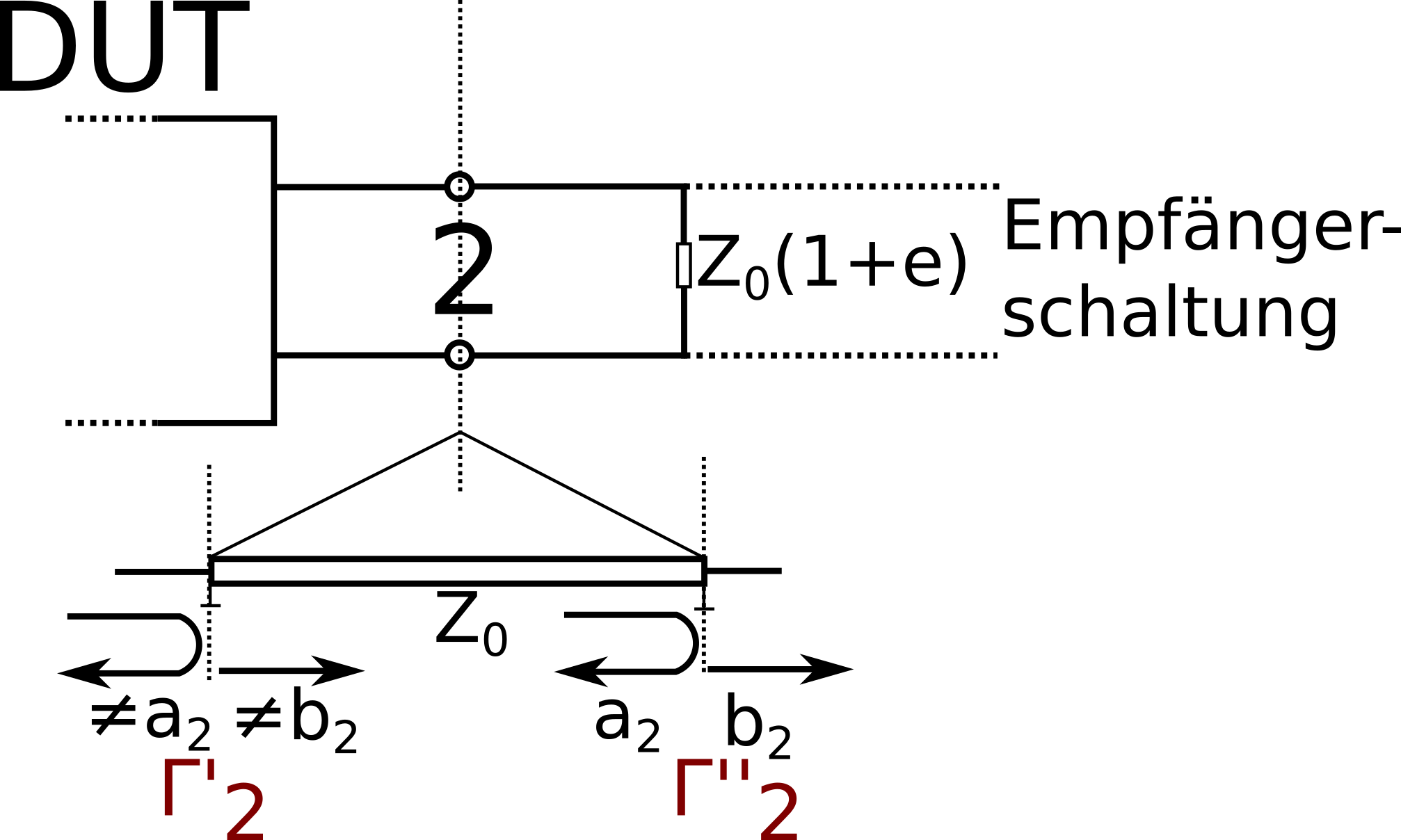

ich habe eine (wahrscheinlich "blöde") Verständnisfrage zum Thema
Netzwerkanalyse.
Ein Zweitor (vereinfachte Messsituation dargestellt in der Grafik,
Messung an Tor 1, Empfang an Tor 2) wird mittels den Streuparametern
folgendermaßen beschrieben:
Daraus kann man nun die Messvorschrift für beispielsweise die Anpassung
an Tor 1 ableiten:
Man sieht klar, dass die Bedingung
 erfüllt sein muss um
 messen zu können. In der Praxis sollte es dann so sein, dass am Tor 2
während der Messung mit Stimulus am Tor 1 keine Welle reflektiert wird,
dieses Tor also perfekt abgeschlossen ist. Ansonsten würde ja die am Tor
2 reflektierte Welle durch das DUT zurückwandern, am Ende des Weges die
eigentliche Reflexion am Tor 1 überlagern, ein Teil wird wieder zurück
in das DUT reflektiert usw. ...
Nun frage ich mich, wie man einen solchen perfekt angepassten Empfänger
am messenden Tor 2 realisiert? Dieses Tor hat doch eine fixe Impedanz
von typischerweise 50 Ohm ... wie kann man also für willkürliche  DUT's
über alle Frequenzen eine perfekte Anpassung an Tor 2 erhalten? Wird die
Anpassung an Tor 2 adaptiv eingestellt? Oder wird dies durch einen
anderen Trick im Post-Processing korrigiert?
Danke!

Hallo Mario,
vielen Dank! Das bringt mich schon mal ein Stück weiter. Durch die
Kalibrierung kann man also die Abweichungen der Empfängerlast zur
idealen Systemimpedanz korrigieren.
Aber eine Sache ist mir noch nicht ganz klar. Gibt es nicht
prinzipbedingt eine vom DUT abhängige Reflexion, auch wenn der Empfänger
tatsächlich ideal ist 50 Ohm hat (Grafik) ?
Beispielsweise, wenn das DUT ein elektrisch langes Stück 75 Ohm Leitung
ist und die Systemimpedanz 50 Ohm beträgt. Sieht die Welle dann nicht
zwei Stoßstellen? Eine beim Eintritt an Tor 1
 und eine weitere beim Austritt an Tor 2?
 Und müsste letztere nicht lt. der Messvorschrift verschwinden?

OP #5702722
Mario H. schrieb:
> Gehst Du wie oben
> von einem DUT mit zwei Ports aus, der an die beiden Ports des VNA
> angeschlossen ist, und beziehst Du Dich auf die Messung von S_11?
Genau.
lalala schrieb:
> Nein. Meiner Meinung nach gehört der Teil noch zum DUT. a2 verschwindet
> ja.
> (Das DUT hört erst nach dem Übergang zur 50Ohm Leitung auf)
Mario H. schrieb:
> Oder anders ausgedrückt, was an der zweiten Stoßstelle der Leitung
> in Deinem Beispiel reflektiert wird, zählt per Definitionem (aufgrund
> der Lage der Kalibrierebenen) mit zu S_11.
OK, dann ist es wohl Definitionssache. Und eigentlich muss man sich die
Kalibrier"ebene" als ein ideales Stück Leitung (Systemimpedanz)
vorstellen (Grafik), welches die beiden Stoßstellen (Ausgang DUT<->Z0,
Z0<->Empfänger) separiert?
In der Praxis ergibt sich das durch den Messaufbau, wo zwischen dem
Empfänger und dem DUT eine Leitung(smode) mit entsprechender
charakteristischer Impedanz (Koax TEM, Rechteckhohleiter TE_01,...)
geschaltet ist. Was am Ende dieser Leitung am Empfänger ankommt ist
"netto", also schon abzüglich der Reflexion am Übergang DUT<->Leitung
mit Systemimpedanz.
Gast #5703235
In Deinem Beispiel mag man sich vorstellen, dass das 75
Ohm-Leitungsstück (DUT) über kurze (d.h. nicht-transformierende) 50
Ohm-Leitungsstücke angeschlossen ist, die bis zu den beiden
Kalibrierebenen führen, auf die sich die gemessene S-Matrix bezieht.
Lässt man die Länge dieser beiden Leitungsstücke gegen Null gehen,
fallen die Kalibrierebenen mit den Enden der 75 Ohm-Leitung zusammen.
Aber diese Vorstellung ist keineswegs zwingend.
Man kann in der Situation auch die gemessene S-Matrix des 75
Ohm-Leitungsstücks nachträglich auf eine andere Systemimpedanz
umrechnen, z.B. 75 Ohm. Die Reflexionen sind dann nicht mehr sichtbar
(S_11 und S_22 sind Null), und wenn die Leitung verlustfrei ist,
beschreibt ihre S-Matrix nur noch eine frequenzabhängige Phasendrehung.
