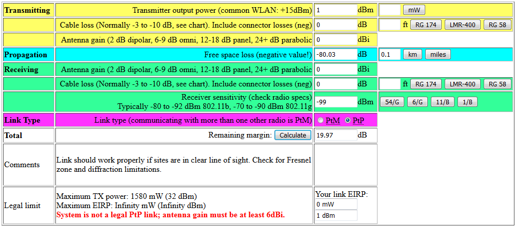

Stell dir mal einen Linkbudget dazu auf. Antennen, Sendeleistung,
Abstand, Empfängerempfindlichkeit sind bekannt. Ich habe mal ein Bsp.
durchgerechnet für 100m Reichweite (weniger geht bei diesem Tool nicht)
und neutralen 0dB Antennen. Für die benötigte Reichweite von 50m kommen
zum Budget 6dB dazu.
https://r-1.ch/wlan/
Falls TX und RX fest verbaut sind, lassen sich die Antennen vielleicht
auch so zueinander ausrichten, dass der max. mögliche Antennengewinn
(ca. +4dBi in der Y-Z Ebene) genutzt werden kann.

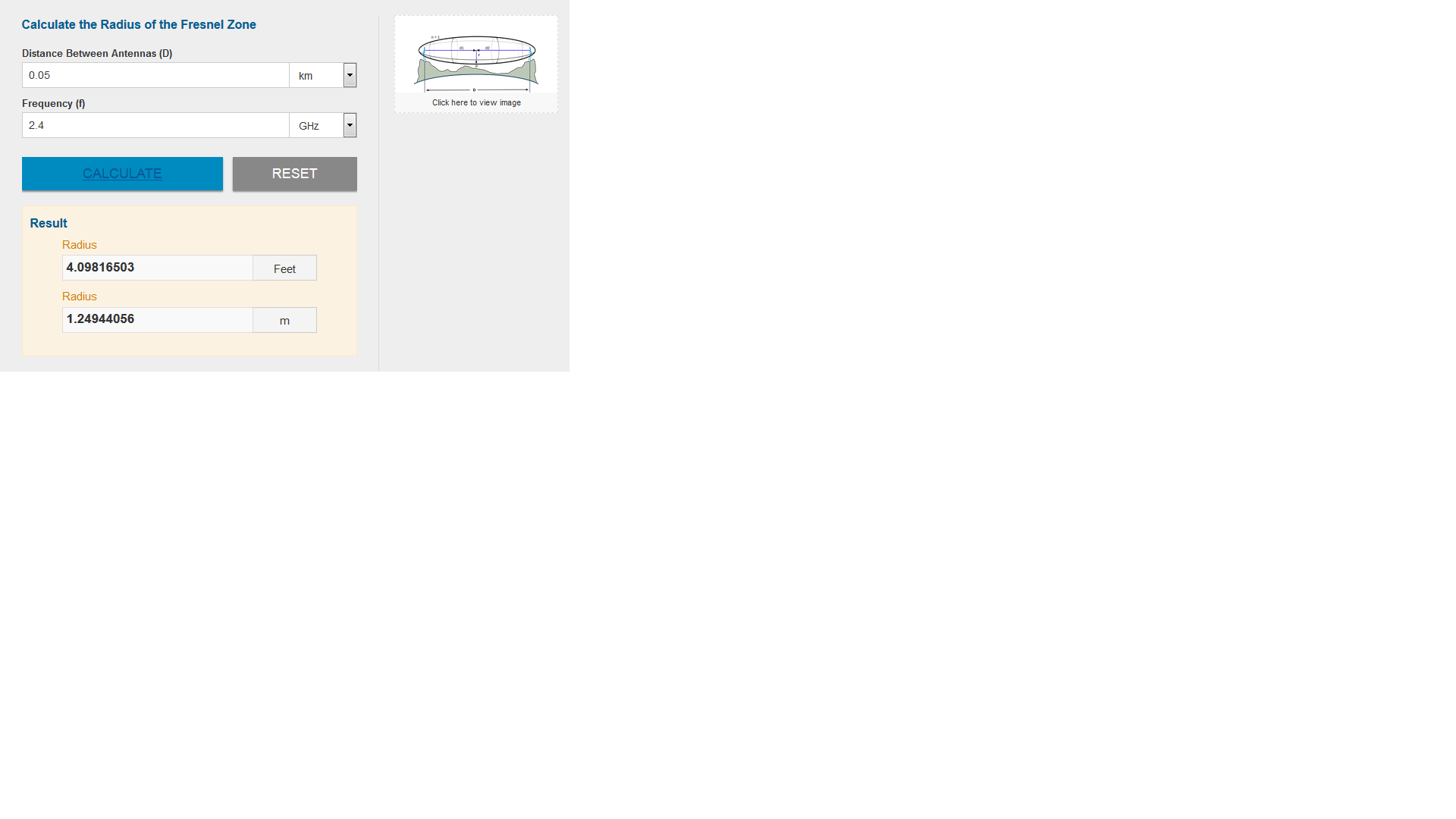

Die Fresnelzone ist für 50m Abstand auch nicht besonders ausgeprägt.
Diese Zone sollte frei von "Hindernissen" sein.
https://www.everythingrf.com/rf-calculators/fresnel-zone-calculator
