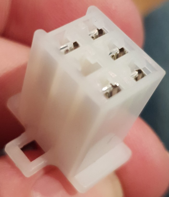

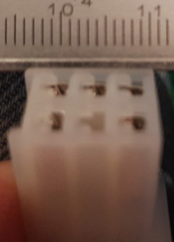

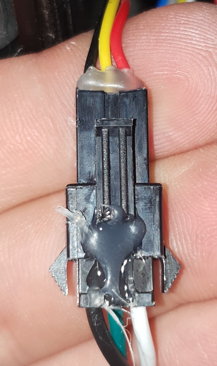

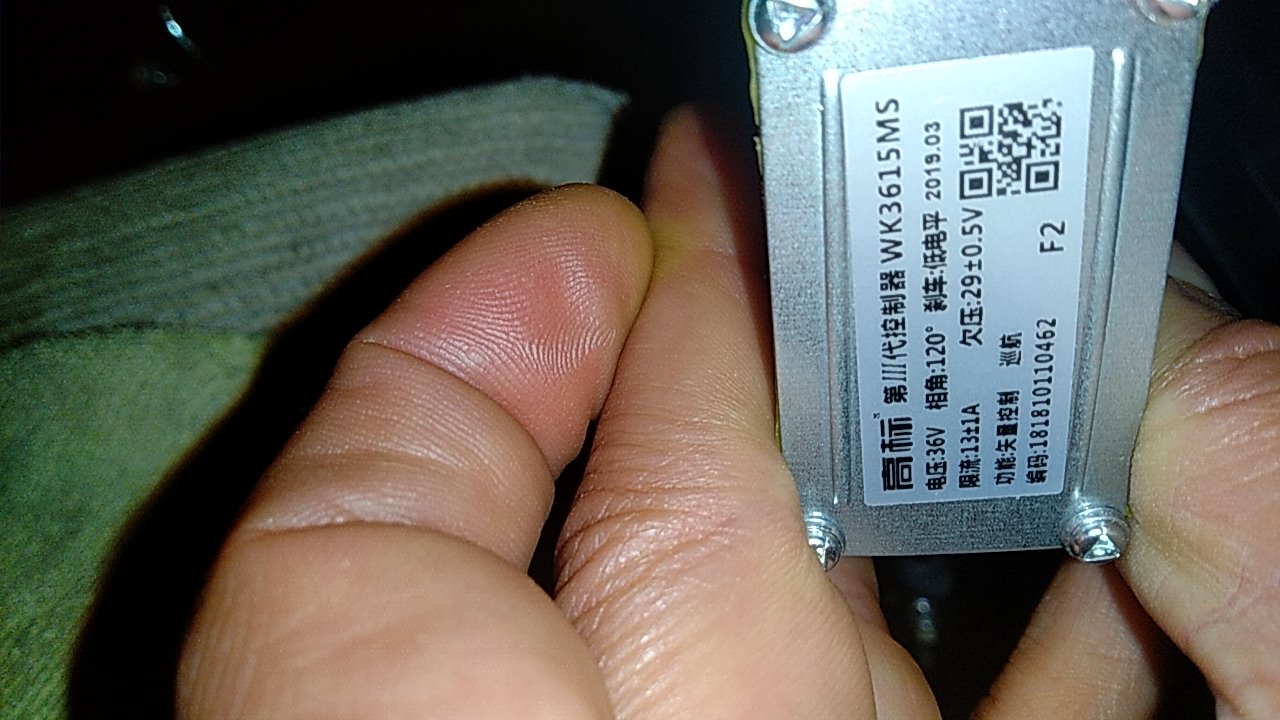

ich habe vor die Leistungselektronik in meinem China E-Bike (Fiido D1)
gegen eine bessere (VESC) auswechseln.
Da ich mit BLDC wenig Erfahrungen habe und das Fahrrad für den täglichen
Weg zur Arbeit benötige wäre es sehr schön wenn ich durch einfaches
umstecken zurück auf original umbauen könnte.

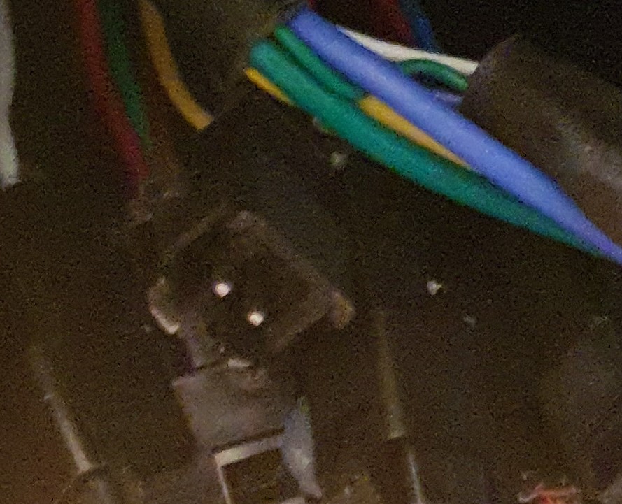

Für die Sensoren (Bremse, Lichtschalter, ...) sind zwei und dreipolige
Steckverbinder aus der gleichen Serie verbaut -> siehe
Steckverbinder_2pol*.jpg und Steckverbinder_3pol*.jpg.

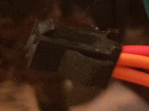

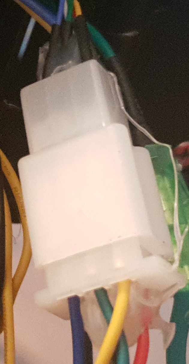

Die Sensoren des Motors (HAL und TEMP) werden über einen anderen
Steckertyp verbunden -> siehe Steckverbinder_6pol_A.jpg.
Erkennt jemand die Typen auf meinen schlechten Bildern?
Falls nicht kann ich nächste Woche auch noch mal alles zerlegen und
bessere Bilder machen.
Viele Grüße
Lux

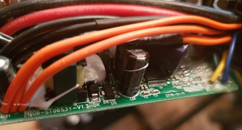

Zu dem originalen ESC (WK3615MS, siehe Anhang) finde ich keine
Bezugsquelle oder irgendwelche Infos.
Die Stecker würde ich gerne in Deutschland bestellen da ich ungern noch
Monatelang warten will.
Als VESC habe ich diese China Kopie (FLIPSKY FSESC V4) im
Schrumpfschlauch gekauft:
https://www.ebay.de/itm/FLIPSKY-FSESC-V4-50A-SK8-ESC-5V-1-5A-BEC-FuR-E-Roller-RC-Car-DE-Stock-K5F8/352425716179

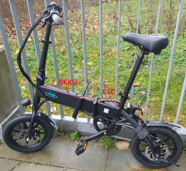

Extra Gehäuse habe ich nicht geplant. Die Elektronik ist original im
inneren des hinteren Teils des Rahmens verbaut (siehe Anhang). Falls die
Mosfets für 15A (mehr will ich dem Motor nicht zutrauen) Kühlung
brauchen werde ich eine Seite der Platine von innen an den Alurahmen
klemmen oder kleben.
Zur aller schlimmsten Not könnte ich auch die neuen Stecker parallel zu
den alten anschließen und dann eben immer nur den passenden einstecken –
hierbei wird es aber mit dem originalen ESC sehr eng – ich habe beim
letzten mal über eine Stunde gebraucht um die Kabel mit den Steckern und
dem org. ESC wieder in den Rahmen zu bekommen. Zuverlässigkeit mit
Kabeldieben oder Isolierung  aufschlitzen und anlöten in nem Fahrzeug
das auch gern mal rüttelt ist nicht so toll.

(Firma: matzetronics) #5699968
Brauchst du auch nicht. Schau einfach mal nach "BLDC Controller" bei
ebay oder so:
https://www.ebay.de/itm/Steuergerat-24V-36-48V-250W-13A-fur-Scooter-E-Bike-Motor-Brushless-Controller/283307122737
https://www.ebay.de/itm/DE-E-Bike-Steuergerat-36V-48V-350W-E-Scooter-Fahrrad-Motor-Brushless-Controller/163115753181
usw.
die Chancen stehen sehr gut, das der Steckersatz original der gleiche
ist wie bei deinem Controller.

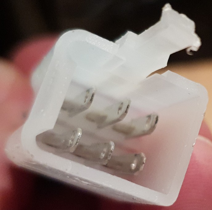

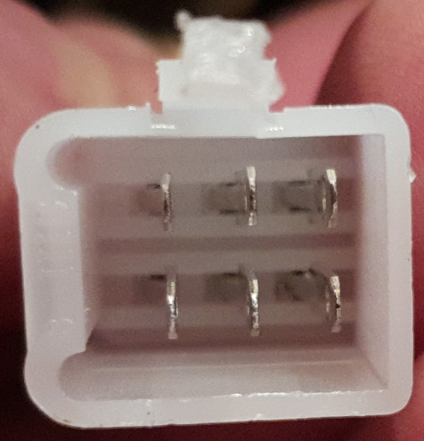

Gast #5727120

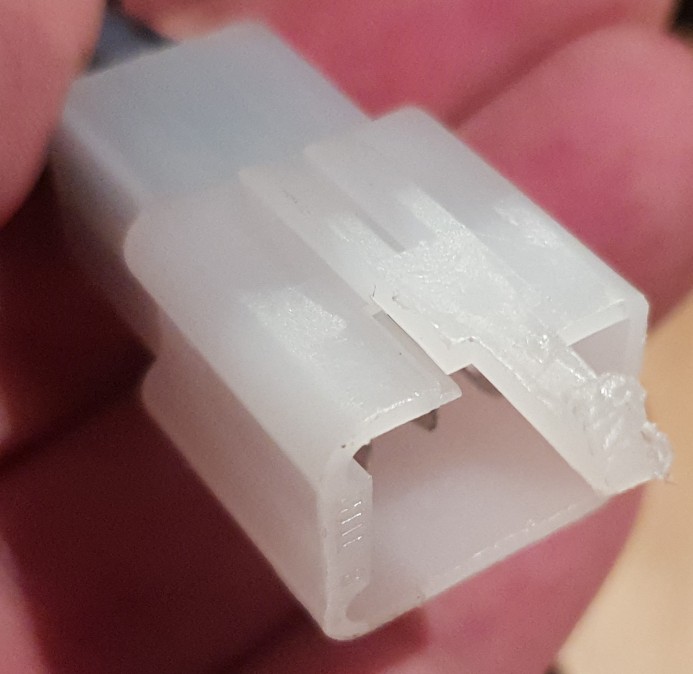

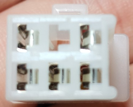

inzwischen habe ich die Bezeichnung der kleinen Stecker herausfinden
können:
zweipolig     JST SMP-02V
dreipolig     JST SMP-03V
vierpolig     JST SMP-04V
Crimpkontakt  JST SHF-001T-0.8BS
Von dem sechspoligen sind im Anhang bessere Bilder.
Kann mir da jemand einen Tipp geben (JST VLP ist ähnlich – passt aber
nicht)?
Ich würde nur sehr ungerne einen kompletten Controller in China kaufen
nur um an die Stecker zu kommen.
Danke und viele Grüße
Lux
