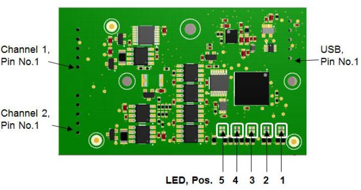

Gegeben:
Ein IXXAT USB-to-CAN Adapter (IXXAT_1.01.0288.11003) der auf einer
Trägerplatine im Europakartenformat montiert wird. Die Status-LEDs des
IXXATs sollen an der 19-Zoll Frontseite sichtbar sein und von einem
Controller auf der Euro-Karte eingelesen werden.

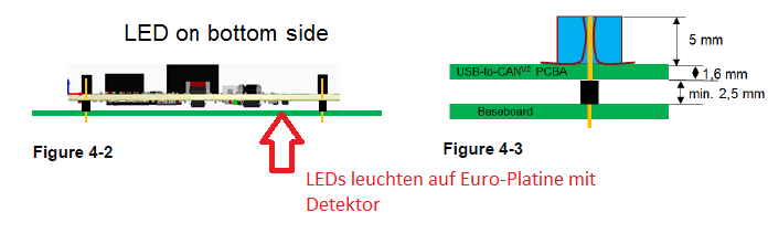

Mein Ansatz:
Eine Licht-Detektor auf der Eurokarte, genau unterhalb der LEDs. Diese
wandelt das Signal von optisch in elektrisch um (siehe auch Bild 1
Anhang).
Bild 2 zeigt die Position der LEDs auf dem IXXAT. Nur LED-Paar 1 und 3
sind bestückt und relevant. Jedes Paar besteht aus einer roten und einer
Grünen LED. Rot und grün sind nie gleichzeitg aktiv, wohl aber beide
Paare. Die Baugröße ist 0402.
Weitere Randbedingungen
- Nur für den Einsatz im Labor vorgesehen (kein Temp. Kompensation
nötig).
- Kein Serienprodukt.
- Die genaue Typenbezeichnung der LEDs ist nicht bekannt.
- Falls erforderlich könnten kleine Röhrchen als Lichtleiter montiert
werden um Hintergrundbeleuchtung und Übersprechen zu verhindern.
Frage:
Wie könnte ein Detektor aussehen, der rot und grün unterscheiden kann
und mit der geringen Lichtmenge auskommt?
Grüße
Simon
Gast #5699850
Bei Conrad gibt es von Kingbright solche RGB-Detektoren. quasi drei
Photodioden mit Farbfilter davor. geht super! hält rot un grün super
auseinander. Weiss und blau eher nicht so gut.

Gast #5699962
Viel Umgebungslicht kommt da wohl nicht hin, aber Trennstege zwischen
den LED-Paaren wären schon zu empfehlen. Man könnte sich dazu ein 2 mm
dickes Frästeil fertigen (lassen).
Georg

OP #5700276
Ihr denkt zu kompliziert :)
Die Rot-Grün Unterscheidung habe ich nur erwähnt weil die beiden LEDs
sehr nah zusammen auf der PCB platziert sind. Je einen Detektor für
beide LEDs wäre mechanisch nicht machbar.
Ziel: Den Status des IXXAT-Adapters auf dem Frontpanel anzuzeigen. Mit
anderen Worten: Auf dem Frontpanel sollen ebenfalls LEDs sitzen die sich
genau gleich verhalten. Einlesen des Status durch den Controller wäre
dann noch eine nette Zugabe.
Genau sowas hab ich gesucht: Mehrere Photodioden mit unterschiedlichem
Spektrum in einem Gehäuse. Jede Farbe als Basisstrom für einen
NPN-Transistor und schon kann ich meine Frontplatten-LEDs schalten.
Super Sache, danke allen!
