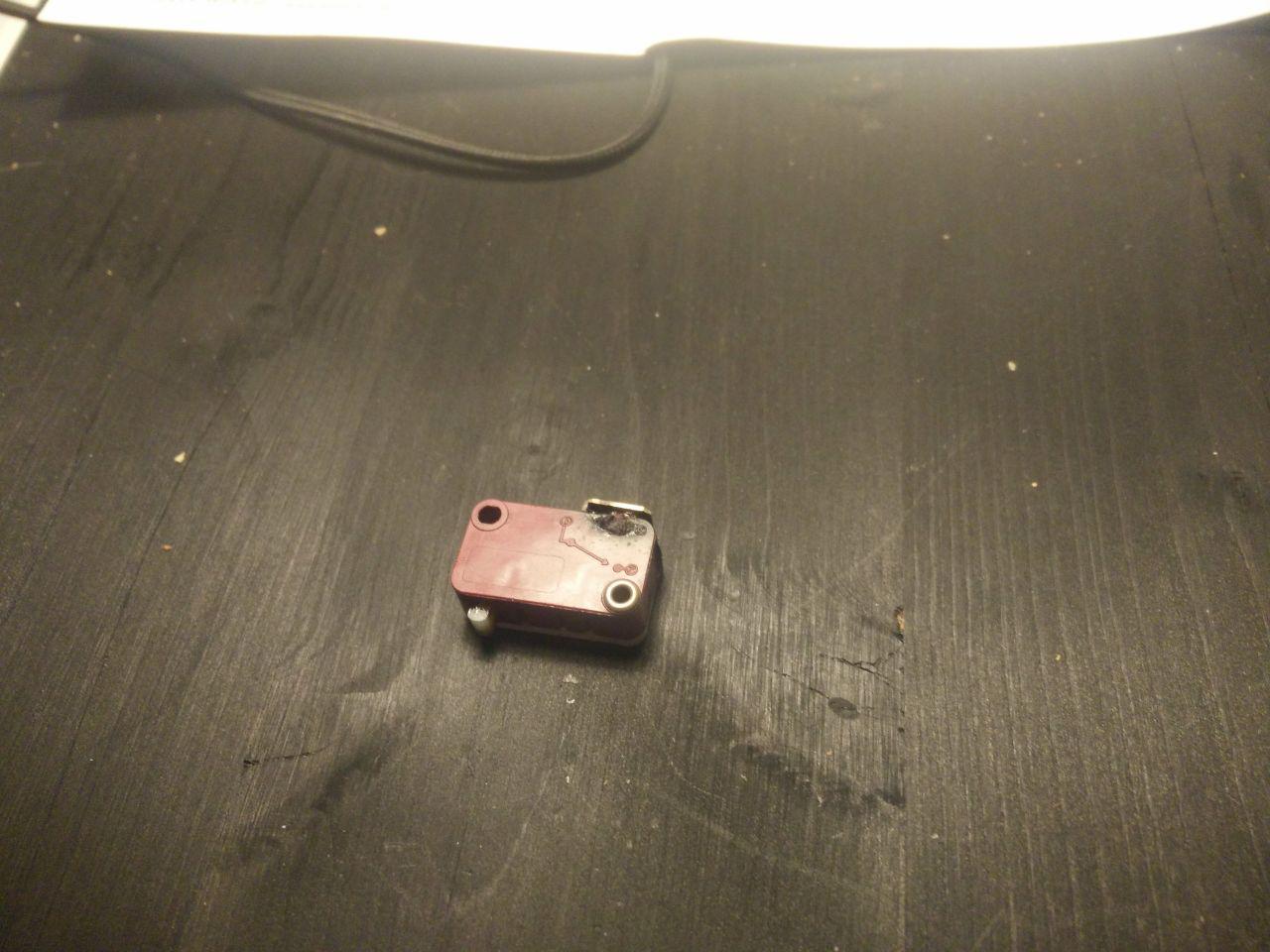

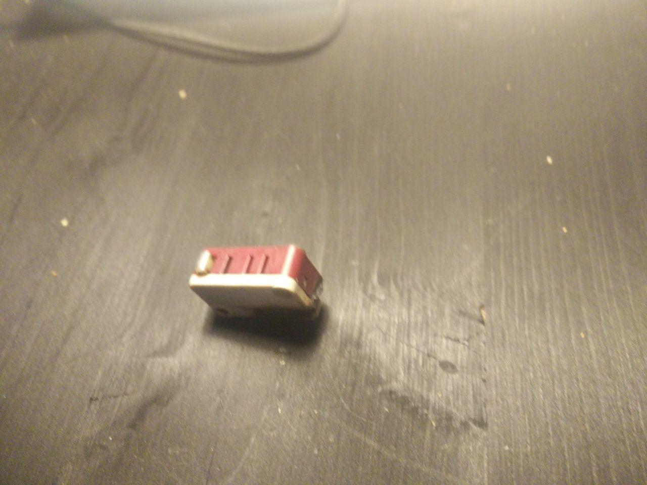

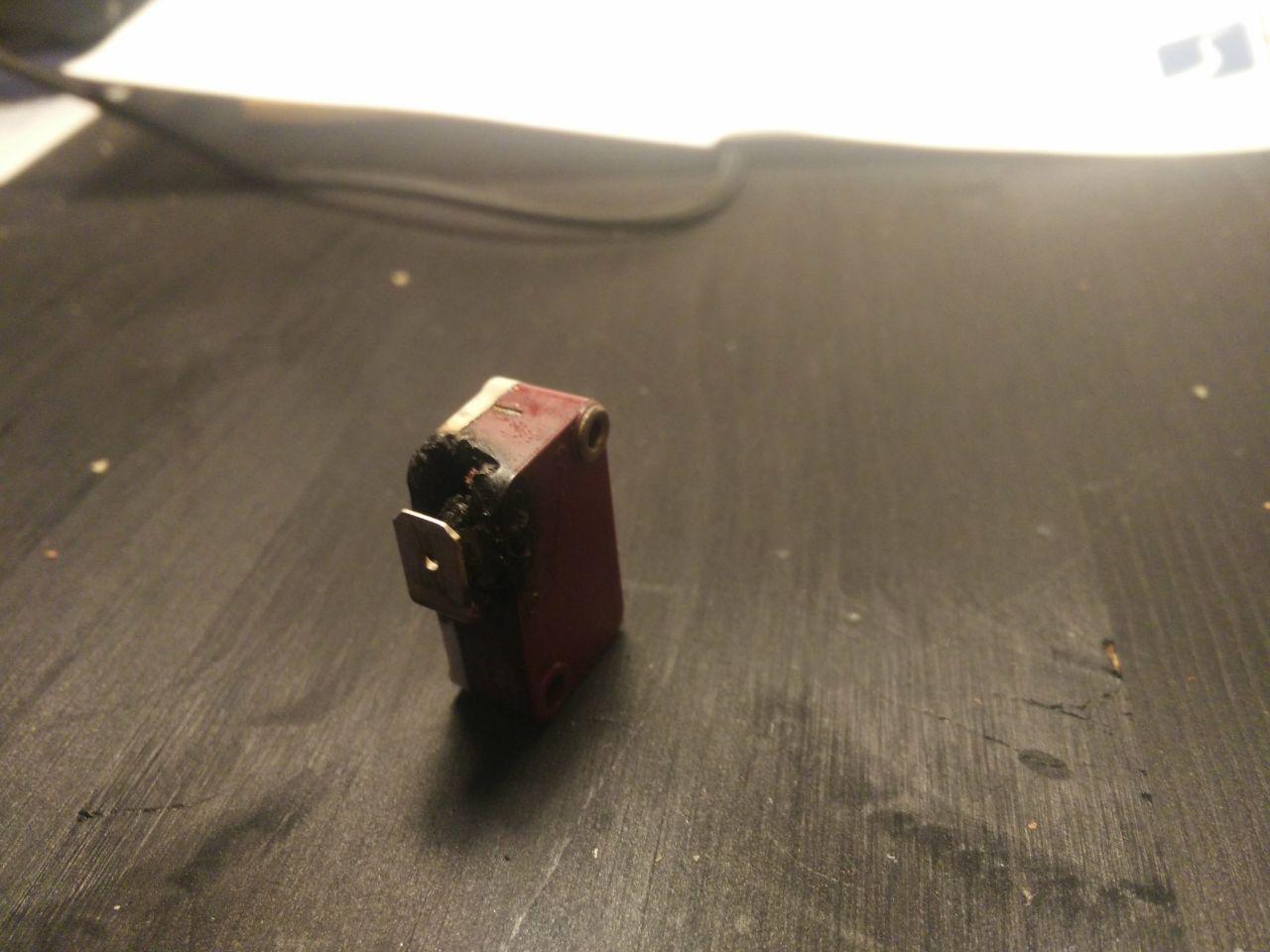

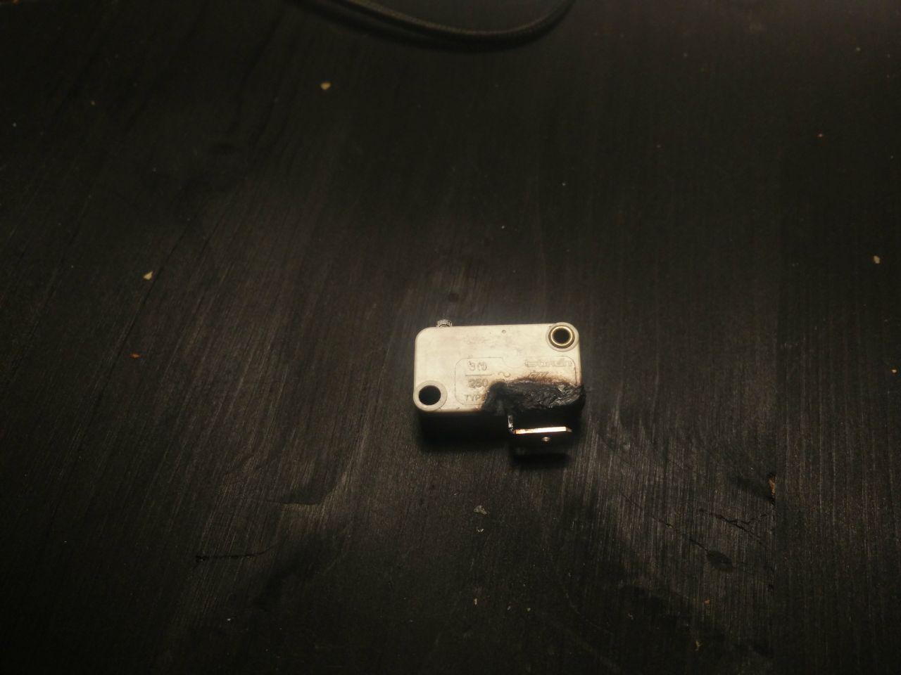

Hallo, Ich bin gerade dabei meine Waschmaschine zu reparieren. Es ist kurzzeitig Wasser im Bodenblech gestanden, nicht viel, aber genug damit der Schwimmsensor angeschlagen hat und die Pumpe dauerhaft gelaufen ist. Die Pumpe war auch noch dauerhaft aktiv, selbst nachdem ich das Wassser entfernt hatte. Deswegen dachte ich mir dass muss an dem Sensor liegen. (Dazu ist zu sagen das es schon die ganze Zeit verschmort gerochen hat, wobei ich aber dachte das kommt von der Pumpe welche die ganze Zeit im leerlauf aktiv war.) Also habe ich mal, wärend die Maschine am Netz war, mal gegen den Sensor geklopft. Der ist darauf in Flammen aufgegangen und ich brauche jetzt ein Ersatzteil, aber ich habe keine Ahnung was das für ein Bauteil ist oder wie es heißt da die Typenbezeichnung mit verschmort ist. Auf den Bildern fehlt ein zweiter Connector, der ist mir rausgerissen. Könnt ihr mir vllcht anhand der Bilder weiter helfen? Grüße und danke! Shensen

Mikroschalter, eigentlich ein Standardbauteil, aber es gibt verschiedene Größen und Betätigungskräfte. Miss halt mal ab, und auch die Betätigungskraft ,wenn möglich.
Jens B. schrieb: > ich brauche jetzt ein Ersatzteil, Das sieht nach einem Standard-Mikroschalter aus. Den sollte es von mehreren Herstellern bei praktisch jeden Elektronikversender geben. Die Daten sollten aufgedruckt sein, nimm einen mit ähnlichen Daten. Ein typischer Preis wäre <2 EUR.
Betätigungskraft sind maximal ein paar Gramm. https://www.conrad.de/de/marquardt-mikroschalter-10850403-250-vac-16-a-1-x-einein-tastend-1-st-703156.html Ich denke der Schalter wirds tun. Danke für die Infos. :)

Leider ist der Teil mit der Nummer weggebrannt, evtl. ist es der https://www.siemens-home.bsh-group.com/de/supportdetail/product/WP11T592/01#/Tabs=section-spareparts/Togglebox=tb0244/ zweites Bild, Nummer 0244, Bestellnummer 00607724 https://www.siemens-home.bsh-group.com/de/shop-produktliste/00607724 Ansonsten zum Siemens / Bosch Fachhändler gehen mit Teil und Produktbezeichnung der WaMa (WP11T592 ?).

Tom schrieb: > Leider ist der Teil mit der Nummer weggebrannt, evtl. ist es der > https://www.siemens-home.bsh-group.com/de/supportdetail/product/WP11T592/01#/Tabs=section-spareparts/Togglebox=tb0244/ > zweites Bild, Nummer 0244, Bestellnummer 00607724 > https://www.siemens-home.bsh-group.com/de/shop-produktliste/00607724 > > Ansonsten zum Siemens / Bosch Fachhändler gehen mit Teil und > Produktbezeichnung der WaMa (WP11T592 ?). EUR 32,- plus Porto für so einen Mikroschalter ist schon mehr als heftig.
