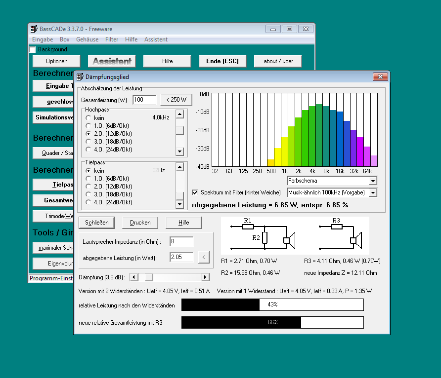

Ich baue leidenschaftlich Boxen und Verstärker. Womit ich mich
allerdings noch nie so richtig beschäftigt hatte, war die
Leistungsverteilung der Chassis. Welche Leistung sollte der Hochtöner
bei folgender Konfiguration haben? (2 Wege PA Lautsprecher)

Frequenzweiche:
-Ausführung: 12db
-Trennfrequenz: 3500 Hz
-Widerstand Parallel zum HT: 2,68 Ohm
-Widerstand In Reihe zum HT: 5,99 Ohm
Ist der Hochtöner richtig im Verhältnis zum Tieftöner dimensioniert?
Durch den hohen Wirkungsgrad und die Widerstände am Hochtöner werden die
30W ja eigentlich nochmal "erhöht" (Im Verhältnis zum Tieftöner) , oder?

von Csaba K. (hexfetamp)
Lade das LS Berechnungstool BassCad (Freeware) herunter, und mit dem
kannst du die anfallenden Energiemengen pro Weg berechnen bzw. anzeigen
lassen!
http://www.selfmadehifi.de/index2.html
BSP:

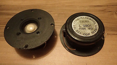

von Stefan F. (Gast)
So sahen die früher aus. Auf dem stände heute wohl eine Zahl um 100W
drauf.
