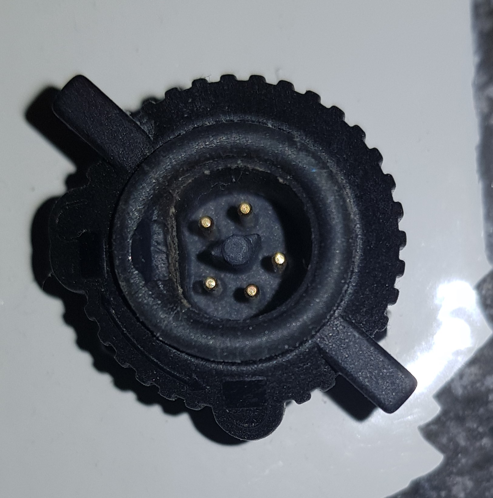

5 Poliger Stecker gesucht
Gast #5700261
kann mir jemand sagen, um was für einen Stecker es sich handeln könnte
der zu der Buchse passt?
Der Durchmesser beträgt etwa 9mm und eine Seite ist leicht abgeflacht
und hat 5 Pins.
Bei dem Gerät handelt es sich um ein Display für ein Schiff. Um genau zu
sein, ein B&G H3000 GFD. Original Kabel von B&G sind schwer zu bekommen,
und teuer, da die Displays nicht mehr gebaut werden.
Vielleicht gibt es ja die ja von anderen Marken so zu kaufen.
Vielen Dank im voraus!
#5700361
Machs wie damals bei den Garmin.Steckern:
Suche Steckerhülsen die genau auf die Stifte passen, vielleicht
https://www.amazon.de/Buchse-L%C3%B6tstift-L%C3%B6tnagel-L%C3%B6tanschluss-100St%C3%BCck/dp/B00GDA1M26
eventuell schon mit Kabeln dran.
Steck sie drauf und steiche die Buchse mit Trennwachs ein.
Fülle dann mit 2-Komponentenkleber (UHU Plus, Epoxydharz) und warte bis
es ausgehärtet ist. Hoffentlich war das Trennwachs reichlich, dann hast
du einen genau passenden Stecker.
#5700883
Ma_S schrieb:
Ist das nicht der B&G "Fastnet" Stecker?
(Fastnet ist eine propritäre Umsetzung des CAN Bus)
a) Erweitere die e-Bay suche auf "Europa" und dann auf "worldwide"
ganz reguläre US-shops finde ich auf Anhieb.
Möglich ist das andere Marken der Navico Familie, denselben Stecker
verwenden also auch Simrad und  Lowrance.
Probier mal ein SimNet Kabel.
oder besser:
b) Den örtlichen Simrad Servicepoint fragen (spart Porto), am bessten
einen wo noch "Simonsen Radio" Kalender in der Werkstatt hängen.
