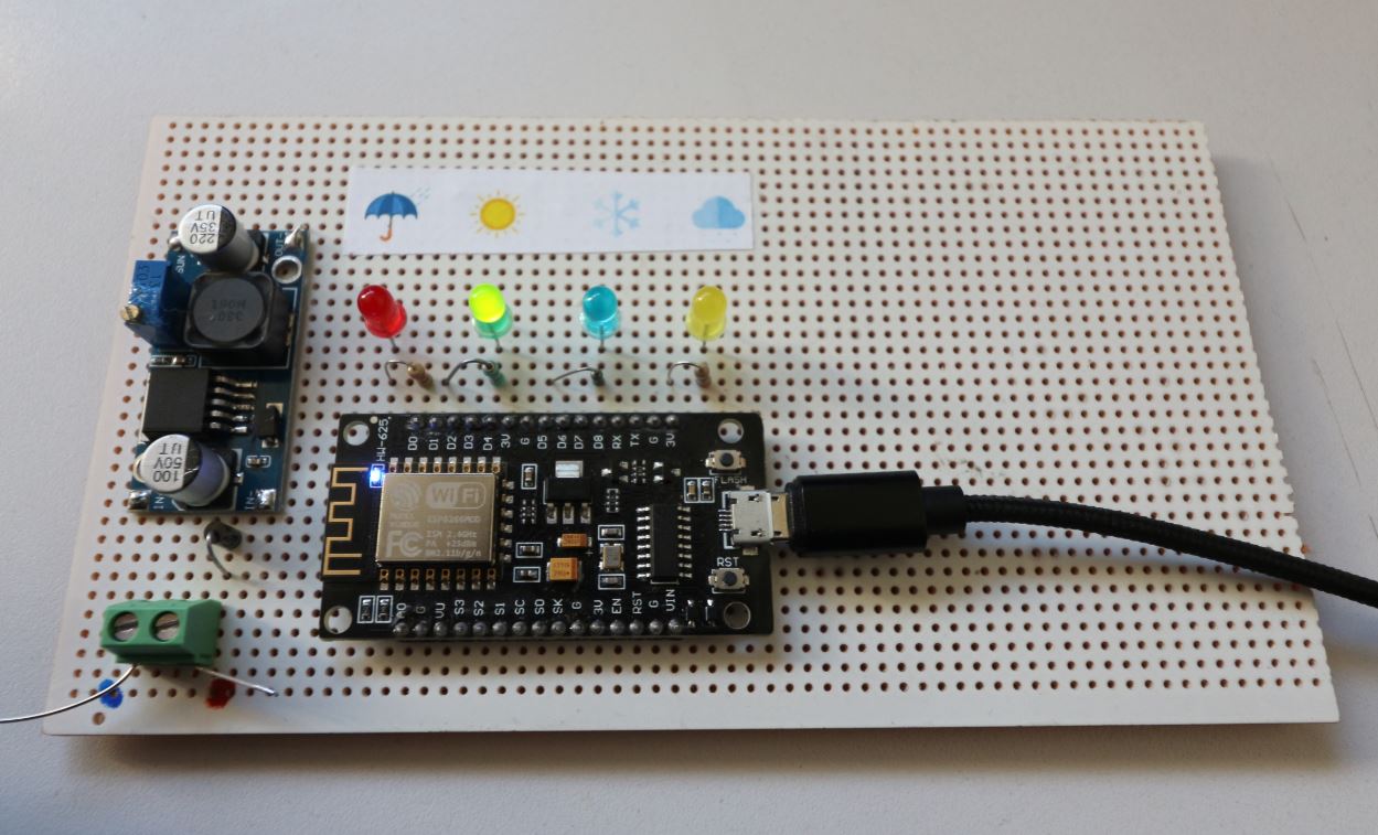

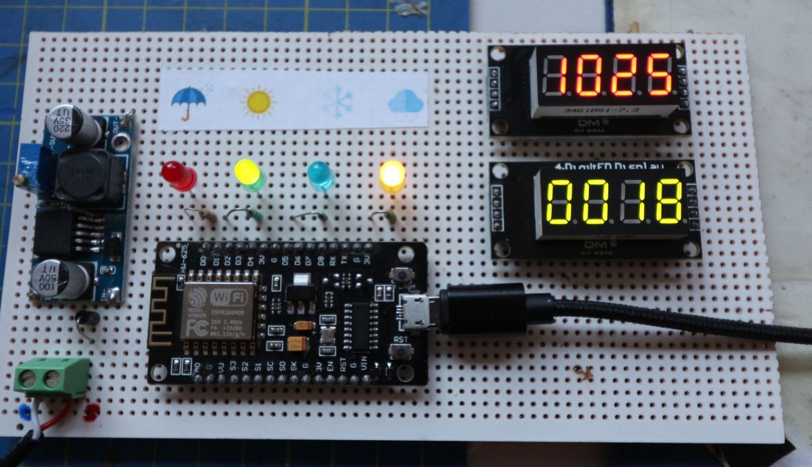

ein Krankenschein hat auch seine guten Seiten, man kann etwas basteln.
Material: NodeMCU 8266 + 4 x 270-330 Ohm Widerstände + 4 LEDs.
Die LEDs sind direkt an die Ports D0-D3 angeschlossen, ein DC/DC Wandler
mit 5V versorgt den 8266. Schaltplan bedarf es nicht.
Ausgewertet wird der Json String und darin die Wetter ID:
https://openweathermap.org/weather-conditions
Je nachdem welcher Wert
const String HFc = "2";      // Forecast = (Hfc-1) * 3h
const int HFcN  = 2;      // Muss identisch sein mit dem String
hier steht gilt die Vorhersage für 3,6,9,12... usw Stunden. Wobei das
Maximum bei 6 liegt, dann läuft der Json Buffer über, müsste man also
vergrößern bei mehr. 1 = aktuelles Wetter.
Die LEDs leuchten von GRÜN = Klar über GELB (bewölkt) bis ROT = Regen
und BLAU für alles mit Eis und Schnee. Blinkend für Gewitter und Stürme.
Für den Zugriff auf Openweathermap muss man sich einen APIKEY besorgen,
was auf der Homepage gut beschrieben wird. Und die eigene Stadt in die
Platzhalter im Code eintragen, sowie die Daten für das eigene Wlan.
