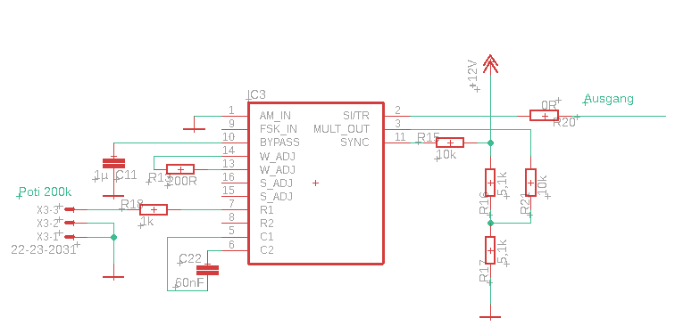

ich will mir einen kleinen Sinusgenerator auf Basis des XR2206 bauen.
Leider funktioniert das Ganze nicht wie es soll, ich finde den Fehler
aber nicht.
Hoffe daher auf euere Hilfe.
Der XR arbeitet soweit und am Rechteck-Ausgang ist auch ein sauberes
Rechteck-Signal. Frequenz lässt sich ändern usw. passt also alles.
Der Sinus-Ausgang macht aber nicht, was er soll.
Ich habe zwar einen Sinus, der sich auch in der Frequenz ändern lässt,
allerdings hat dieser einen Offset  von etwa 5Vdc.
Wo liegt mein Denkfehler?
Danke ;)
Gast #5701984
Das ist korrekt so. Siehe Abschnitt "Output DC Level Control" im DB.
Darin, daß du etwas erwartest, was nicht geht.
Gast #5701986
Dir fehlt ein Ausgangskondensator. Wo soll bei 12V als einziger
Versorgungsspannung ohne zusätzlichen Schaltungsaufwand eine negative
Spannung her kommen.
Gast #5702037
Fuer den Anwendungszweck, das IC damals entwickelt wurde, ist das heute
immer noch gut genug.
Spendiere dem Ausgang noch einen OP zur Bufferung, bzw. um einen etwas
höher belastbaren Ausgang zu haben (für die Sinusform ist das auch
besser). Dazu gibt es genug im Netz.
Gast #5702067
Den Sinus mußt du abgleichen. Sind ja auch adj Anschlüsse da.
Mehr als 50khz sollte man nicht wollen, bei 200kHz ist das mit der
Kurvenform nicht mehr ernst zu nehmen.
Der Sinus wird ja nur aus dem Dreieck abgeleitet.
