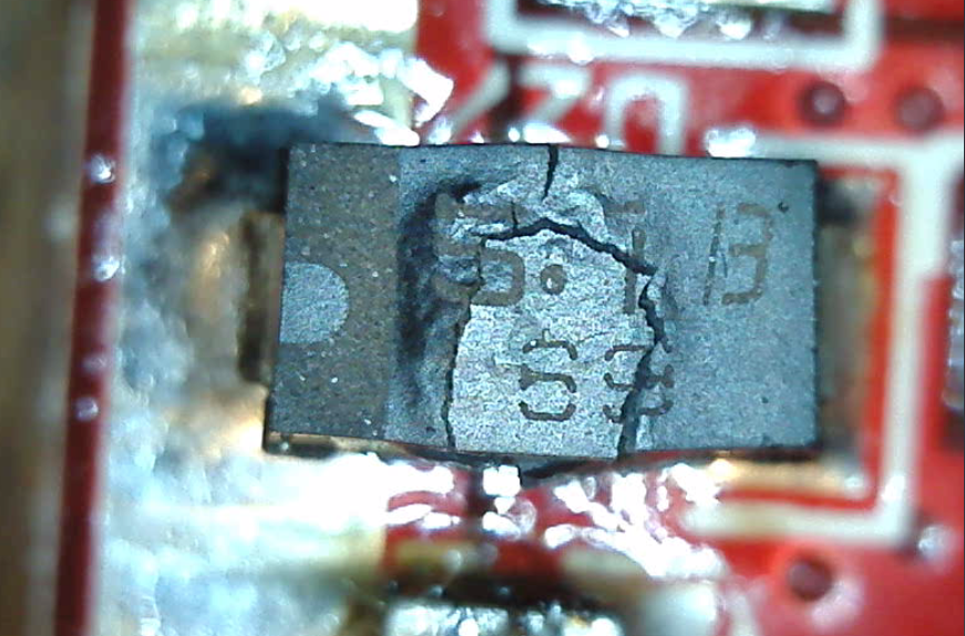

Hi! Ich hab auch so meine Probleme ,mit einer SMD Kennung. Die SMD ist in einem XTRAR VP4 Plus, dass ich geschenkt bekommen habe (weil es nicht mehr funktioniert). Bei der Sichtprüfung war das schuldige Bauteil schnell ausgemacht Bild im Anhang; ist als D27 gekennzeichnet). Allerdings hab ich so meinen Probleme beim ablesen! Bin für jede Hilfe dankbar! Liebe Grüße aus Wien

Zeig mal mehr vom Umfeld. Sind auf der Platine noch weitere solche Dioden?
Ich schick dir das Bild am Abend (bin gerade in der Arbeit! Aber danke für die schnelle Antwort!!!
Peter F. schrieb: > Bild im Anhang Liest sich wie 5.1B, könnte ein 5.1V Z-Diode sein. http://www.farnell.com/datasheets/1923748.pdf

Michael B. schrieb: > Peter F. schrieb: >> Bild im Anhang > > Liest sich wie 5.1B, könnte ein 5.1V Z-Diode sein. > > http://www.farnell.com/datasheets/1923748.pdf Volltreffer! https://octopart.com/ptzte255.1b-rohm-9293183
WOW!!! Vielen DANK!!! Für die rasche Hilfe! Liebe Grüße
Noch eine kurze Frage aus Interesse! Ich bin ein wenig verwirrt ob der "69" in der zweiten Zeile. Was sagt mir die? Danke!

Peter F. schrieb: > Noch eine kurze Frage aus Interesse! Ich bin ein wenig verwirrt ob > der > "69" in der zweiten Zeile. Was sagt mir die? > Danke! Chargennummer
