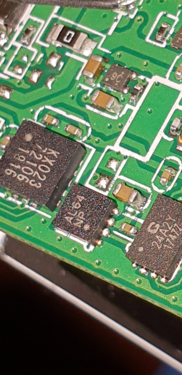

Moin. Suche die echte Beschreibung von dem folgendem Chip, Er ist auf einem Fittness Tracker, daneben sitzt ein Accel sensor und ein spi speicher für Lcd Text. AL64 NP Steht auf dem Chip, er hat 8 Pins. Leider weis ich nicht was er genau macht und mit nem i2c Scanner finde ich keine adresse.
http://www.richwellgroup.com/Private/Files/20181025100947969%E2%88%AEDS_AW9364_EN_V2.2%20Current_Source_4LED_1-Wire_Dimming.pdf Habe ich mit dem Suchbegriff "QFN8 und AL64" und einer Abbiegung über einen chinesischen Bauteilhändler in < 2 Minuten finden können.
Cool danke, wusste leider nicht den namen der bauform Wird dann ja die Hintergrundbeleuchtungs steuerung sein. Denn das teil hat keine weitere Led.

Rufus Τ. F. schrieb: > "QFN8 und AL64" Wo es doch eigentlich DFN-8 ist....

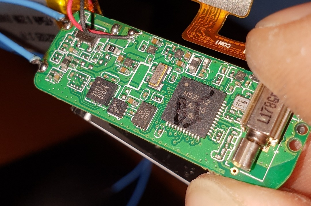

Klaus R. schrieb: > Interessant! Magst du ein paar mehr Details verraten? Ist der uC (Typ?) > "adhoc" Arduino fähig? > > Klaus. > > *abo* Werde später noch mehr dazu veröffentlichen, bin halt noch mit im rumprobieren. Das Display ist ein ST7735 0.96" IPS und echt schick. Es ist ein NRF52832 verbaut dieser ist glücklicherweise wirklich direct Arduino Kompatibel hier infos dazu. https://github.com/sandeepmistry/arduino-nRF5 Das grösste problem ist derzeit die Batterie, selbst im deepsleep und mit ausgeschalteter peripherie ist das teil nach ca. 5 Stunden leer. Irgendwo ist da noch ein stromfresser.
hinz schrieb: > Wo es doch eigentlich DFN-8 ist.... Gleiche Bauform, unterschiedliche Namen. Hier hast Du noch ein paar, zum Aussuchen: MLPQ, MLPM, MLPD, DRMLF, TDFN, UTDFN, XDFN, QFN, TQFN, VQFN, DHVQFN, MMLF und MLP. Die Liste stellt keinen Anspruch auf Vollständigkeit.

Rufus Τ. F. schrieb: > hinz schrieb: >> Wo es doch eigentlich DFN-8 ist.... > > Gleiche Bauform, unterschiedliche Namen. D=Pins an zwei Seiten Q=Pins an vier Seiten.
Mag wohl sein; ich habe das Datenblatt trotzdem mit QFN8 finden können. Wie die Kontakte auch angeordnet seien mögen, es ist der etwas weniger widerwärtige Bruder des BGA.

Marc Horby schrieb: > Wie programmierst du es über Arduino? Also wo klemmst du die Pins an und > welchen Boardmanager muss man laden? Hast du ein paar Beispiel-Sketche? Wie geschrieben werde da noch mehr zu veröffentlichen, auf dem PCB sind einige Testpins, diese sind auch beschriftet siehe Anhang. Ein normaler SWD port :). Dadurch das der vorhandene USB port 4 Pins hat aber nur 2 genutzt werden, habe ich einfach die 2 SWD Pins dort rausgeführt und man kann die Uhr wieder zusammenbauen und trotzdem programmieren. Mit einem einfachen St-Link V2 http://rover.ebay.com/rover/1/707-53477-19255-0/1?icep_ff3=2&pub=5575152713&toolid=10001&campid=5337805879&customid=&icep_item=272512190503&ipn=psmain&icep_vectorid=229487&kwid=902099&mtid=824&kw=lg lässt sich das programmieren und wie 2 Beiträge drüber geschrieben die NRF5x Core installieren. https://github.com/sandeepmistry/arduino-nRF5

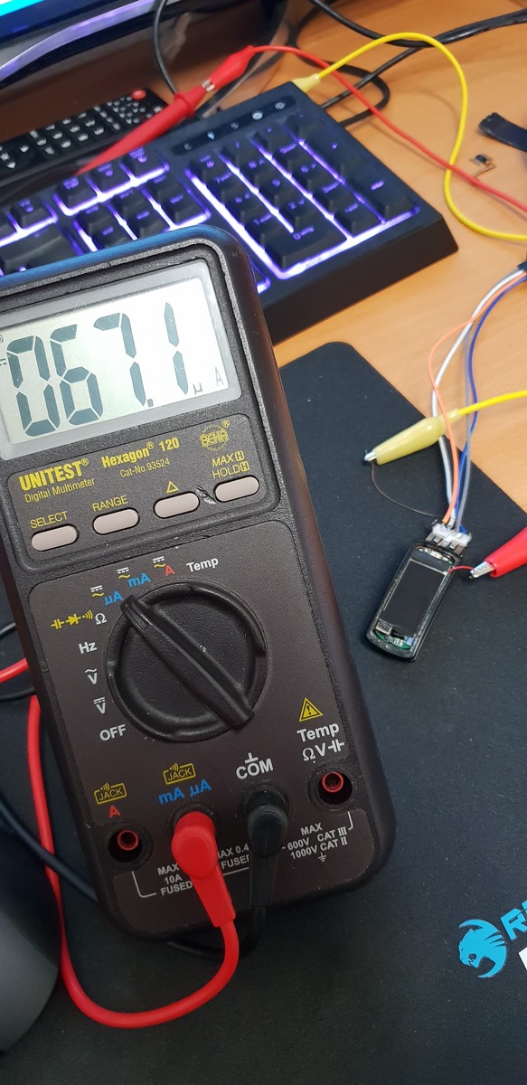

So, Stromfresser gefunden, das Problem war der SPI Font Speicher der nicht im sleep mode war und das Display welches vorher resetet werden musste. bin nun bei 70uA in Standby mit Bluetooth an und ca. 12,5mA wenn in betrieb. vorher waren es 5mA im Standby Wenn gewünscht mache ich sonst auch einen getrennten Post für die Geschichte, das hier hat ja leider nichts mehr mit dem eigentlichem Thema zutun.
