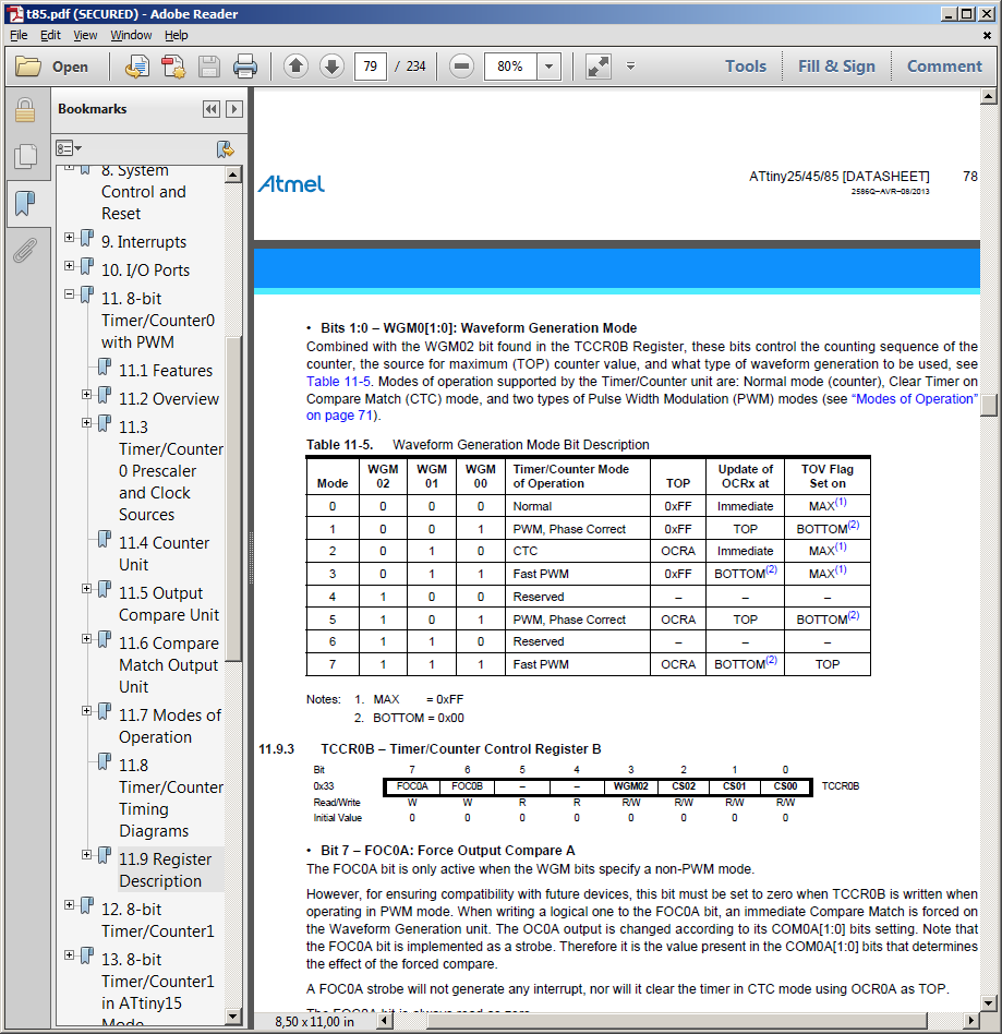

Die CSx Bits sind aber im Register TCCR0B und da hilft es nix, in TCCR0A
zu schreiben.
Abschnitt 11.9.3 in dem o.a. Datenblatt.

Das richtige wäre TCCR0B. In dem stehen die Clock select Bits
Seite 82 -> 11.9.3

Ich habe mal komplett aufgeräumt und von neu alles gemacht. Ich möchte
auf Pin 6 PWM haben. Also muss der Timer0 Wert mit dem Wert im Register
OCR0B verglichen werden. Aber es funktioniert nur wenn ich etwas in
OCR0A schriebe, warum??
zweite Frage: Wenn ic hdiesen OCR0A auf 125 stellen würde müsste das
Signal genausolange an wie aus sein 125/256, oder nicht?
TCCR0A |= ((1<<WGM00) | (1<<WGM01));  //FAST PWM Seite 79...
  TCCR0B |= (1<<WGM02); // ...diese 3 WGM-Bits setzen Fast PWM mit TOP-Wert in OCRA .Seite 79
  TCCR0A |= ((1<<COM0B0) | (1<<COM0B1)); // inverting Mode. COM0b1=1 und COM0B0=0 Non-Inverting
  TCCR0B |= ((1<<CS02) | (1<<CS00)); // Prescaler: CS02 und CS00 =1 für 1024 f_pwm=f_clk/Prescale*256
  //OCR0A = 28;
  OCR0B = 10;

von S. Landolt (Gast)
> ... nur wenn ich etwas in OCR0A schriebe, warum??
Wie ja schon laut Kommentar richtig erkannt, steht bei Mode=7 in OCR0A
der TOP-Wert; nach einem Reset ist OCR0A=0.
> und was macht OCR0B?
Bestimmt den Tastgrad der PWM.
Mode7: OCR0A bestimmt die Frequenz der PWM, OCR0B den Tastgrad der PWM.
Sie wissen, was eine PWM (deutsch: Pulsbreitenmodulation) ist?

von tinyy (Gast)
Cyblord -. schrieb:
> Mein Gott, im Datenblatt steht da so viel Prosa dazu, das sollte man
> halt auch mal lesen.
Ich rate nicht im Datenblatt unter 11.9.5 (Seite 80) steht:
The Output Compare Register A contains an 8-bit value that is
continuously compared with the counter value
(TCNT0). A match can be used to generate an Output Compare interrupt, or
to generate a waveform output on the
OC0A pin.
Seite 81:
The Output Compare Register B contains an 8-bit value that is
OC0B pin.
Für mich bedeutet das, dass der Timerwert TCNT0 mit dem in OC0B und OC0A
verglichen wert, hier stehts NICHTS davon das OC0B den Tastgrad
darstellt. Also verate mir lieber was ich falsch verstehe oder wo ich
stattdessen lesen muss.
spess53 schrieb:
> OCR0A bestimmt wie weit der Timer läuft bis er wieder bei Null anfängt.
> Also die Frequenz der PWM.
Also wenn ich OCRA auf 26 stelle habe ich bei c_cpu und keinem Prescaler
eine Freqzuenz von 38Khz? 1e6/26 = 38.4Khz. Mein DMM zeigt 74 khz an.
Bei anderen werten hat die  Rechnung mit dem DMM übereingestimmt.
Das nächste Problem ist, ich kann die LED nicht dimmen die am Pin hängt:
OCR0A = 26; wird vorher beim pwm init auf diesen wert gesetzt um 38khz
zu bekommen.
uint8_t wert;
    while (1)
      for (wert=0; wert<26; wert++)
       // OCR0A =  wert;
        OCR0B = wert;
      for (wert=26; wert>0; wert--)
       // OCR0A =  wert;
        OCR0B = wert;
Danke an Matthias S. und den rest hat mir geholfen.
1. Im Modus 7 sollte beides möglich sein, s. Tabelle (TOV-Flag).
2. Sollte gegen; nur muss count wohl noch zurückgesetzt werden.
3. ? - Hatten Sie nicht bereits mit "c" formatiert wie untenstehend?
4. Manchmal ist es sinnvoll, etwas einfach auszuprobieren.

Um 38kHz PWM zu erhalten brauche ich einen OCR0A Wert von 26. OCR0B
stelle ich auf die Hälfte von OCR0A (50% Tastverhältnis).
umd das PWM Signal jede ms ein und auszuschalten habe ich den timer1
konfiguriert.
f=1Meghz/256 = 3906Hz
T=1/3906 = 0,256ms
0,256ms/1ms = 4 overflows.
ISR( TIMER1_OVF_vect )
if(count==4){
    DDRB ^= (1 << DDB1);
    PORTB ^= (1<<PB0);
    count=0;
  else{
    count++;
Zusätzlich lasse ich Portb0 toggeln, wenn ich die Frequenz an Portb
messe bekomme ich durch eine Frequenz von 769Hz.
Und die PWM Frequenz 76.923khz. Warum das doppelte? Irgendwas muss da
doch falsche sein.
von tinyy (Gast)
F_pwm= f_clock/Prescaler*OCR0A
umgestellt nach OCR0A=1MegHz/1*38khz = 26
Also irgendwo ist noch der Hund begraben.

Beachte, die unterschiedlichen Top Register!
von tinyy (Gast)
Wo ist überhaupt der Unterschied zwischen dem CTC Mode und einem
Normalen Timer bei dem man den wert ab dem er zählt auch in TCNT0
vorschreiben kann? Hier ist es doch genauso nur sagt man die Obergrenze.
Und pwm mode ist doch auch das selbe da schreibt man in den OCR0A den
Wert bis wohin er zählen soll.
von Karl M. (Gast)
Ein Timer0 im Mode "Normal" läuft der Zähler immer von 0 bis 255,
Bei einem Überlauf 255 -> 256 mod 256 = 0,wird dieser als Überlauf
bezeichnet.
Durch den Überlauf wird das "Timer0 Overflow Interrupt Request" erzeugt,
der dann eine ISR anstoßen kann.
Setzt man den Zähler auf einen Wert >0, so wird dieser beim nächsten
Durchlauf wieder bei 0 starten.
Bei Timer0 im Modus CTC ist der Modus  nur einmalig auf einen maximalen
Wert einzustellen OCR0A.
Danach läuft er nur von 0 bis (OCR0A-1), der Wert OCR0A mod Max-Wert =
0, und dies erzeugt dann zwei unterschiedliche "Timer0 xxx Interrupt
Request".
Also Timer0 in Modus CTC, mit OCR0A = 125-1 läuft dann immer im 1000Hz
Rhythmus!

Um die maximale interne Frequenz von 16 MHz zu erreichen, muss man, wie
von Arduino Fanboy beschrieben, vorgehen; 8 MHz sind per Programm
möglich.
  Woher kommen die "/256"? TOP-Wert ist OCR0A.
von tinyy (Gast)
