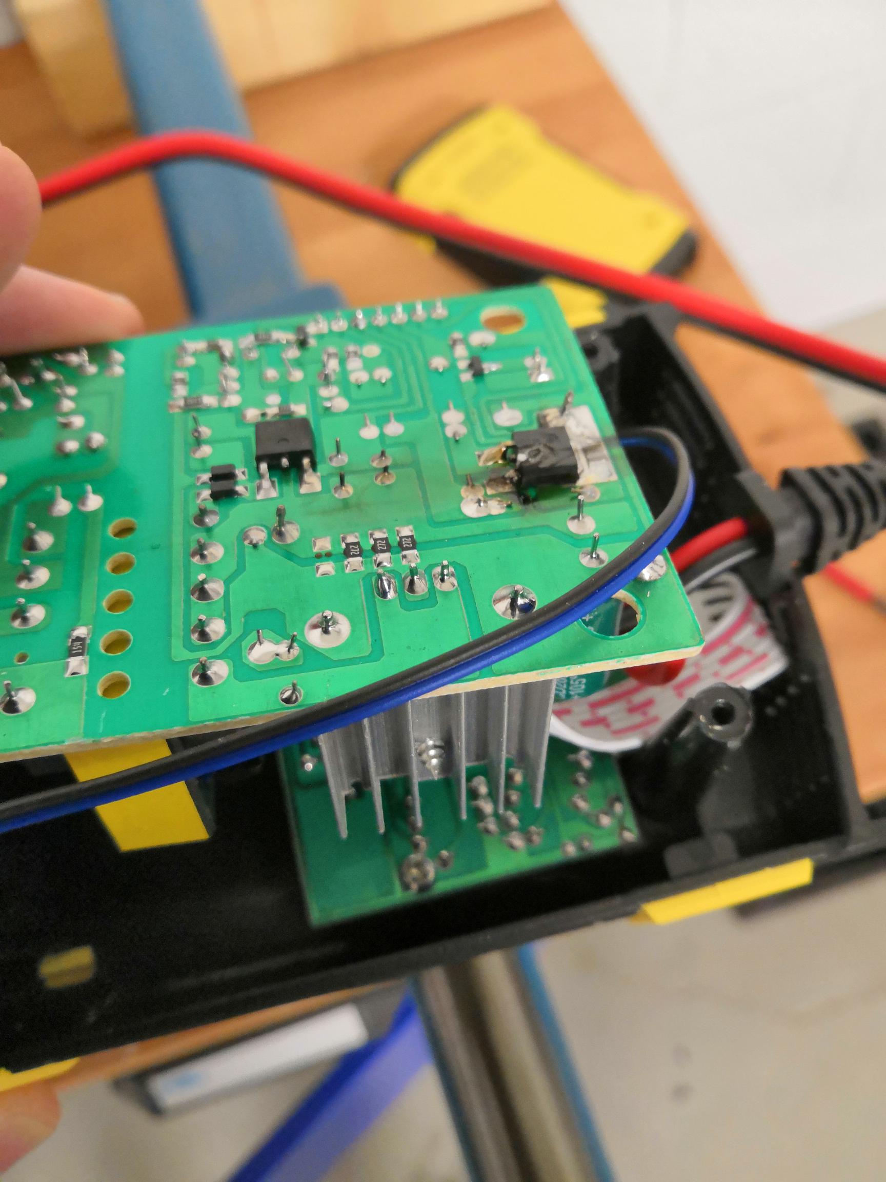

welches Bauteil ist das ?
Gast #5703463
Hallo
Dieses Bauteil ist von einem chinesischen Batterieladegerät. Ich habe es
angeschlossen dann geb es kurz blauen aber nicht sonderlich schlimm
stinkender Rauch. Das Geraet selbst funktioniert noch und auch das
Display. jedoch zeigt es keine Batteriespannung mehr an. (dieses Teil -
eine Diode vielleicht? ) hat direkt mit den beiden Klemmen zu tun
welche an die Batterie angeschlossen werden. ist es vielleicht der
Verpolungsschutz? Danke fuer eure Hilfe und vlg aus Luxemburg.
Frederic
was für eine Batterie? welche Spannung, welche Art?
> Display
Lädt es noch?
> (dieses Teil -
ungewöhnliche Bauform für eine Diode, kann aber alles sein. ist das
Links davon dasselbe Teil? mach mal ein Bild von oben.
mach nen Bild von ober und markier dir Klemmen wenn man die nicht
erkennen kann.
(Firma: matzetronics)
> Verpolungsschutz?
Das wird so sein, wenn die Diode tatsächlich an die Ausgangsklemmen
angeschlossen ist. Aber du selber weisst am besten, ob du die Batterie
verpolt angeschlossen hast. Wenn nicht, wird die Diode evtl. den
Rückfluss ins Gerät verhindern und liegt in Reihe mit der Batterie.
