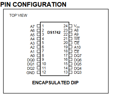

Hallo Forumsgemeinde,
eins vorab: Ich habe noch nie etwas mit NVRAMs oder EPROMS gemacht. Also
bitte nicht gleich steinigen ;)
Ich möchte einen Dallas DS1742W-120+ auslesen. (3,3V NVRAM)
https://datasheets.maximintegrated.com/en/ds/DS1742.pdf
Da ich keinen Programmer/Lesegerät habe, habe ich mir ein Batronix BX48
Batego II ausgeliehen.
https://www.batronix.com/shop/programmer/BX48/batego-II.html
Leider ist der DS1742W-120+ nicht in der Liste der Bauteile die
unterstütz werden. :( Wenn ich auf Auto Device Erkennung klicke (im
Prog-Express V3.8.6.1) erkennt er leider kein Device.
Supported Devices:
https://www.batronix.com/pdf/BX48Batego-II-DeviceList.pdf
Gibt es evtl sowas wie eine Vergleichsliste von NVRAMS? Dass ich dann
ein Setting eines anderen Chips einstellen kann im Batego?
Oder hat jemand so eine Art "Bibliotheksdatei" dass man dem Batronix
Programmer den DS1742W-120+ "beibringen" kann.
Sonstige Ideen?
Bin Dankbar für jede Hilfe :)
Gruß Tom

Nicht sehr verwunderlich, denn eigentlich ist das kein NVRAM, bei dem
also RAM und EEPROM auf dem gleichen Chip integriert sind, sondern eine
mit eingebauter Lithium-Knopfzelle betriebene Quarzuhr, in die man noch
einem kleinen CMOS-RAM hineingebastelt hat.
Derartige "ICs" fand man öfter in den frühen PCs, wo sie die
BIOS-Einstellungen sicherten, und die Datum /Uhrzeit auch in stromlosem
Zustand aufrecht erhielten.
Nach 6 Jahren oder so, war dann die eingebaute Li-Zelle leer und die
Daten und die Uhrzeit sowieso waren futsch.
Die Knopfzelle ist meist nicht auswechselbar.
Second Source für den DS1742 war u.a. Dallas und Maxim. Iirc hatte auch
Mostek solchen Unfug gebaut.

Jaja, und auf Seite 7 im gleichen Datenblatt steht dann über die
Batterie Überwachung: "If a 0 is ever present, an exhausted lithium
energy source is indicated and both the contents of the RTC and RAM are
questionable."
Thomas H. schrieb:
> @ Denis
> ich soll also einen 3,3V Chip mit einer 5V Config auslesen?
> Nein das tut ich nicht!
Das sollte keine Probleme geben, da keine unterschiedlichen Grenzwerte
(+6V) angegeben werden.
Lediglich die Schwellen, bei denen der Schreibschutz aktiviert wird und
von der externen Versorgung auf die Knopfzelle umgeschaltet wird, sind
bei der 3,3V-Version deutlich niedriger.
Wenn du einen anderen µC zur Hand hast (Arduino, Raspi oder so) und ein
bischen Pin-Programmierung beherrscht, kannst du den Chip auch ohne das
Batronix-Ding auslesen und programmieren, denn es verhält sich kaum
anders als ein gewöhnlicher 2k*8 RAM.
Kannst ja an fabrikfrischen Teilen üben.
Lediglich einen passenden ZIF-Sockel solltest du dir gönnenn.
Wenn du allerdings den RAM nicht nur kopieren willst, sondern auch Daten
darin verändern, sehe ich ein Problem, denn gewöhnlich werden Daten
zusammen mit einer Prüfsumme o.ä. abgespeichert, die bei einer Anderung
neu berechnet werden müsste.

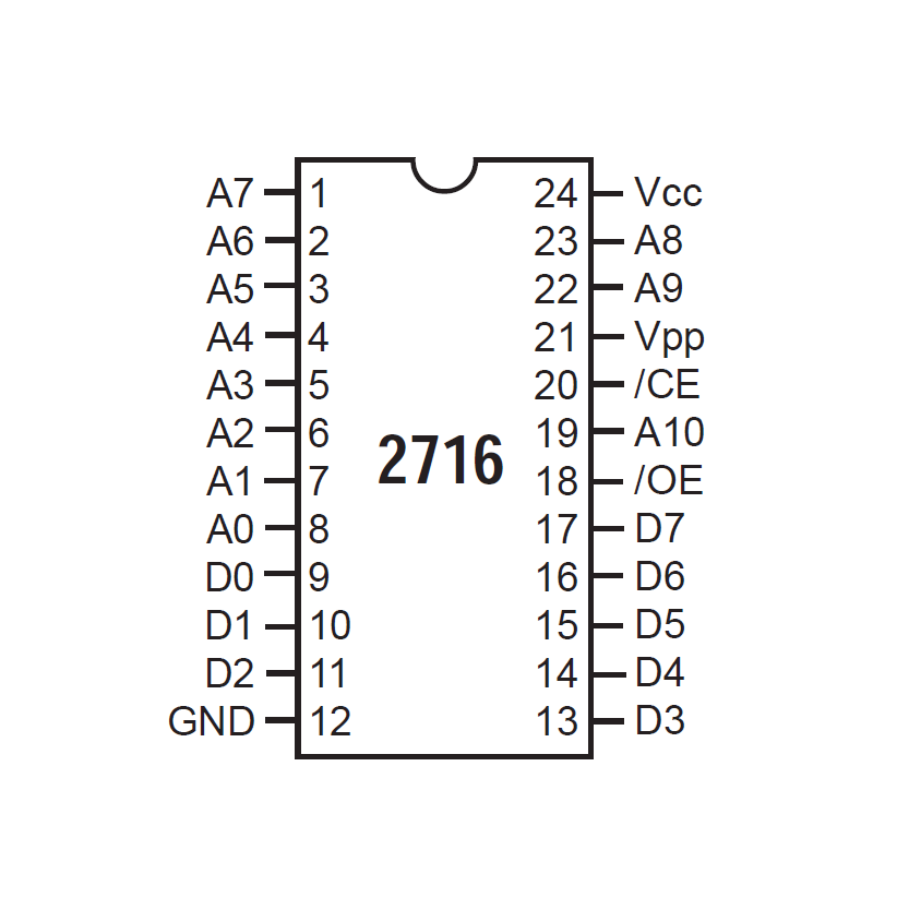

Thomas H. schrieb:
> @ Denis
Vor allem nicht mit einer EPROM-Config (mit einem 'E', 27C16 oder gar
2716). Da kommen 12 Volt oder mehr als Programmierspannung ins Spiel.
Mit einer EEPROM-Config (zwei 'E') von einem reinen 5V-Chip könnte es
funktionieren. Der DS1742W verträgt laut Datenblatt 5.5V. Es wird nur
nicht garantiert, dass alles richtig funktioniert. 5V-EEPROMs heißen
xx28C16 oder xx58C16; DIL-24 muss natürlich auch zusammen passen.
