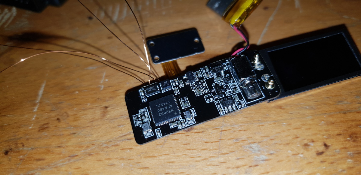

Es geht hier nun darum um einen Diskussions oder auch Bastel Thread zu
erstellen der sich um die I6HRC Smart Watch/ Fitness Tracker dreht,
bei dieser Fitness Uhr handelt es sich um eine Ideale Bastel Plattform
die sehr einfach mit Arduino programmiert werden kann.
Hier ein Link zu der Uhr auf A*azon: https://amzn.to/2AVOTRY oder
https://amzn.to/2Wao31y
Ich habe sie zum Preis von 16€ gekauft.

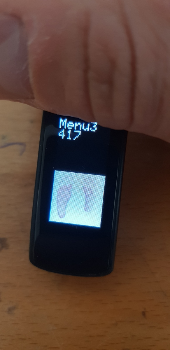

Hier ein Kurzes Video mit einer Arduino Firmware auf der UHR:
https://www.youtube.com/watch?v=n-oou__yMY0
Mit dem Core Port von Sandeepmistry ist eine Programmierung "in" Arduino
möglich: https://github.com/sandeepmistry/arduino-nRF5

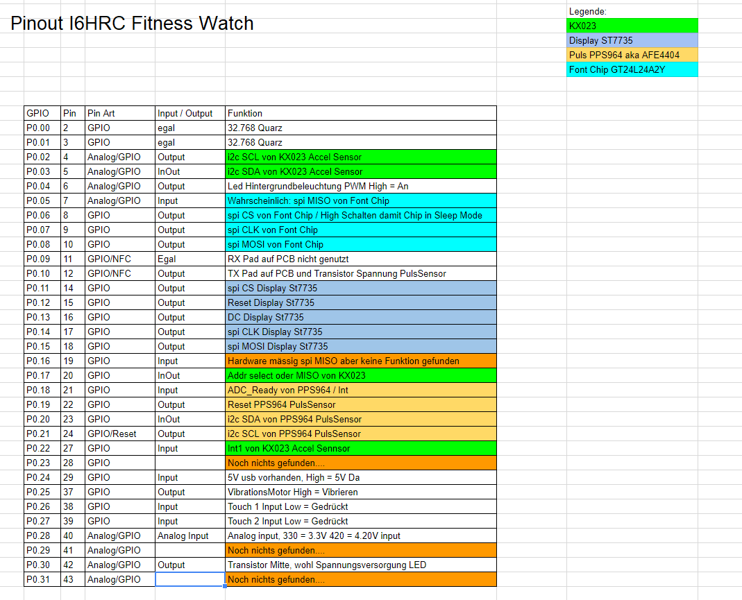

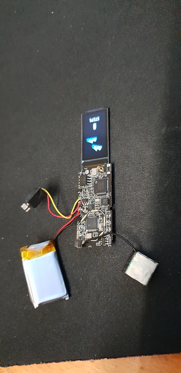

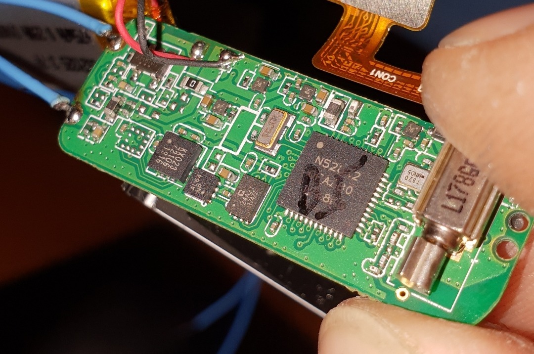

Hier die vorhandene Hardware:
MCU ist ein NRF52832 mit 512kB flash und 64kB Ram
https://devzone.nordicsemi.com/cfs-file/__key/communityserver-discussions-components-files/4/nrf52832pinoutquestion.png
Bewegungssensor KX023 (Kompatibelmit dem KX022)
https://www.willow.co.uk/components/com_virtuemart/shop_image/product/OEM%20Component%20Level%20Accelerometers/pdfs/KX023-1025%20Specifications%20Rev%2012.0.pdf
Ein SPI Font Speicher GT24L24A2Y dieser ist zu vernachlässigen da sehr
viel speicher zur Verfügung.
http://www.genitop.com/admin/upload/20150817133547540.pdf
Ein Vollintegrierter Herzfrequenzsensor PPS964
http://www.richwellgroup.com/Private/Files/20181025102416127%E2%88%AEPPS964%20datasheet%20Rev02_150817.pdf
Ein 0,96" IPS SPI Display mit 16bit Farbtiefe und ST7735 Kontroller
https://www.displayfuture.com/Display/datasheet/controller/ST7735.pdf
2 Touchfelder vor dem Display, geteilt in der Mitte nach oben und unten.
Einen 65mAh Lipo Akku inkl Laderegler.
Eine lichtempfindliche Diode.

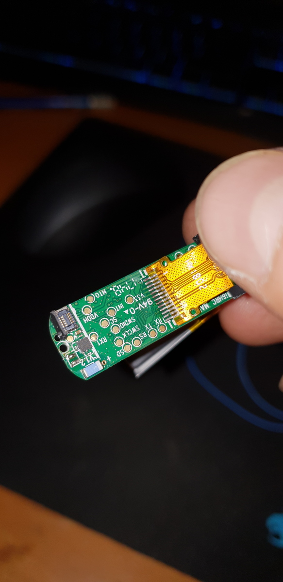

USB Anschluss direkt am Gehäuse, hier sind die inneren Datenpins
ungenutzt und ich habe mir den SWD Port des NRF52 darüber nach Draußen
geführt.
Bis auf den Lichtsensor ist soweit jede Hardware von mir getestet und
funktioniert soweit unter Arduino

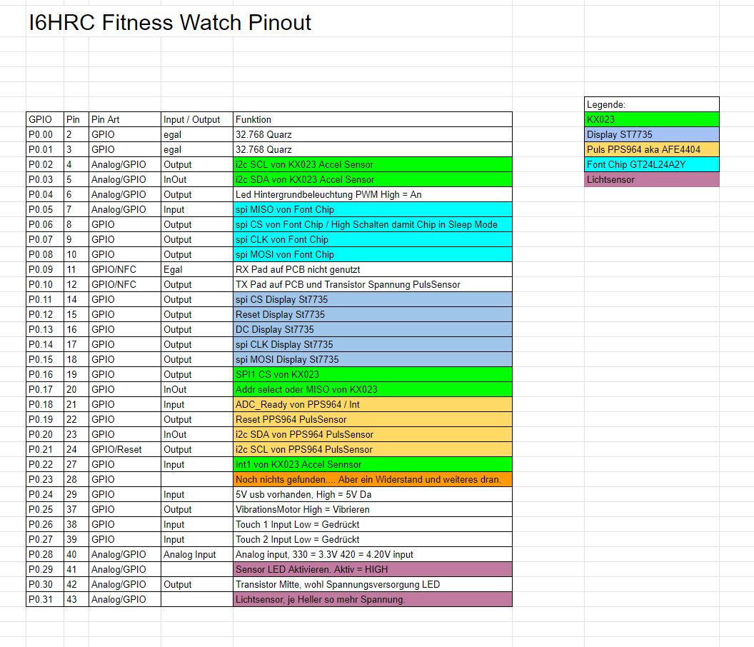

Das Pin out werde ich noch hochladen, habe es bis jetzt nur auf einem
Kritzel zettel das will keiner sehen :D
Anbei noch ein Paar Bilder.

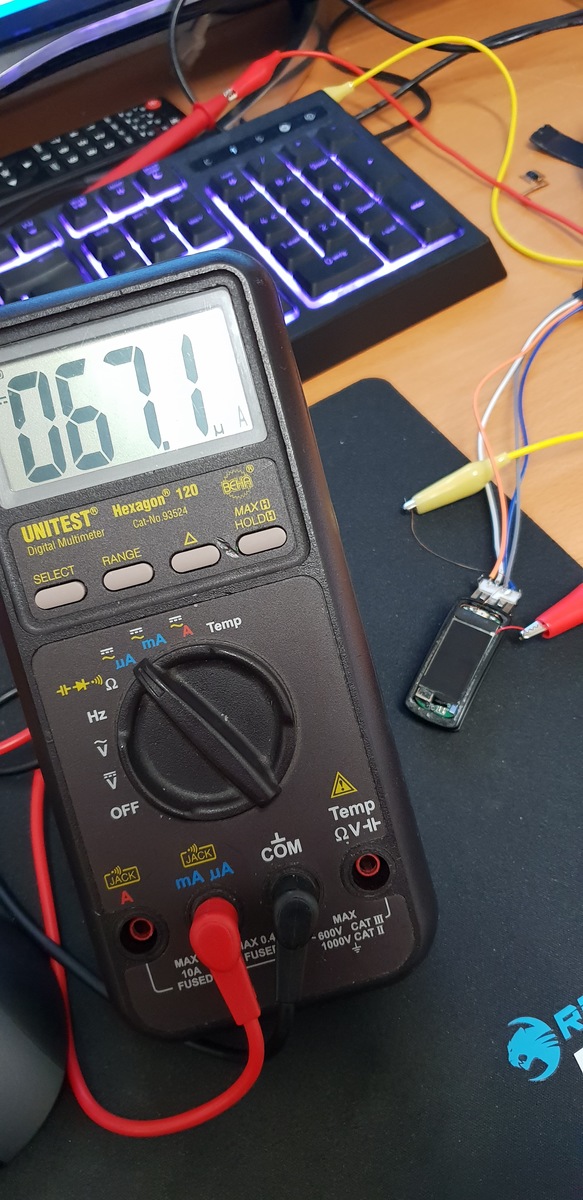

Achso, der Stromverbrauch ist derzeit im Standby bei ca. 70uA im Betrieb
mit 50% Hintergrundbeleuchtung bei 12,5mA
Das ist aber noch reichlich viel. Die NRF52 (Arduino) schaffen unter
10µA.
Zumindest wenn man alle zusätzliche Hardware abschalten kann.
> 10µA.
Die 70uA sind mit Aktivem Bluetooth, Bewegungssensor und Aktiven
Interupts.
Grüße

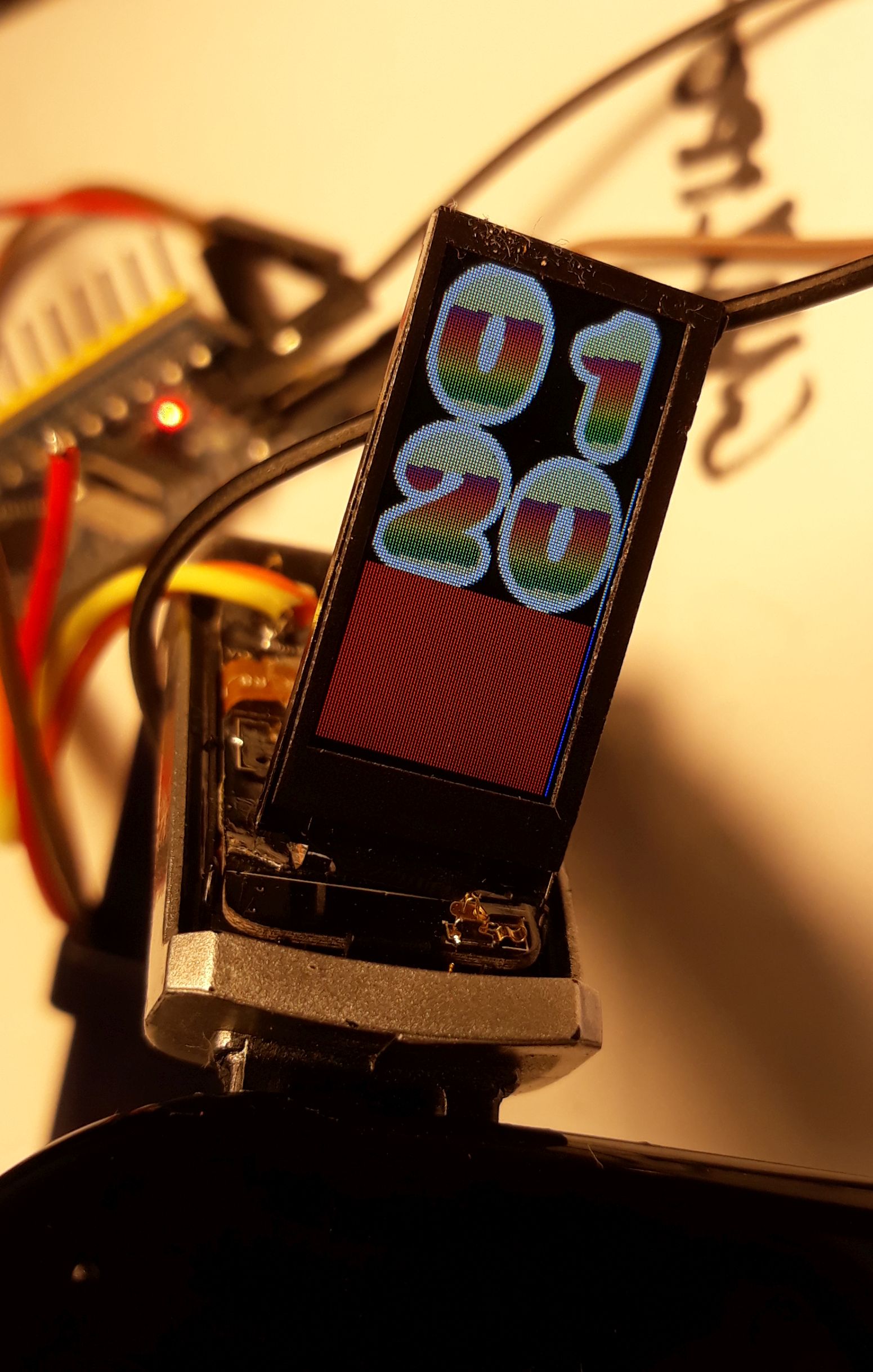

von äxl (Gast)
sehr geil. cool thumbsup
also doch kein OLED, mit eingefärbten Bereichen, sondern ein kleines
16Bit Colr-TFT. sehr chic...
Auch die anderen Sensoren sind ja nun nicht zu verachten.
Andereseits reicht mir die gebotene Funktionalität vorerst aus.
Bin schon gespannt, was man sonst noch für Ideen damit umsetzen könnte.
Gut gemacht!!!
> Interupts.
Ich erreiche hier mit aktiven, BLE, und aktiven Interrupts etwa 6µA auf
meiner Hardware.
Welches Advertise Interval hast du eingestellt?
Habe bei mir 2 sek, also 2000ms. default sind etwa 100ms
> meiner Hardware.
Habe den Interval auf 400ms gesetzt, kann auch im DeepSleep Daten senden
und empfangen, weiß nicht ob das noch was an der Stromaufnahme ändert.
Denke hier macht aber die zusätzliche Hardware auch viel aus.

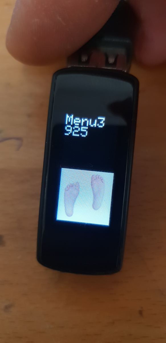

Hier der Sketch aus dem Video, es ist alles undokumentiert und noch sehr
am anfang/durcheinander war erstmal proof of conzept und testen.
Hoffe es hilft dennoch.
es wird die Library UCGLIB benötigt, die i2c und spi bins in der Datei
variant.h vom Board Generic müssen noch angepasst werden.

Frage zum ST-Link: bei meiner Uhr ist
SWCLK
SWDIO
RS
SD
SC
INT
VDDH
MTO
RX
TX
RX1
V3.3
Reicht es vom ST-Link die SWDIO, RST, SWCLK und GND zu verwenden?
Es müssen nur SWDIO, SWCLK und GND verbunden werden, reset nicht der
reset vom NRF sondern von dem PPS964 Puls Sensor.
Es ist noch zu erwähnen das die UCGLIB nur ein Display mit 128x160
Pixeln kennt es werden immer rechts und links 24 Pixel nicht mit
angezeigt, hier einfach immer erst bei pixel 24 anfangen.

> Die UCGLIB werde ich mir mal anschauen wegen der Auflösung, ganz fremd
> ist mir der ST7735 nicht.
Hatte mir das auch schon angesehen, man muss leider sehr viel
umschreiben deswegen hab ich das erstmal gelassen.
Es funktioniert ja auch so, achso Die Farben Rot und Blau sind auch noch

> Deinen Zettel mit den Pin-Belegungen fände ich auch ganz nett, vorerst
> kann ich ja erstmal mit den Angaben in der variant.h leben
Ich habe in 2 oder drei posts vorher ganz still das Pinout als Bild mit
hochgeladen :)
Durch Arduino merkt man von ARM oder nicht ARM ja garnicht so viel :D
Grüsse zurück
von Michael U. (amiga)
ok, Resetfrage auch erstmal soweit geklärt.
> hochgeladen :)
glatt übersehen, dabei ist es so schon bunt, Danke.

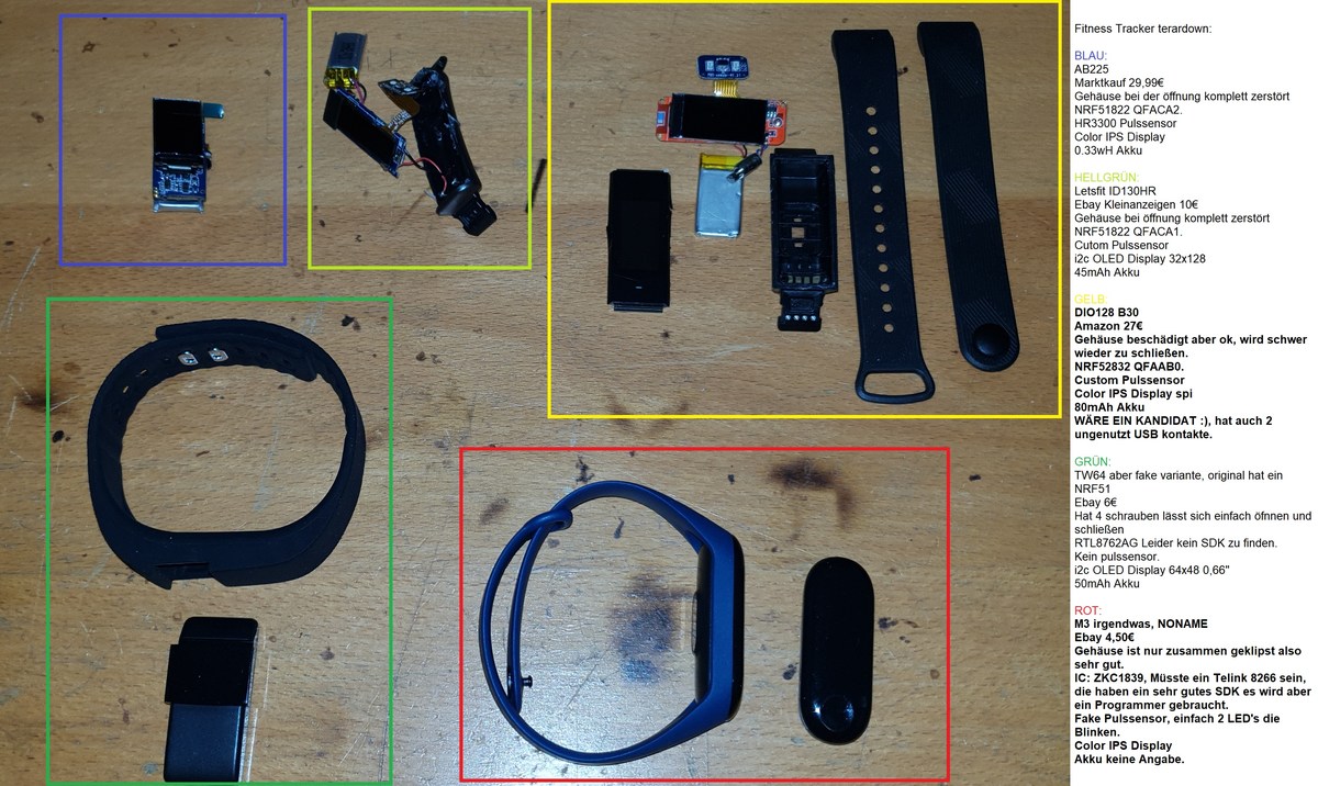

von Aaron C. (Firma: atcnetz.de) (atc1441)
Hier noch ein weiteres Bild mit Infos über Andere Tracker die ich
bestellt habe,
Es folgen noch 5 weitere die sind aber noch unterwegs.
Biss her ist leider der I6HRC also der aus dem Thread hier der einzige
richtig gute, durch das einfach zu öffnende Gehäuse und die 2 Freien
Pins ist er ideal zum Basteln.

Naja die anderen uhren werd ich wohl niee weiter benutzen :D
Eher Müllsammlung ^^
Hatte das wir gesagt mit der ucglib schon probiert, funktioniert quasi
auch, leider ist der sichtbare bereich bei dem 80×160 Display in der
mitte vom RAM displays und nicht am rand, so wurde immer nur die hälfte
angezeigt. Möglich wird es aber sein, soweit kommt man ja damit klar.
Habe es nun auch geschafft die Library
https://github.com/adafruit/Adafruit-ST7735-Library von Adafruit für das
Display zum laufen zu bekommen.
Das gute an der Library es supportet das 80x160 Display.
Man benötigt zusätzlich noch die Library
https://github.com/adafruit/Adafruit-GFX-Library
in der GFX library musste ich in der Datei: Adafruit_SPITFT.h
In Zeile 15 das #define USE_FAST_PINIO ausklammern.
Dadurch wird die Fast Pin IO option deaktiviert da sie nicht beim NRF52
funktioniert.
Alex W. schrieb:
> Danke Aaron,
> ich warte gerade bei meinem auf Ersatz/andere Armbänder.
> Ich habe aber zwischenzeitlich vergebens versucht den NRF zu connecten.
> Der ST-Link V2 sagt dass er keine Verbindung aufbauen kann. Eventuell
> kannst du mal deine Einstellungen teilen die du verwendest.
Mit was versuchst du zu verbinden?
Wenn unter Arduino muss man bei Programmer also ganz unten den ST Link 2
auswählen
Das ST Link tool selber kann sich nicht mit dem NRF verbinden

die .bin schreiben und benötige zumindest mal ein connect.. :-)
Gerade festgestellt das eine i6HR nicht immer eine i6HR ist. Die eine
hat ein Farbdisplay, die andere ein monochrom...
Alex W. schrieb:
> OK, das wusste ich jetzt nicht! Ich dachte mit dem Tool kann ich später
Ja wie gesagt die bin kann man nur mit dem nrfgo programm schreiben oder
lesen.
Die i6hr hat oled monochrom undie i6hrc (color) ist farbig :)
Die i6hrc ist die neuere variante.
Hast du eine i6hr da? Frage mich ob da der rest gleich ist und nur das
display anders?!
von Alex W. (a20q90)
Auf der Packung steht i3 HR. Die sah halt optisch gleich aus. Werde ich
heute Abend mal zerlegen :-)
Ok, die I3HR ist wohl von Zeroner, ist aber auch wieder der gleiche
Hersteller IWOWN also ist die Wahrscheinlichkeit groß das es auch ein
NRF ist.
IWOWN stellt Uhren mit folgenden Chipherstellern her:
1 - Ti, 2 - nordic/nrf, 3 - dialog, 4 - mtk
ich bin gespannt :)
Anbei nun noch mein Arduino sketch mit Adafruit Display Library, das
Display wird damit auch viel schneller angesteuert und es können Bilder
angezeigt werden.
so, die Uhr ist vorhin eingetroffen, hängt zum Akku laden dran.
Ich habe noch nicht probiert, aber bevor ich eine Flex hole: wie geht
die am Besten auf?
Gruß aus Berlin
Michael
Michael U. schrieb:
> Hallo,
> die am Besten auf?
> Gruß aus Berlin
> Michael
:D
Wenn ein Fingernagel lang genug ist mit einem davon oben oder unten
zwischen glexiglas und gehäuse an der Front drunter gehen und ganz
langsam abziehen, es ist so ein klebriger Filz dadrunter als Kleber der
löst sich langsam ab ruhig mit Geduld
Danke, Fingernagel war lang genug.
"Bin ich schon drin oder was? Das war ja einfach..."
@Aaron C.: was hast Du mir da angetan auf meine alten Tage? so'ne
Fummelei... ;-)
ok. Uhr lebte nach den Lötereien erstmal noch.
Problem: ArduinoIDE sagt mir;
Info : STLINK v2 JTAG v17 API v2 SWIM v4 VID 0x0483 PID 0x3748
Info : using stlink api v2
Info : Target voltage: 3.222178
Info : nrf52.cpu: hardware has 6 breakpoints, 4 watchpoints
nrf52.cpu: target state: halted
target halted due to debug-request, current mode: Thread
xPSR: 0x01000000 pc: 0x000008e4 msp: 0x20000400
** Programming Started **
auto erase enabled
Info : nRF51822-QFN48(build code: B00) 512kB Flash
Warn : using fast async flash loader. This is currently supported
Warn : only with ST-Link and CMSIS-DAP. If you have issues, add
Warn : "set WORKAREASIZE 0" before sourcing nrf51.cfg to disable it
target halted due to breakpoint, current mode: Thread
xPSR: 0x61000000 pc: 0x2000001e msp: 0x20000400
wrote 36864 bytes from file C:\Users\Roehre\AppData\Local\Temp\arduino_build_564195/Uhr_Adafruit.ino.hex in 1.684803s (21.367 KiB/s)
** Programming Finished **
** Verify Started **
22
xPSR: 0x61000000 pc: 0x2000002e msp: 0x20000400
23
verified 36760 bytes in 0.436801s (82.185 KiB/s)
24
** Verified OK **
25
** Resetting Target **
26
shutdown command invoked
Sieht für mich zumindest nicht ganz falsch aus (keine Ahnung...).
Problem: Display bleibt dunkel und zeigt nichts an. Sowohl mit dem alten
Sketch als auch dem neuen. Beim Adafruit-Sketch habe ich noch das
Problem, daß tft.enterSleep(); und tft.exitSleep(); nicht bekannt sind?
Ich habe das im Moment kurzerhand erstmal auskommentiert.
Irgendeine Idee?
Gruß aus Berlin
Michael
Sieht schon sehr gut aus, es muss vorher noch das softdevice geflasht
werden, ist weiter oben beschrieben wie das geht, danach kann man das
programm erneut flashen und es läuft.
Hier der Beitrag erneut:
Habe die Library von Sandeemistry installiert und mit dem St-Link die
SoftDevice 132 installiert, diese muss man selber runterladen und in
einen ordner reinkopieren, den pfad erfährt man wenn man einmal versucht
SoftDevice zu flashen. Dann kann man als programmer St-Link auswählen
und auf "NRF5 Flash SoftDevive" diesen installieren, hierbei benötigt
man ja keinen Bootloader.
Hier der Link zum softdevice:
https://www.nordicsemi.com/Software-and-Tools/Software/S132/Download#infotabs
als version 2.0.1 auswählen.
Als Board nutze ich Generic NRF52
Stimmt die enterSleep und exitSleep habe ich selber noch hinzugefügt
beschreibe ich später noch genauer wenn ich am pc bin. Kann erstmal
ausgeklammert werden.

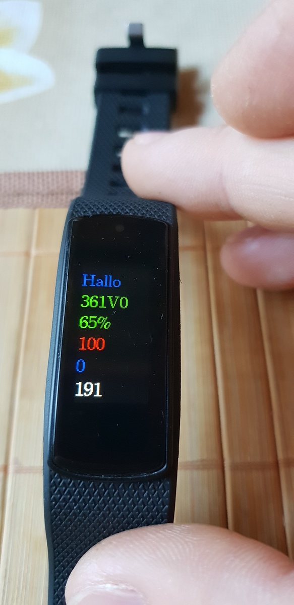

@John P. (brushlesspower): danke für die Erklärung. So kann ich das
vorerst wenigstens zuordnen.
@ Aaron C. (Firma: atcnetz.de) (atc1441):
So, es lebt. Das mit dem SoftDevice ist mir gestern Abend
durchgerutscht, ich hatte alles schon bereit liegen, bin aber nicht auf
die Idee gekommen, mal auf nRF5 Flash SoftDevice zu klicken usw. In
seinen Ordner verfrachtet, geflasht und... Denkste. Naja fast: backlight
ging an und mein Handy fand beim BT-Scan das SmartArdu. Display blieb
schwarz...
Grade nochmal Deine Posts abgegrast und die variant.h an ihren Platz
befördert und nun sehe ich auch was.
Kann ich mich nachher mal etwas weiter durch den Kram wühlen und
Bildungslücken auffüllen.
Gruß aus Berlin
Michael
Moin nochmal, musste nun das Pinout minimal ändern, GPIO 0.16 ist der CS
Pin vom KX023 Accel sensor.
Wird benötigt um ihn im SPI Modus zu nutzen, anbei das Geänderte Pinout.
EDIT CS ist natürlich Output.
Es fehlt nun nur noch der Helligkeits Sensor, dieser wird normalerweise
über einen analog Pin gelesen es zeigt aber kein analog Eingang eine
Änderung bei veränderten Lichtverhältnissen, könnte nur sein das man der
Diode vorher noch Spannung geben muss durch einen anderen Pin, habe aber
nichts gefunden.
fritsche schrieb:
> Interessanter Artikel.
> Bin auch mit BLE als Steuerungsmodul am experimentieren allerdings mit
> der Dialog-Familie DA145xx/146xx.
> Habe noch 2 Fitness-Tracker mit nRF 52382 bei Bangood gefunden.
> 1. bakeey Z6.  2. 3C HR. Kosten unter 20$.
> Grüße an Autor
> fritsche
Cool, hast du da möglichkeiten gefunden die Dialog  chips
umzuprogrammieren?
Soll ja auch einige uhren geben die auch dialog chips beinhalten.
Bestelle mir mal die beiden uhren, danke.
Grösste problem ist immer die zerstörungsfreie öffnung, das lässt sich
ja nur ausprobieren :)

Hier nun noch ein Update,
https://youtu.be/aEAqb7rIzeM
Pulssensor und Bewegungssensor funktionieren nun in einem Sketch
Der Accl Sensor wird nun über spi angesteuert, und der Pulssensor über
SoftI2C, eigentlich könnte man den Accl auch über I2C nutzen, hatte es
anders versucht um Alles in Hardware I2C und SPI anzusteuern aber es ist
nur möglich entweder I2C oder SPI1 zu nutzen.
Wie im Video erwähnt löst blöderweise der Interrupt trotz Deaktivierung
aus, das hat aber denke ich was mit der Arduino IDE zu tun, da gibt es
irgendwo einen BUG.
Die pin im variant als Int zu definieren hat leider nicht viel geholfen,
Fehlermeldung bleibt.
Habe heute auch 3 Weitere Uhren erhalten und 2 davon sind garnicht mal
so schlecht.
Nr 1 Amaz*n 15,99 Prime, https://amzn.to/2S2prFc
IPS Color Display
Hat auch einen NRF52 und ungenutzte usb data pins, Pinout konnte ich
innerhalb 2 stunden sehr weit raus meßen und rumprobieren, siehe bild.
Einizges Problem, uhr lässt sich ohne Zerstörung öffnen man muss nur
noch rausfinden wie sie sich vernünftig wieder schließen lässt, mit
Sekunden Kleber will ich da nicht bei weil die dämpfe meist Rückstände
auf der innen Seite des Plastik beim Display hinterlassen.
Insgesamt ein nettes teil und verfügbar.
IWHOP
Nr 2 E*ay 10,99 aus China
http://rover.ebay.com/rover/1/707-53477-19255-0/1?icep_ff3=2&pub=5575152713&toolid=10001&campid=5337805879&customid=&icep_item=253401420779&ipn=psmain&icep_vectorid=229487&kwid=902099&mtid=824&kw=lg
Oled 0,66"
Hat einen NRF51 aber keine ungenutzten data pin, lässt sich dafür leicht
öffnen und schließen.
Habe mich damit nicht weiter Pinout mäßig beschäftigt da mich das OLED
nicht wirklich Reizt.
Ist witziger weise der gleiche Hersteller IWHOP

Habe gerade scheinbar den Transistor für die Hintergrundbeleuchtung
durchgejagt. weiß leider nicht genau ob versehentlich ein Kurzschluss
verursacht wurde oder ob die Beleuchtung nicht dauernd auf volldampf
sein darf.
Also vielleicht lieber mit analogWrite auf 70% gehen.
Achso, und ich musste mittels J-Link und NRFgo ein Recovery durchführen
um überhaupt auf den NRF52 zuzugreifen.
Ich denke das der Chip Gelockt ist und dadurch wird er entsperrt. Habe
etwas gesucht ob dies auch mit dem St-Link funktioniert aber noch nichts
eindeutiges gefunden.
Leider findet man nicht viel zu dem Beschleunigungssensor, könnte ein
KX126 sein.EDIT Leider kein KX126 er spricht auf die adresse 0x27 per
i2c an finde aber nicht wirklich einen chip im netz der die adresse hat.
Suche noch etwas weiter.
Auf dem Chip steht 310 07F

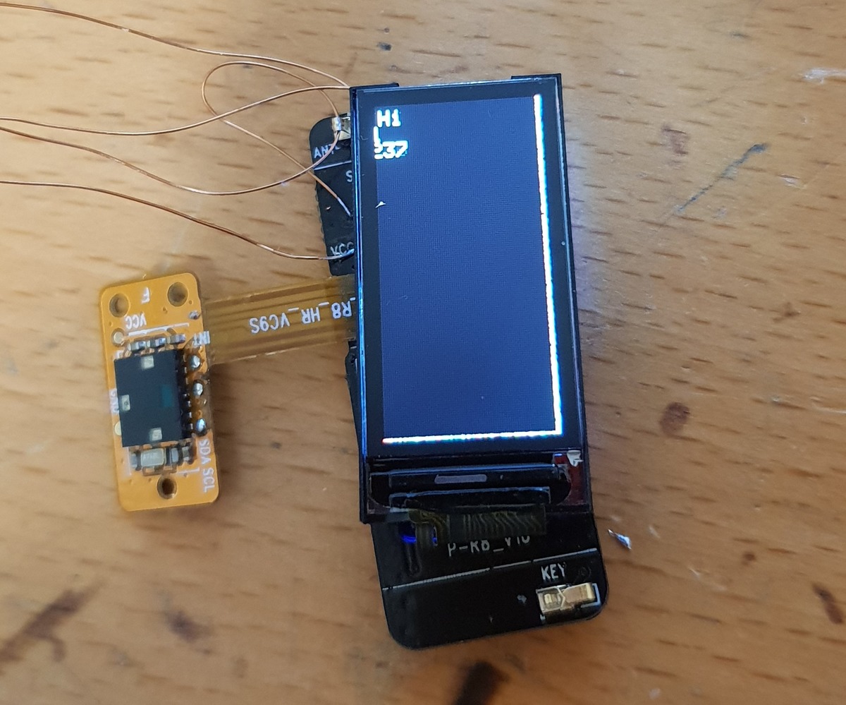

Zum öffnen mit einem fön das gehäuse erwährmen und m8t etwas sehr dünnem
so wie ein cuttermesser ganz leicht und vorsichtig die seiten anheben
bis eine ecke hochkommt, dann kann man mit dem fingernagel weitermachen.
Habe gestern abend noch erfolgreich den Bewegungssensor ansteuern können
Ist ein MSA300 und ein datasheet gibt es nur bei lcsc zum download,
durch die andere uhr ging es aber sogar recht einfach mit dem ansteuern

Die von den neusten Fotos Liegen Teils bei 5€ und Teils bei 10€ Pro
stück, bestelle lieber gleich mehr, falls da was gutes dabei ist will
ich nicht nochmal warten bis die aus China hier sind.
Die 2 Versionen Rechts auf dem Bild sind bei Aamz*n mit Prime Bestellt
und liegen bei 10€ das Stück,
Leider lassen die sich nicht gut öffnen wären aber wirklich ideal da
Hardware stimmt, das Gehäuse wird jeweils zerstört.
Also wer nur Billige Hardware sucht ist da gut aufgehoben.
Hier der Ama*on Link: https://amzn.to/2BdallJ  Hatte einmal die 2018 und
einmal die Blue Version bestellt ist bei beiden das gleiche drin nur
etwas anders angeordnet.
NRF52832
0.96" IPS Display
Flash Speicher und Font Speicher auf dem PCB
KX023 Bewegungssensor.
Die anderen Uhren Haben Jeweils einen Telink TLSR8266 mit 512Kb Flash
Sie werden über eine SWS Schnittstelle Programmiert leider findet man
keinen Programmier Adapter und keine Richtigen Infos.
Wäre für 5€ Perfekt und lassen sich super easy öffnen und schließen.
Hier der E*ay Link:
http://rover.ebay.com/rover/1/707-53477-19255-0/1?icep_ff3=2&pub=5575152713&toolid=10001&campid=5337805630&customid=&icep_item=153332792159&ipn=psmain&icep_vectorid=229487&kwid=902099&mtid=824&kw=lg

habe nun doch noch etwas weiter mit der 9,99€ Ama*on Uhr Probiert,
https://amzn.to/2SbxqzF
also bei der Version Blue V10 ist es möglich das obere glas ab zu nehmen
und direkt am nrf52 Chip an den swd Port zu gehen, ist zwar super fummel
kram aber es funktioniert, danach kann die front wieder draufgeklebt
werden.
Das Sketch müsste dann natürlich endgültig sein, oder es geht mit OTA
weiter.

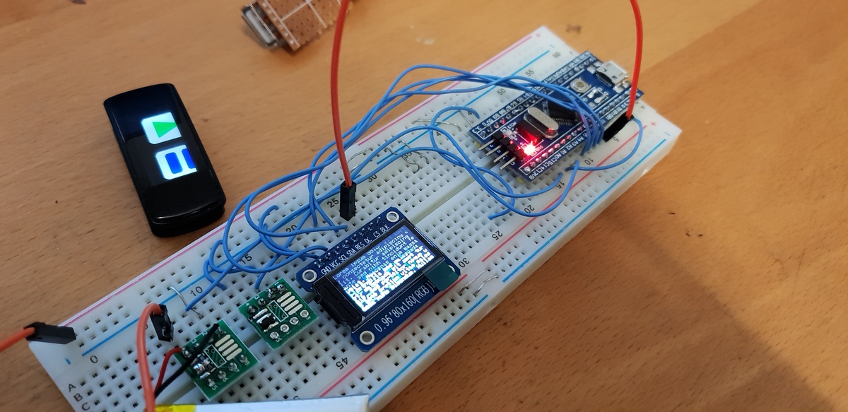

Habe gerade mal einen bluepill Board damit programmiert und es wird von
dem nrf go studio einwandfrei erkannt es sollte direkt noch ein Firmware
Update gemacht werden.
Hast du in Arduino denn den jlink Unter Programmiergerät ausgewählt der
wird da normalerweise nicht angezeigt habe es aber auch nie hinbekommen
mit dem anderen richtigen jailing unter Arduino zu programmieren glaube
da war mal was
Das Freischalten müsste eh in dem nrf go studio gemacht werden

Habe die tage noch etwas mit dem Display gespielt und die
Bildwiederholrate probiert, hier ein kurzes video wie der stand ist.
Es ist kein Scanning effect zu erkennen und das Fuß bild braucht ca.
32ms bis es aktualisiert ist, das gesamte Display braucht um 76ms.
Es sieht in echt deutlich schöner aus, kann man leider nicht so gut
filmen.

Das Pinout ist weiter oben hochgeladen

Bei den 10€ Dingern habe ich gestern Abend das pinout rausgefummelt und
auch einen test code erstellt

das Pinout habe ich gefunden.. danke für deine mühe, da ist noch
irgendwo der Wurm drin, backlight habe ich selbst in den code gebracht,
zeigt nur nichts an..
Ich würde ja soweit klarkommen wenn ich das richtige Pinout hätte.
ja, habe ja auch das bild mit hochgeladen, am späten abend hatte ich
dann auch den Accel am laufen und das ist auch das Hochgeladene sketch

von Toto mit Harry (Gast)
Ja Danke, ich mache erstmal die Grafik..

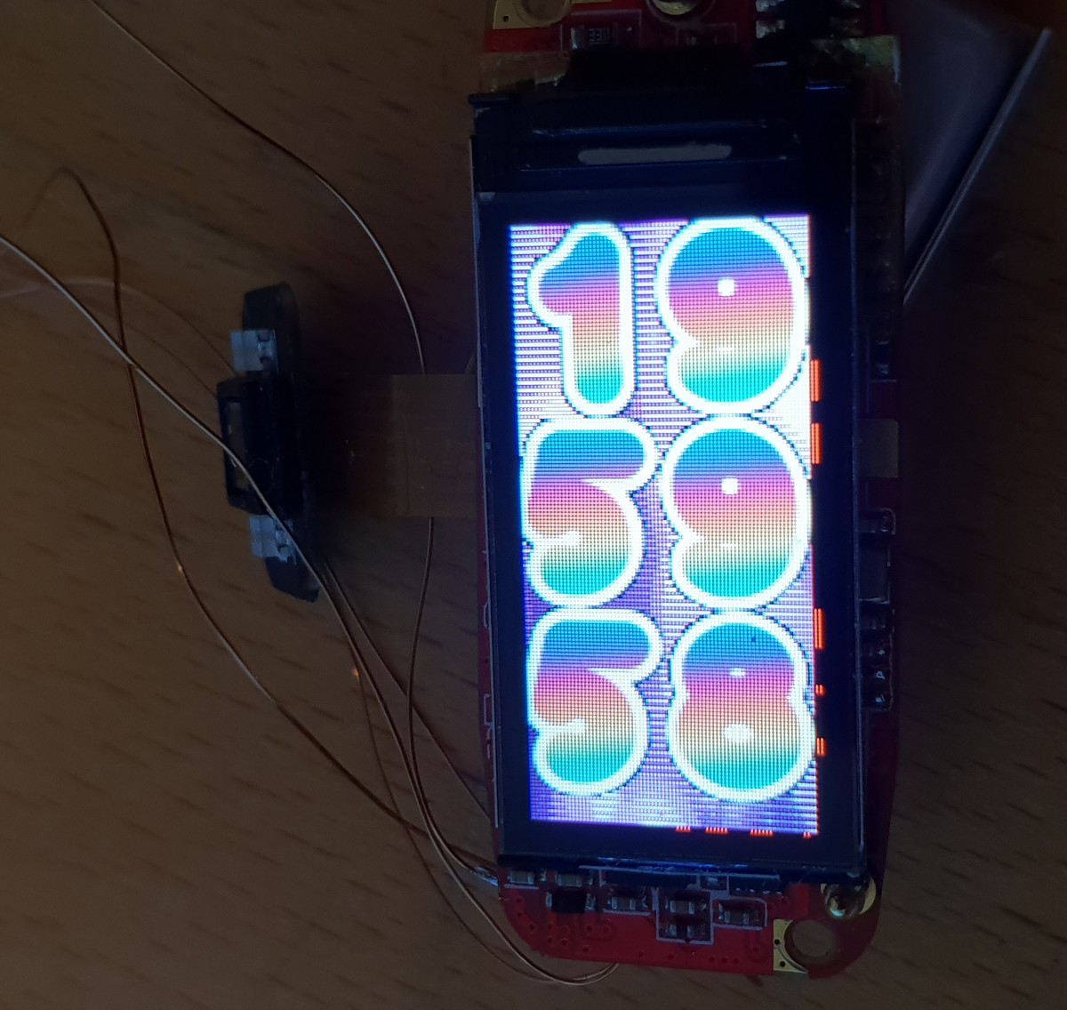

Mit der neuen Uhr funktioniert jetzt auch das Display via Adafruit, nur
irgendwie invertiert oder RGB/BGR Fehler.
Ja es gibt da verschiedene versionen vom display.
In der library kann man in der datei
https://github.com/adafruit/Adafruit-ST7735-Library/blob/master/Adafruit_ST7735.cpp
Bei set rotation alle ST77XX_MADCTL_RGB in ST7735_MADCTL_BGR
Ändern, müssten 4 stück sein.
Falls am rand eine komische linie sein sollte muss man noch die
_colstart und _rowstart werte ändern. Bin gerade aber unter wegs. Der
eine 4 pixel und der andere 2 pixel

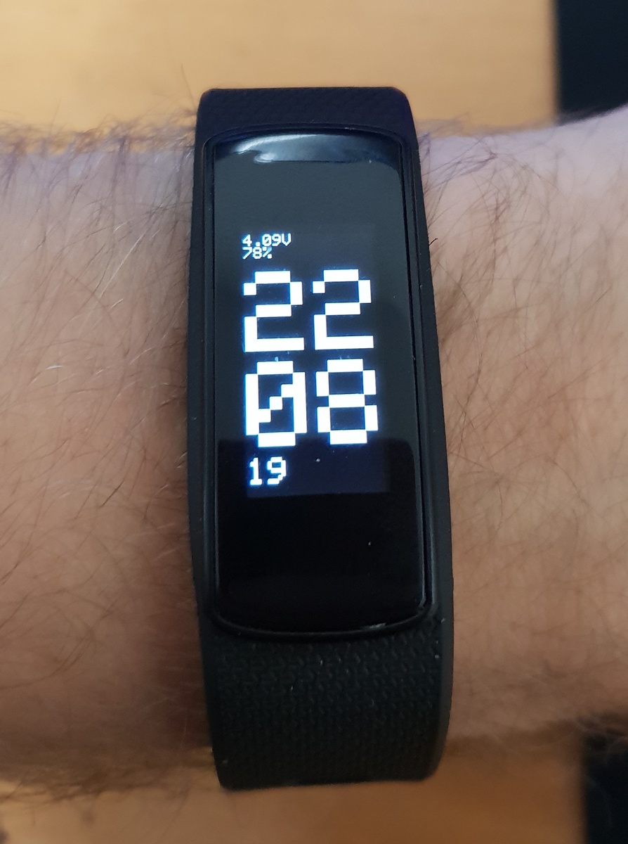

Erste uhr versuche laufen auch erfolgreich.
Per bluetooth wird vom handy beim neustart ein unixtimestamp gesendet
und mit der normalen Time library verarbeitet.
Ich werde mich da mal Step by Step befassen.
auf den beiden Bildern zu sehen stimmt da noch was nicht..
Das RGB hatte ich schon gleich versucht, das ganze Display war
invertiert.
Sieht ja schon gut aus,
ja danach kann man noch nach dem Display Init
  tft.invertDisplay(true);
hinzufügen um dann die richtigen Farben zu haben.
und es sieht auch nach der linie am rand aus, dazu hier die änderung:
in datei Adafruit_ST7735.cpp
habe ich bei zeile 241 folgendes hinzugefügt:
 // #define pcbspi
   #ifdef pcbspi
    _colstart = 26;
    _rowstart = 1;
#else
    _colstart = 24;
    _rowstart = 0;
#endif
dafür halt die vorherige col und rowstart rausgenommen.
da bei den verschiedenen Uhren mal ein rand ist und mal nicht kann man
es durch das define leichter verändern, das rausklammern oder halt
nicht.
Schwer das so zu schreiben hoffe du verstehst es trotzdem.
Habe nun auch mal ansatzweise ein Menü gebastelt obere taste blättert
durchs Menü und die untere macht eine Aktion.
Dazu noch eine Android App die die Unixzeit automatisch ins Gatt
schreibt, so muss man nicht hin und her kopieren.

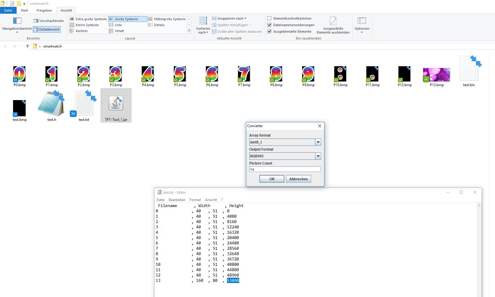

Ich habe mich mal an dei Adafruit ST7735 Library rangesetzt..
Ich habe mir eigene Funktionen für das Schreiben von RGB24 Bitmaps aus
dem Flash geschrieben.Mit den vorhandenen Funktionen RGB565/uin16_t
Pixel gab es bei mir Farb Verfälschungen/Vertauschungen dadieBytes
zigmal geflippt und getauscht wurden. (Ich habe ein eigenes Java Tool
für andere Displays zur Array/Bitmapkonvertierung )
Hiermal das aktuelle Beispiel, das einzige Delay im Loop ist
dasSchreiben via SPI.. theoretisch sollten 25FPS klappen.
Die Farben kommen der Realität erst so ab Sekunde 10 nahe.
https://www.youtube.com/watch?v=gbP1K4Dh-H8
Das ganze hier nochmal mit Hintergrundbild und Transparenz..
Sieht in Echt weit besser aus.. so wie das Beispiel Bild der "0" oben..
https://www.youtube.com/watch?v=DRtssCMCqlw
Cool das sieht doch echt gut aus,
hast du da schon den Sketch für uns?
das Font ist schick!
Ja, leider muss man die ST7735Library wegen 24bit init und neuen
Funktionen  mittauschen.
wenn ich die Bilder endlich in RGB565 ala Adafruit konvertieren kann,
geht das auch Original.
Sollte jetzt auch mit der Standard Library laufen..
Anbei noch das Konverter Tool..
Einfach die Bilder durchnummeriert (P0.bmp, P1.bmp) in den gleichen
Ordner kopieren und das Tool starten. Danach nur noch den Array aus
test.h in den Sketch kopieren.
Da war noch eine Zeile im Sketch falsch.

Habe heute auch eine Fitness Tracker mit integriertem GPS erhalten,
leider ist dass Gehäuse super verklebt.
Gibt es auf Ama*on für 58€ https://amzn.to/2IfKfo1
oder bei E*ay für 23€ aus Hamburg vom china zwischenlager:
http://rover.ebay.com/rover/1/707-53477-19255-0/1?icep_ff3=2&pub=5575152713&toolid=10001&campid=5337805630&customid=&icep_item=253828099784&ipn=psmain&icep_vectorid=229487&kwid=902099&mtid=824&kw=lg
Wurde per DHL geliefert.
Kann mir vorstellen das es mit Erwärmung des Gehäuses besser aufgeht,
war aber zu ungeduldig :D

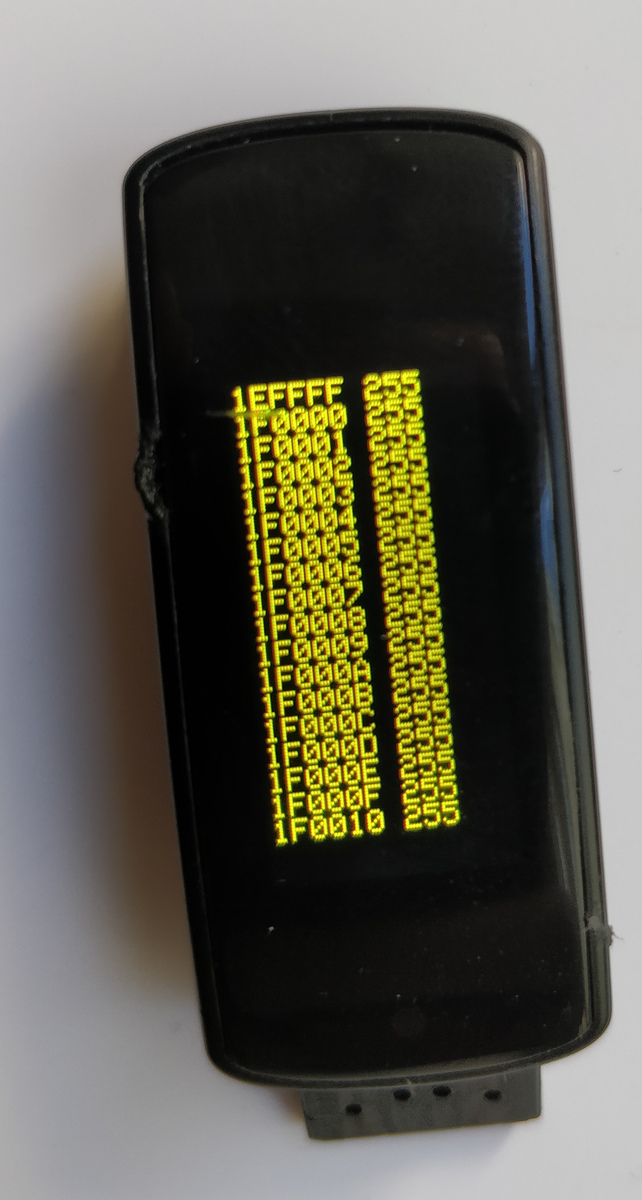

So habe mich heute Abend mal an den Flash Speicher gemacht und kann ihn
erfolgreich auslesen und schreiben, leider geht das wirklich soweit ich
gefunden habe nicht mit einer Library also habe ich von Hand Funktionen
geschrieben die das auslesen und schreiben machen. Hier ein Datenblatt
was am besten zu dem vorhanden 25f08 flash passt:
https://cdn.datasheetspdf.com/pdf-down/P/N/2/PN25F08-PARAGON.pdf
dort werden die lese und Schreibvorgänge sehr gut beschrieben.

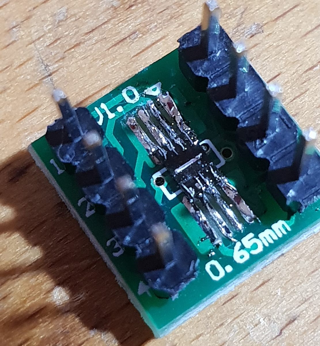

Habe mir zum besseren rumprobieren einen Flash speicher ausgelötet und
direkt verdrahtet... zum glück sind das nur 8 Pins :D
Anbei ein Beispiel Sketch in diesem Fall für die V10 Blue Version.
Das Sketch Löscht zuerst den gesamten Flash Speicher, schreibt dann von
Adresse 256 bis 512 werte von 0 -256 und gibt danach nach und nach den
ersten teil des speichers aus und zeigt ihn auf dem Display an.
Zudem kann man den Flash und auch den Font Chip mittels SPI Kommando in
den Deep Sleep bringen, habe das nun mit in meine andere Firmware mit
eingebaut und komme jetzt auf einen Stromverbrauch von ca. 38uA im sleep
Mode der Uhr, vorher waren es ca. 68uA.
Ich bin zufrieden

Der Font Flash Chip hat auch noch 64kByte Frei beschreibbaren speicher,
da der Font Chip auch auf der I6HRC uhr vorhanden ist kann man das sehr
gut nutzen.
Ich habe es bei meiner 15€ nicht anders gemacht.. nichtmal der einfache
Chip Erase geht durch. Ich habe schon länger mit jedenfalls den Winbonds
zu tun.. die benutze ich bei STM32 als Bilderspeicher. Daher wart der
Protect Pin klar, ich habe es sogar direkt gemessen.
Bei mir sind mitlerweile 2 TFTs kaputt.. das openframe/rumgemesse tut
denen wohl nicht so gut. Muss ich mal schauen, der rest funktioniert.
Nerkwürdig das es bei dir nicht funktioniert hat, geht es mit dem sketch
von mir?
Habe es mittlerweile bei 3 uhren erfolgreich getestet.
Habe den Sketch mal ausprobiert.. aber der 2ten Bank/Sektor sind noch
Daten da.. das gleiche wie bei "meinem zu Fuß".
Einen Chip Erase zu Senden ist ja nicht so schwer und sehr
übersichtlich.
Habe auch mit dem Multimeter das High am Protect Pin überprüft, sowie
die Protect Bits überprüft.
> übersichtlich.
Versuche mal am besten die Beiden Status Register auszulesen, es kann
sein das bei Software eine Schreibsperre gesetzt ist.
dazu 0x05 für das erste und 0x35 für das zweite senden und den byte der
zurückkommt am besten auf dem Display ausgeben, sollten beide nach einem
neustart 0x00 sein wenn kein write protect gesetzt ist.

Habe mich heute noch an ein Video über die Installation der SWD Ports
gesetzt:
https://youtu.be/0Fu-VSuKHEg
hoffe das hilft jemmandem, ist etwas lang geworden aber sehr genau
beschrieben.(Auf English)
von 900ss (900ss)
Hmmm.... Danke, ich hab die Kontakte heute so fertig gemacht. Hatte
irgendwann ein Foto von der Rückseite der Platine gesehen und dass dort
die Kontaktierung möglich ist.
Also mal vorsichtig alles auseinander gepopelt. Ob es jetzt
funktioniert, weiß ich nicht. Das Wetter ist zu gut ;) Test kommt heute
Abend.
von Konstantin W. (konstantin_w)
dank des ausführlichen Videos hat das Einlöten der SWD-Verbindung in die
i6HRC super geklappt. Flashen des Softdevice per J-Link funktioniert
auch.
Aber mit der Adafruit nrf52 Library bekomme ich keine Firmware

Du hattest hier
Beitrag "Re: Arduino Custom Firmware für Fitness Armband mit NRF52"
freundlicherweise ein Pinout zur Verfügung gestellt. Vielen Dank für die
Mühe. Das muss wirklich aufwendig sein, dass rauszufummeln. :)
Hast inzwischen rausfinden können ob Pin 7 (GPIO 0.05) spi MISO vom Font
Chip ist?
Und hast du deine SW für die Uhr noch weiter ausgebaut? Z.B.
Schrittzähler? Wäre nett wenn du das hier posten könntest.
900ss D. schrieb:
> @Aaron C.
> Du hattest hier
Dauert halt echt etwas länger aber ab dem zweiten Tracker hatte ich ein
System, als erstes teste ich jeden Pin und toggle ihn 500ms an 500ms
aus, dadurch findet man meist schon Hintergrundbeleuchtung und
Vibrationsmotor.
Danach das Display um werte anzuzeigen, dann alle möglichen Eingänge (ob
analog oder digital) auf dem Display anzeigen und mal Ladegerät
anschließen, Batterie Spannung ändern, Touchfeld drücken usw.
Die i2c Leitungen durch einen i2c Scanner den ich alle restlichen pins
nach und nach nach Geräten suchen lasse.
> Chip ist?
Es müsste zu 90% der MISO pin sein, man kann die Leiterbahn deutlich auf
der Platine erkennen. Getestet ist dies aber nicht.
Und wie oben auch mal erwähnt hat der Chip sogar 64Kb Flash speicher,
man kann ihn auch sinnvoll nutzen, ist im ersten Beitrag ja noch falsch
angegeben.

von Входные двери (Gast)
Da derzeit die Fitness Tracker die es auf dem Markt gibt mit 10-20 einen
super Bastel Preisbereich erreicht haben, habe ich jede menge
unterschiedliche Modelle bestellt um den Besten Bastel Kandidat
ausfindig zu machen.

Ich kann bestätigen das der GPIO 0.05 der MISO Pin vom GT24L24A2Y
FontChip ist. Zur zeit kann ich hin zwar nur auslesen, der rest kommt
aber noch.
Spannend ist immer noch der Lichtsensor. Gibt es dort Neuigkeiten? Es
bleiben ja nur noch:
P0.29 AIN5
P0.31 AIN7
Ich hatte leider keinen Erfolg den Sensor zu finden (oder ich halte da
was falsch).
> aber noch.
Sehr gut dann ist das jedenfalls bestätigt, bei der 15€ Uhr konnte ich
den flash speicher ja bereits erfolgreich lesen und schreiben, ist ja
sehr gut im Datenblatt beschrieben. Man muss beim font speicher ja nur
auf die richtige Adresse achten dann sollte das 1 zu 1 gehen,
> P0.29 AIN5
> P0.31 AIN7
> was falsch).
Ja habe da auch schon jede menge durchprobiert, alles von andere pins
high oder low oder pulsen etc.  leider ohne erfolg soweit.
e scheint als wäre auf dem pcb auch eine Möglichkeit einen anderen
Sensor zu installieren, vielleicht ist die Diode ja gar nicht echt ein
Sensor und es ist fake?! naja also soweit ich noch gelesen habe muss man
die LED unter Spannung setzen und kann dann mit einem spannungsteiler
die Lichtstärke als analoges Signal messen. die Hardware dafür ist ja da
also müsste es schon funktionieren.

So, nun ist es raus.
Der Lichtsensor ist der Pin P0.31 und die Sensor Led wird über Pin P0.29
Aktiviert.
Der Grund weswegen ich es nicht rausgefunden hatte ist ein defekt von
dem 1.Tracker den ich zum programmieren genommen hatte. Bei einem
weiteren funktioniert dies nun einwandfrei.
Sensor Aktiv ist HIGH
Also Pin P0.29 High setzen und dann den Analogwert von P0.31 einlesen.
Da es einen Fintess Tracker gibt den man ohne zu öffnen mit BLE kabellos
flashen kann habe ich mich in letzter zeit etwas mehr damit befasst.
Es ist ein D6 von der firma Desay, um das flashen sehr einfach zu machen
habe ich eine Andoid app geschrieben mit der man einfach die gewünschten
firmware files flashen kann.
https://play.google.com/store/apps/details?id=com.atcnetz.ble.readwrite
hier ist auch ein github rep wo etwas mehr über den tracker steht,
jedoch nutzt der herr Fanousch Espruino und nicht arduino. Der Tracker
lässt sich aber auch super über Arduino Programmieren, auch mit der
Adafruit Library.
https://github.com/fanoush/ds-d6
zudem kostet dieser Tracker nur derzeit 7,20€ und hat dennoch einen
NRF52832 chip
https://www.gearbest.com/smart-watches/pp_1232618.html?wid=1433363
leider aber nur ein oled mit 32x128pixeln.
