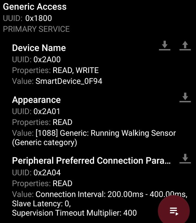

NRFConnect tool einmal ein screenshot vom D6 Tracker zu machen während
dieser im Bootloader ist.
von Thommy ManN (Gast)
> Siehst du die Pfeile auf dem Display des Trackers?
Ja
> Du kannst es sonst ein paar mal hintereinander probieren falls
> GATT-Error Kommt, also einfach nochmal die Datei auswählen.
kein Erfolg. Tut sich auch nichts am Fortschrittsbalken.
> Wenn es dann immernoch nicht funktioniert würde ich dich bitten mit dem
I  08:24:41.121  Services discovered
V  08:24:41.139  Generic Access (0x1800)
- Device Name [R W] (0x2A00)
- Appearance [R] (0x2A01)
- Peripheral Preferred Connection Parameters [R] (0x2A04)
Generic Attribute (0x1801)
- Service Changed [I] (0x2A05)
 Client Characteristic Configuration (0x2902)
Unknown Service (0000190c-0000-1000-8000-00805f9b34fb)
- Unknown Characteristic [WNR] (00000005-0000-1000-8000-00805f9b34fb)
- Unknown Characteristic [N W] (00000006-0000-1000-8000-00805f9b34fb)
- Unknown Characteristic [R] (00000008-0000-1000-8000-00805f9b34fb)
Hoffe das sind genug Infos.

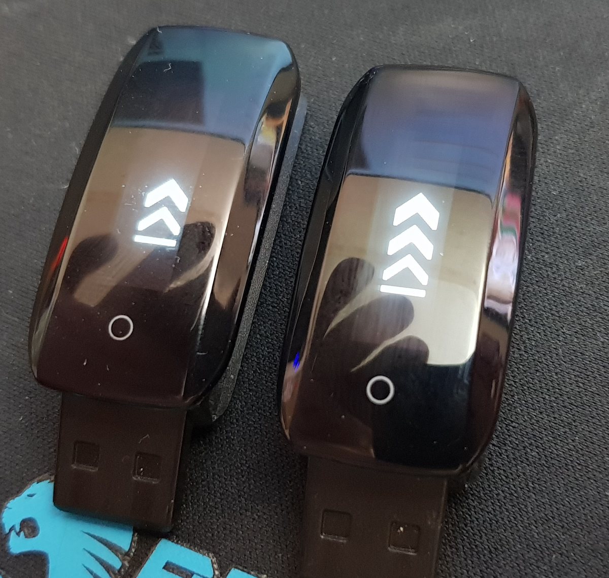

Mir ist gerade etwas aufgefallen:
 Sollten eigentlich immer drei vollständige Pfeile nach oben erscheinen,
wenn die Uhr im Bootloader-Modus ist?
Bei mir erscheinen 2 Pfeile nach oben und ein Querbalken:

von Aaron C. (Firma: atcnetz.de) (atc1441)
Es gibt 2 bekannte bootloader, einmal der mit den statischen 3 pfeilen
die sich beim flashen nicht ändern und der wohl bei dir installierte mit
2 pfeilen die sich aber beim flashen bewegen.
Bei mir ist derzeit der mit den 2 Pfeilen installiert. als die Version
100.016.051
Das App update braucht wohl noch ca. 30Minuten bis es online ist.
Habe gerade nochmal die andere version des Bootloaders ausgelesen, dort
wird aber die gleiche version also 100.016.051 angezeigt.
Leider habe sie scheinbar die version einfach nicht umbennant,
normalerweise wird der bootloader auch nicht mehr geupdated.
Anbei ein Bild beider varianten.
UPDATE IST ONLINE :)

von Drago S. (mratix)
Hallo Aaren,
ich habe mir 2 von den o.g. DS-D6 geholt.
Seit 2 Tagen hänge ich an der leichtesten Übung, Pairing mit der App,
und bekomme es nicht hin :)
Das Pairing mit Android selbst funktioniert.
In der Tracking App konnte ich ganz kurz einen Text, etwas i.d.A.: Bitte
Bluetooth Sync aktivieren, herausfischen.
In der D6 Flasher App komme ich auch nicht weiter, der Suchkreis oben
rechs dreht sich ohne Ergebnis und Ende.
Es betrifft gleichermaßen meine beiden Smartphones (LG G2+G3, BT4.0,
LineageOS 14.1, Android 7.1.2).
Hast du einen Tipp oder Idee woran es scheitert?
Hallo Mratix,
Wenn ich es richtig verstehe gehst du erst in die einstellungen und
machst ein pairing, erst dann versuchst du es mit dem D6Flasher?
Wenn ja dann ist das Pairing normalerweise nicht nötig.
Also wieder endpairen und direkt mit dem D6 flasher suchen,
Hast du die Standort berechtigung erteillt?
Grüsse soweit
von ojowu (Gast)
@mratix
Habe es gerade mal versucht, wenn ich erst in den Android Bluetooth
Einstellungen ein Band Koppel geht es in der App auch nicht mehr.
Denke also das könnte wirklich dein Problem sein.
Richtig.
a) darf nicht gepaired sein
b) genaue Standordberechtigung will er haben, nutzt sie aber nicht
c) nach etlichen Kopplungen, einfach den nRF Connect starten, danach hat
es sofort funktioniert
Ach, eine klitze kleine Kleinigkeit: wenn BT ausgeschaltet, dann crashed
die App (der D6 Flasher). Ansonsten, wirklich sehr gute Arbeit. Vielen
Dank.
So, jetzt muss ich gucken wie es weiter geht, welche fw, welche App usw.
Danke für die Rückmeldung,
das mit der Standtortberechtigung ist bei Android quasi ein bug, die
wird für BLE Geräte gebraucht.
Die App's sind für jeweils die anderen Fitness Tracker die es so gibt,
der D6 wird von Desay hergestellt also laufen auch nur deren Apps mit
dem D6-
Den Bug mit ausgeschaltetem Bluetooth konnte ich gerade auch
nachvollziehen da wird es die tage ein Update geben, danke dafür.

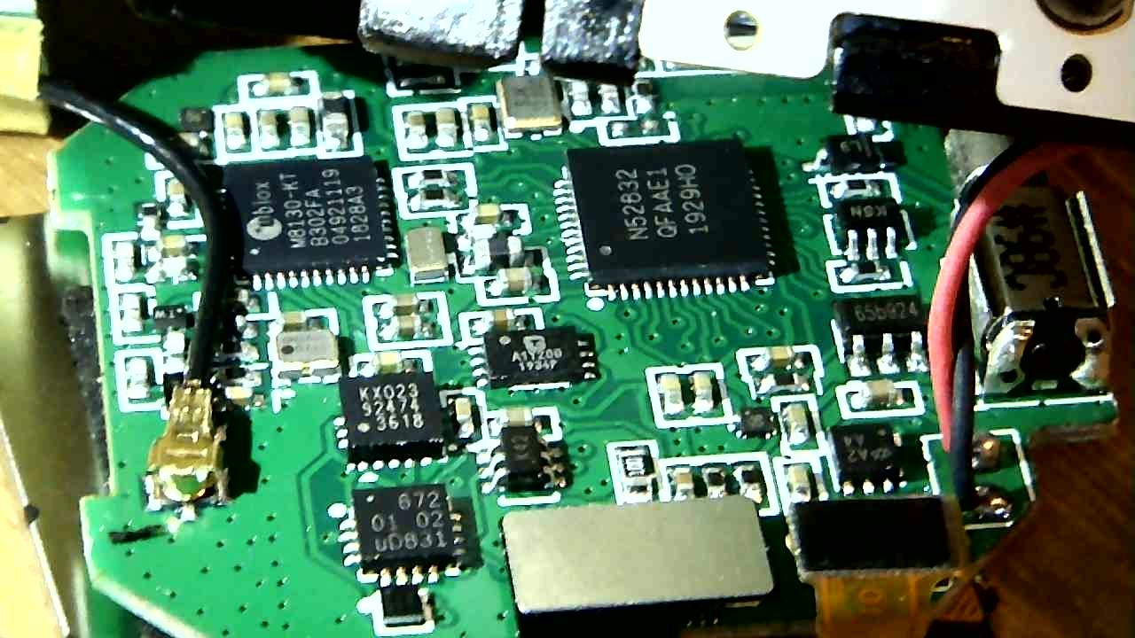

von Icke D. (gottlieb)
Guten Abend,
für 30€ gibt es die "F18 Sport GPS Smart Watch":
https://de.aliexpress.com/item/32947000832.html?spm=a2g0o.productlist.0.0.2c693f86HfpnBD&algo_pvid=2044bb4f-ac80-40a2-b6f2-6d82342605b4&algo_expid=2044bb4f-ac80-40a2-b6f2-6d82342605b4-8&btsid=f509afb5-0d9e-4e7b-8894-ecd8a8d14b30&ws_ab_test=searchweb0_0,searchweb201602_9,searchweb201603_55
Nach zwei Wochen kamen zwei Stück an und eine wurde sofort
aufgeschraubt. Es ist wirklich ein richtiger GNSS-Empfänger verbaut :)
Die Bodenplatte lässt sich mit vier kleinen Schrauben lockern und wird
zusätzlich durch das Armband angedrückt. Innen ist alles ein einem
kleinen Diskus verpackt, der sich schön entfalten lässt. Das Display
lässt sich durch zwei kleine FPC-Stecker abstecken.
Specs:
- nRF52832
- u-blox UBX-M8030-KT (GPS+Beidou+GLONASS+GALILEO)
- 240x240px LCD mit 2? Touchzonen zum Swipen
- KX023 Tri-Achs Beschleunigungssensor
- scheinbar ein Kompass-IC
- Gummidichtungen, angeblich IP68
- optischer Pulssensor aka Zufallsgenerator
- magnetisches Ladekabel
- Piezopieper und Vibrationsmotor
- drei Taster an der Seite
Leider finde ich nichts zu den anderen ICs:
- A1Y200
- uD831
- A2 A4
Auf der Rückseite sind vier Pads - hoffentlich VCC/GND+SWD, aber das
muss ich noch testen.
Kann mir vielleich jemand beim Finden der Datenblätter helfen?
Danke und Viele Grüße
Gottlieb
@gottlieb
Wow guter fund. werde mir auch mal eine ordern :)
Der A1Y200 ist ein Flash speicher, entweder mit festen Fonts und kleinen
speicher oder ein kompletter speicher, das thema hatten wir hier schon
mal weiter oben.
Der A2A4 ist das hier
(hoffentlich)https://www.holtek.com.tw/documents/10179/11842/BS83A02Cv100.pdf
EDIT Holtek gefunden.
Der uD831 sieht nach kompass, beschleunigungssensor oder was in die
richtung aus von der position auf dem PCB
Gute Nachrichten: es gibt einen DFU Bootloader :)
Ah, danke. Ja, das wird wohl ein BS83A02C sein.
Vielleicht komme ich am Wochenende ein wenig weiter...
VG
von All O. (allobj)
uD831 ist ein 8 bit I2C GPIO PortExpander - aehnlich NXP (a-la Phillips,
I2C 'Erfinder') PCA6408A (oder modernere Variante A9###) -
https://www.nxp.com/docs/en/data-sheet/PCA6408A.pdf (
https://www.nxp.com/docs/en/brochure/75016987.pdf )

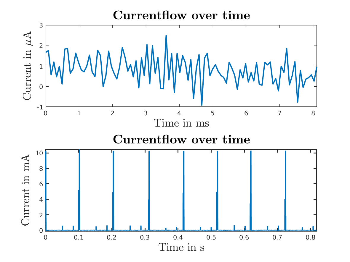

wie ist eigentlich die Stromaufnahme, wenn der nRF52 empfangsbereit ist?
Ich habe bisher nur Werte während dem Senden gefunden. Hat hier schon
jemand Messungen gemacht?
von John P. (brushlesspower)
T. H. schrieb:
> Hallo zusammen,
Nur der NRF52 geht runter auf 3-4µA mit 150-200µA Spitzen im Advertising
Intervall
von Silc P. (silch12)
T. H. schrieb:
> Hallo zusammen,
Es gibt da einen online-profiler von nRF:
https://devzone.nordicsemi.com/nordic/power/
Meiner Erfahrung nach stimmt das ziemlich genau mit den Messungen
überein.
Angehängt ein Beispiel von mir, bei welchem alle 100ms advertised wird,
danach in den DeepSleep modus gewechselt wird. DIe obere Kurve zeigt die
Stromaufnahme im DeepSleep

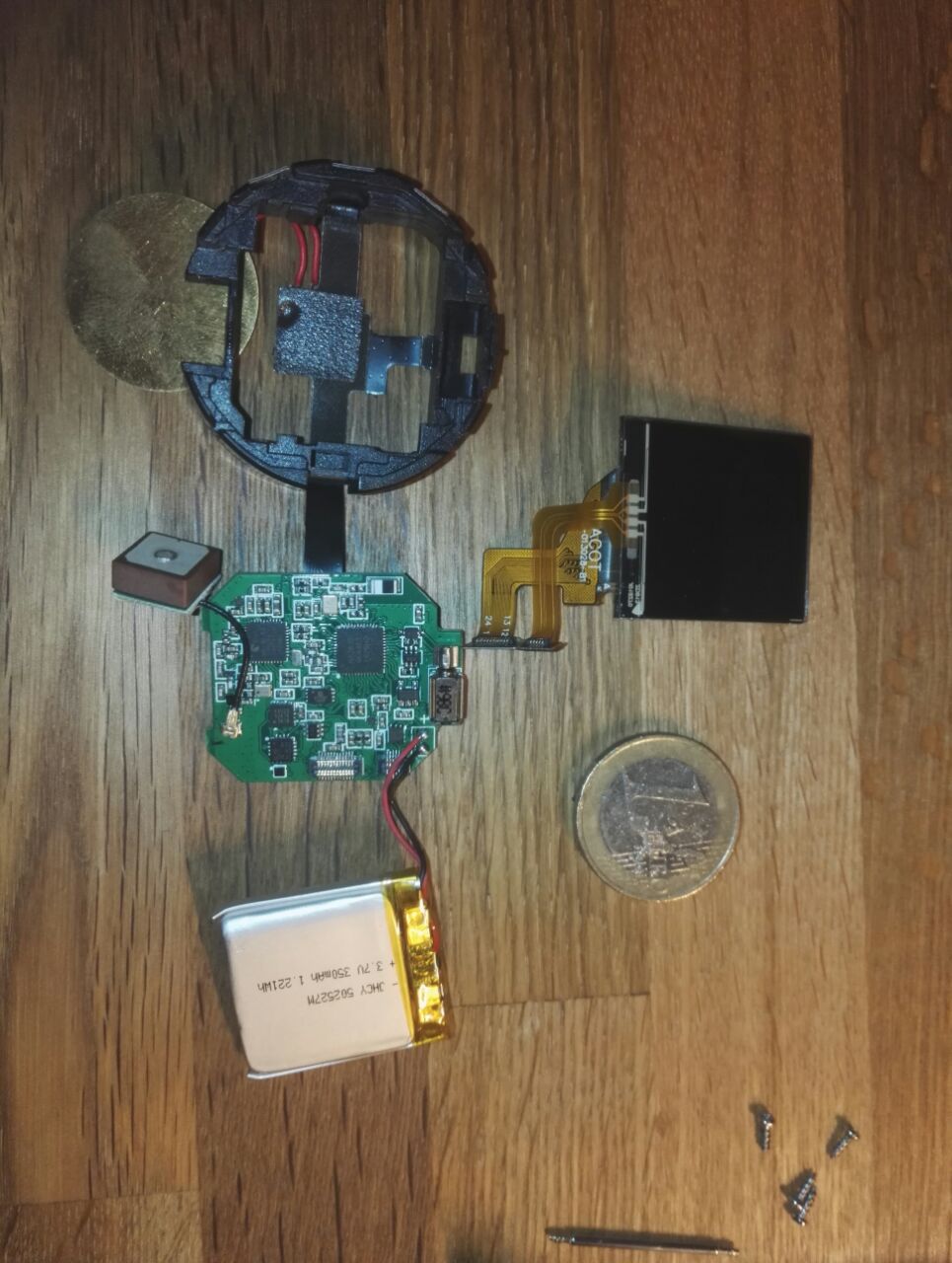

ich habe leider meine Colmi P8 gebricked.
Ich habe die Uhr geöffnet jetzt openocd am laufen.

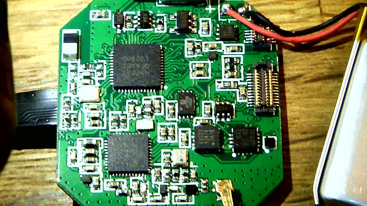

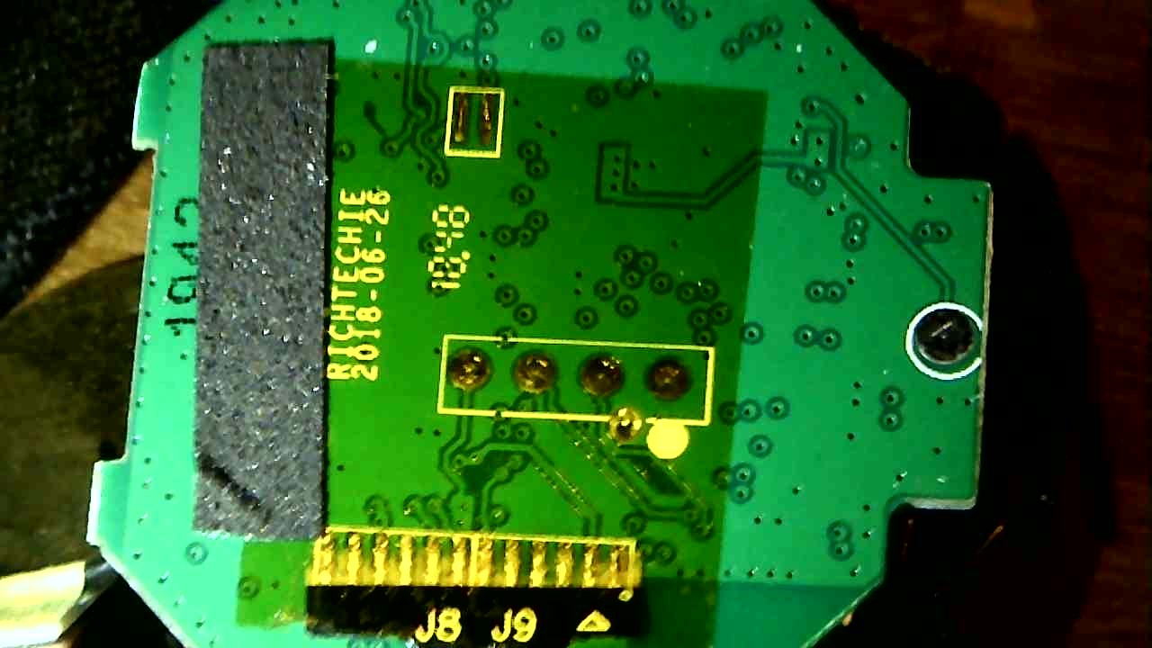

Jetzt läuft die ATCWatch, aber ich habe eine neue P8+ mit magnetischem
ladekabel.
Da geht der acc Sensor nicht, andere IO-Adresse oder anderer Chip ??
Weiss jemand wo der ist, als Anlage ein paar Bilder.
Die neuen haben einen anderen Accl
Das ist der chip unter der kupfer "Antenne"
Ein SC7A20 ist es bei den neueren modellen.
