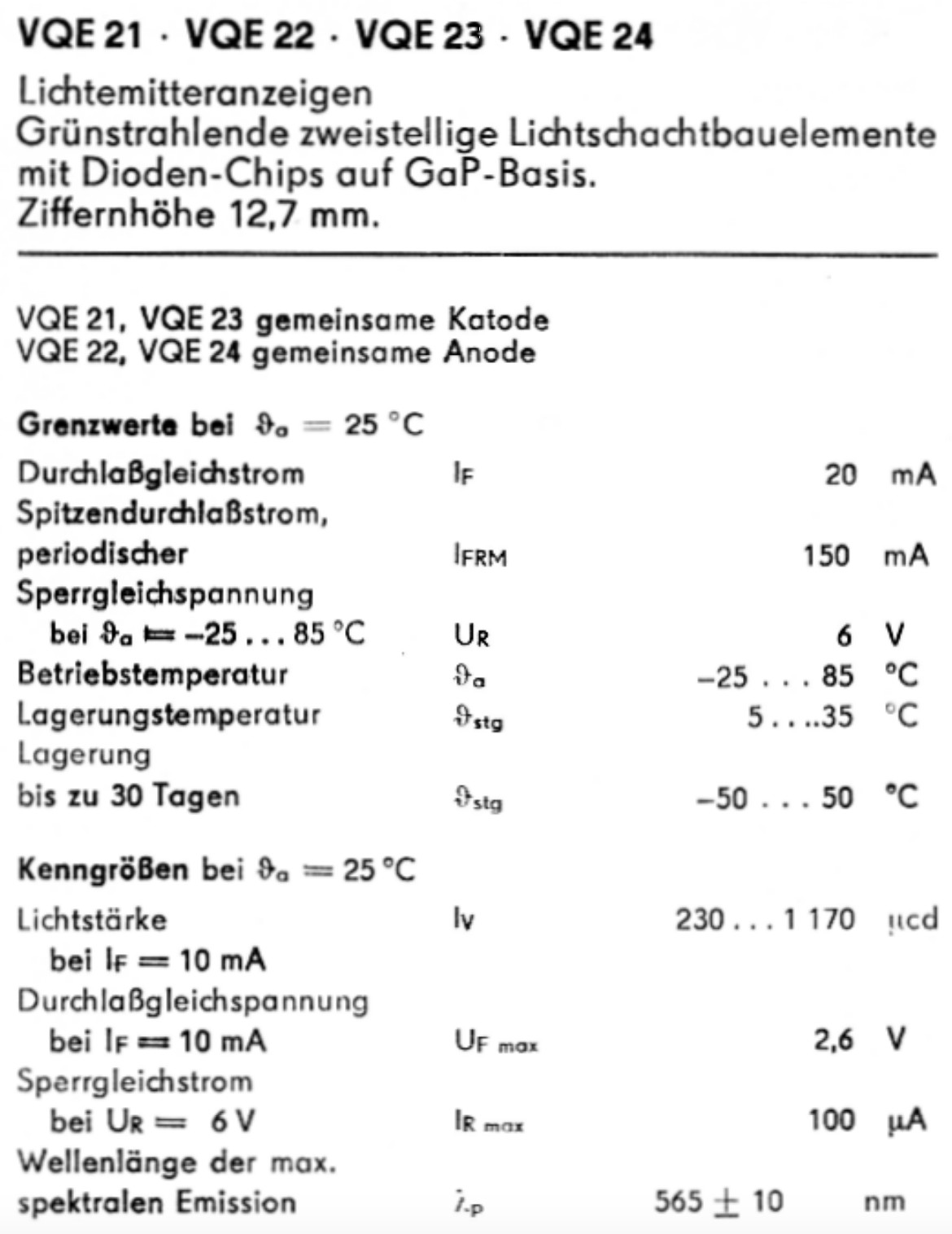

ich habe eine etwas ältere Siebensegmentanzeige mit dem Datenblatt im
Anhang. Ich möchte die Anzeige nun betreiben. Habe also üblicherweise
bei 5V mit den 20 mA gerechnet (bei typ. 2,1V Durchlassspannung für
grün) und bin auf einen Widerstand von ~ 150Ω gekommen.
So habe ich das aufgebaut und angeschaut. Die Anzeige zieht 21 mA,
leuchtet aber etwas "dunkel".
Da habe ich mal ins Datenblatt geschaut und Sperrgleichspannung sowie
Spitzendurchlassstrom gelesen, was mir so gar nichts sagt.
Kann ich die LEDs mit mehr als 20 mA betreiben? Warum steht im
Datenblatt nicht die typ. Durchlassspannung? Das bedeuten diese anderen
Werte?
Es wäre super, wenn jemand etwas Licht ins Dunkle für mich bringen
könnte ;-)
 - VG, maduino

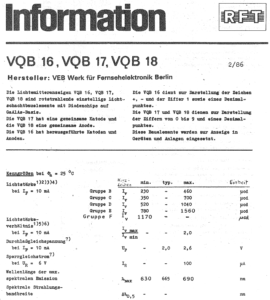

#5706023
lange ist es her, da war ich froh, die VQE2x überhaupt zu bekommen...
Etwas älter stimmt, mehr als 30 Jahre.
Hell nach heutigem Verständnis bekommst Du die nicht, 20mA ist der
zulässige dauerhaft Segmentstrom. Gut ablesbar sollte sie da aber sein.
Spitzendurchlassstrom ist bei Multiplexbetrieb das Maximum, da gab es
noch Ergänzungen zu den Zeiten bzw. dem Tastverhältnis. Sprerrgleich
spannung ist wie üblich die maximal zulässige Spannung in Sperrichtung,
also mit + an der Kathode und - an der Anode. Ist bei LEDs generell
recht niedrig, ist ja auch keine sinnvolle Betriebsweise.
typ. Durchlassspannung steht doch drin: 2,6V bei 10mA.
Gruß aus Berlin
Michael

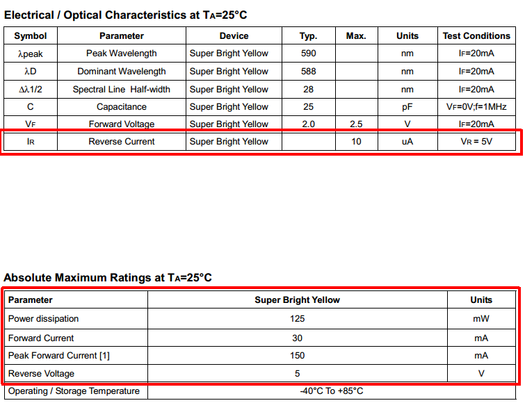

#5706035
Lothar M. schrieb:
> Bei verpolten 6V wird die LED wieder leitend.
Und ist bei kleinstem Strom in Nullkommanix kaputt. Daher sollte man da
beim Testen sorgfältig aufpassen, und lieber auch mit der typischen
Flussspannung testen und nicht etwa mit einer KSQ die da erst die
Maximalspannung raus gibt.
Lothar M. schrieb:
>> Sprerrgleich spannung ist wie üblich die maximal zulässige Spannung in
>> Sperrichtung, also mit + an der Kathode und - an der Anode. Ist bei LEDs
>> generell recht niedrig, ist ja auch keine sinnvolle Betriebsweise.
> Ich habe mal eine handvoll meiner LEDs aus der Bastelkiste bemustert:
> halbwegs aktuelle LEDs sperren auch bei Ur = 60V noch.
Wäre mir neu und ich würde behaupten, dass es sehr ungewöhnlich sei.
Moderne High Power LEDs haben da eigentlich alle Sperrspannungen im
Bereich von 5V. Beispiel die recht aktuelle Cree XP-G3, Seite 3 im
Datenblatt: Max. reverse voltage 5V. Noch weitaus weniger: Osram Oslon
mit max. 1,2V, Seite 4 im Datenblatt.
So eine billige 5mm LED für einige Cent kann man ja schrotten, aber bei
einer HP-LED für einige € wird es schon ärgerlich.

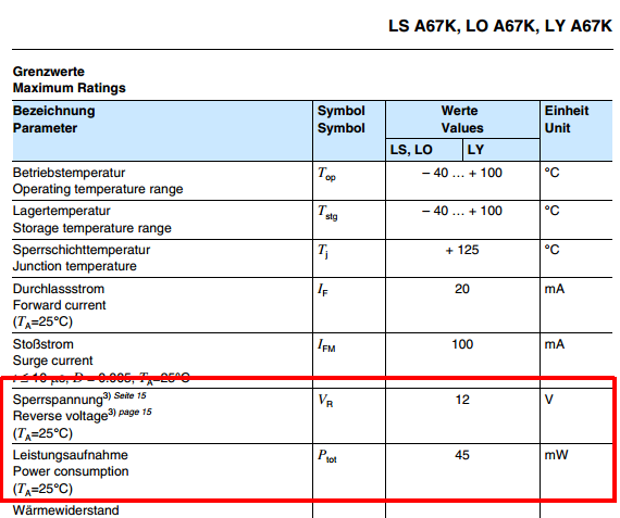

Gast #5706099
Das Thema Sperrspannung gab es doch vor längerem schon einmal. Da hatte
ich eine 5mm-LED China-Noname getestet und bis über 30V keinen
Durchbruch erzielt.
Das ist aber rein theoretisch bzw. Spieltrieb - in einem realen Aufbau
sorgt man gefälligst dafür, den Datenblattwert nicht zu überschreiten.

#5706156
Warum rechnest du mit "typ. 2,1V Durchlassspannung", wenn im Datenblatt
doch 2.6V bei 10mA stehen?
Ja. Vor 30 Jahren waren LED noch nicht so hell wie heute.
Wirklich? Du hast noch nie davon gehört, daß die Sperrspannung einer
Diode begrenzt ist? Du hast noch nie eine LED (oder ein LED-Display) im
Multiplex betrieben?
Die steht doch da. Nicht für 20mA, ok. Aber für 10mA. Außerdem:
Datenblatt ... ist das keins. Das ist die eine Seite ca. DIN A6, die
dafür im Halbleiterkatalog vorgesehen war. Es gab auch detailliertere
Datenblätter, aber nur auf Papier und mittlerweile verloren.
> Das bedeuten diese anderen Werte?
Die max. 20mA Durchlaßstrom sind der Dauerstrom oder der Mittelwert im
Betrieb mit gepulstem Strom (Multiplex). Das ist ein thermisches Limit;
mehr Strom würde die LED-Chips killen. Im Multiplex darfst du mit
höheren (Impuls)Strömen bis 150mA arbeiten.
Sperrspannung ist maximal 6V, das ist aber im realen Betrieb irrelevant.
Wellenlänge und Lichtstärke muß ich doch hoffentlich nicht erklären?
Wobei zur Lichtstärke anzumerken wäre, daß die Bauelemente in
Helligkeitsklassen A..F eingeteilt sind, wobei A am dunkelsten und F am
hellsten ist. Trotzdem solltest du die maximal knapp 1.2mcd für Gruppe F
mal mit aktuellen LED vergleichen. Vielleicht wird dir dann klar, warum
dir das Display so dunkel erscheint.
Klar. LED von vor 30 Jahren aber eher nicht.

Axel S. schrieb:
>> VQE 24 A ist die hellste. B/C/D sollten noch gehen. E/F sind nach
>> heutigen Maßstäben Schrott.
> Nein. Es ist anders herum. Und A/B habe ich nie gesehen.
Falls mir jemand nicht glaubt, hier mal die erste Seite aus einem
richtigen Datenblatt. Leider nicht für die VQB2x, sondern die Schwester
VQB1x. Aber hier sind die Helligkeitsgruppen explizit aufgeführt. A gab
es demnach gar nicht. Und F ist nach oben offen, die knapp 1.2mcd sind
also das Minimum.
Außerdem noch 4 Seiten Datenblatt für die VQB200/201. Hier findet man
auch die Diagramme min/typ/max V_f vs. I_f für die grünen LED-Chips.

Die LED geht im Rückwärtsbetrieb (wie auch im Vorwärtsbetrieb) deshalb
kaputt, weil sie zu heiß wird. Eine LED, die also vorwärts bei 3V
maximal 50mA, also 150mW aushält, wird im Rückwärtsbetrieb bei 30V
immerhin noch 5mA überleben.
> Gelesen in Datenblättern.
Ich habe im Datenblätter einer Kingbright LED nachgeschaut, da steht
tatsächlich was von 10µA. Aber Achtung: das ist der Strom, der bei einer
Rückwärtsspannung von 5V maximal fließen wird. Das ist aber eine ganz
normale Betriebsbedingung.
Auch diese LED wird erst kaputtgehen, wenn die maximale Leistung
überschritten wird.
> deshalb kaputt, weil sie zu heiß wird.
Darauf würde ich nicht wetten. Es kann durchaus auch sein, daß sich die
Daten einer LED rapide verschlechtern, sobald sie einmal die
Durchbruchspannung im Sperrbereich erreicht hat. Ähnlich wie bei
Transistoren mit der BE-Diode.
Das ist aber alles akademisch. Im Normalbetrieb braucht man keine hohen
Sperrspannungen für LED. Selbst in den Schaltungen, wo LED notgedrungen
mal verpolt betrieben werden, wie etwa bipolare Zweifarb-LED oder beim
Charlieplexing, hat man maximal eine LED-Flußspannung in Sperrichtung
anliegen. Das ist in jedem Fall erlaubt. Es werden ja sogar LED als
Verpolschutz antiparallel zu anderen LED verbaut.
