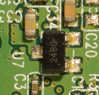

Schönen Abend.
Ich brauche vlt Hilfe bei der Suche nach dem SMD Bauteil mit der
Beschriftung '24BG'. Ich selbst habe leider dazu nichts finden können.
Ich habe ein Foto hochgeladen.
Es ist vmtl. ein Linearregler, bin mir aber nicht sicher.
Viele Grüße
> '24BG'
Nanu, der hinz *) hat verschlafen?
Es könnte ein 2,4V-Spannungsregler in der Art AP8853 sein, zumindest die
zwei Kondensatoren direkt dran sprechen dafür.
*) Bester SMD-Finder vom Dienst :-)
OP
Danke für die Antworten!
Ich habe ein Datenblatt von dem Chip gefunden, der von dem Regler eine
Spannung zu bekommen scheint.
Jedenfalls geht das linke Beinchen an 3.3V (also wohl Vin) und das
rechte oben an 1.2V für eine Versorgungspannung.
Im Moment kann ich leider nichts nachmessen, aber er scheint wohl kaputt
zu sein.
