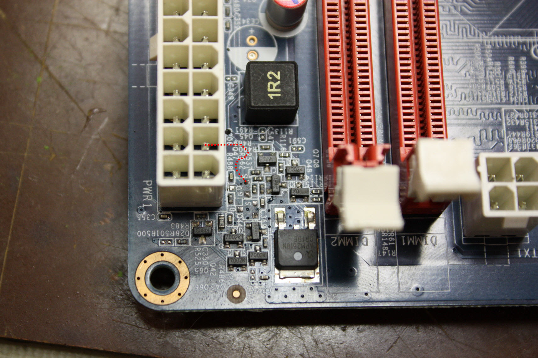

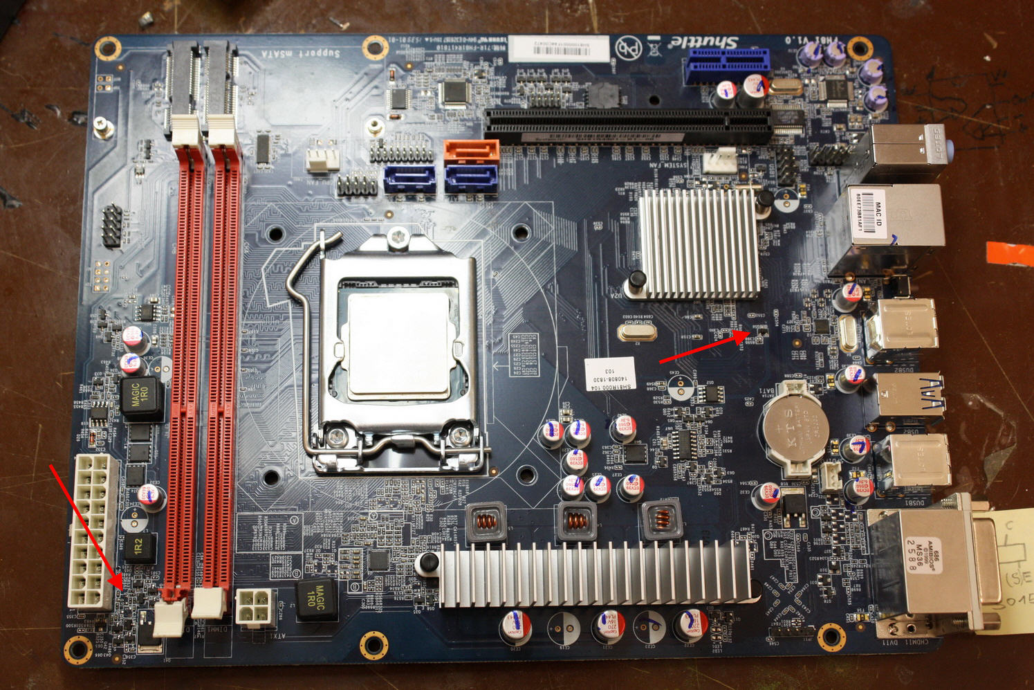

Ich suche nach dem SMD Code S015W oder SO15W. Siehe Fotos.
Die zwei in Rauch aufgegangenen "Mosfets" sitzen direkt neben der
Stromversorgungsbuchse am Motherboard. (Pfeil Links unten..shuttle.JPG)

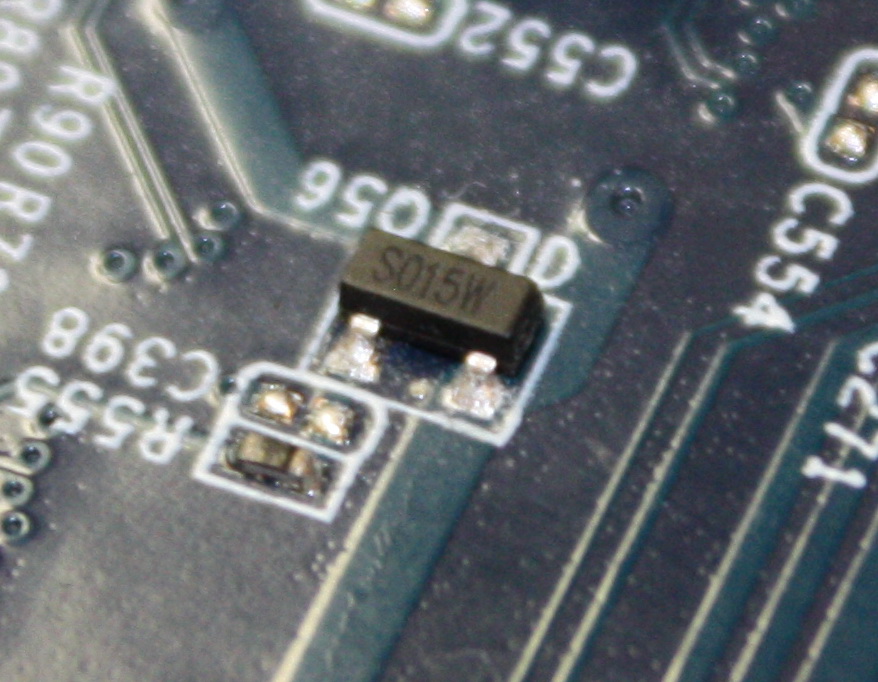

Beim auslöten sind die fets zerbröckelt. Aber ich konnte vorher noch
einen ablesen und erkennen das es den gleichen nochmals gibt. :) Es ist
also noch ein dritter guter am Motherboard. Ich habe euch diesen
Fotografiert...
Die suche auf anderen Motherboards brachte keinen Erfolg.
Sollte aber doch ein Wald und Wiesen Mosfet sein.
Beim MB ist am gedruckten "Footprint" G D S zu lesen.

Moderator Persönliche Seite #5709464
Vermute ich auch, also bau einfach einen Feld-, Wald- und Wiesen-MOSFET
ein. :)
Wenig verwunderlich, denn das ist die Standardreihenfolge bei SOT-23.
Eigentlich müsstest du nun nur noch rausfinden, ob es ein p- oder
n-Kanal-FET ist. Entweder am noch intakten messen, oder anhand der
Beschaltung erraten. Hängt Source an einer positiven Spannung, dann ist
es p-Kanal. Hängt Source an GND oder Drain an einer positiven Spannung,
ist es n-Kanal. (Die Versorgungsspannungen kann man meist mit dem
Durchgangsprüfer zusammenklingeln.)

kurz mal ein bisschen durchgeklingelt ;)... Hab mal wieder ein Foto
angehängt. :)
Also ja die eine Source hängt direkt am 3.3V die andere kann ich nicht
finden verschwindet irgendwo. :) Aber das hilft mir schon viel.
Das heißt ich suche mal einen komplementär Typ zum 7002.
OP #5709664
1000 Dank für dein Angebot. BSS84 sollte ich zuhause haben. Da sind wir
dann wieder bei Wald und Wiesen Zeug. :)
Aber rein von Interesse her würde ich gerne den Marking Code
entschlüsseln. :) Ich habe es mit "S0" "So" "15W" ohne Erfolg versucht.
Wahrscheinlich habe ich bis dahin die BSS eingebaut. g
Immer wieder faszinierend was die drauf drucken um Leute zu verwirren.
Ich habe mir gerade einige Schaltungen von irgendwelchen Motherboards
angesehen. zu 99% sind überall 7002 verbaut, nur meinen Typ hab ich
nicht  gefunden. So Ende... Feierabend für Heute..
