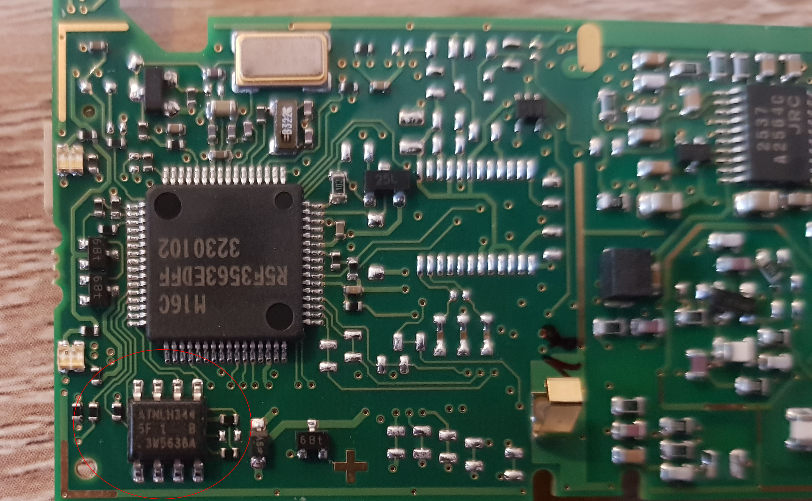

Hallo liebe Community,
ich habe mal eine Frage zu einem EEPROM.
Welcher EEPROM ist das auf diesem Bild? (rot eingekreist)
Ist es ein Serieller EEPROM?
Auf dem EEPROM steht folgendes:
ATMLH344
5F 1 B
3W5638A
Ich habe schon herausgefunden, dass es sich wahrscheinlich um einen
Atmel 344 handeln muss, jedoch finde ich dazu keine genaue
Typenbezeichnung bzw. Typennummer.
Ich würde diesen nämlich gern einmal auslesen wollen.
MfG
Karl
Vielen Dank hinz für die schnelle Antwort.
Dürfte ich noch fragen, woran man das genau erkennt? Das würde mir beim
nächsten mal die Suche etwas erleichtern. :-)
Zweite Zeile ist bei SO8 von Atmel das Marking, hier also 5F.
hinz schrieb:
Ah okay, dankeschön.
Zum Auslesen habe ich mir ein TL866II Plus bestellt inkl. Software
"MiniPro".
Damit sollte dies funktionieren?
Jedenfalls gibt es in der Software den Typ "ATMEL AT25512"
ich habe noch einen zweiten EEPROM gefunden. Sieht aus wie der oben im
Bild.
ATMEL 950
25128AN
SU18
Dazu habe ich das Datenblatt bzw die Typennummer "AT93C86A" und
"AT25128" gefunden.
Welche ist von diesen Korrekt? Oder ist es noch ein anderes Modell?
