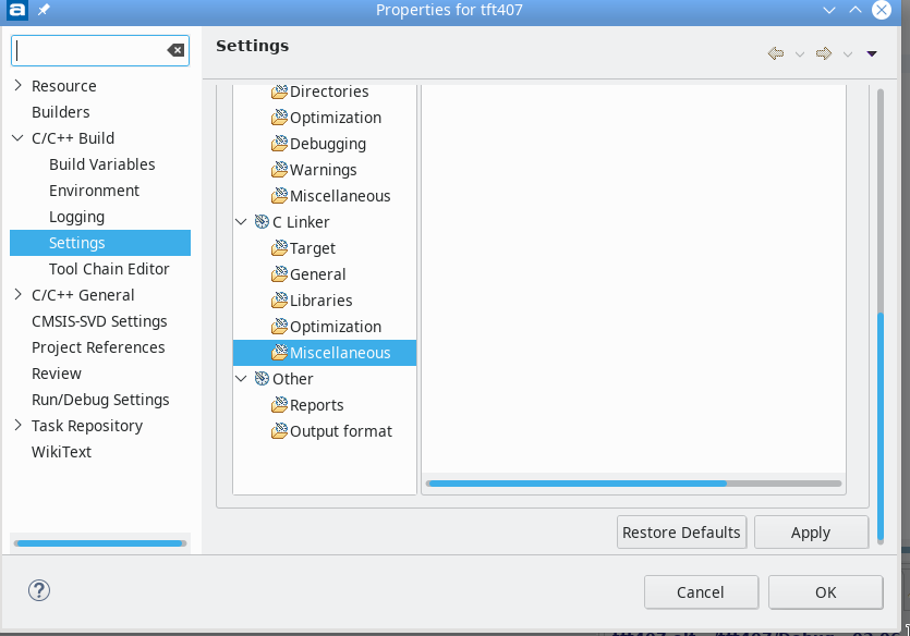

Ich nehme an, daß du dich auf Atollic oder die STM32-Workbench beziehst.
Du darfst die Library da nicht als external Library einbinden, da der
Linker dann einen Namen erwartet, der mit "lib" beginnt.
Stattdessen fügst du die Library unter Properties->C/C++
Build->Settings/C Linker->Micelaneos hinzu. (siehe Anhang)

Gast #5711080
Danke schon mal für die Tipps, leider hilft mir keiner weiter. Ja, ich
nutze die STM32 Workbench unter Eclipse. Ich habe jetzt die Library im
GCC-Ordner verwiesen und den Pfad dahin absolut angegeben, die Lib fängt
auch mit lib... an.
Das Ergebnis ist aber das selbe :-(
arm-none-eabi-gcc -mcpu=cortex-m3 -mthumb -mfloat-abi=soft -L"C:\CMSIS_5-develop\CMSIS_5-develop\CMSIS\Lib\GCC" -specs=nosys.specs -specs=nano.specs -T"../STM32F103C6Tx_FLASH.ld" -Wl,-Map=output.map -Wl,--gc-sections -o "LishuiFOC_01.elf" @"objects.list"  -llibarm_cortexM3l_math -lm
c:/gnu_arm/eclipse/plugins/fr.ac6.mcu.externaltools.arm-none.win32_1.16.0.201807130628/tools/compiler/bin/../lib/gcc/arm-none-eabi/7.2.1/../../../../arm-none-eabi/bin/ld.exe: cannot find -llibarm_cortexM3l_math
collect2.exe: error: ld returned 1 exit status
Wie wäre denn die Syntax in dem miscellaneous Bereich
hochsitzcola
#5711094
Genau wie bei allen anderen Pfaden.
Nur eben, daß der Name der Object-Datei hier egal ist und nicht mit lib
beginnen muß.
Du kannst die Datei doch einfach auswählen (duch anklicken) und dabei
zwischen Datei im Workspace oder im Filesystem wählen.
Gast #5711160
nö, diese Buttons gibt es bei miscellaneous nicht, da kann man nur von
Hand eintragen. Aber es geht jetzt ja über die Library Einträge.
