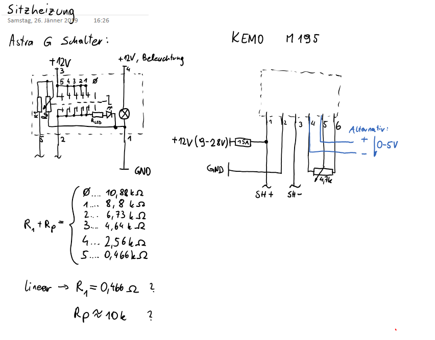

mir ist eine Sitzheizungsmatte in die Hände gefallen und bevor ich sie
wegschmeiße, möchte ich sie in meinem Opel Corsa verbauen. Damits nicht
so billig aussieht, wollte ich Originalschalter, die waren aber nur
Ein/Aus. Ich wollte aber lieber mehrere Stufen, also habe ich mir
mehrstufige Schalter für den Astra gekauft, die auch passen. Nur leider
ist das im Schalter integrierte Poti nicht dafür gedacht, die ganze
Leistung zu regeln. Das macht im Astra ein eigener Regler in der
Heizmatte.
Meine Lösung um das Ganze doch noch zum laufen zu bekommen wäre jetzt
ein PWM-Leistungsregler vom Conrad, den man per Poti steuern kann,
genauer ein KEMO M195:
https://www.conrad.de/de/pwm-leistungsregler-baustein-kemo-m195-9-vdc-12-vdc-24-vdc-28-vdc-401180.html
Bei dem wäre ein 4,7k Poti dabei, der bei mir aber gegen den im Schalter
integrierten ersetzt werden würde. Dieser scheint aber erstens nach
Schaltplan einen Vorwiderstand zu haben und zweitens laut Messung ca ein
10k Poti zu sein.
Der M195 darf laut Datenblatt auch mit einer Steuerspannung von 0-5V
betrieben werden, wie ich die hinbekommen soll ist mir aber ein Rätsel.
Interne Betriebsspannung, fließender Strom oder sowas ist nicht
angegeben.
Ich häng euch zur Verdeutlichung noch eine Skizze vom Astraschalter und
dem KEMO M195 an.
Ich würde mal das + des M195 an Pin 2 des Schalters hängen, damit der
Regler bzw die ganze Sitzheizung nur bei Stufen 1-5 Strom bekommt.
Den Widerstand des Potis habe ich zwischen Pin 5 und Pin 1 (GND)
gemessen bzw. kann ihn dort abgreifen.
Wie kann ich die beiden Komponenten zusammenstöpseln, damit sie sich
verstehen?
Oder hat jemand einen ganz anderen Vorschlag?
Danke im Voraus!

von Hans A. (haecht)
gut, dass du das ansprichst, nach ein wenig gegoogle bin ich auch zum
Konzept von 555+mosfet oder Transistor als PWM gekommen. Einige Quellen
im Internet bezweifeln allerdings, dass der Output vom 555 einen
Transistor oder MOSFET betreiben kann. Brauche ich einen Treiber?
Unter
https://www.multisim.com/content/tf7Mwpy2CctfFaaVEr4SeN/555-variable-duty-cycle-constant-frequency-astable-multivibrator/open/
habe ich eine Schaltung gefunden, mit der ich einen 555 dazu bringe,
meinen Poti-Input in sinnvolle Duty-Cycles zu wandeln. Mit 0.022mF
Kondensator und vertauschten Dioden hat der Output eine Frequenz von ca
4 Highs pro Sekunde und verhält sich korrekt zu den Stufen (Stufe 5 ~95%
High, dann 80, 60, 40, 20).
Kannst du/jemand einen Transistor/MOSFET für meine Anwendung empfehlen?
Habe soetwas noch nie ausgelegt. Als Anhaltswerte: Ich verwende eine 15A
Sicherung, das ist also der Maximalstrom. Spannung kann halt alles von
10-14,4V Volt sein. Ideal wäre Verfügbarkeit der Komponenten bei
conrad.at oder elv.at, da ich das Ganze gerne mitte Februar fertig hätte
zum Skifahren.
Dein mehrmals verlinkter F23/Elektronik-Kompendium-Beitrag war übrigens
sehr interessant. Werde eine entsprechend geschützte Spannungsversorgung
für die Elektronik vorsehen.
Also wenn ich mir so die Preise für OPVs in kleinen Haushaltsmengen
ansehe, tendiere ich eher zu einem STM32-Board und einer Softwarelösung.
So ein Board kostet 10€ mit prime, kann beide Heizungen gleichzeitig
steuern und kann noch verändert werden falls was nicht passt. Dann
könnte ich den Poti des Schalters mit AnalogRead einlesen und
entsprechend das PWM-Signal ändern. Hat das irgendwelche Nachteile, die
ich nicht sehe?
Welchen MOSFET kann ich da nehmen den es bei Conrad/elv/amazonprime
gibt?
Hans A. schrieb:
> Dadurch halte ich Rückwirkungen auf die Bordelektrik für sehr
> unwahrscheinlich.
Hohe Frequenzen, die andere "beeindrucken" könnten stecken in der
Steilheit der Schaltflanke. Die muss also hübsch flach sein, und damit
bekommt der Mosfet mehr Schaltverluste ab.
> Welchen MOSFET kann ich da nehmen den es bei Conrad/elv/amazonprime gibt?
Jeden, der mit Logikpegeln ausreichend Reserve für den Strom und genug
Volumen für die Verluste hat.
Sieh dir einfach mal in der Liste
https://www.mikrocontroller.net/articles/MOSFET-%C3%9Cbersicht#N-Kanal_MOSFET
die Mosfets mit einer Ugsth unter 1,5V an. Dann musst du nur noch bei
den Anbietern deiner Wahl schauen, ob die den passenden haben...
Ok, die Schaltflanken kann ich aber durch einen kleinen Widerstand (1k?)
zwischen Logik-Output und Gate abflachen, oder?
Was kann der BTS432, das einen Preis von 4,79€ pro Stück bei Conrad
rechtfertig?
von Rezeptpflicht? (Gast)
Ist der nicht aber für weniger als die Hälfte woanders zu haben?
Seit wann wären die denn überall so teuer?
von hinz (Gast)
Der sorgt für Kurzschussfestigkeit und ausreichend flache Schaltflanken,
ist ja speziell für KFZ entwickelt worden. Und er ist direkt kompatibel
mit deinem 3,3V µC.
Und man muss den ja nicht bei der Apotheke kaufen.
