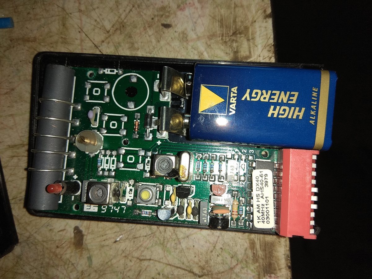

von Ich (Gast)
Das Teil mit dem 9-V-Block ist m.E. der Originalsender.
Falls der nicht mehr geht, mit wachem Auge die Platine nach defekten
Lötstellen absuchen.
Alternativ Ersatzteil (gebraucht) kaufen, ggf. Quarz durch den mit der
passenden Frequenz ersetzen.
Habe ich beides gemacht, meine Tante hat jetzt drei funktionierende
Fernbedienungen für ihr Garagentor ;-)

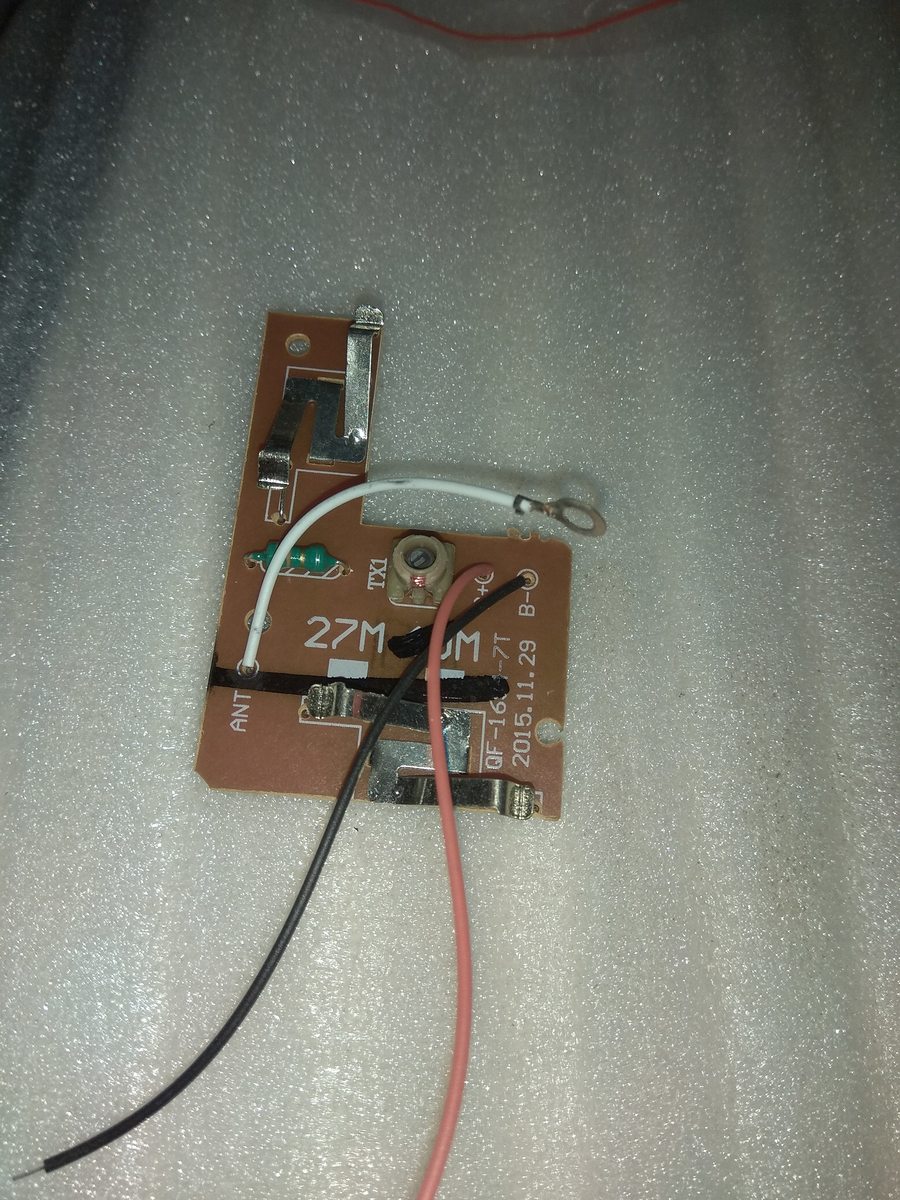

von Mario M. (thelonging)
Mike C. schrieb:
> den Sender von einem rc Auto, 40Mhz
Warum ist 40MHz durchgestrichen und nur noch 27 MHz lesbar? Mach mal
bitte ein Foto von der Rückseite.

von Mike C. (bigmike0488)
Ach herrje, das Ding ist ja freischwingend! Dann geht das Garagentor ja
nur zwei Mal im Jahr auf, jeweils zur Tag- und Nachtgleiche. ;-)

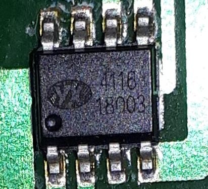

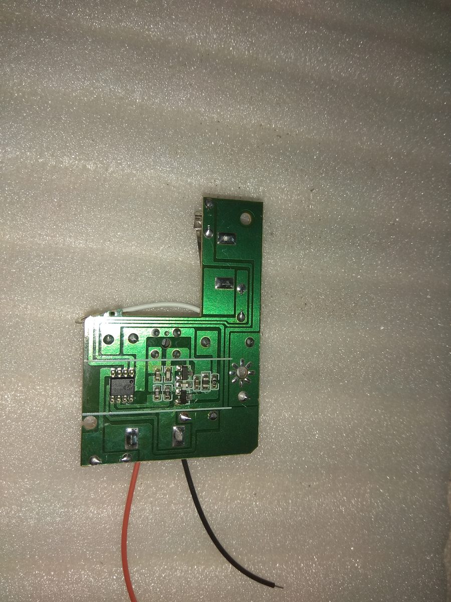

Und wie heißt der 8-Beiner?
am IC steht: YX, 4116 18003
von hinz (Gast)
Zeig doch mal das Logo darauf.
Das Logo ist "YX" in einem flachen Oval. Wird wohl einfach ein
China-Mikrocontroller sein, der die Tastendrücke in ein wie auch immmer
geartetes Modulationssignal für den Sender umwandelt.
ok
von hinz (Gast)
Nö, das ist ein Chip speziell für solch einfache
Spielzeugfernsteuerungen.
Und ich find das Datenblatt schon noch, jetzt wo das Logo zu sehen war.
von hinz (Gast)
Also, er heißt schon mal YX4116.
von hinz (Gast)
Und da haben wir ihn:

Mike C. schrieb:
Könnte es sein, das da unter dem Aufkleber sowas wie '2262' auf dem IC
steht?
Das würde so einer Steuerung mit DIP Schaltern ähnlich sehen, das sie da
einen simplen PT2262 oder so verbauen.

Matthias S. schrieb:
> Mike C. schrieb:
> steht?
Bei dem Alter würde ich ehr einen Holtek HT12E erwarten.
Mario M. schrieb:
> Die alten Fernbedienungen für Garagentore verwenden ICs wie den UM3750
Jo, der sieht auch passend aus. Es wird vermutlich einfacher sein, den
Code des Chips auf einen kleinen selbstgemachten 40Mhz Quarzsender zu
schicken, als krampfhaft eine mistige RC Steuerung umzubauen.
Da das Protokoll im Datenblatt beschrieben ist (sowohl beim UM3750 als
auch beim PT2262), kann man das auch in einen kleinen MC packen.
hinz schrieb:
> Holtek HT12E
Der TE sollte also mal den Aufkleber entfernen :-)
von hinz (Gast)
ACK, aber für einen gewissen Lerneffekt würde es schon sorgen.

Harald W. schrieb:
> Deshalb ist ja auch ein
> Bild der Platine so wichtig.
Das Bild ist doch schon da, nur eben mit dem Aufkleber an der falschen
Stelle:
Beitrag "Re: 40Mhz Sender, Garagentor öffnen"

von Rainer W. (rawi)
Franz Peter schrieb:
> Im vorhandenen Sender zum Öffnen des Garagentors ist ein HT600 Encoder
> verbaut.
Woraus schließt du das?
Hast du die Pinanzahl einmal mit dem Datenblatt verglichen? Die würde
nur zum HT680 passen.
Mike C. schrieb:
von Franz Peter (franzpeter)
Hallo Rainer,
in meinem Fall ist es tatsächlich ein HT-600 (aus einer
HT150-Fernbedienung von Einhell oder Faust).
LG
