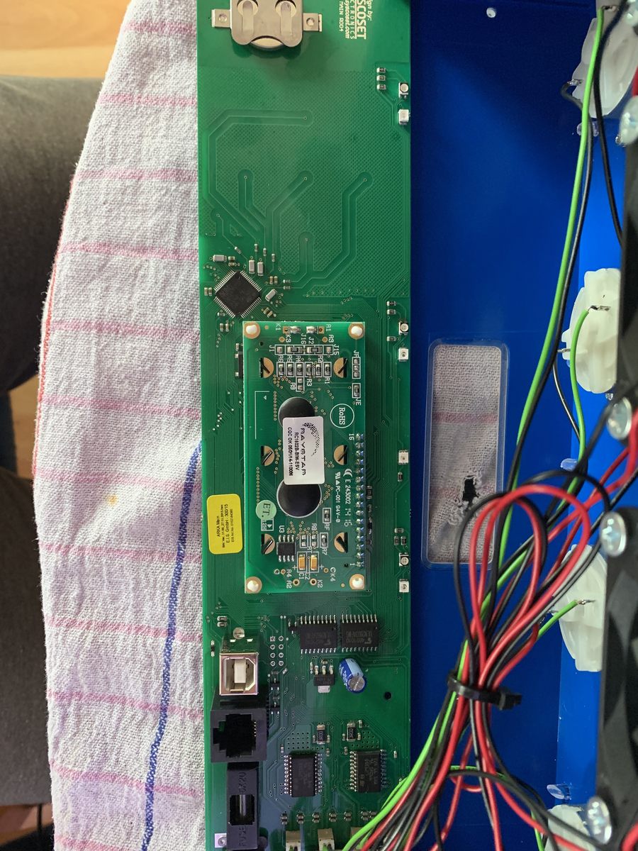

Guido B. schrieb: > IMG_0198.jpg Ganz toll wäre es, wenn die Beschriftung beim Controller lesbar wäre. Das LCD und der Batteriehalter sind eher von untergeordnetem Interesse.
welcher ist denn der Controller. Ich stelle dann ein besseres Foto ein

Guido B. schrieb: > welcher ist denn der Controller. Ich stelle dann ein besseres Foto ein Höchstwahrscheinlich der 64-beinige Kollege.

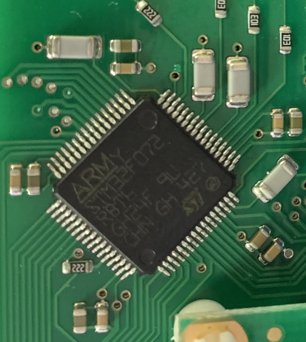

Hoffe das ist der Richtige

STM32... Meine Güte, was macht denn diese Pumpe? Spielt die zu jedem Dosiervorgang ein Lied und ein Video ab? Ansonsten dürfte dies ein grandioses Beispiel dafür sein, wie mit leistungsfähigster Hardware minimale Usability erreicht werden kann. Wie viele Sensoren und Aktoren hängen denn da dran? Am einfachsten dürfte es sein die Steuerung komplett gegen etwas anderes, frei programmierbares, auszutauschen.

freitag schrieb: > dürfte dies ein grandioses Beispiel dafür sein, wie mit > leistungsfähigster Hardware > minimale Usability erreicht werden kann. Wie man sehen kann, wurde fast jeder Pin dieses Mikrocontroller genutzt. Ausserdem ist das einer der kleinsten Mikrocontroller aus der STM32 Serie. Das ist gar nichts übertrieben. Du kannst ja gerne mal zum Hersteller gehen und ihm sagen "Ich weiss wie ihr 50 Cent pro Gerät sparen könnt", aber dafür müsst ihr mich als Programmierer einstellen. Mal sehen, was der GF davon hält. Jedenfalls ist dieser Chip programmierbar. Er hat allerdings einen Eingebauten Ausleseschutz, der quasi mit einem Mausklick aktiviert werden kann. Uns selbst wenn der Hersteller so freundlich ist, das Auslesen zu erlauben: Dann brauchst du immer noch einen Assembler-Programmierer, der das ganze Programm in seiner Funktionsweise analysiert, durchblickt und ändert. Also einen guten Hacker. Diese Leute sind nicht billig. Es dürfte einfacher sein, die Hardware drumherum zu analysieren und das Programm komplett neu zu schreiben. Aber auch das wird dich sicher einige tausend Euro kosten.

Guido B. schrieb: > Hoffe das ist der Richtige Gutes Photo. Soetwas sieht man gerne :-) freitag schrieb: > STM32... Meine Güte, was macht denn diese Pumpe? Spielt die zu jedem > Dosiervorgang ein Lied und ein Video ab? Ansonsten dürfte dies ein > grandioses Beispiel dafür sein, wie mit leistungsfähigster Hardware > minimale Usability erreicht werden kann. Alleine die Plazierung des Prozessors in der hintersten Ecke spricht schon Bände ;-)

Der F072 hat USB und eine USB Buchse ist auch dran. Als welche Art Device meldet sich die Pumpe an? Nicht zufällig als serielle Schnittstelle die im Terminalprogramm mit Menüführung komfortabel programmiert werden kann?

Stefanus F. schrieb: > freitag schrieb: >> und die Aktoren (4 Pumpen + 4 Magnetrührer?) über Relaisausgänge schalten. > > Nur doof, wenn das Schrittmotoren sind. Auf dem Bild oben geht zu jedem der "Wasauchimmer" je eine grüne und eine schwarze Ader. Bei Schrittmotoren würde ich jeweils mindestens 3 erwarten + möglicherweise sogar noch jeweils 2 bis 3 zum Hallsensor. So viele Adern sind zumindest dort nicht zu sehen. > Ich würde gar nicht versuchen, das Programm auszulesen und zu > modifizieren, sondern ein neues Schreiben. Oft ist da bei der Displayansteuerung schnell endegelände. Meist Kundenspezifisch, vielleicht mit Fischen drauf..:-) Selten sind die Hersteller so nett was 44780 kompatibles zu verwursten. Hat der verwendete STM denn Ausgänge mit so LCD-Mehrphasentreibern? Falls ja, dann schon mal viel Spass beim analysieren und proggen.

freitag schrieb: > Oft ist da bei der Displayansteuerung schnell endegelände. Das sieht mir sehr nach einem HD44780 kompatiblen aus.
Stefanus F. schrieb: > Das sieht mir sehr nach einem HD44780 kompatiblen aus. Ja, es hat den standard 16Pin-Anschluß.

Stefanus F. schrieb: > > Das sieht mir sehr nach einem HD44780 kompatiblen aus. Stimmt, die Stückzahlen sind wohl nicht hoch genug für was spezielles. Dann steht ja einer erfolgreichen Neuprogrammierung praktisch nichts mehr im Wege...:-)
