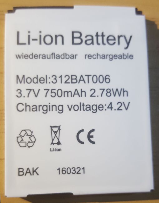

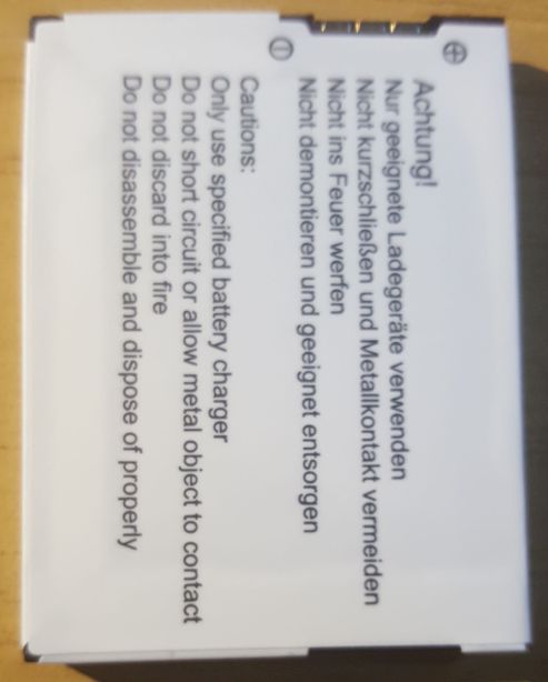

OP #5712702
AVM warnt ausdrücklich vor der Verwendung von Fremdakkus.
Leider trägt der ursprünglich im gekauften Fritz!Fon C5 verbaute Akku
ebenfalls keine Herstellerbezeichnung, siehe Fotos im Anhang.
Nachdem ich zufällig las, dass ein Akku
Typ Motorola BD50 ebenfalls 312BAT006-kompatibel sein soll, kam mir der
Gedanke, einen Original von Motorola zu kaufen, z.B.
ORIGINAL MOTOROLA AKKU BD50 MOTOFONE FONE F3
Ebay Artikel Nr. 380851052505.

Gast #5713013
Hallo
Was macht Dich so sicher, daß das ein Originalakku ist? Nur weil's so
beworben wird und drauf steht? Gibt's irgendwo im Netz einen seriösen
Hinweis darauf, daß solche Akkus im Original gefertigt werden? Immerhin
wurde das F3 vor etwa 10 Jahren verkauft und seitdem ist der
Mobilfunkzweig von Motorola zuerst 2011 von Google und 2014 von Lenovo
gekauft worden und mit solchen Übernahmen wird ja sowieso oft der
Support für ältere Artikel eingestellt.
MfG
OP #5713389
Nein, sicher macht mich das alles nicht.
Ich danke ausdrücklich für diesen Hinweis.
Es ist schon traurig, dass auf den LiIon-Akkus offenbar kaum irgendwo
ein Hersteller erkennbar ist und erst recht auch kein Herstell-Datum.
Auf den meisten Primärzellen, z.B. AAA- und AAA-Zellen steht sowas meist
drauf.
Zweifel habe ich aber an der Vermutung, dass ein vom Verkäufer als
Original feilgebotener viel teurerer Akku wie der von AVM besser sein
muss und sicherer sein soll. Gibt es mehr als 6 Monate Gewährleistung?
Ein Digibuddy-Anbieter bei Ebay bietet allerdings 36 Monate
Gewährleistung.
Leider gibt es den "Original"-Akku von AVM für das Fritz!Fon kaum im
lokalen Handel, welches auch die AVM-Produkte anbietet.
Schade. Mit andereren DECT-Telefonen gibt es das Problem dank
AAA-NiMH-Zellen kenne ich solche Probleme nicht.
