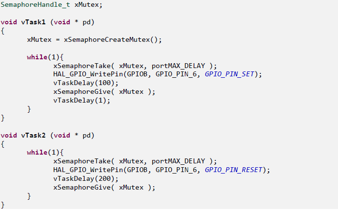

ich habe gerade einfach eine Frage zum Verständnis.
Was ist der Unterschied zwischen einer Wartefunktion wie z.B. HAL_Delay
(200) und der Funktion vTaskDelay(200) die ich hier verwendet habe?
Könnte ich in dem Code, vTaskDelay auch durch HAL_Delay ersetzen?
vielen Dank im Vorraus :)

Warum schaust Du nicht in den Sourcecode?
__weak void HAL_Delay(uint32_t Delay)
  uint32_t tickstart = 0;
  tickstart = HAL_GetTick();
  while((HAL_GetTick() - tickstart) < Delay)
Ja. Aber HAL_Delay blockiert den Prozessor und somit die anderen Tasks.
Bei vTaskDelay arbeiten die anderen Tasks weiter.
Also: HAL_Delay ist Sch....
