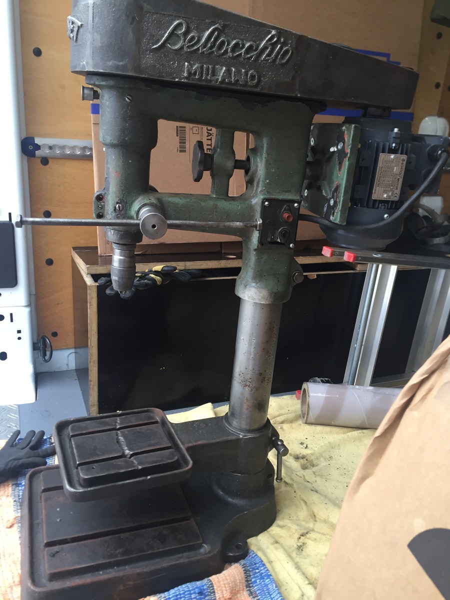

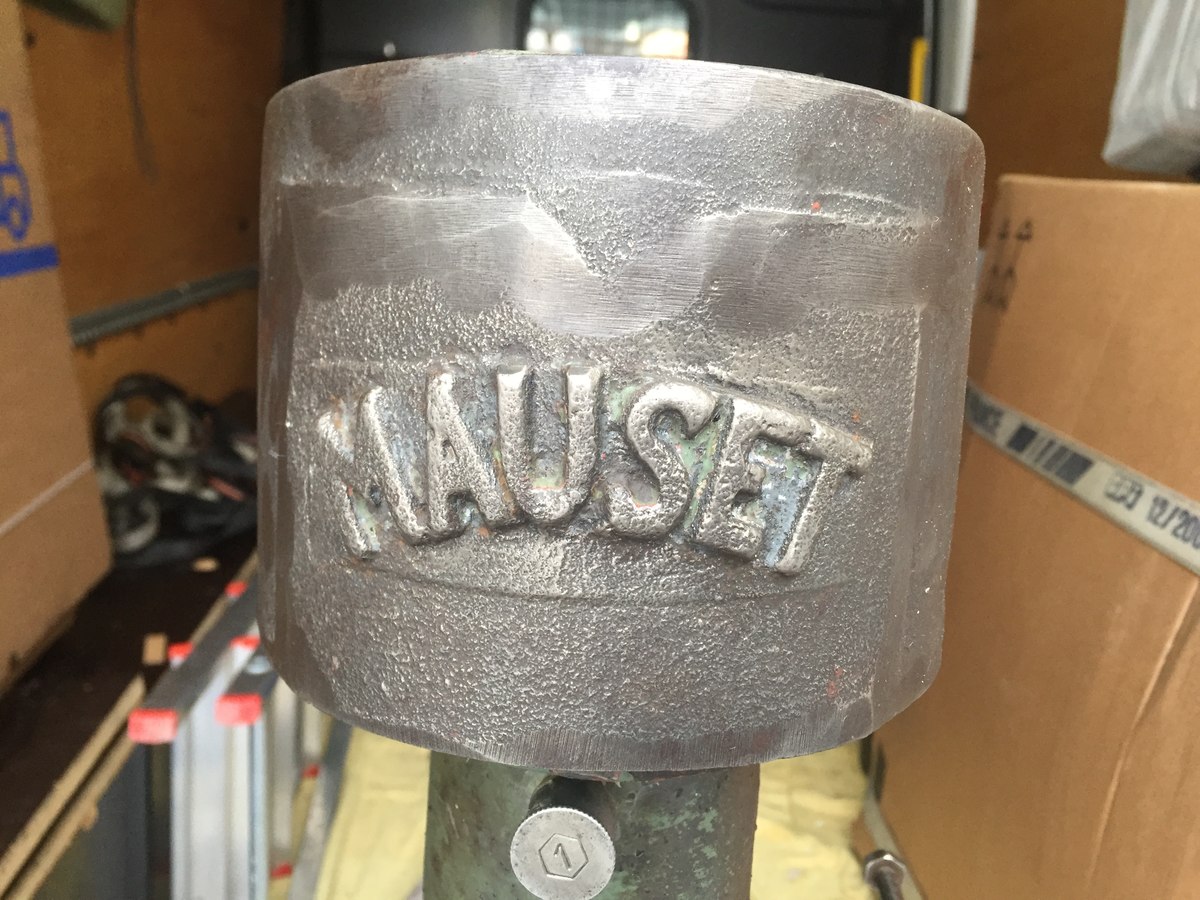

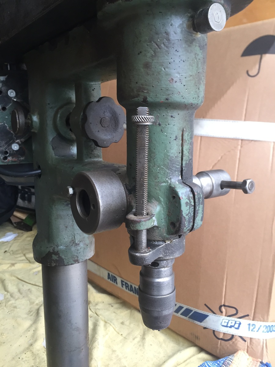

Ich hab eine sehr alte Standbohrmaschine der Marke "Mauset" und benötige
ein neues Schnellspannbohrfutter. Das B16 ist zu gross das B12 ist zu
klein. Konnte jetzt leider nirgends etwas dazwischen finden (z.B. B14).
Vielleicht kann mir jemand von Euch sagen ob es dazwischen überhaupt
noch einen anderen Kegel gibt.
Freu mich auf Eure Antworten.

Hallo Johnny!
Danke für Deine rasche Antwort.
Diese J-Bezeichnung kannte ich vorher noch nicht.
Hab davon grad eine Liste gefunden. J6 wird am Kegelanfang (breite
Seite) mit 17,170mm und J2 mit 14,199mm beschrieben. Hab ich da einen
Denkfehler oder tät da doch J2 zwischen B12 und B16 passen?

Vielen, vielen Dank an Johnny, Eppelein, Stephan S. und Holzkopf!!
Bin mir jetzt sicher, dass ich ein "J2" Spannfutter brauch. Hab da auch
schon zwei von Röhm und ein etwas hochwertigeres von Albrecht gefunden.
Danke für Links !!!
Freut mich sehr, dass Ihr so schnell geanwortet habt!
Beste Grüße aus Salzburg vom
Hannes
