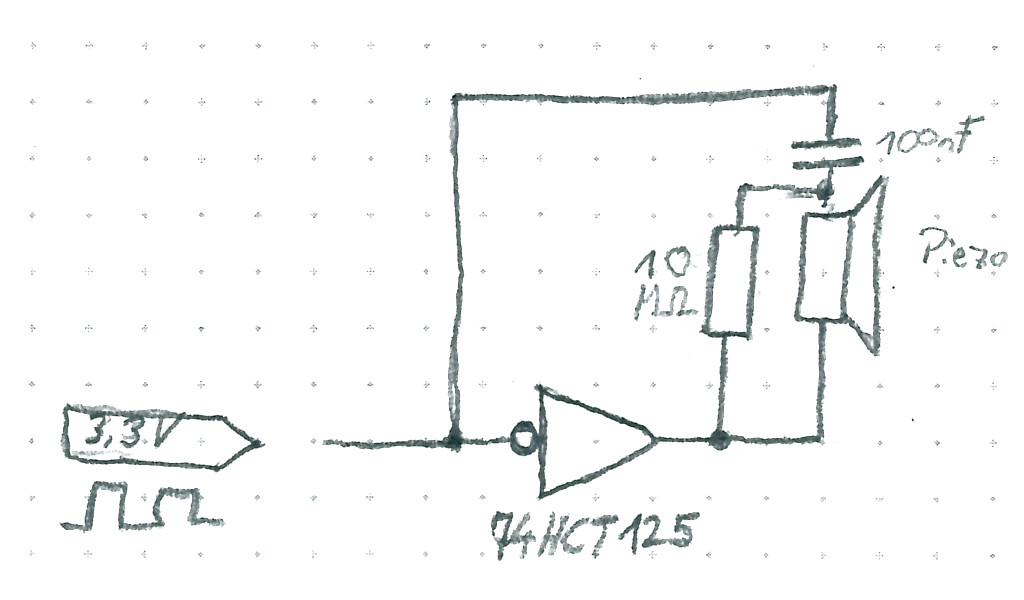

ich will einen Mini-Piezo-Lautsprecher möglichst laut an einem 3,3V-µC
betreiben. In der Schaltung befinden sich schon ungenutzte Pegelwandler
auf 5V.
Nebenbei wäre es noch praktisch, wenn ich nicht darauf achten müßte, ob
der Ausgang des µCs im Ruhezustand high oder low ist.
Spontan ist mir die Schaltung im Anhang eingefallen. Durch den
10MOhm-Widerstand würde dafür gesorgt, daß im Ruhezustand der Piezo
niemals mit negativer Vorspannung betrieben wird.
Klappt das so, oder habe ich einen Denkfehler?
Würde eine negative Vorspannung im Ruhezustand dem Piezo überhaupt etwas
ausmachen?
Viele Grüße
W.T.
> auf 5V.
Dann nimm noch einen zweiten dazu. Dann hast du noch etwas mehr Spannung
(10 Volt Spitze Spitze) und dein µC wird im Extremfall durch den zweiten
Buffer geschützt.
Ein Ausgang ist immer high, aber das ist egal, du hast ja die
Gleichspannung schon durch den 100nF abgetrennt.
> ausmachen?
Nein.
