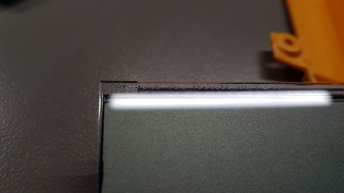

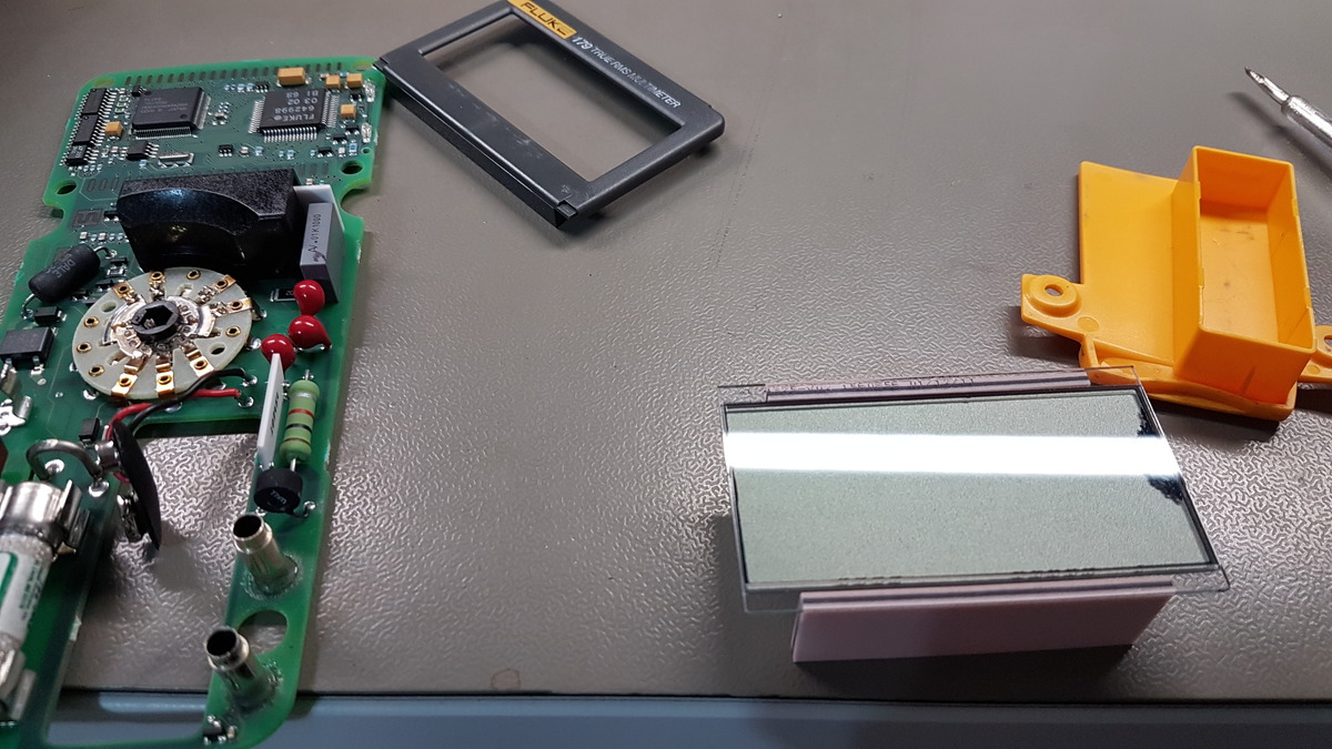

Display an Fluke 179 ist leicht beschädigt, man kann damit arbeiten,
aber ich wollte trotzdem tauschen. Woher nehmen? Hat einer zufällig so
ein defektes Fluke Gerät, bei dem das Display noch in Ordnung ist?
Dieses Schwarzwerden am Rand ist Oxydation. Das Display hat da Luft
gezogen und die Flüssigkristalle gehen kaputt. Das wird sich weiter
ausbreiten. Du kannst die Seite von aussen mit Nagellack o.ä. abdichten,
dann passiert es etwas langsamer und Du hast ein paar Jahre Zeit das
Ersatzteil zu beschaffen.

Ich hab meins (8020A) auf ein neues Display umgebaut.
Als Ersatzteil: Fehlanzeige.
Aber das mag ja beim 179 anders sein.
Schon mal Fluke gefragt?
Aber 70 Tacken wuerd ich dafuer auch nicht ausgeben wollen.
Mein Ersatz war mal in einem Kemosortiment fuer 3-4 Eu.

Jo mach ich. Trafolack geht ja auch, denke ich.
Ich frage mal bei Fluke DE nach, wenn das geht wir das Ding nicht
günstiger. Ich tippe auf Fuffi, das ist immer noch zu teuer.
