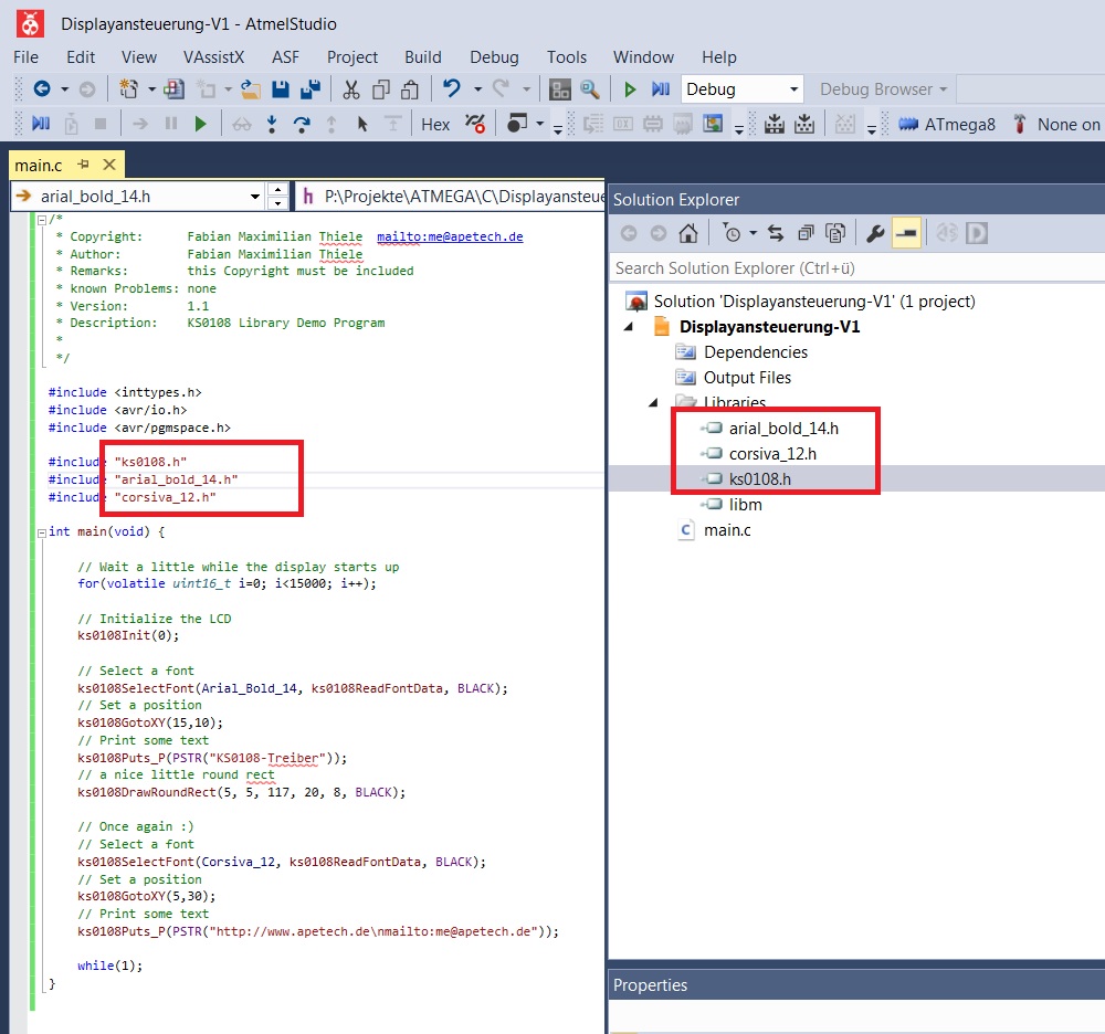

ich würde gern mittels eines Testprojektes und Library mit der
Ansteuerung von glcd`s anfangen (Ja, Nicht der 1 Thread).
Verwendetes System:
AtmelStudio7
Atmega8
C
ich habe bisher "fast" keine Erfahrung im Einbinden vom Lib`s:
Bisher habe ich nur die sbit.h in ein Projekt eingebunden, wozu ich
diese einfach in den Unterordner /util kopiert habe.
Danach konnte ich diese mit #include <util/sbit.h> nutzen.
Dies Ablegen in /util ist aber wohl nur für allgemeine Libs zu
empfehlen?
ich habe für dieses Projekt die Lib von Thiele gefunden:
https://www.mikrocontroller.net/articles/KS0108_Library
Meine Vorgehensweise war bisher wie folgt:
- Zip von Thiele entpackt und in Ordner abgelegt
- Neues Projekt mit mega8 in AtmelStudio erstellt
- Code aus "ks0108Test.c" in main.c kopiert
- die 3 genannten .h Datein in den Projektordner kopiert
- Im rechten Fenster unter Librarys/Add diese ausgewählt (siehe
Screenshot)
- in der ks0108.h die Ports angepasst

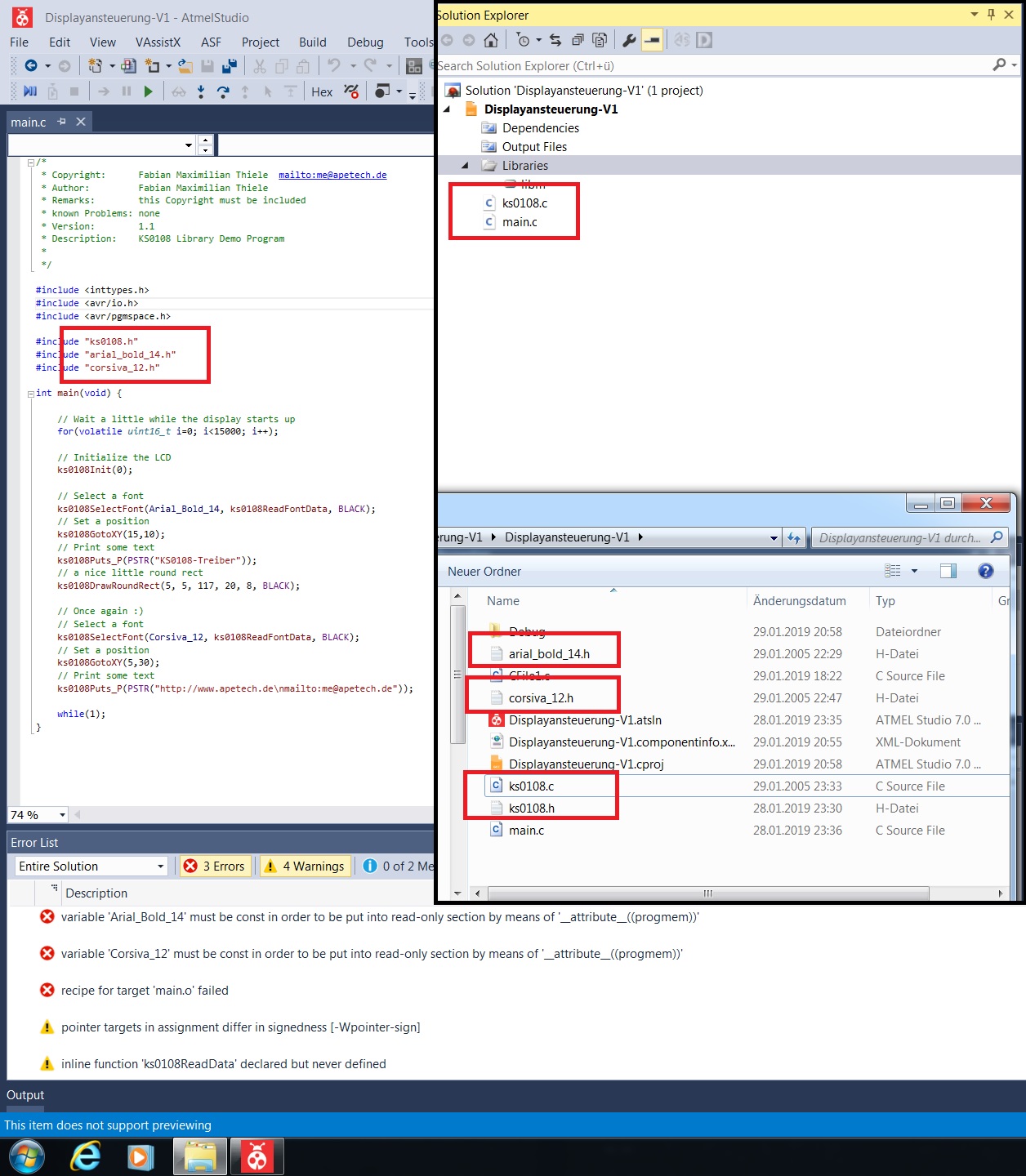

Beim compilieren werden mir nun 2 Fehler angezeigt:
-recipe for target 'main.o' failed
-ks0108.h: No such file or directory
Hier nochmal der kopierte Code (jetzt in main.c):

Fragen:
1:include
Wie muss der #include Befehl aussehen?
Hier steht bei mir noch: #include "ks0108.h"
Reciht das "ks0108.h" , wenn ich die Lib eingebunden habe?
2:makefile
diese ist bei der zip von thiele enthalten, wird diese benötigt?
Wenn ja, was mache ich damit?
3:sonstiges
Was habe ich bei den genannten Schritten noch nicht beachtet oder was
habe ich falsch gemacht?
Danke für eure Hilfe!
Persönliche Seite #5714160
*.h-Dateien sind keine Libraries und gehören deswegen im "Solution
Explorer" nicht unter "Libraries" eingebunden.
Es genügt, die Dateien in das gleiche Verzeichnis zu kopieren, in dem
auch Deine Quelltextdatei main.c liegt.
Zu Deinem Projekt musst Du allerdings noch die ks108.c hinzufügen - das
sollte mit einem Rechtsklick auf "Displayansteuerung-V1" und "Add
existing Files to Project" funktionieren.
Ich gehe davon aus, daß auch die ks108.c im gleiche Verzeichnis wie
Deine Quelltextdatei liegt.

Philipp L. schrieb:
> welche Dateien sind denn Libraries und müssen dort hinein
Da ist keine einzige Library im Spiel, auch wenn der Mensch, der das
Zeug geschrieben hat, es so nennt.
Tatsächlich hast Du die Kombination aus einer Headerdatei (*.h) und
Quelltext (*.c).
In der Headerdatei ks108.h steht im übertragenen Sinne drin, daß es
anderswo Funktionen gibt, die so und so heißen und diese und jene
Parameter sehen wollen.
Das nennt man Funktionsprototyp.
Die Funktionen selbst befinden sich in der Quelltextdatei ks108.c.
Damit Du die Funktionen nutzen kannst, musst Du diese Quelltextdatei zu
Deinem Projekt hinzufügen.
Da das keine Library ist, sondern einfach nur eine Quelltextdatei,
geschieht dies auf genau die gleiche Art und Weise, wie Du auch andere,
von Dir geschriebene Quelltextdateien zu Deinem Projekt hinzufügt.
Im "Solution Explorer" machst Du einen Rechsklick auf das
(fettgeschriebene) Projekt und benutzt "Add existing file(s) to project"
aus, um "ks108.c" auszuwählen.
Damit sollte in der Liste der Dateien, in der auch Dein main.c steht,
auch "ks108.c" auftauchen.
Die Diskussion, was eine Library ist und was nicht, tauchte hier in
letzter Zeit häufiger auf -- dieser Thread ist ein gutes Beispiel dafür,
warum die laxe Bezeichnung von Quelltext oder Headerdateien als
"Library" sehr, sehr ungünstig ist. Das Entwicklungssystem hat ganz
eindeutige Vorstellungen davon, was eine Library ist, nämlich eine
Binärdatei, die aus bereits compiliertem Code besteht.

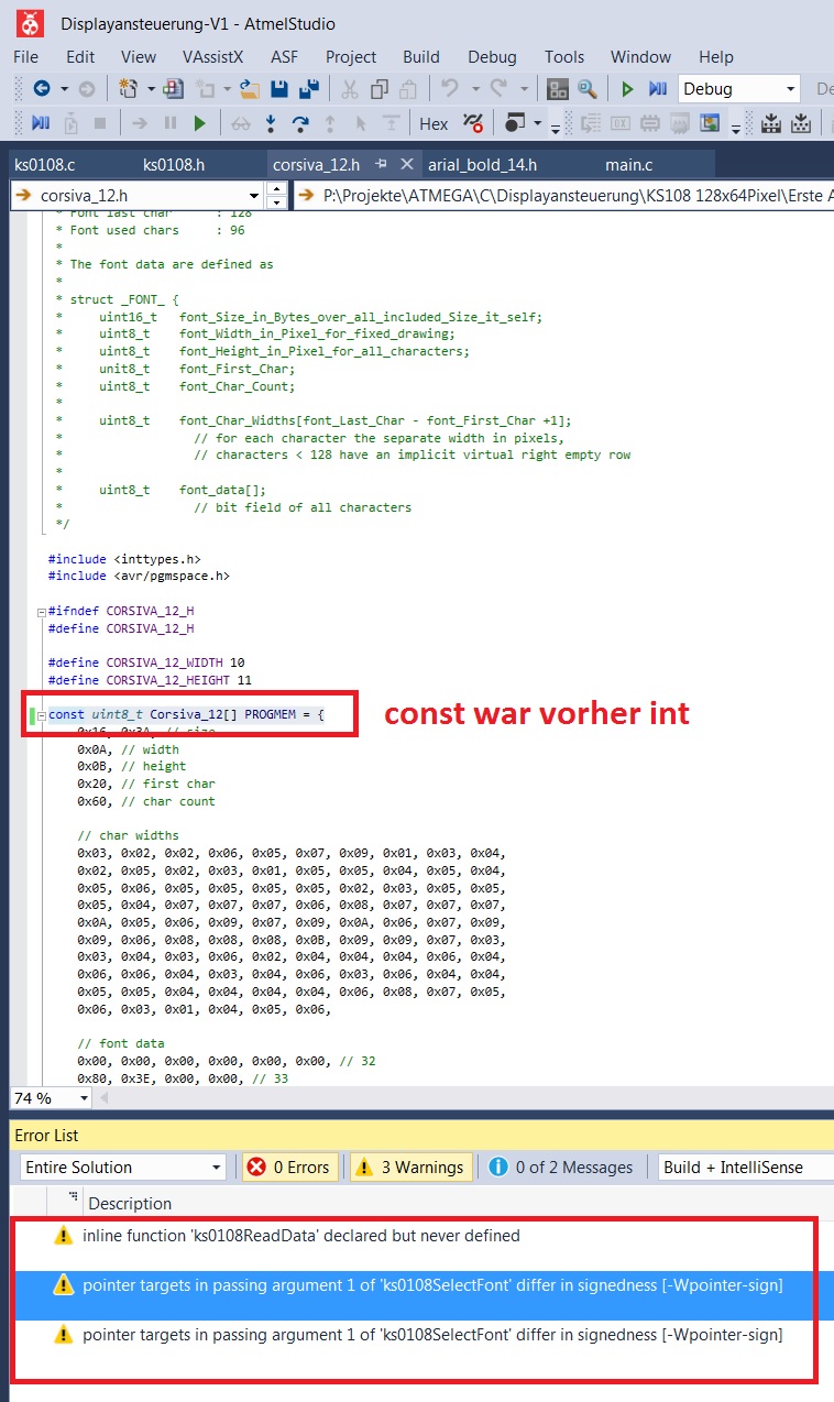

OP #5715286
Ja,
Ich habe daraufhin in der corsiva_12.h und arial_bold_14.h die
Variablentypen von int zu const (wie in der Fehlerbeschreibung
gefordert) geändert:
const uint8_t Corsiva_12[] PROGMEM = {
Jetzt sind die Fehler zwar weg ("nur" noch Warnings vorhanden), es
scheint aber irgendetwas generelles nicht zu stimmen?
Er findet mit den pointer Targets der Schriftartenauswahl etwas nicht.
Ich kann mit dem Fehler leider nichts anfangen.
Weiterhin erscheint es mit komisch, dass ich die Datentypen ändern muss
(int=const).
#5715303
Die Lib ist schon älter. Aktueller Compiler meckern jetzt sehr vieles
an, was die damaligen Versionen klaglos hingenommen haben.
Warnings sind keine Fehler in dem Sinne, daß da was nicht gefunden wird,
sondern weisen darauf hin, daß da etwas ungewöhnlich und eventuell nicht
das tut, was du erwartest. Compiliert wird das Programm aber
vollständig.
Wenn du Warnings nicht verstehst, kannst du den Comiler auch dazu
bringen, deutsche Fehlermeldungen auszugeben. Google hilft dabei weiter.
Oliver
