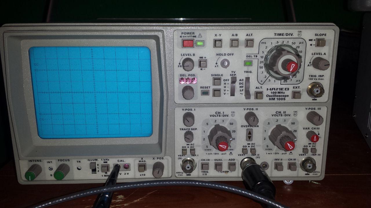

Hallo liebes Forum!
Ich habe mir kürzlich ein gebrauchtes, analoges 2-Kanal Oszilloskop vom
Typ Hameg HM1005 gekauft.
Dies ist mein erstes, eigenes Oszilloskop und ich bin zwar mit der
grundlegenden Bedienung vertraut, aber definitiv noch ein Anfänger.
In den letzten Tagen habe ich mich etwas mit dem Oszilloskop
herumgespielt und dabei ist mir etwas aufgefallen:

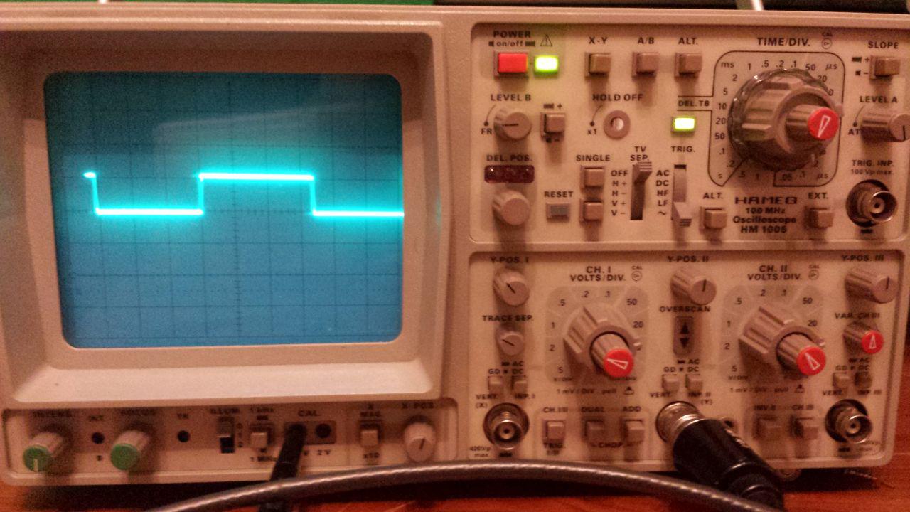

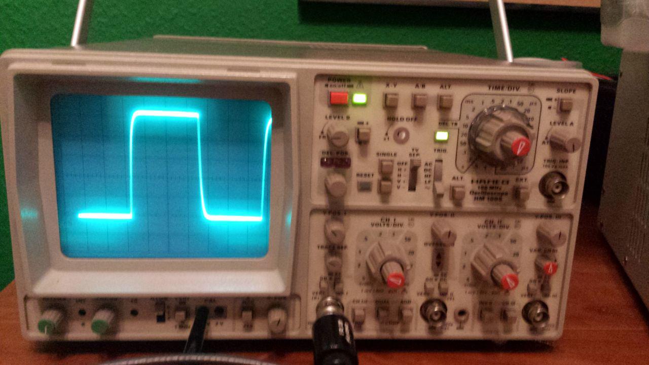

Die am Kanal 1 gemessene Spannung ist anscheinend um etwa den Faktor 5
zu hoch!
Ich verwende einen 10:1 Tastkopf am 0.2V Kalibriersignal mit einer
Frequenz von 1 MHz. Ich erwarte also eine Spannung von 20mV zu messen.
Beide Kanäle sind auf 20mV/Div eingestellt.
Der Kanal 2 zeigt wie erwartet 1 Div an, der Kanal 1 zeigt allerdings 5
Div an.
Ich bin mir nicht sicher, ob dies eine Fehlbedienung meinerseits ist
oder ob das Oszilloskop einen Teildefekt hat.
Alle Einstellungen der beiden Kanäle sind identisch, es wird lediglich
der Tastkopf von Ausgang 1 auf AUsgangs 2 gewechselt.
Gibt es eine Einstellung, welche diese unterschiedliche Darstellung
verursachen kann? Oder ist der Eingangswiderstand von Kanal 1 eventuell
zu klein? Ich glaube ja nicht, dass einfach der Rotary Switch zur Wahl
der Volts/Div Einstellung um 2 "verrutscht" sein kann?
Ich habe Bilder der jeweiligen Messungen und ein belichtetes Bild
(Einstellungen sind besser sichtbar) angehängt.
Sieh Dir mal die Drehknöpfe in den Y-Teilern an. Roter Deckel, Rund,
weißer Pfeil drauf.
Und sieh Dir mal die Frontplattenbeschriftung schräg rechts oben davon
an, so ca. 2 bis 3 cm entfernt von diesen beiden Drehknöpfen. Da ist ein
kleines kreisförmiges Symbol mit dem Text "Cal" zu finden.
Für die Zeitbasis gibt es auch so einen Drehknopf mit rotem Deckel.
Mit anderen Worten: Weder die Y-Verstärker noch die Zeitbasis sind in
kalibrierter Stellung - Du musst alle drei Knöpfe auf Anschlag drehen,
so daß die weißen Pfeile nach rechts zeigen.
Erst dann stimmt die Skalenteilung in Y- und auch X-Richtung mit den
jeweiligen Beschriftungen überein.
OP #5714221
Danke Rufus und Chrisitan für die schnelle Hilfe - es lag an der
falschen Kalibrierung und vermutlich einem leichten, mechanischen
Defekt.
Ich hatte vorher lediglich vorsichtig am roten Zeiger des 1 Kanals hin
und her gedreht, aber keine Veränderung feststellen können. Auch beim
Herausziehen ist nicht passiert. Nach eurem Hinweis habe ich etwas mehr
rumprobiert.
Die Feineinstellung der Y-Kanäle rastet nicht ein und es gibt keinen
merkbaren Widerstand beim Drehen. Auf der Kalibrierposition kommt es zu
einer 5-fach größeren Darstellung.
Werden die roten Knöpfe nach unten/oben gedreht, so wird die Y-Achse
ebenfalls korrekt dargestellt.
In den meisten anderen Position wird wohl die zusätzliche 5-fach
Vergrößerung zugeschaltet, welche  eigentlich nur bei herausgezogenem
Drehknopf aktiviert werden soll.
Die Zeiteinstellung rastet auf der angegebenen EInstellung ein und die
Frequenz lässt sich anschließend auch genau bestimmen (vorher wurde 1/3
angezeigt).
Patrick N. schrieb:
> Die Feineinstellung scheint komplett "entkoppelt" zu sein, Drehen
> verursacht nur ein "Hin und Her"-Springen der 5-fach Vergrößerung.
Scheint ein Serienfehler zu sein!
Mein HM1005 hat EXAKT den gleichen Fehler!
Die Drehknöpfe sind über längere Achsen mit den Potis verbunden. Die
Potis haben eine Kupplung mit eine Madenschraube. Die Achsen haben auf
einer Seite eine Abflachung. Der das Oszi zusammengebaut hat, hat es
geschaft die Madenschraube nicht auf die Abflachung sondern auf die
runde Gegenseite zu setzen. Dummerweise befindet sich die Kupplung mit
der Madenschraube ziemlich weit innen zwischen den Leiterplatten so das
man das nicht mal so ebend Reparieren kann.
Kann morgen mal Bilder machen.
