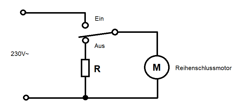

ich habe eine billige Handoberfräse die nach dem Abschalten noch sehr
lagen nachläuft.
Ich kenne es von anderen Gerätschaften, dass die "irgendwie" aktiv
gebremst werden.
Ist sowas nachrüstbar, ohne da kiloweise Material ranzubauen ;-)
Oder braucht es da "echte" Hardware die reibungsmässig bremst?
Grüßle,
Bob, der Baumeister
Gast #5714704
Aber ich befürchte du hast Recht. Effektiver ist es wohl das Feld oder
den Anker aufwendig mit einem Schütz beim Abschalten zu bestromen und
die Gegenseite zu belasten, um einen belasteten Generator als Bremse zu
haben.
Gast #5714711
Feld und Anker sind in Reihe und in diesem Sinne verkehrtherum. Das
Restmagnetfeld wird ohne zusätzliche Maßnahmen ganz ausgelöscht. Du
müßtest dann zusätzlich die Ankerwicklung umpolen. Ist aber Aufwand.
Wenn Du einen Feld-Strom anlegst und dann den Anker kurzschließt (oder
mit Widerstand), dann würde es funktionieren. Möglicherweise wird sich
durch das Bremsen aber das Bohrfutter/Spannzange lösen und nächstesmal
fliegt das Werkzeug heraus.
