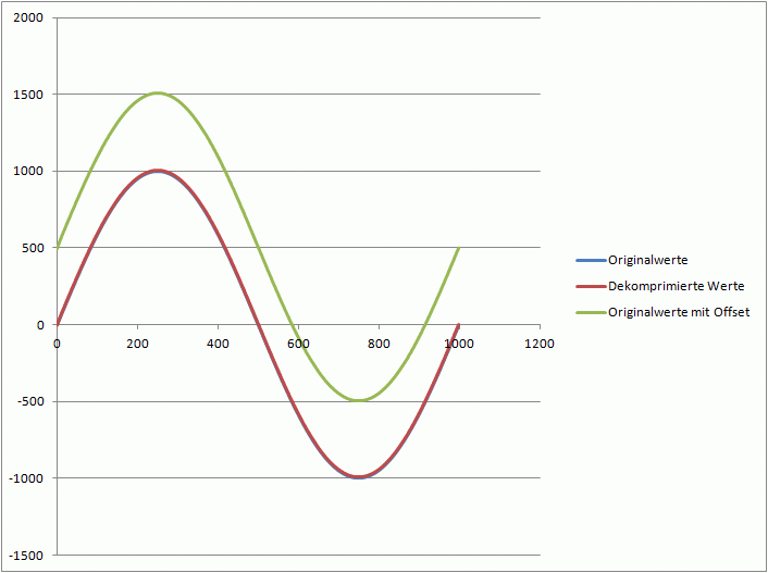

Also Leuts es funzt schon. Es gibt bei der Sache nur ein Problem. Und
das ist die Kompressionsrate. Da hätte ich mir mehr erwartet.
Kompressionsfaktor: 4
Schade! Jetzt versuch ich es mit bzip2 und einem nachgeschaltetem
Filter.
Danke an Alle! Ich habe trotzdem viel gelernt.
von Vlad T. (vlad_tepesch)
wenn du ein Sinussignal übertragen willst, kannst du das ganz gut
komprimieren: es reichen 3 Parameter - Frequenz, Phase und Amplitude
Mach auf deinem Controller eine FFT mit für deine
Auflösungsanforderungen geeigneter Breite und bestimme die Parameter auf
dem Controller und übertrage nur die.
Vielleicht schilderst du aber auch erstmal dein genaues Problem, um auf
das Grundproblem dieses Threads - die Salamitaktik - zurückzukommen.
Dann kann man vielleicht ein paar hilfreichere Stichpunkte geben.

Und, hast Du Dir jetzt mal ADPCM angesehen?
von Andreas V. (Firma: IGL) (andreas_va)
Sorry, es hat ein bissl gedauert: Ja, ich habe es mir angesehen!
Das ist ein skalierbares, verlustbehaftetes Verfahren zur
Datenkompression mit Vorhersagefunktion. Es beinhaltet also auch einen
Filter.
Nach kurzer Einschwingphase geht die Fehlerquote von 100% auf unter ein
Prozent zurück.
Bei 2000 Werten kommt der Algorithmus zu sehr genauen Werten.
=> siehe Bild
Ich legte die Orignialkurve noch einmal mit Offset 500 an, weil man die
erste Kurve durch die dekomprimierten Werte überschrieben wurde.

> Ich dachte wir waren uns einig, dass MP3-Kompression hier nicht der
> richtige Ansatz ist.
na offenbar nicht - dem TO ist ja aufgefallen, daß Fremdnutzung möglich
ist (siehe ADPCM.gif).
Seine Annahme der Zweckentfremdung ist also nicht ganz unberechtigt.

von Dergute W. (derguteweka)
Moin,
Na, das sieht ja gut aus. Ist dann wohl bald fertig.
Aber irgendwie hab' ich den Eindruck, als koenntest oder wolltest du
um's Verrecken nicht mit irgendwelchen Daten rausruecken, die irgendwie
belastbar und zielfuehrend waeren.
Ich hab' mir mal den Wunderfitz-Sensor angeguckt, nachdem du den ja
schon im droelfzehnten Post dieses Threads mal erwaehnt hast.
Da komm' ich zum Schluss, dass aus dem Ding pro Messung hoechstens 20
Bit Informationsgehalt rauskommen koennen.
Mit wievielen Bit rechnest du denn?
Wieso glaubst du, es gaebe ueberhaupt ein Kompressionsverfahren, dass
diese 20 Bit zuverlaessig auf <=2 bit pro Messung eindampft, ohne dass
du irgendwelche Randbedingungen erwaehnst?
Und wie sieht dein "unzuverlaessiger" Kanal aus, ueber den du die 2
bit/Messung transportieren willst? Wieviel Bit/sec gehen da drueber?
Bitfehlerwahrscheinlichkeit? Fehlerverteilung, Buendelfehler, etc.?
