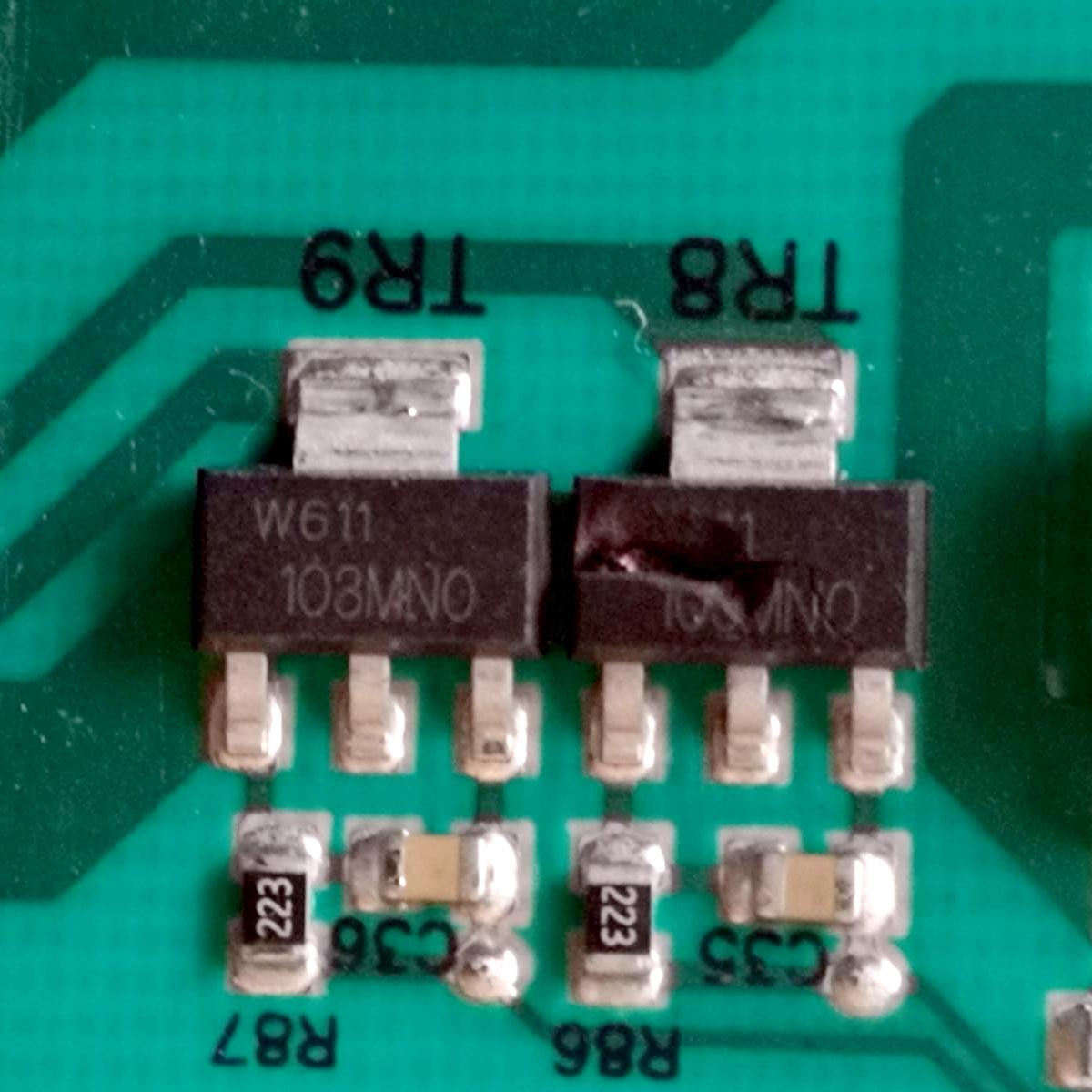

Hallo zusammen, ich suche einen TRIAC "W611 103MN0" für Elektronik/Steuerung eines (erst 2 Jahre alten, Kaufdatum 09.11.2016) Beko DSN28330X Geschirrspülers. Leider finde ich Netz nichts wirklich "genau passendes" zu der aufgedruckten Typenbezeichnung. Hilfe!! Was für ein Teil sollte ich wo bestellen? Sympton der Geschirrspülmaschine war: "es geht nix mehr", - im Display steht nach 2 Minuten dann Fehlercode "E02". Da die Garantie gerade seit 2 Monaten abgelaufen ist (Obsoleszenz?!) und ich bei der Recherche im Netz schon mehrfach lesen konnte, dass es nicht unbedingt zielführend ist, einen Servicetechniker zu bestellen, habe ich mich selber auf die Fehlersuche begeben. (OT: Die Spülmaschine davor hat locker 10 Jahre gehalten, dann war eine Pumpe defekt, - die hatte ich damals auch selber repariert und die Maschine ist dann weitere 5 Jahre gelaufen ;)) Habe zunächst Pumpen ausgebaut/kontrolliert, - da war alles in Ordnung, keine Blockaden oder ähnliches. Da ich andere Ursachen ausschließe, habe ich Elektronik vermutet, - und so scheint es auch zu sein, nachdem ich die Platine gefunden und ausgebaut hatte, konnte man es mit bloßem Auge schon erkennen, - ich nehme an, der kaputte TRIAC TR8 ist vom gleichen Typ, wie der TR9 daneben, - jetzt benötige ich Eure Hilfe: wo bekomme ich ein Ersatzteil für diesen TRIAC "W611 103MN0" ?! siehe Foto anbei. Vielen Dank im Voraus! Schöne Grüße, Thomas

Das sind Triacs von NXP/Ween im SOT-223 Gehäuse. Die zweite Zeile ist das Markung.

Such Dir was passendes mit parametrischer Suche mit SOT-223 Gehäuse und passenden Gatestrom-Daten z.B. https://de.rs-online.com/web/c/halbleiter/diskrete-bauteile/triac-thyristortrioden/?applied-dimensions=4294422760

oszi40 schrieb: > Nanu 2x? Ist doch richtig -schließlich sind es ja 2 Triac: Thomas schrabte: >..ich > nehme an, der kaputte TRIAC TR8 ist vom gleichen Typ, wie der TR9 > daneben,...
Vielen Dank, also wäre der hier ok?: https://de.rs-online.com/web/p/triac-thyristortrioden/7958704/ ...ich habe leider nur sehr rudimentäre Elektronik-Kenntnisse ;)
Thomas S. schrieb: > ich suche einen TRIAC "W611 103MN0" für Elektronik/Steuerung eines (erst > 2 Jahre alten, Kaufdatum 09.11.2016) Beko DSN28330X Geschirrspülers. Warum sollte man denselbe leicht kaputt gehenden Schrott erneut einbauen ? Damit er weider kaputt geht ? Z0103MN hält nur 600V aus, nimm Z0103NN der 800V überlebt.
Mmmh, danke an alle Antwortenden! Ich nehme an, das hier wäre das entsprechende Bauteil... https://de.rs-online.com/web/p/triac-thyristortrioden/7958704/ https://www.reichelt.de/triac-600-v-1-a-sot-223-z0103mn-5aa4-p216605.html ...bzw. einen "Z0103NN der 800V überlebt" habe ich hier gefunden: https://www.mouser.de/ProductDetail/WeEn-Semiconductors/Z0103NN135?qs=LOCUfHb8d9uEgnSHcLDakA%3D%3D Dann würde ich wohl letzteren nehmen, aber Lieferzeit 55 Wochen (!) ist mir doch zu lange ;) Wüsste jemand eine Bezugsquelle für einen "Z0103NN der 800V überlebt", die schnellere Lieferzeiten hat? Danke nochmals!
Thomas S. schrieb: > Wüsste jemand eine Bezugsquelle für einen "Z0103NN der 800V überlebt", > die schnellere Lieferzeiten hat? https://www.ebay.de/itm/2-pcs-Z0103NN-TRIAC-SENS-GATE-800V-1A-SC73-NXP-NEW-BP/231946375623 oder brauchst du hunderte ?
> Ebay-Artikel Nr. 231946375623 > oder brauchst du hunderte ? Vielen Dank! Betriebsblindheit, - bei eBay hatte ich nicht geguckt. Hab nun bestellt, und dann schauen wir mal... Wäre ja cool, wenn ich für die "paar Euros" die Spülmaschine wieder lauffähig bekommen würde ;)
