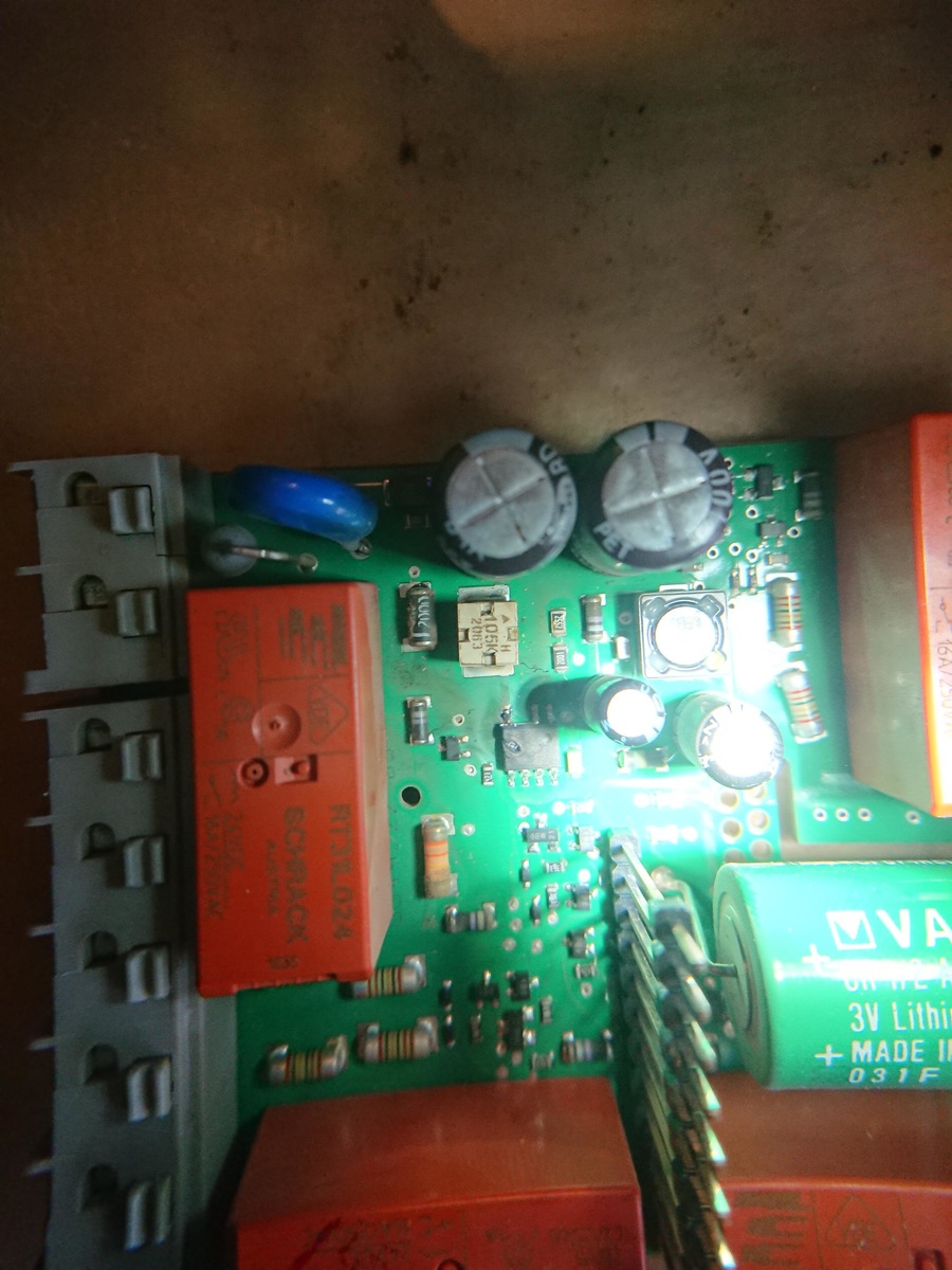

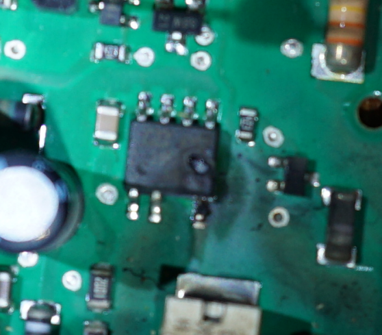

Moin,
in meinem Terrarium habe ich seit vielen Jahren unterbrechungsfrei eine
Zeitschaltuhr von Theben im Einsatz: TR644 Top2 RC. Vor ein paar Tagen
ist das Ding ausgefallen.
Da die Garantie längst vorüber ist, hab ich es aufgemacht und auf der
unteren Platine einen durchgebrannten 8-Pin-IC gefunden. Er ist
beschriftet mit:
Zeile 1: LNK3***
Zeile 2: 54***
Die * stehen hier für den verbrannten Teil, mehr kann man also nicht
lesen. Ich schätze mal, das ist sowas wie der LNK306PN o.ä.
Meine Frage an Euch: wie kann das passieren, dass so ein Teil
durchbrennt? Und hätte auch ein Brand entstehen können?
Gibt es ausserdem einen Weg rauszufinden, welches IC da genau drauf ist
und das ggf. zu ersetzen?
Danke im Voraus,
Tom
von Axel S. (a-za-z0-9)
> Zeile 1: LNK3***
Einer aus der LNK30x Familie, so sieht es aus.
> durchbrennt?
Ist möglicherweise nur ein Folgefehler. Gern gehen auch Gleichrichter
kaputt und nehmen andere Teile mit.
Wenn der Hersteller die vorgesehenen Schutzmaßnahmen (Sicherung,
Sicherungswiderstand) vorgesehen hat, dann nicht.
> drauf ist und das ggf. zu ersetzen?
Die LNK30x unterscheiden sich nur darin, wieviel Strom sie liefern
können. Man kann das Innenleben der Schaltuhr an ein Netzteil hängen und
nachschauen, wieviel sie braucht.
PS: Moooment mal. Ich schrieb:
> Andererseits kostet eine Schaltuhr nicht die Welt. Nach "vielen
> Jahren" kann man auch eine neue kaufen.
Was sehe ich da? Das Dingens soll 300 Ocken kosten? Dann natürlich
reparieren. Im Zweifel das Netzteil komplett neu designen.

Ich würde auf Verdacht die ELKOS tauschen und das IC. Da scheint was
geschmort zu haben. Der Lötstoplack oder evtl. die Leiterbahnen können
beschädigt sein (Brückenbildung).
Hast Du Dir das Datenblatt mal angesehen?
Das Foto ist ein wenig unscharf...

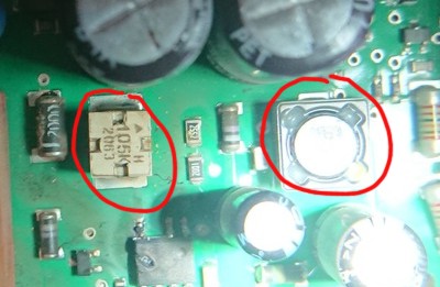

von karadur (Gast)
Die Relais brauchen schon mal 24V=
von Jörg B. (jbernau)
... Dann sollte noch ein LDO drauf sein ...
von hinz (Gast)
Aus den Werten der Speicherdrossel kann man auf den benötigten LNK
schließen.

Diese LNK-Dinger sind Müll, die reißen gerne einfach mal ohne
ersichtlichen Grund den Arsch hoch. Eine kleine Spannungsspitze aus dem
Netz reicht vermutlich schon dafür aus. Möglicherweise ist auch das
Snubber-Glied ausgefallen und der LNK sieht dadurch hohe zu
Spannungsspitzen an der Induktivität.
Ich sehe da auch nur eine einzige Induktivität auf dem leider nicht
besonders scharfen Foto. Die LNK-Schaltnetzteile werden häufig als
Step-Down-Wandler gebaut, die aus der 230Vac/320Vdc Netzspannung eine
galvanisch nicht getrennte (!) Betriebsspannung für die Elektronik
erzeugen. Ich vermute daher, der LNK erzeugt nur die 24V, die für die
Relais gebraucht werden.

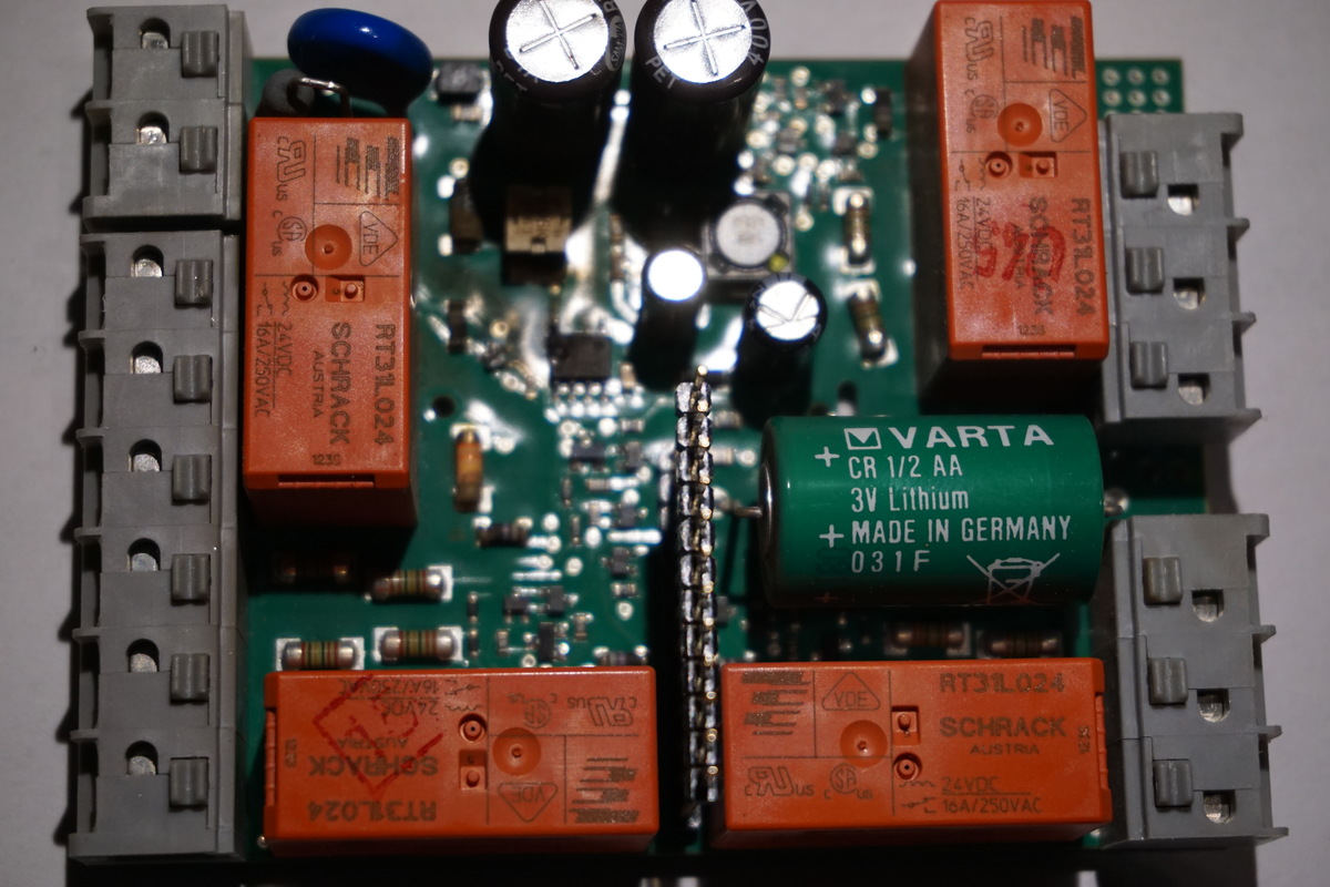

von Wollvieh W. (wollvieh)
Ben B. schrieb:
> Wenn das so eine hochkomplexe Zeitschaltuhr ist, würde ich empfehlen,
> beim Wechsel der Batterie 3V aus einem Labornetzteil (ganz sicher
> galvanisch getrennt vom Lötkolben und mit zuverlässiger Verkabelung auch
> wenn die Platine bewegt wird!) einzuspeisen. Nicht, daß das Ding
> irgendwelche Kalibrationen oder was auch immer vergisst, wenn die
> Batterie entfernt wird. Es gibt Geräte, die danach Schrott sind bzw.
> erst neu kalibriert werden müssen und nur der Hersteller weiß wie's
> geht.
Bei Theben unwahrscheinlich, außer sie hätten es nun in neueren Modellen
bewußt zur Selbstzerstörung eingebaut.
Die Uhren sind nur teuer, nicht komplex. :)
Früher hatten sie gar keine Gangreserve, dann einen NiCd-Drops, der
einen Tag hielt, dann 100 Stunden und dann kamen irgendwann die
nichtaufladbaren Lithium-Batterien, die im Bereich von einem bis
mehreren Jahren hielten (laut Behauptung im Aufdruck R 6 a usw.) Bei
einer 644 war eine dicke CR-Knopfzelle in einem von vorne
herausziehbaren Halter, bei schmäleren Modellen seitlich eine CR2032,
also richtig wartungsfreundlich. Vor der Version mit dem Halter gab es
eine mit kleinem mechanischem Ausschalter für die Batterie, um diese bei
längerer Lagerung zu schonen.
Meine 612 top2 hier hat leider ein Kondensatornetzteil. Das war
wahrscheinlich zu zuverlässig, weshalb sie auf den LNK umgestiegen sind.
Daher kann ich leider nicht mit der Typenbezeichnung dienen.
Die 612 hat aber auch diese Federklemmen, alle anderen die ich so
rumliegen habe, haben meiner Erinnerung nach Schraubklemmen und sind
damit wahrscheinlich zu alt.
Versuchs doch mal mit einer Waschmaschine! Die haben auch
alle(viele/manche) einen dieser LNK verbaut.

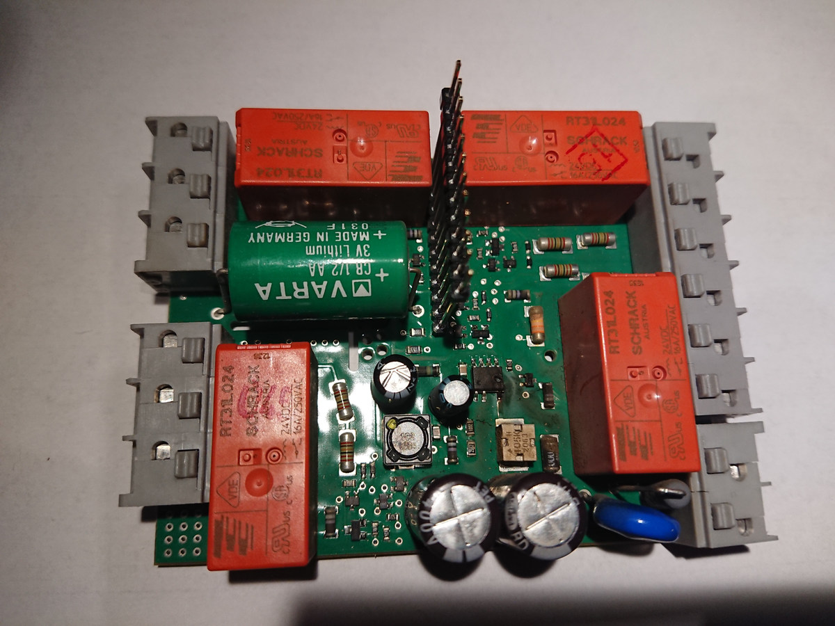

Tom L. schrieb:
> Ja, die Frage wäre, wo ich da rangehen muss :) Ich finde ehrlich gesagt
> gar nicht die Komponenten des Netzteils.
Nimm Dir das Datenblatt des LNK zur Hand. Einer der beiden
Nicht-400V-Elkos ist der Ausgangselko.
> Immerhin - es gibt einen
> Li-Akku an Bord und mit dem kommt es zumindest hoch, man kann das
> Display bedienen etc.
Die Batterie ist definitiv nicht wiederaufladbar. Auf meiner
tupfengleich aussehenden steht das sogar noch im Klartext.
> Hättet Ihr eine Idee, wo ich hier ranmüsste?
Wenn man auf den Fotos was erkennen könnte, wäre das möglich.

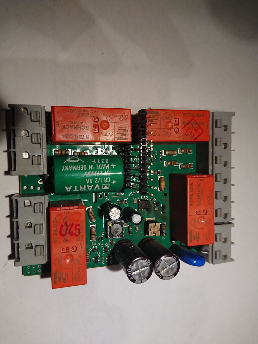

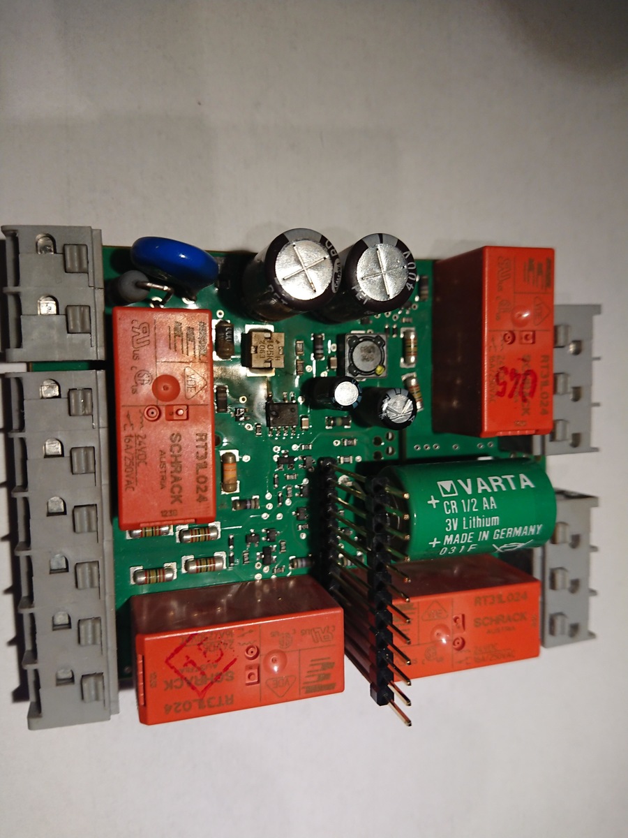

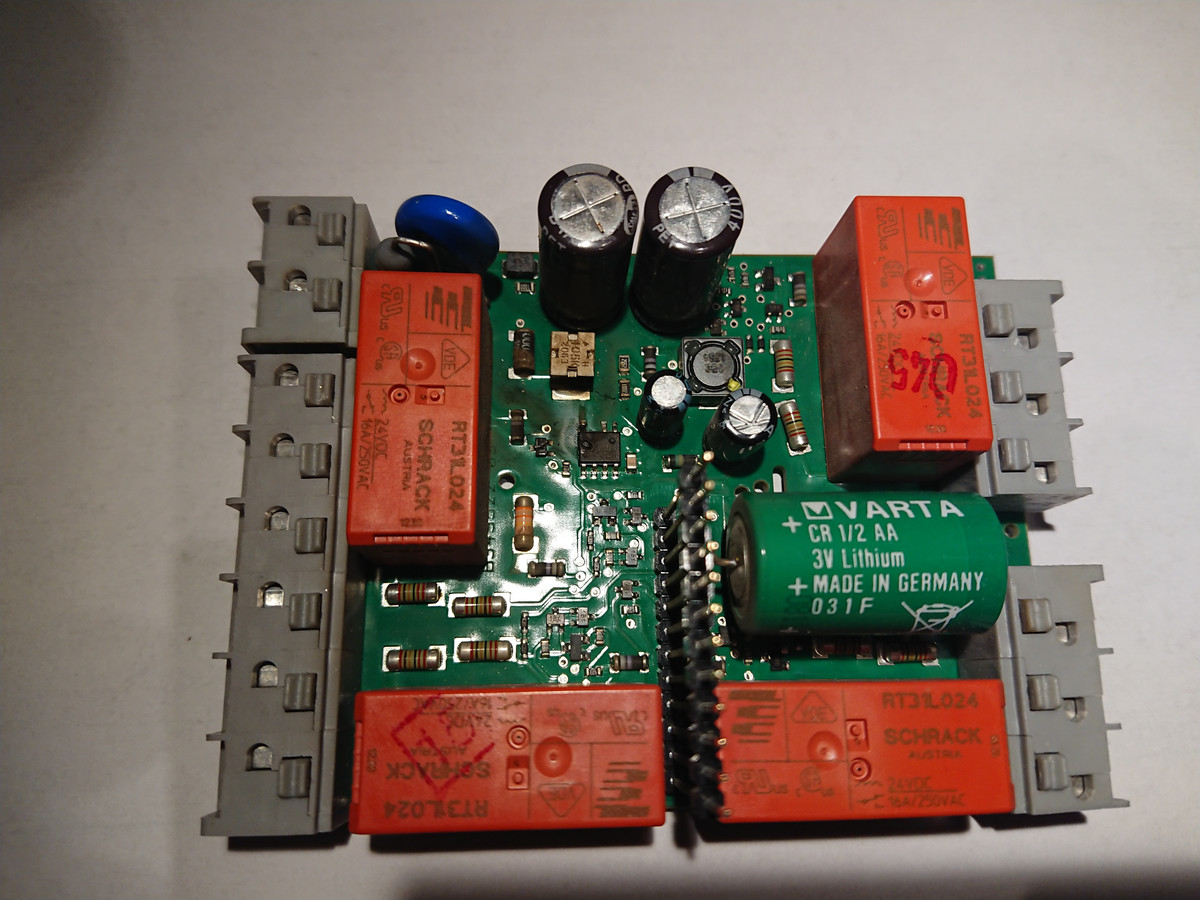

von Tom L. (tlin)
So, ich hab nochmal Fotos mit dem Handy gemacht, mit der Kamera (eine
neue A6000!) krieg ich die einfach nicht scharf, unglaublich. Jetzt
sieht man etwas mehr.
Was ich ja allerhand finde, dass die keine galvanische Trennung verbaut
haben, ist ja jetzt keine Chinaware oder so.
von Tom L. (tlin)
Nachtrag: 230V Eingang ist auf dem ersten Bild die Klemme oben links,
ganz oben N, darunter L. Die anderen Klemmen sind Schaltausgänge.

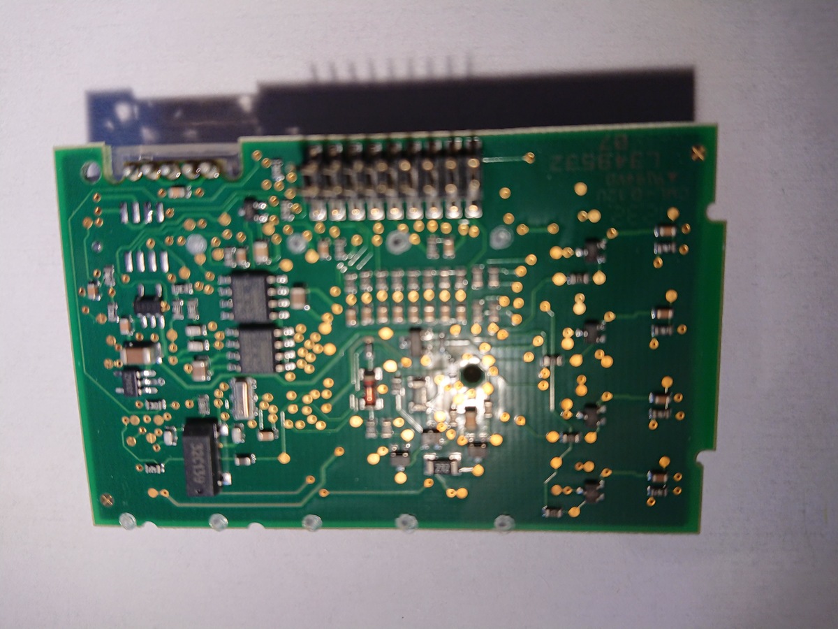

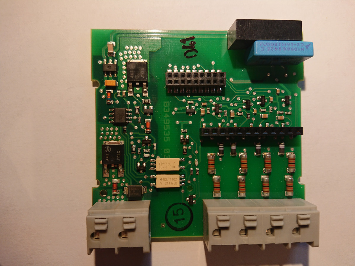

von Erich (Gast)
Tom L. schrieb:
> und auf der
> unteren Platine
Ja, du hast nur die Hälfte deiner defekten Schaltuhr fotografiert.
Dieser Platinenteil hat die Stecker, das (defekte) Netzteil, die
Batterie und die Relais drauf.
Was fehlt ist die 2. Hälfte mit dem Prozessor und dem Display sowie
Tastatur.
Verbunden sind die beiden Platinen wohl nur mit dem 12-poligen
Stiftverbinder.
Wir wissen leider nicht, ob die Prozessorplatine auch defekt ist.
Tom L. schrieb:
> es gibt einen
"kommt hoch"
Bedeutet das, daß die Anzeige arbeitet?
Das wäre ein Hinweis, daß die Prozessorplatine möglicherweise noch
funktioniert.
Das wäre wichtig, sonst macht ein Reparaturversuch wenig Sinn.
Ma sollte herausfinden, welche Spannung das defekte Netzteil auf der
Niederspannungsseite erzeugt hat. Vermutlich 24V= dann das ist ja die
Spulenspannung der Relais.
Für den uC und das LCD wird bestimmt eine weitere Spannung von 5V= oder
3,3V= notwendig sein, evtl. wurde diese aus der 24V= erzeugt, ggf. sogar
erst auf der Prozessorplatine.
Möglichst sollte man versuchen, die Signale der 12-polige
Steckverbindung zu identifizieren. 4 Relais, Gnd, +24V usw.
Vielleicht macht es Sinn, eher ein externes kleines Steckernetzteil ca.
24V= 0,25A in den Schaltschrank einzubauen und diese Spannung der
Schaltuhr zuzuführen. Das wäre einfacher als den Defekt zu reparieren.

von MaWin (Gast)
Tom L. schrieb:
Ist nicht der SOT23 links neben dem LNK auch zerplatzt ?
> Tastatur.
Stimmt zwar, ist allerdings für die Reparatur nicht von Belang. Er
schreibt ja, daß das Display und die Bedientasten noch funktionieren. Es
hat also wohl doch nur das Netzteil auf der unteren Platine gerissen.
Was aber wirklich fehlt, ist ein Foto von der Unterseite der Platine.
Davon würde ich ganz fest ausgehen.
Ebenso davon.
Ich würde damit anfangen, die Schaltung auf der unteren Platine
aufzunehmen. So wie es aussieht, sind da wirklich nur Klemmen, Relais,
Batterie und Netzteil drauf. Wichtig ist vor allem der Teil um den
Ausgang des LNK wo die Ausgangsspannung festgelegt wird. Wenn man das
hat (vermutlich 24V) kann man den LNK rauslöten und dort ein
Labornetzteil anklemmen, um die Funktion zu prüfen und die maximale
Stromaufnahme zu messen. Danach kann man dann den Ersatz-LNK auswählen
und zur Reparatur schreiten. Dabei würde ich alle Teile zwischen LNK und
Netzeingang überprüfen. Die Chance ist groß, daß es da noch mehr zerlegt
hat.

von Tom L. (tlin)
Siehe Anhänge, ich hab dort aber keinen Schaden erkennen können. Die 24V
werden auf der mittleren Platine runtergesetzt (auf 3.3 oder 5). Die
oberste Platine beinhaltet den Prozessor, den man aber nicht sehen kann,
weil da das Display drübergelötet ist. Aber wie gesagt, ich denke das
ist alles heil.
Die geht noch, mit "kommt hoch" meinte ich, dass das Display läuft, man
kann es auch bedienen, sich den Status der Kanäle anschauen,
Einstellungen vornehmen usw. Auch ein Software-Reset funktioniert.
Das ist eine gute Idee, sofern sich ein passender Einspeisepunkt finden
lässt.
> Eine galvanische Trennung ist hier nicht nötig, da das Gerät in
> geschlossenem, isoliertem Gehäuse eingebaut ist.
Ok, verstehe.
MaWin schrieb:
> Ist nicht der SOT23 links neben dem LNK auch zerplatzt?
Nein, da ist beim Platzen des IC's Ruß hingespritzt, der ist dort in der
Richtung überall im Gehäuse verteilt. Kann man abputzen, darunter ist
alles ok.
Ich tippe auf einen LNK304. Habe ich sogar noch hier, nicht-explodiert
(was für ein Wunder) auf einer Waschmaschinen-Platine, aber nicht die
SMD-Version.
Die galvanische Trennung zum Netz erledigt das Schutzgehäuse und die
Relais an den Ausgängen, daher brauche ich die auf der Platine nicht.
Man muß das nur bei Messungen oder Tests berücksichtigen, sonst wird's
schnell unangenehm. Die Dinger sind halt auf minimalen Verbrauch
optimiert.
von hinz (Gast)
Ich denke auch, dass der reichen wird, aber anhand der Drosseln könnte
man es genau wissen.
von Tom L. (tlin)
Ich bin leider nicht so der SMD Bauteileprofi (bzw überhaupt kein
Profi), welche der Teile sind denn die Drosseln? Ich tippe bei dem
weissen Quader neben dem einen grossen Elko auf eine. Da steht 105k
drauf. Zumindest führt von dort eine Verbindung zum LNK, die übrigens
auch verschmort ist, wie ich gerade gesehen habe.
Ich hab die Stelle mal mit Lupe fotografiert :)
von Kurt A. (Gast)
Schau in das Datenblatt. Die Anschlussbelegung passt nicht.
Wieso nicht? LNK 362/364 könnte auch sein, die haben aber die gleiche
Belegung. Hast Du gesehen, daß die SO-8 Variante anders belegt ist als
die DIP-8-Form?
von hinz (Gast)
Siehe Anhang.
von Kurt A. (Gast)
> die DIP-8-Form?
Beim LNK362 hast du recht. Auf dem Datenblatt vom LNK304 ist die SO-8
Version nicht aufgeführt.
So wie es aussieht, ist der Computerteil galvanisch getrennt. Vermutlich
wegen der nicht ausreichend spannungsfesten Tasten. Der Aimtec-Wandler
24->9V und die beiden Optokoppler haben 1000 und 5000V
Isolationsbeständigkeit. Das erklärt auch, warum der Controller überlebt
hat.
Was macht das ganze Geraffel auf der (im Bild linken Hälfte der)
Unterseite im Netzeingang? Da ist der LNK ja nur noch ein Sahnehäubchen
drauf.

von hinz (Gast)
Doch.
von Tom L. (tlin)
hinz schrieb:
> Siehe Anhang.
Ja, die eine ist mit 105k beschriftet, die andere (rechts) gar nicht.
von hinz (Gast)
Tom L. schrieb:
> hinz schrieb:
>> Siehe Anhang.
Auf der anderen steht 102. Beides sind 1mH Drosseln, aber die Baugröße
(l/b/h) fehlt immer noch.
