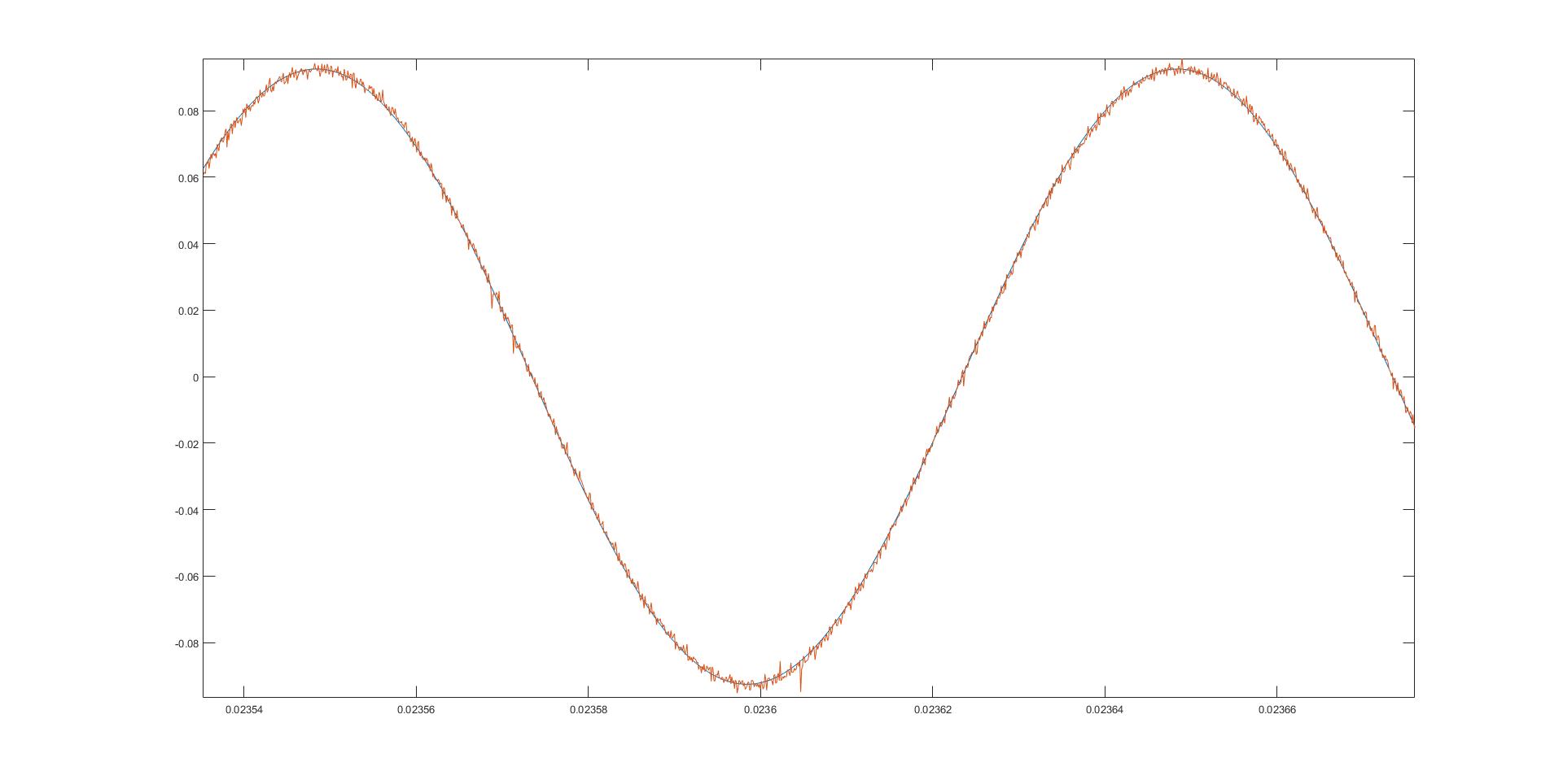

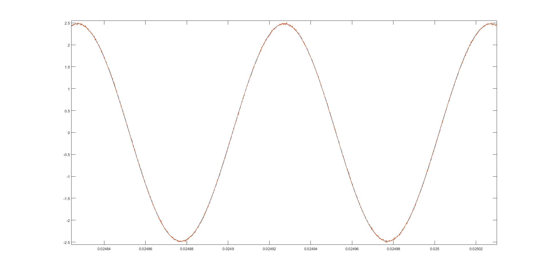

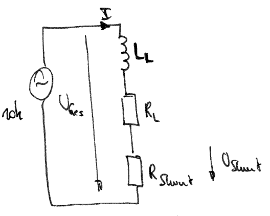

Prinzipschaltbild des Messaufbaus ist im Anhang. Wenn ich die
berechneten Werte mit den aufgenommen Messdaten vergleiche, sind sie
recht genau (siehe Verläufe im Anhang -> Bildqualität minderwertig).

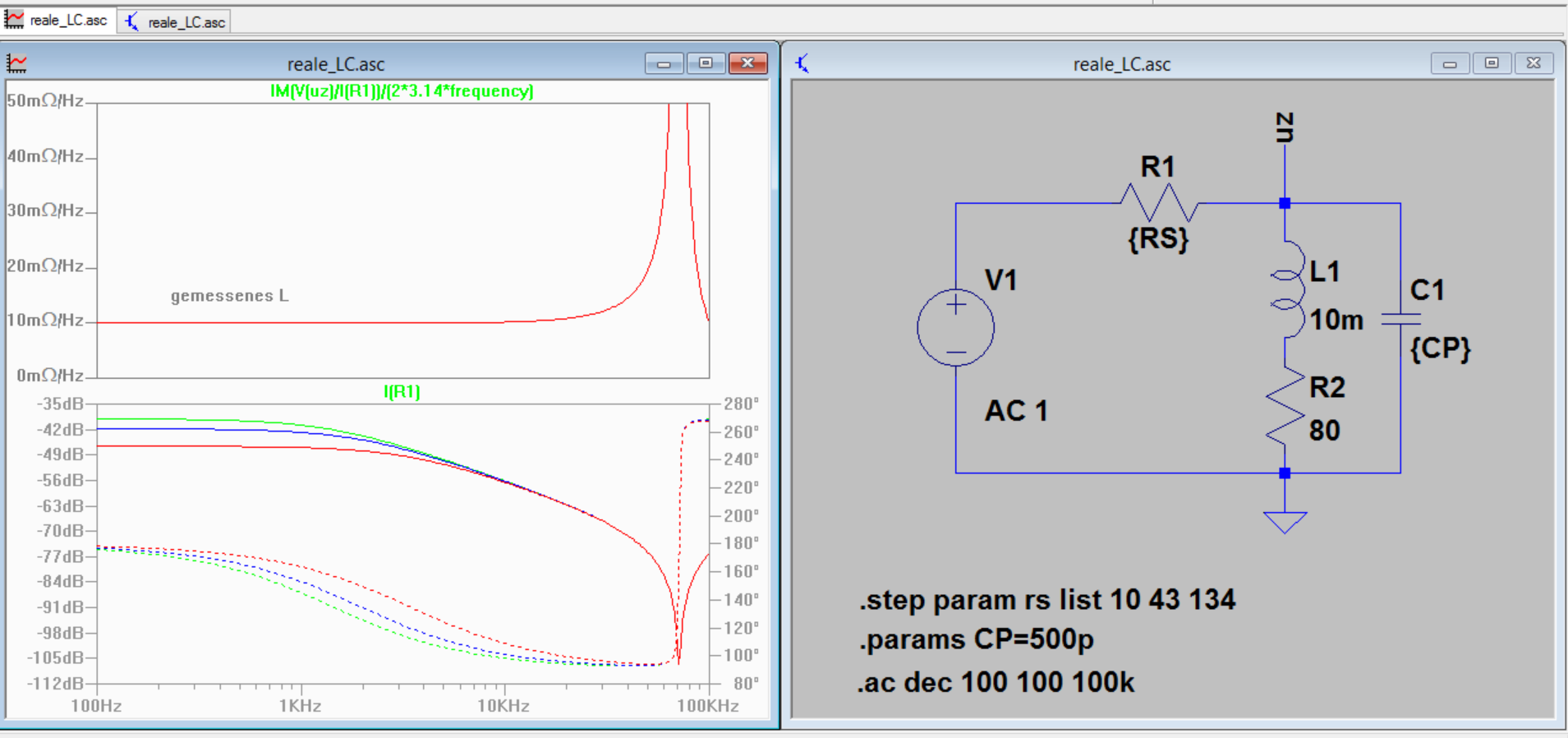

Danke für die Antwort. Bisher hab ich die Wicklungskapazität nicht
berücksichtigt. D.h. hierfür nehme ich die Ersatzschaltung her (R_coil
in Serie zu L)||C.
Werds einmal berechnen und melde mich mit Ergebnissen wieder.

Was mich beunruhigt ist die Tatsache, dass nirgendwo
zum Ausdruck kommt, dass Du Dir über Ströme und Teil-
spannungen Gedanken gemacht hast.
Du gibst die Gesamtspannung vor, okay. Um die Induktivität
zu berechnen, musst Du natürlich den Spannungsabfall am
Shunt von der Gesamtspannung subtrahieren, und zwar
PHASENRICHTIG. Die Phasenverschiebung beträgt aber
NICHT exakt 90°, weil die Spule ja auch einen
Wicklungswiderstand hat. -- Alternativ kannst Du freilich
auch direkt die Spulenspannung messen, aber davon steht in
Deiner Skizze nichts.

Eine Luftspule mit R = 80 Ohm und 10 mH wird viele Windungenn benötigen.
Die Resonanzfrequenz liegt da sicher deutlich unter 100 kHz und kommt
Deinen 5 kHz schon nahe.
mfg Klaus

Das stimmt -- aber das erklärt meiner Meinung nach
sein Problem nicht.
Die Eigenresonanz kann dazu führen, dass eine falsche
Induktivität ermittelt wird -- aber sie kann meiner
Meinung nach nicht dazu führen, dass die ermittelte
Induktivität von der Größe des Shunts abhängt. Sie
sollte immer auf die gleiche Weise falsch sein, egal,
wie groß der Shunt ist.

sehe ich ebenso: die reale Spule besteht zwar aus R, L und C und man
misst nur ein "kombiniertes" komplexes Z, das sich aus dem Zusammenspiel
von R, L, C ergibt. Aber diese Kombination aus R, L und C liefert bei
einer festen Frequenz immer dasselbe komplexe Z, unabhängig davon,
welcher Shuntwiderstand davor geschaltet wird.
Dass sich bei unterschiedlichem Shunt eine unterschiedliche
Fehlerfortpflanzung ergibt, wie zu Beginn vorgeschlagen wurde, kann ich
mir gut vorstellen - immerhin geht es inzwischen ja nur noch um eine
Abweichung von 0,3%.

Messe die Gesamtspannung (nicht beim Funktionsgenerator, sondern direkt
bei der Schaltung, um die parasitären Kapazität der Zuleitung zu
umgehen) und den Spannungsabfall am Widerstand mit aktiven Tastköpfen.
Um auf die Spulenspannung zu kommen subtrahiere ich u_ges-u_shunt
(phasenrichtig). Danach berechne ich den Strom und schließlich die
Impedanz der Spule mit Z_L = u_L/i (auch phasenrichtig).
Bei der Messung hab ich zwei aktive Tastköpfe verwendet.

Gast #5716506
Simon A. schrieb:
> Genau diese Tatsache ist mir auch unklar.
> Aber warum sich bei einer Luftspule die Impedanz (jetzt hauptsächlich
> durch die Änderung der Induktivität) ändert, ist mir unklar. Könnte es
> sein, dass der Proximity-Effekt stärker in Erscheinung tritt?
Du meinst, wieso sich durch die Parallelkapazität die Induktivität
erhöht?
Bei deiner Messung bestimmst du ja zunächst mal ein komplexes Z und
rechnest aus dessen Imagninärteil dann zurück auf die wirksame
Induktivität. In den Imaginärteil von Z geht aber nicht nur das "nackte"
L der Spule mit ein sondern ebenso die Wicklungskapazität.
Bei höheren Frequenzen fließt immer mehr Strom über die
Wicklungskapazität und immer weniger über die Spuleninduktivität. Du
teilst den gemessenen Imaginärteil von Z aber nicht jeweils auf in einen
induktiven und einen kapazitiven Anteil, sondern du interpretierst den
gemessenen Blindwiderstand jeweils als einen rein induktiven
Blindwiderstand und berechnest daraus die wirksame Induktivität
(zumindest solange du unterhalb der Resonanzfrequenz bist).
Die Wicklungskapzität liegt parallel zur Induktivität, d.h. unterhalb
der Resonanzfrequenz kompensiert der kapazitive Leitwert der
Wicklungskapazität teilweise den induktiven Leitwert der Induktivität.
Der Blindleitwert wird also kleiner, was dann in der Rechnung eine
größere Induktivität ergibt.
Im Anhang eine kleine Simu, bei der aus dem komplexen Z auf eine
gemessene Induktivität zurück gerechnet wird (wie du es auch in deiner
Messung machst). Man sieht dabei auch, dass der Wert des
Shuntwiderstands keinen Einfluss auf das gemessene L haben sollte.

An irgend einer Stelle musst du ja den Übergang auf komplexe Zeiger
machen. Wenn ich deine Abildungen von 12:18 richtig interpetiere machst
du das, indem du einen offsetbehafteten Sinus an deine Messwerte
anfittest, richtig?
In Shunt.jpg glaube ich schon mit dem bloßen Auge einen Phasenfehler in
dem gefitten Sinus erkennen zu können: bei den Nulldurchgängen passt die
gefittete Kurve (schwarz) zwar gut zu den Messpunkten. Aber in der Nähe
der Maximalwerte eilt der Fit den Messwerten in der Phase voraus.

Achim S. schrieb:
Danke für die Informationen über den kapazitiven Anteil.
Danke für die ausführliche Simulation. Daraus schließe ich, dass in der
Messung bzw. in der Berechnung (fitting) noch ein Fehler sein muss,
anstonsten würde die Induktivität gleich bleiben (wie in der
Simulation).
Besten Dank!
Du hast ein gutes Auge. Es gibt tatsächlich einen Phasenfehler beim
gefitteten Sinus (Shuntwiderstand), den ich nicht bemerkt habe. Werd
morgen noch einmal über den Fit schauen.

OP #5717712
Hab jetzt den Phasenfehler ausgemerzt. Jetzt passen die berechneten
Induktivitätswerte sehr gut zusammen. Nur 0.2% Abweichung. Dafür weicht
