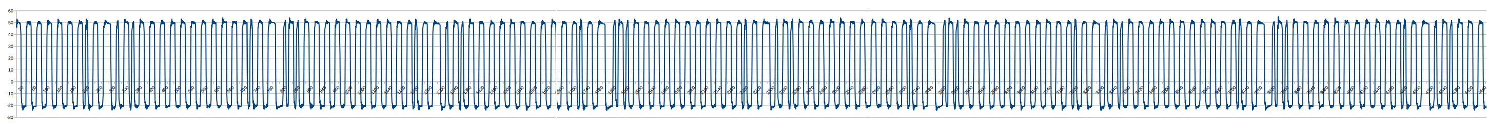

ich habe hier zwei Geräte, die über ein (proprietäres?) serielles
Protokoll miteinander kommunizieren. Ich habe mir das mal mit dem Oszi
aufgenommen (siehe Anhang), kann jetzt aber nur erkennen, dass das
vermutlich kein UART ist:
- die übertragenen Nutzdaten haben eine Länge von 20 Bit
- ob noch Steuerbits enthalten sind, ist nicht bekannt, würde ich aber
vermuten
- die in der aufgenommenen Sequenz enthaltenen Nutzdaten sollten alle 0
sein
Leider kann ich da nirgends eine Regelmäßigkeit erkennen, die auf die 20
Bit Nutzdaten schließen lässt bzw. irgendwo die Daten erkennen.
Deswegen meine Frage: was könnte das für ein Protokoll sein bzw. wo sind
hier möglicherweise die Daten versteckt? Hat jemand schon mal sowas
gesehen?
Danke!
Ornes

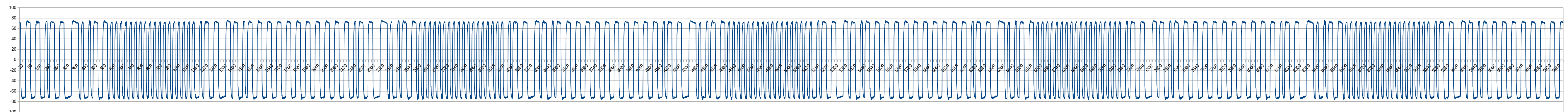

von Adam P. (adamap)
Es ist zwar ein Muster zu erkennen, aber die unterschiedliche Breite der
"Bits" könnte ich mir jetzt nicht erklären.
Entspricht die X-Achsen Aufteilung (Zahlen) einer Zeiteinheit, z.B. ms?

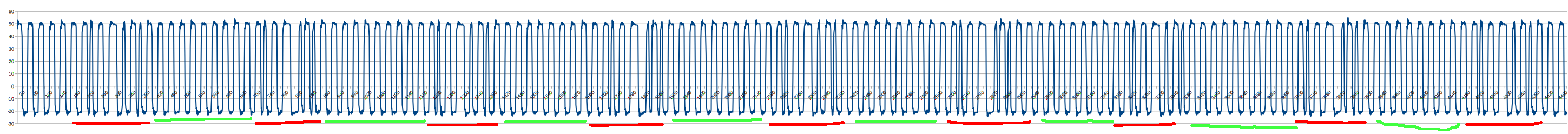

von Falk B. (falk)
Ist es auch nicht.
Ich schon, siehe Anhang.
 die auf die 20
> gesehen?
Das sieht nach Manchesterkodierung aus. Bei Dauer-Null kommt da der
volle Symboltakt raus.
Rot könnten Kopfdaten sein, danach folgen ca. 10 Nullbits (grün).
Möglicherweise sind deine 20 Bit in 2 Datenpaketen verpackt.

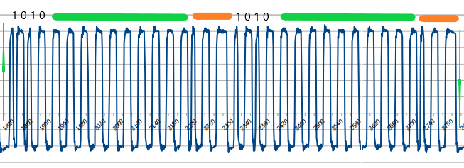

von Michael K. (Gast)
Route 6. schrieb:
> Geheimnisse in Fragen bringen geheime Hilfe!
Warum müssen wir wissen warum er das nicht beeinflussen kann und was das
für Geräte sind?
Inwiefern trägt das zur Klärung bei?
Eine regelmässige Abfolge ist ja zu erkennen.
Mal einen kleinen Bereich höher auflösen.
Mit der Info das es 20bit mit nur Nullen sind:
Es gibt eine auffällig lange Pause, dazwischen etwas das mal als 10
Nutzbit, eingerahmt in einen Start und Stopcode interpretieren könnte.
Ich vermute die Pause ist die Startbedingung.
Dann kommt eine 1010 Folge zur Synchronisierung, 10 Nutzbits + irgendwas
mit langem Puls als Ende Markierung.
Zumindest taucht diese Folge wiederkehrend auf.
Der Rest des Bildes sind nur Wiederholungen.
>> Was für ein RS232 Baustein?
Reiner Pegelwandler.
Spielt doch keine Rolle ob der von Sipex, Maxim oder TI kommt.

> Yalu X. schrieb:
>> Das ist keine gewöhnliche, sondern eine differentielle Manchester-
>> Kodierung [...]
> Das würde mich mal interessieren: Aus welcher Eigenschaft im
> Oszillogramm schliesst Du das? Magst Du das kurz erklären?
Gute Frage. Noch einmal näher betrachtet ist es nämlich gar kein
Manchester-Code, weder ein gewöhnlicher noch ein differentieller.
Manchester-Codes haben u.a. die Eigenschaft, dass die einzelnen Low- und
High-Phasen entweder 1 oder 2 Zeiteinheiten (ZE) lang sind. In dem von
Ornes geposteten Beispiel sind aber auch ein paar Phasen mit 3 ZE zu
sehen. Dafür gibt es folgende Möglichkeiten:
- Es ist ein erweiterter Manchester-Code, in dem die 3-ZE-Phasen eine
  spezielle Funktion haben und bspw. zur Synchronisierung genutzt
  werden.
- Der Manchester-Code wurde falsch implementiert.
- Es handelt sich um ein völlig anderes Modulationsverfahren.
Mit weiteren Beispielen kann man evtl. mehr erkennen.
von Ornes (Gast)
Sorry, das hat leider ein wenig gedauert. Anbei der Graph wenn einer der
20-Bit-Frames auf Maximalwert ist. Allerdings weiß ich jetzt auch nicht
mit Sicherheit, ob "Maximalwert" wirklich 0xFFFFF bedeutet oder ob es
sich um einen "signed" Wert handelt und dieser deswegen nur halb so groß
ist (sprich das Vorzeichenbit ist immer noch auf 0).
Beides passt jedenfalls nicht zu den 18 schmalen Pulsen, die da im
Vergleich zum ersten Signal aufgetaucht sind.
Also wenn man beide Bilder übereinander anordnet,
erkennt man den Unterschied - Problem hierbei:
Du hast beide Bilder in verschiedener zeitlicher Auflösung,
das macht eine optische Erkennung nicht einfacher.
Das eine hat eine Schrittweite von 40, das andere 60.
Poste vllt. nochmal beide Bilder in gleicher Auflösung.
Einiges spricht dafür, dass es sich doch um einen (etwas modifizierten)
differentiellen Manchester-Code handelt.
Dann würde ich da – umgeben von anderen Daten ein 0xFFFFD oder ein
0x7FFFE erkennen. Es scheint aber so zu sein, dass abwechselnd zwei
verschiedene Werte übertragen werden (vielleicht zwei Kanäle einer
Messvorrichtung?). Der zweite Wert ist nach wie vor entweder 0x00000
oder 0x00001 (je nachdem, wo genau die Daten innerhalb des
Signalverlaufs angesiedelt sind). Wenn du sicher bist, dass in deinem
ursprünglichen Beispiel exakt 0x00000 (und nicht 0x00001) übertragen
wurde, dann ist dieser zweite Wert ebenfalls 0x00000 und der erste
0x7FFFE, und die o.g. Alternative (0xFFFFD) scheidet aus.
Pro übertragenem 20-Bit-Wert werden noch 12 weitere Bits übertragen, die
sich zwischen den beiden (vermuteten) Kanälen in 2 Bits unterscheiden.
Darin könnte neben Steuerinformation auch die Kanalnummer enthalten
sein. Ein kompletter Datenblock ist damit 32 Bit lang, was ja eigentlich
eine schöne Zahl ist :)
Die für einen Manchester-Code ungewöhnlichen Pulse mit 3 Zeiteinheiten
könnten der Synchronisation dienen, da sie pro Datenblock nur einmal
bzw. zweimal direkt hintereinander auftreten.
