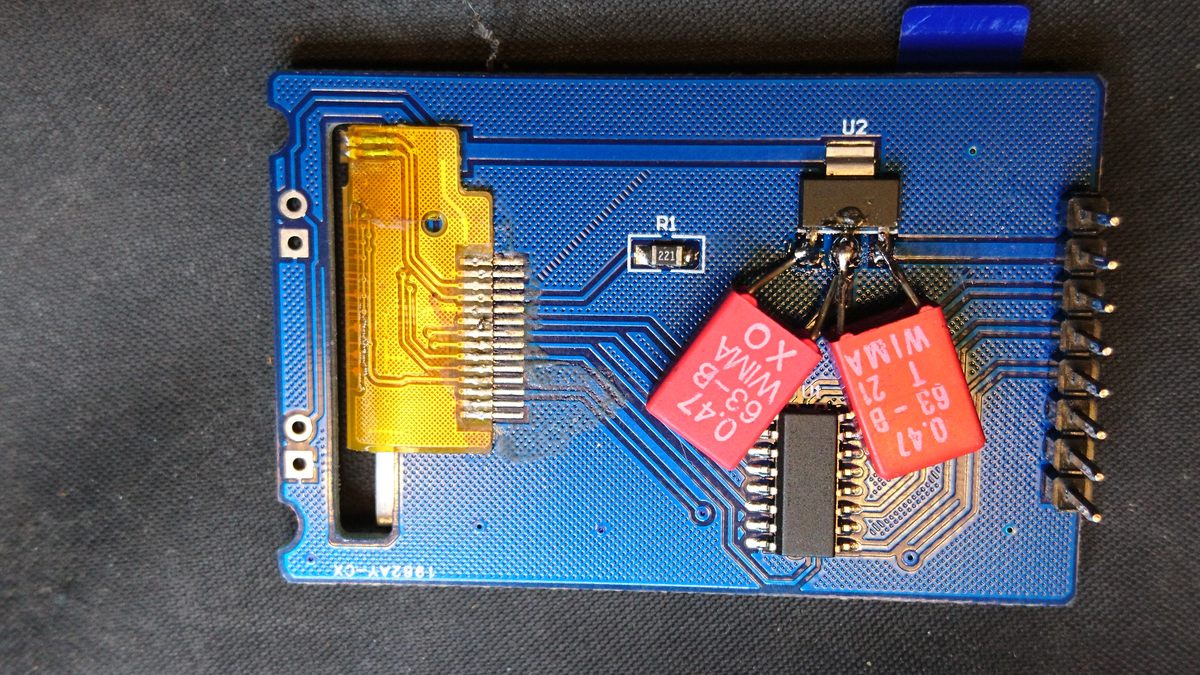

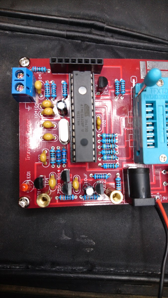

Ich habe mir diesen Tester gekauft und zusammengebaut : https://www.amazon.de/KKmoon-Multifunktionale-Tester【Diodenkapazität-Rechtecksignal-Generator】-Rot-GM328-DIY-KIT/dp/B01HCU8VTM/ref=mp_s_a_1_22?__mk_de_DE=ÅMÅZÕÑ&qid=1548922332&sr=8-22-spons&pi=AC_SX236_SY340_FMwebp_QL65&keywords=Avr+transistor+tester&psc=1 Wenn man den Tester anschließt und den Knopf drückt, gehen die rote LED und das Display an. Nach einer Weile geht das Gerät wieder aus, wie es das auch tuen soll. Leider wird auf dem Display nichts angezeigt. Hat irgendjemand eine Idee, wie ich das Problem lösen kann?

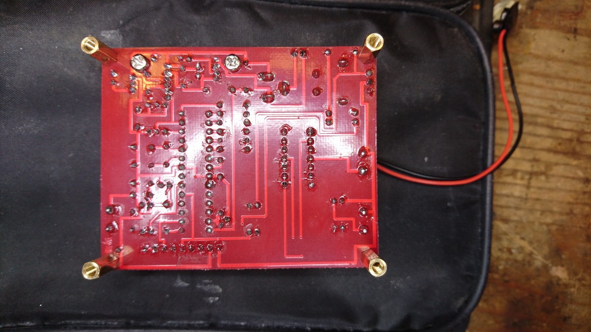

Als Idee: Richtig aufbauen? Ansonsten mach mal ein paar Fotos von deinem Aufbau.
Sebastian R. schrieb: > Als Idee: Richtig aufbauen? Ich habe den Aufbau schon ein paar Mal kontrolliert. Sebastian R. schrieb: > Ansonsten mach mal ein paar Fotos von deinem Aufbau. Mach ich nachher, wenn ich zu Hause bin.
Schau dir mal die Bewertungen bei Amazon an, speziell diese hier: https://www.amazon.de/gp/customer-reviews/RL5V598R2Z5Z0/ref=cm_cr_dp_d_rvw_ttl?ie=UTF8&ASIN=B01HCU8VTM Und dann kontrolliere nochmal die Displayplatine bzw. die Lötstellen! Anscheinend bist du aber nicht der Einzige mit genau diesem Problem!
Den Einseitig nicht angelöteten Widerstand gab es bei mir auch. Den habe ich aber schon angelötet. Das mit den Kondensatoren werde ich nachher ausprobieren. Wie kann ich denn überprüfen, ob alle Anschlüsse vom Display richtig angelötet sind? Die sind nämlich auf der Unterseite von diesem Flachbandkabel angelötet.

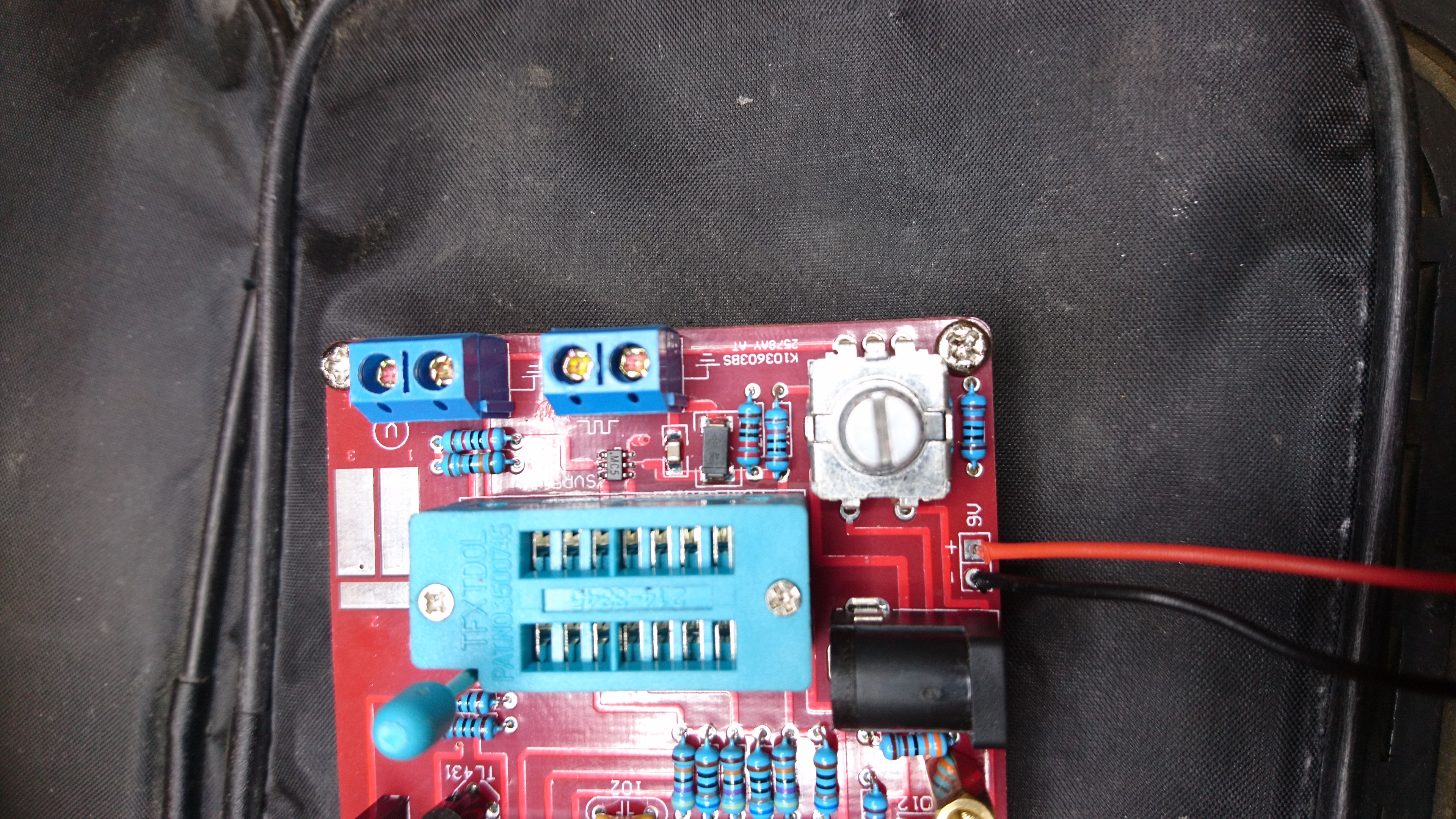

Sebastian R. schrieb: > Ansonsten mach mal ein paar Fotos von deinem Aufbau. Hier sind ein paar Bilder.
Das mit den Kondensatoren am Spannungsregler habe ich probiert und bewirkt nichts.
An den Dateneingängen vom Display konnte man mit nem Oszi auch was sehen. Wenn der Verkäufer sich nicht mehr meldet, geht das Ding zurück.
