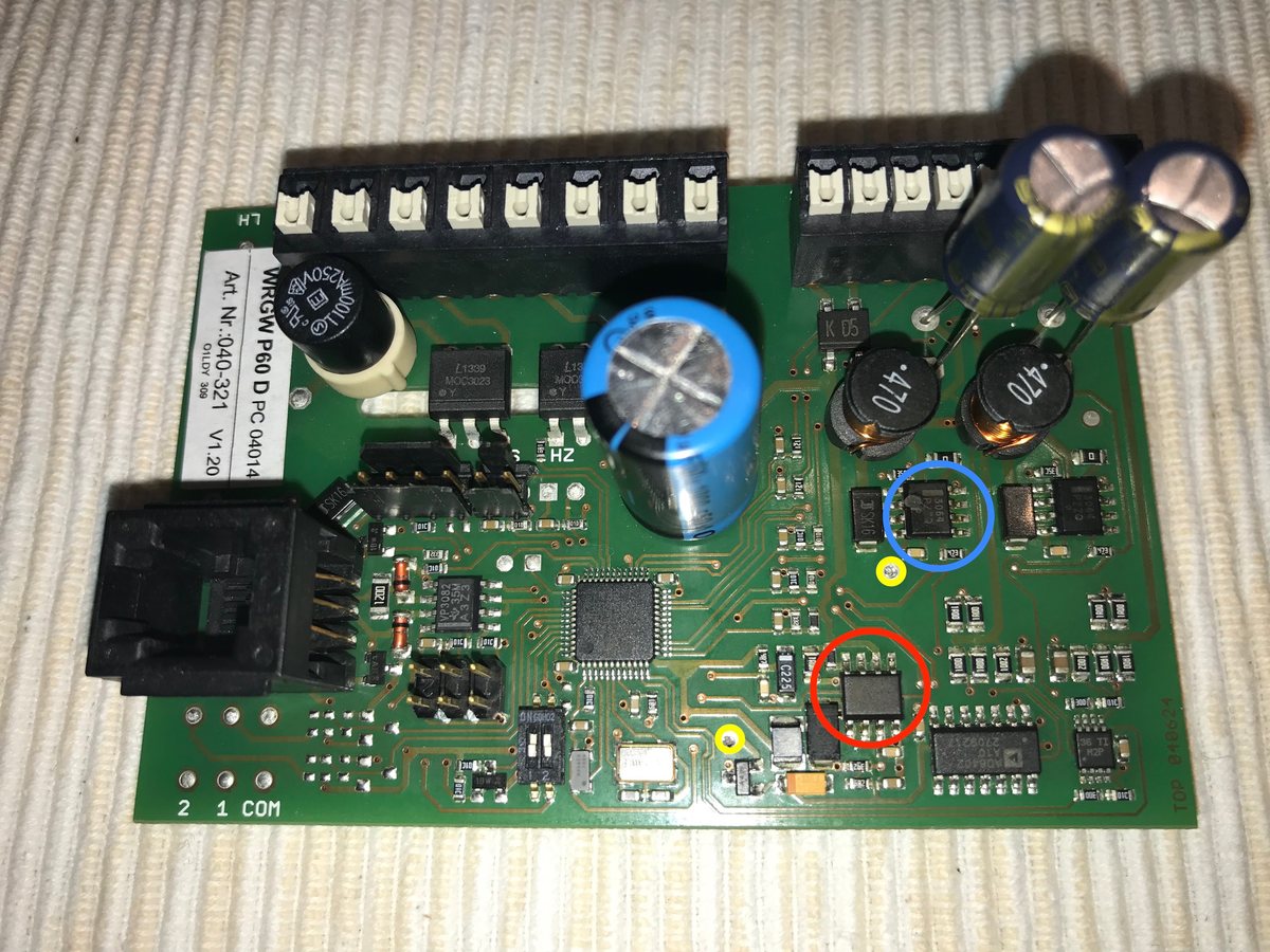

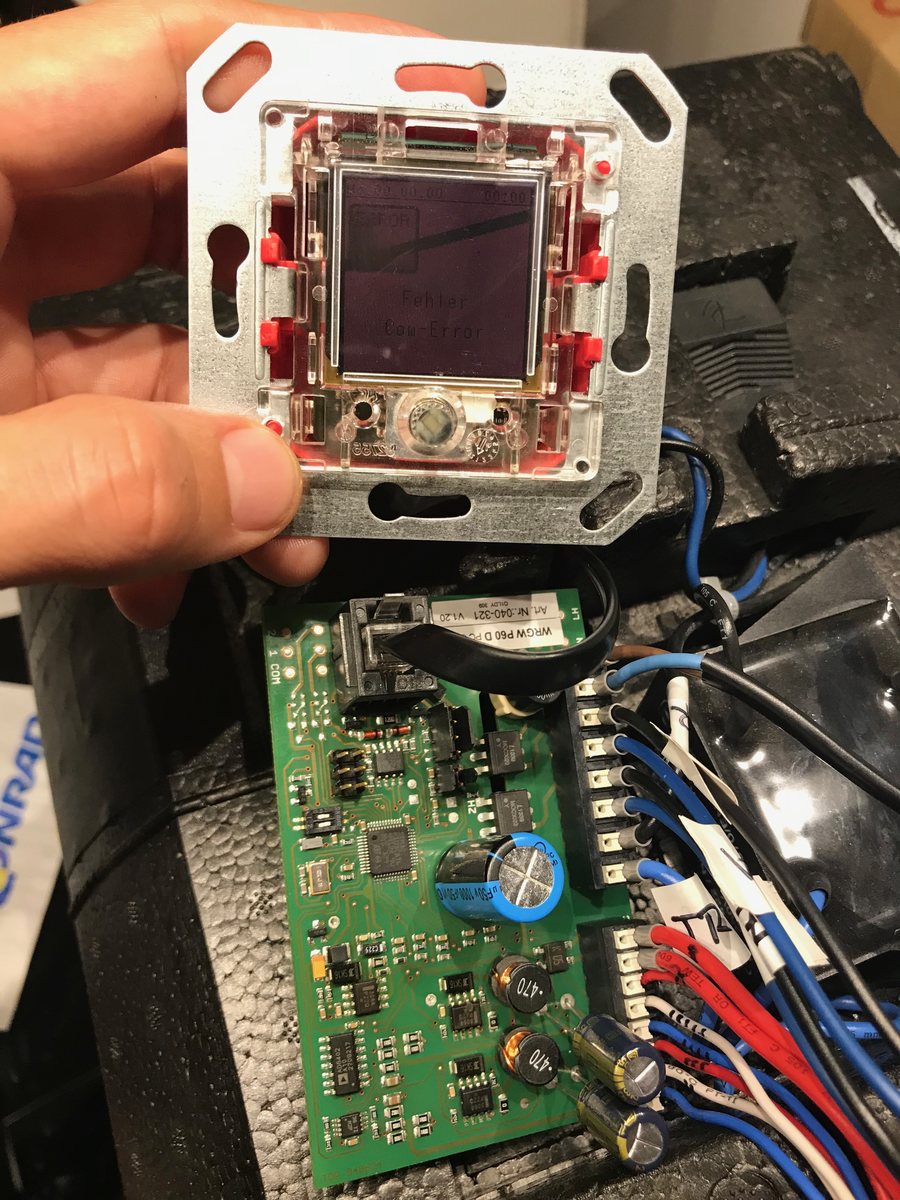

bei meiner Lüftungsanlage (Benzing WRGW 60 Digi / aktuell wird dies von
Helios unter KWL EC 60 Pro vertrieben) bekomme ich am Bediengerät den
Fehler "Com-Error" nach wenigen Sekunden.
Leitung und Stecker zwischen Bediengerät und Hauptplatine des
Lüftungsagerät gepürft und i.O.
Bediengerät geprüft, Platine gereinigt, optisch keine Schäden oder
Auffälligkeiten. Auch scheinen alle Funktionen (Menüführung usw.) i.O.
Hauptplatine der Lüftungsanlage optisch geprüft.
2 Kondensatoren (220uF) waren leicht gewölbt -> wurden (notdürftig)
ausgetauscht.
Knopfzellen-Halter wurde entfernt um an alle Bauteile zu kommen (gelbe
Markierung)
Nun zu meinen Problemen:
- IC (blau) mit Beschriftung "3064 PZZQ" scheint defekt (Loch?!).
Allerdings finde ich unter der Bezeichnung nicht wirklich was bzw. finde
keine Alternative. Aktuell gehe ich davon aus, dass es sich um einen
NCP3064 handelt?! Wo ich diesen herbekommen soll, habe ich auch nicht
gefunden.
- nach kürzester Zeit wird der Baugleiche IC (rot) EXTREM heiß.
Weiß jemand, ob es sich bei dem "3064 PZZQ" sicher um einen
Spannungsregler handelt, welche Alternativen es gibt und wo dieser zu
beziehen ist?
Hat jemand eine Erklärung warum das Bauteil so extrem heiß wird?
Zur Info:
Die Anlage hat zwei Lüfter (Zu- sowie Ab-Luft sowie jeweils eine
Klappensteuerung). Diesbezüglich auch zwei Motoransteuerungen.
Ich hoffe Ihr könnt mir behilflich sein.
Viele Grüße,
Paul

mir ist durchaus bewusst, dass der Schaltregler (blau markiert) defekt
ist. Ich gehe ich davon aus, dass dieser einer der Lüfter anteuert.
Meine Frage war auch auf die Bezeichnung und oder kaufbare Alternative
bezogen, da unter der Bezeichnung "3064 PZZQ" nichts zu finden ist.
Aktuell spekuliere ich auf den NCP3064. Auch stellt sich mir die Frage
ob ich ebenfalls ein MC33063AD verwenden könnte?!
Des weiteren erklärt mir der defekt des blau markirten Spannungsreglers
noch nicht die starke Hitzeentwicklung des rot markierten
Spannungsreglers.
Und ja, natürlich werden die Kondensatoren so nicht belassen.
#5721112
> Spannungsreglers.
Eine Möglichkeit: der wird aus der Spannung des stepdown versorgt,
angenommen 12V bei z.B. 24V Eingangsspannung. Der Schaltregler hat aber
einen Schluss, so dass der Linearregler nun mit 24V befeuert wird ->
viel höhere Verlustleistung.
