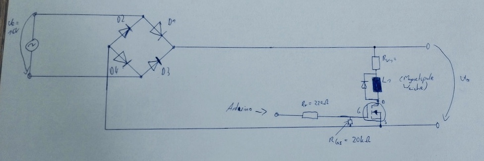

Hallo zusammen, ich habe folgende Schaltung aufgebaut: Ein Arduino schaltet mithilfe eines Mosfets (Irlz34n) einen kleinen dc Motor an und aus. - der DC Motor hat eine Versorgungsspannung von 5V - Vorwiederstand Gate: 220 Ohm - Wiederstand: Gate/Source: 20 kOhm So diese Schaltung funktioniert ganz normal, das einschalten/ausschalten funktioniert! Jetzt habe ich den DC Motor durch eine Spule ausgetauscht (diese Spule schaltet eine Weiche von einer Modelleisenbahn) - Diese Spule hängt genauso in der Schaltung wie davor der DC Motor, jedoch ist die Versorgungsspannung hier 16V Das Problem hierbei ist, dass das Mosfet nach anlegen der 16V dauerhaft durchschaltet, sprich die Spule wird permanent angesteuert! Wobei liegt hier das Problem? Die Drain Source (Breakdown) Voltage liegt bei diesem Mosfet ja eigentl. bei 50V... Was könnte noch das Problem sein? P.S. Der Mosfet ist noch nicht kaputt! Wenn ich nämlich wieder den DC Motor in die Schaltung klemme funktioniert alles wieder wie gehabt! Vielen Dank im Voraus! Viele Grüße Alex

Fehlt da ein G - S Widerstand?
Hallo Michael, nein wie oben beschrieben habe ich 20kOhm zwischen Gate/Source... ich habe folgende Schaltung aufgebaut: Ein Arduino schaltet mithilfe eines Mosfets (Irlz34n) einen kleinen dc Motor an und aus. - der DC Motor hat eine Versorgungsspannung von 5V - Vorwiederstand Gate: 220 Ohm - Wiederstand: Gate/Source: 20 kOhm

Bei Spule denke ich immer gleich an Freilaudiode...
Als Freilaufdiode hatte ich eine IN4007 parallel zur Spule... Zum Test habe ich auch schon Gate und Source kurzgeschlossen... Auch in diesem Fall schaltet das Mosfet durch.

Alex W. schrieb: > Zum Test habe ich auch schon Gate und Source kurzgeschlossen... > Auch in diesem Fall schaltet das Mosfet durch. Dann ist es dein Arduino.

Eisenbahn ist AC. Im FET ist eine Diode drin.
Alex W. schrieb: > Was könnte noch das Problem sein? Das fängt schon mal damit an einen Schaltplan zu posten, ggf. auch ein Foto vom Aufbau. Alex W. schrieb: > - Vorwiederstand: > - Wiederstand: Widerstand? Vorwiderstand? Jens M. schrieb: > Eisenbahn ist AC. Im FET ist eine Diode drin. Auch wenn die Anlage digital gesteuert wird?

Jörg R. schrieb: > Auch wenn die Anlage digital gesteuert wird? Ja Für die elektromagnetischen Weichenantriebe. Denn diese mögen auf dauer kein DC. In digital gesteuerten Modellanlagen hat die Weichenumschaltung oft einen Motorantrieb.

Alex W. schrieb: > Zum Test habe ich auch schon Gate und Source kurzgeschlossen... > Auch in diesem Fall schaltet das Mosfet durch. Dann ist er durchlegiert (kaputt). Wieviel Strom fließt durch den Weichenantrieb? Jens M. schrieb: > Eisenbahn ist AC. Beim TO anscheinend nicht. > Im FET ist eine Diode drin. Und was macht die, wenn sich beim Abschalten die Spule entladen will und am Drain eine hohe positive Spannung aufbaut?

Alex W. schrieb: > Der Mosfet ist noch nicht kaputt! Wenn ich nämlich wieder den DC > Motor in die Schaltung klemme funktioniert alles wieder wie gehabt! Alex W. schrieb: > Der Mosfet ist noch nicht kaputt! Wenn ich nämlich wieder den DC > Motor in die Schaltung klemme funktioniert alles wieder wie gehabt! Wie schon jemand geschrieben hat, wird das daran liegen, dass die 5V für den Motor Gleichstrom sind, und die 16V für den Weichenantrieb Wechselstrom. Im MOSFET gibt es parallel zur D-S-Stecke eine Diode, die immer dann leitet, wenn der Transistor mit "falscher" Polarität betrieben wird - und das passiert beim Wechselstrom ja 50 Mal pro Sekunde.

nachtmix schrieb: > Im MOSFET gibt es parallel zur D-S-Stecke eine Diode, die immer dann > leitet, wenn der Transistor mit "falscher" Polarität betrieben wird - > und das passiert beim Wechselstrom ja 50 Mal pro Sekunde. Hmm zusammen mit der Freilaufdiode würde das einen Kurzschluss ergeben, die Spule würde aber keinen Strom bekommen. Vielleicht ist auch schon eine der Dioden hin. Sascha

Jetzt wird es allmählich Zeit, zu klären, mit was für einer Spannung der Weichenmagnet betrieben wird (AC oder DC). Eine Freilaufdiode parallel zu einer AC-bestromten Spule ist allerdings gar nicht gut. Allenfalls eine ausreichend schwache Stromversorgung/Verkabelung zusammen mit einem ausreichend überdimensionierten FET verhindern dann schlimmeres.
Hallo zusammen, das Stichwort Wechselspannung war natürlich gut. Komischerweise ging ich davon aus, dass es sich um DC handelt, ohne darüber nachzudenken. Dann ist das Problem klar und so funktioniert meine Schaltung nicht! Okay das Schalten der Magnetspule der Weiche sollte kein Problem sein, ich verwende zum Schalten einfach ein Relais... das klappt auch schon! Da es sich um eine alte analoge Eisenbahn handelt werden auch die Schienen mit AC betrieben. Auch hier wollte ich die Geschwindigkeit der Eisenbahn über einen Mosfet "dimmen"... Das klappt dann natürlich auch nicht! Da werde ich mich wohl mal wieder in den Phasenanschnitt einlesen müssen. Oder gibt es zufällig Mosfets, die Wechselspannung "dimmen"/schalten können?

Alex W. schrieb: > Dann ist das Problem klar und so funktioniert meine Schaltung nicht! > Okay das Schalten der Magnetspule der Weiche sollte kein Problem sein, > ich verwende zum Schalten einfach ein Relais... das klappt auch schon! Du kannst natürlich auch einen Brückengleichrichter um den FET setzen, falls dich das Relaisgeklapper stören sollte. Noch einfacher wäre wohl ein TRIAC
Alex W. schrieb: > Oder gibt es zufällig Mosfets, die Wechselspannung "dimmen"/schalten > können? Wenn man den MosFet in die Diagonale eines Brückengleicrichters packt geht das schon. Das ist aber aufwändiger als eine Phasen- anschnittsteuerung. Dort darfst Du aber nicht den Snubber über dem Triac vergessen. http://www.dse-faq.elektronik-kompendium.de/dse-faq.htm#F.25.1

Harald W. schrieb: > Wenn man den MosFet in die Diagonale eines Brückengleicrichters > packt geht das schon. Hängst du dein Geräte sonst auch immer "in die Diagonale einen Brückengleichrichters"? Der MOSFET kommt einfach zwischen "+" und "-". Allerdings muss man sich dann Gedanken um Massebezug von Steuersignal und Weichenversorgung machen.

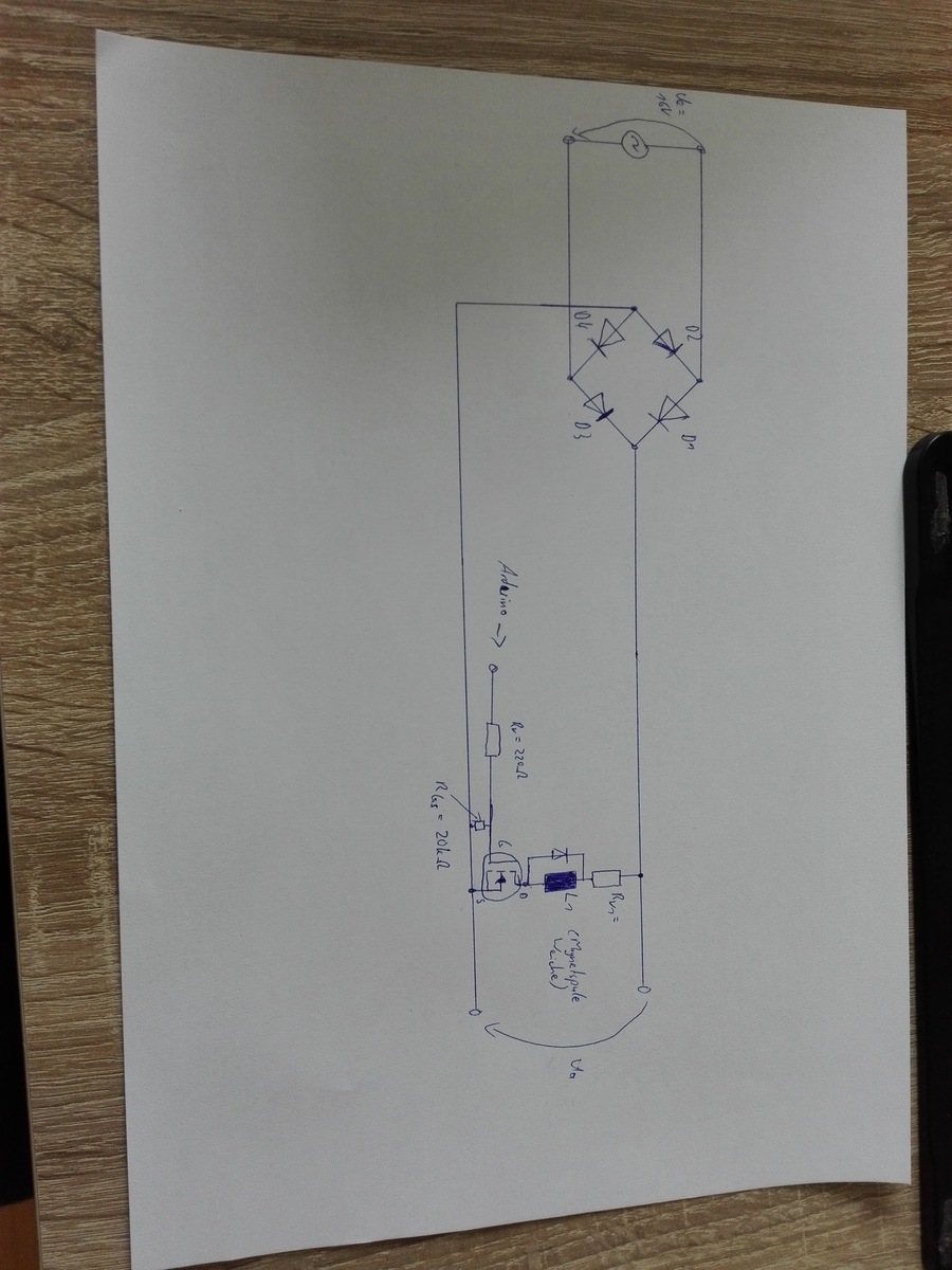

So wenn ich erstmal am Beispiel mit der Magnetspule der Weiche bleibe... Anbei der Schaltplan mit einer B2U Brückenschaltung, ich habe das von euch beiden so wie gezeichnet verstanden! Betreibe ich die Magnetspule mit der pulsierenden Gleichspannung der Brückenschaltung benötige ich ja einen Vorwiderstand vor der Spule, da der XL (induktive Blindwiderstand) wegfällt, erstmal auch egal, dass bekomme ich hin. Meine Frage hierbei ist, ob die pulsierende Gleichspannung der Brückenschaltung reicht, dass die Spule das benötigte Magnetfeld aufbauen kann...? (da fehlt doch dann die zweite Halbwelle für die Induktion oder...?)

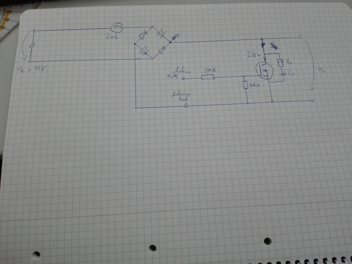

Alex W. schrieb: > Anbei der Schaltplan mit einer B2U Brückenschaltung, ich habe das von > euch beiden so wie gezeichnet verstanden! Nein, die Weichenspule sollte normalerweise im Wechselspannungszweig bleiben, alleine schon um eine permanente Magnetisierung und mögliches Kleben zu verhindern. Nur der MOSFET (mit seinen beiden Widerständen) sitzt zwischen "+" und "-" vom Gleichrichter. Die Spule bekommt einen Snubber, der beim Abschalten die Energie aus der Spule aufnimmt.
#5721348
Alex W. schrieb: > Ich habe ein Foto von der Zeichnung gemacht... also habe ich gegen keine > Regel verstoßen :) Trotzdem kann man das Bild vorm Hochladen so drehen, dass man sich nicht den Hals verrenken muss ;-(
Wenn's ne einfache Eisenbahn ohne Digital ist, kann die Problemlos an DC betrieben werden. Die Loks vertragen PWM, die Signale sind einfache Magnete, denen ist das völlig egal. Schöner großer Gleichrichter dran, Freilaufdioden nicht vergessen, FET-Steuerung wir kommen. Einen Elko würde ich aber nicht dranmachen, dann wird es zu hoch von der Spannung her, und durch die wechselnde Belastung schwankt die Spannung = Geschwindigkeit. BTDT, fährt bei meiner Mama im Keller seit >30 Jahren, mittlerweile (schon nicht mehr) mit meinem Sohn.

Alex W. schrieb: > Anbei der Schaltplan mit einer B2U Brückenschaltung die nie leitet.
#5721410
MWS schrieb: > die nie leitet. Ah, links(oben) soll die Versorgung rein.

Wolfgang schrieb: > Nein, die Weichenspule sollte normalerweise im Wechselspannungszweig > bleiben, alleine schon um eine permanente Magnetisierung und mögliches > Kleben zu verhindern. Nur der MOSFET (mit seinen beiden Widerständen) > sitzt zwischen "+" und "-" vom Gleichrichter. Die Spule bekommt einen > Snubber, der beim Abschalten die Energie aus der Spule aufnimmt. Hmm das verstehe ich jetzt leider nicht... Wo genau soll ich die gleichgerichtete Spannung anlegen? Beim Gate komme ich ja vom Arduino aus rein (Rv)...
Die Schaltung ist unvollständig, da kein Massebezug zum Arduino besteht.

Andreas S. schrieb: > Die Schaltung ist unvollständig, da kein Massebezug zum Arduino besteht. Hallo Andreas, das stimmt, der Ground vom Arduino ist mit den 0V der gleichgerichteten Spannung verbunden.
Alex W. (rowenta) schrieb: >Wolfgang schrieb: >> Nein, die Weichenspule sollte normalerweise im Wechselspannungszweig >> bleiben, alleine schon um eine permanente Magnetisierung und mögliches >> Kleben zu verhindern. Nur der MOSFET (mit seinen beiden Widerständen) >> sitzt zwischen "+" und "-" vom Gleichrichter. Die Spule bekommt einen >> Snubber, der beim Abschalten die Energie aus der Spule aufnimmt. >Hmm das verstehe ich jetzt leider nicht... >Wo genau soll ich die gleichgerichtete Spannung anlegen? >Beim Gate komme ich ja vom Arduino aus rein (Rv)... Du baust das so auf, wie Du schon gezeichnet hast, nur daß die Spule (Weiche) nicht in die Drainleitung einschleifst (dort kommt Drain an + des Gleichrichters), sondern vor'm Gleichrichter in eine der beiden AC-Leitungen. Der Mosfet schließt sozusagen beim Schalten den Gleichrichter auf der Gleichspannungsseite kurz, womit ein "Kurzschlußstrom" fließt, der dem Weichenspulenstrom entspricht. Für die Spule also nichts anderes als sonst, und der Mosfet sieht nur seine heißgeliebte Gleichspannung (zwar pulsierend, aber ist ja egal). Snubber nicht vergessen.
Jens G. schrieb: > Du baust das so auf, wie Du schon gezeichnet hast, nur daß die Spule > (Weiche) nicht in die Drainleitung einschleifst (dort kommt Drain an + > des Gleichrichters), sondern vor'm Gleichrichter in eine der beiden > AC-Leitungen. Das war das was ich mit "Fet in die Diagonale des Brückengleichrichters" meinte. Natürlich braucht man dann eine galvanisch getrennte Ansteuerung des FETs, z.B. per OK.

Harald W. schrieb: > Natürlich braucht man dann eine galvanisch getrennte Ansteuerung > des FETs, z.B. per OK. Oder man nimmt gleich PhotoMOS o.ä.
Alex W. schrieb: > Bloß das Umschalten der Fahrtrichtung durch die Magnetspule (im Zug) > wird hierbei nicht mehr funktionieren oder? Das funktioniert bei den alten AC-Loks über eine Überspannung. Den normalen Trafo dreht man dazu ja linksrum über Null, da ist ein Abgriff der 24V (oder so, musste mal messen) abgibt, statt der normalen 16V max. Ließe sich auf 2 Arten regeln: a) mit einem Relais, das Schienenplus von 16 auf 24 umschaltet, dann kurz 100% PWM und es klickt. oder b) mit einem generellen Umstieg auf 24V, wobei 0-100% Gas 0-70% PWM ist, Umschalten dann per 100% PWM.+
Jens M. schrieb: > Das funktioniert bei den alten AC-Loks über eine Überspannung. > Den normalen Trafo dreht man dazu ja linksrum über Null, da ist ein > Abgriff der 24V (oder so, musste mal messen) abgibt, statt der normalen > 16V max. Bei den alten Märklin-Loks musste man deswegen auch die Federspannung am Umschaltrelais exakt einstellen. Ansonsten passierte es gelegentlich, dass die Lok bei Vollgas schlagartig die Fahrtrichtung umkehrte. Oder wenn die Federspannung zu hoch war, passierte genau das Gegenteil, gerne beim Rangieren, nämlich dass statt die Richtung zu wechseln die Lok mit mehr als Vollgas losraste und die zu rangierenden Waggons vom Gleis stieß.
Jens G. schrieb: > Alex W. (rowenta) schrieb: > >>Wolfgang schrieb: > >>> Nein, die Weichenspule sollte normalerweise im Wechselspannungszweig >>> bleiben, alleine schon um eine permanente Magnetisierung und mögliches >>> Kleben zu verhindern. Nur der MOSFET (mit seinen beiden Widerständen) >>> sitzt zwischen "+" und "-" vom Gleichrichter. Die Spule bekommt einen >>> Snubber, der beim Abschalten die Energie aus der Spule aufnimmt. > > >>Hmm das verstehe ich jetzt leider nicht... >>Wo genau soll ich die gleichgerichtete Spannung anlegen? >>Beim Gate komme ich ja vom Arduino aus rein (Rv)... > > Du baust das so auf, wie Du schon gezeichnet hast, nur daß die Spule > (Weiche) nicht in die Drainleitung einschleifst (dort kommt Drain an + > des Gleichrichters), sondern vor'm Gleichrichter in eine der beiden > AC-Leitungen. > Der Mosfet schließt sozusagen beim Schalten den Gleichrichter auf der > Gleichspannungsseite kurz, womit ein "Kurzschlußstrom" fließt, der dem > Weichenspulenstrom entspricht. Für die Spule also nichts anderes als > sonst, und der Mosfet sieht nur seine heißgeliebte Gleichspannung (zwar > pulsierend, aber ist ja egal). > Snubber nicht vergessen. Hallo Jens G./Wolfgang, ich habe den Plan mal umgezeichnet und diesesmal statt der Spule den Motor der Lok eingezeichnet. Klappt es in diesem Fall auch, durch die Begrenzung des Ik mit dem Mosfet(durch pwm am Gate), die Geschwindigkeit der Lok zu ändern? Oder kann ich mit dieser Variante nur Durchschalten, z.b. zur Ansteuerung der Weiche? Habe ich den Snubber richtig eingezeichnet? Vielen Dank!
Jens M. schrieb: > Alex W. schrieb: >> Bloß das Umschalten der Fahrtrichtung durch die Magnetspule (im Zug) >> wird hierbei nicht mehr funktionieren oder? > > Das funktioniert bei den alten AC-Loks über eine Überspannung. > Den normalen Trafo dreht man dazu ja linksrum über Null, da ist ein > Abgriff der 24V (oder so, musste mal messen) abgibt, statt der normalen > 16V max. > Ließe sich auf 2 Arten regeln: > a) > mit einem Relais, das Schienenplus von 16 auf 24 umschaltet, dann kurz > 100% PWM und es klickt. > oder > b) > mit einem generellen Umstieg auf 24V, wobei 0-100% Gas 0-70% PWM ist, > Umschalten dann per 100% PWM.+ Hallo Jens M., also du bist der Meinung, dass ich meine Wechselspannung des Ac Trafos gleichrichten kann und somit die alten Züge mit dem Ausgang des Gleichrichters fahren kann? Oder ich nehme halt gleich ein Gleichspannungsnetzteil... und schalte diesen Ausgang mit dem Mosfet. Das ganze dann natürlich mit Freilaufdiode. :) Vielen Dank!
Jau. Nur wegen der Umschaltspannung musst du mal messen, wie hoch die ist. Wenn da nichts digitales im Netz ist, geht das einwandfrei.
