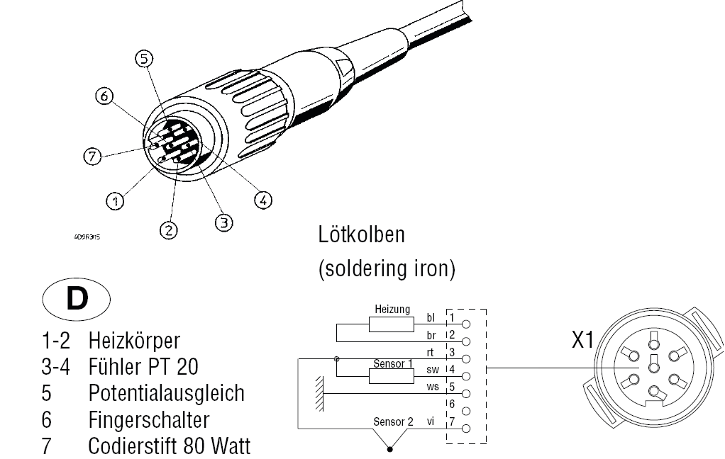

Ich hab dir mal was angehängt, ließ sich ganz einfach auch ohne
Elektronik-Kenntnisse herausfinden. Bei dem Weller sind Sensor 2 und
Fingerschalter wohl erstmal egal.
Bei dem Hakko-Bild kannst du sogar sehen, dass deine Messungen korrekt
sind und die Werte stimmen. 50 Ohm ist der Sensor, 3.5Ohm das
Heizelement.
So. Jetzt kannste den Stecker tauschen, nen Adapter bauen oder wie auch
immer du das Problem lösen möchtest.

Danke für die Bilder. Meine Messungen sind richtig. Ja danke. Aber Deine
Bilder sind falsch und die Pinbelegung auch. Macht aber nichts.
Die ohmwerte stimmen nicht mit beiden Modellen überein. Ich probier es
einfach aus. Wie ich plus und minus am Sensor herausfinde, das ist mir
noch ein Rätsel, da ich den Weller Lötgriff nicht aufschrauben kann ohne
ihn kapput zu machen.

Wenn ich Euch richtig versteh, dann wär aber plus und minus vom Sensor
schon wichtig.
Somit wäre noch die Frage. welche Farbe hat der Senosr plus beim Hako
und welcher pin hat sensor plus am weller?
Dann könnte es funktionieren wenn die Lötstation die verschiedene
Ohmwerte akzetpiert. Verpolen möchte ich ehrlich gesagt nur ungern.
Könnt Ihr das verstehen?
mfg
meinereiner
#5723359
Wenn es ein reiner Widerstandssensor ist, dann ist es egal.
Lediglich bei einem Thermoelement hätte es einen positiven und einen
negativen gegeben.
Nur das Problem ist, dass der Hakko-Sensor wohl 50R und der
Weller-Sensor 30R (oder 18R) bei Raumtemperatur hat.
Das heißt: Die Temperaturregelung wird nicht funktionieren. Je nach
Temperaturkoeffizienten vom Sensor bleibt das Ding kalt oder der Kolben
überhitzt.
Vergiss es.
