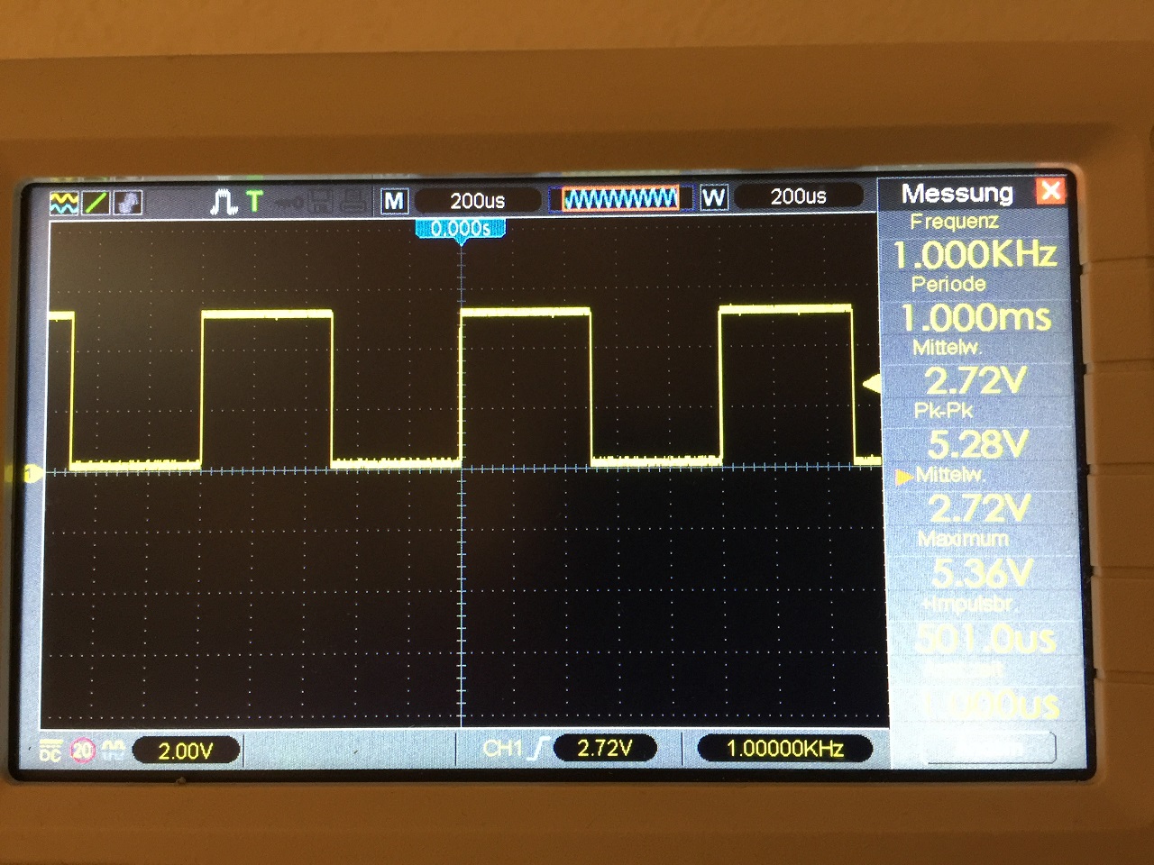

Ich möchte mit dem Atmega328 die Frequenz (resp. RPM) eines +5V Rechteck
Signals (50/50) messen.
Der folgende Code soll mir RPM zurückgeben:

von Philipp G. (geiserp01)
K. S. schrieb:
> welche Taktrate hat der?
16MMhz
K. S. schrieb:
> - was ist PulseIn()? Arduino funktion? sonst poste den Code
Ja, misst die Zeit von Low bis wieder ein High anliegt.
K. S. schrieb:
> - was macht der restliche Code?
auf einem LCD die Zahl ausgeben. Plus den Höchstwert jeweils in eine
Variable schreiben.
K. S. schrieb:
> - musst du durchgängig messen oder reicht einmal messen, dann Code zur
> Anzeige
Nein, durchgängig messen, immer.
Falk B. schrieb:
> RPM = revolutions per minute
> Das kann selbst beim schnellsten Motor kaum über ein paar kHz gehen,
> also langsam für einen Mikrocontroller.
Hm, wie so oft liegt das Problem zwischen den Ohren, hast wieder mal
Recht @FAlk :)
Dann muss ich tiefer ausholen.

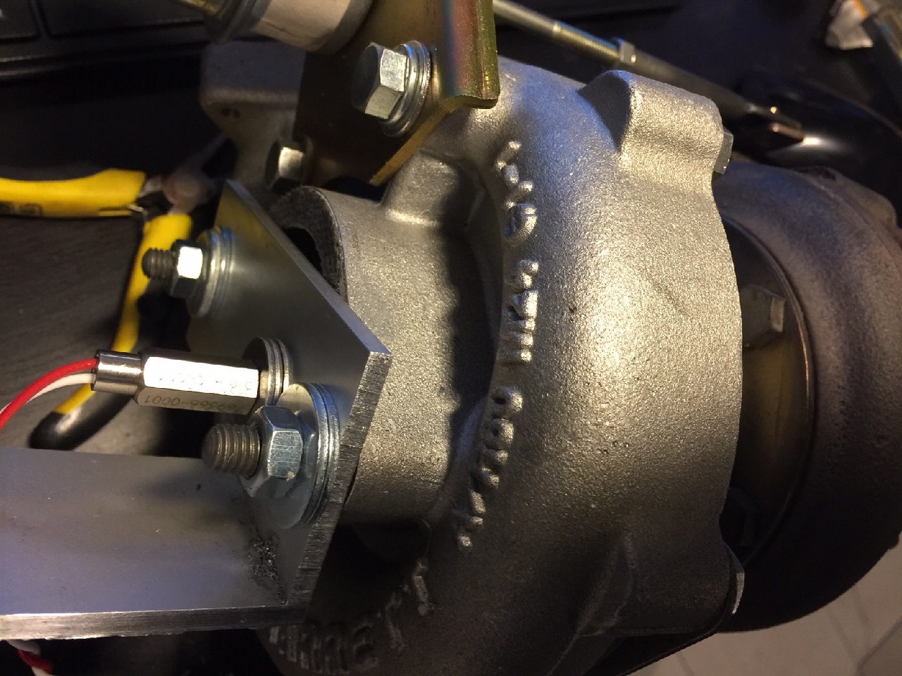

Es handelt sich um einen Speed Sensor für einen Turbo. Der ist bei
165'000 Umin im Surge Limit, also praktisch gesehen möchte ich messen
bis 200'000 Umin.
Das Datenblatt gibt es hierzu ab Seite 12:
https://www.garrettmotion.com/wp-content/uploads/2018/06/781328_Speed_Sensor_Kit_Installation_Instructions-1.pdf
Also:
Der Sensor misst die vorbeikommenden Blätter, ein Blatt - ein Impuls.
Mein Turbo hat 11. Der Sensor gibt jedes achte Blatt als Ausgangfrequenz
zurück. Das geht hieraus hervor:
Sensor Signal: the speed sensor will output a square-wave signal at 1/8 the input
frequency(originally intended for 8-blade wheel). The input frequency is simply one pulse
per blade, as the blades pass by the sensor. The sensor therefore measures the following
input frequency (in rpm):
Equation 1
where N is the number of blades, and RPM is the turbo speed.
Therefore, your data logger needs to convert the speed sensor signal based on
equation 1.
For example, with a 12-bladed wheel,
Example
Therefore the logger would need to multiply the sensor signal by 40 in order to record true
turbo RPM (for a 12-bladed wheel).
Das habe ich überlesen, ergo bedeutet das für meinen Code:
//loop
long lRPM
//lRPM = 60 * 8 / 11 * 500000 / pulseIn(5, LOW);
//lRPM = 43.63 * 500000 / pulseIn(5, LOW);
lRPM = 21815000/ pulseIn(5, LOW);
Stimmt die Rechung? Könnt ihr mich folgen?
ergo, das sind rund ~5Khz, nix von 165.
edit: Damit es dann so aussieht, wie deren Rundinstrument (Bild im
Anhang) messen wir bis 180'000 mit einem Teiler von 1000:
lRPM = 21815 / pulseIn(5, LOW);
LCD.print (lRPM + " x1000 RPM")

von Falk B. (falk)
Das wäre aber ein PulsBREITENmessung und keine Frequenzmessung. Und
genau das macht die Funktion auch und ist damit für deine Anwendung
unbrauchbar.
https://www.arduino.cc/reference/en/language/functions/advanced-io/pulsein/
> Variable schreiben.
Trivial, trotzdem kann man da viel Unsinn machen.
> bis 200'000 Umin.
Schöner Staubsauger ;-)
> zurück.
Also ist die echte Drehzahl
RPM = Pulsfrequenz [Hz] * 8 / 11 * 60
> //loop
> long lRPM
Wo kommt die 500000 her?
Immer noch falsch. Deine max. 200.000 U/min = 3,3kHz
Der Sensor gibt aber nur 1/8 davon aus, also 416Hz. Laaaaaangsaaaam ;-)
Naja, bei den Drehzahlen und der Tatsache, daß die praktisch nie auf
Null absinkt, mißt man sinnvollerweise eine volle Periode, das ist genau
genug. Dazu reicht ein passend konfigurierter externer Interrupt, der
auf die fallende oder steigende Flanke reagiert, aber nicht auf beide.
Dann noch einen Timer passend eingestellt und die Differenz gebildet,
fettig. Dann kann man auch problemlos das Anzeigeinstrument mit 100Hz
oder mehr Updaterate betreiben und eine analoge, dynamische Anzeige
nachbauen.
Wenn man also ~420 Hz (2,3ms) mit 1% Auflösung messen will (mehr braucht
kein Mensch für sowas), braucht man ca. 42kHz Timerfrequenz. Sagen wir
62,5kHz und gut. Also den Prescaler von Timer 1 auf /256 konfigurieren
und messen, der mißt dann eine Differenz ~143 Takte bei Maximaldrehzahl.
Die messbare Minimaldrehzahl liegt um Faktor 458 tiefer bei ca. 0,2%
bzw. 430U/min, darunter kann man so direkt nicht messen, weil es dann
zum Zählerüberlauf bei der Differenzbildung von Timer 1 kommt (16 Bit).
Sollte reichen, muss man aber ggf. per Software abfangen, sonst zeigt
euer Instrument ggf. Unsinn an, wenn der Kreisel steht.
Genau.
Hm, hat was, ja.
1'000'000 us / 2, weil die Zeit gemessen wird, bis von low wieder ein
high einliegt, und nicht die volle Periode.

von Falk B. (falk)
m.n. schrieb:
> Weder Revolution, noch Resolution, noch Absolution:
> RPM = rotations per minute bzw.
> UPM = Umdrehungen pro Minute
Sagt wer?
https://dict.leo.org/englisch-deutsch/drehzahl
von Falk B. (falk)
> Hm, hat was, ja.
Ja, da hab ich aber den Faktor 11 vergessen. Ist aber nicht tragisch,
11*420Hz sind auch nur 4,6kHz, da muss man halt den Prescaler auf 64
verringern, dann paßt es wieder.
Funktioniert so nicht wirklich gut. Du willst die PERIODENDAUER messen,
als von HIGH-LOW zu HIGH-LOW Flanke! Nicht die LOW oder HIGH Zeiten! Ok,
du kannst Glück haben, weil der Sensor intern durch 8 teilt, da kommen
IMMER exakt 50% Tastverhältnis raus und es funktioniert.
> Meinst Du das so:
>   // method 2
>   Serial.println(getFrequency(3));
> long getFrequency(int pin) {
>   #define SAMPLES 256
>   long freq = 0;
>   for(unsigned int j=0; j<SAMPLES; j++) freq+= 500000/pulseIn(pin, HIGH,
> 250000);
>   return freq / SAMPLES;
Nö, das ist wieder halbgarer Arduino-Murks.
> Da ist halt immer noch die PulseIn Funktion drin, mangels Wissen wie man
> es besser machen könnte :(
Sagte ich bereits, mit einer ISR, welche auf die Flanke eine externen
Interrupts reagiert.
> Damit bin ich überfordert.
Tja, dann mußt du entweder,
- es lernen
- jemanden finden der dir beim Lernen hilft
- jemanden finden, der dir das Programm schreibt
- es vergessen
Wähle.

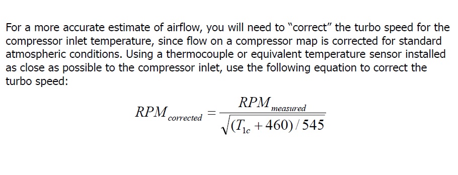

Die Wurzel stimmt natürlich, anbei (Beilage) noch die OEM Formel dazu.

von Falk B. (falk)
> Dann hiesse der Code:
> void loop() {
>   uint16_t rpm_1k;
>   int rpm_1k_corr = 0; // corrected turbo speed
>   int TempInF = 0; // inlet temp in Fahreinheit
>   int TinC = 0; // inlet temp in Celcius
>   // calc corrected rpm
>   // convert Temp in from celsicus to fahreinheit
>   if (TinC < 0)
>   { // no need to convert minus degrees
>       TinC = 0;
>   TempinF = (TinC * 1.8) + 32 // works only for pos. degrees
Das ist Unsinn, man kann auch negative Celsiustemperaturen in Fahrenheit
umrechnen, sogar mit der gleichen Formel!
https://de.wikipedia.org/wiki/Grad_Fahrenheit#Umrechnung
>   uint16_t rpm_1k_corr = rpm1k / (sq(TempinF + 460) / 545));
Was ist dieses sq() Funktion? Die normale Wurzel heißt sqrt (Square
root, Quadratwurzel)
sq() bedeutet square, das ist das QUADRAT!!! Somit ist sie hier FALSCH!
RTFM!
https://www.arduino.cc/reference/en/language/functions/math/sq/

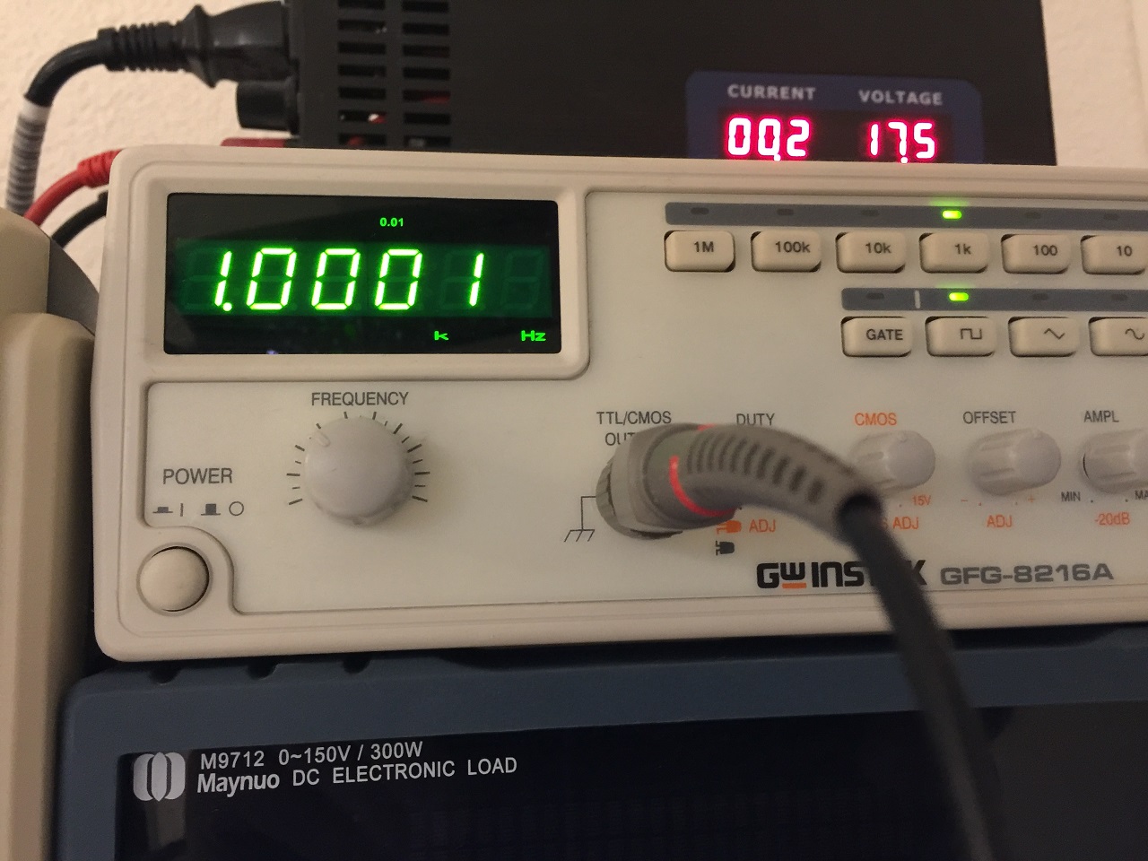

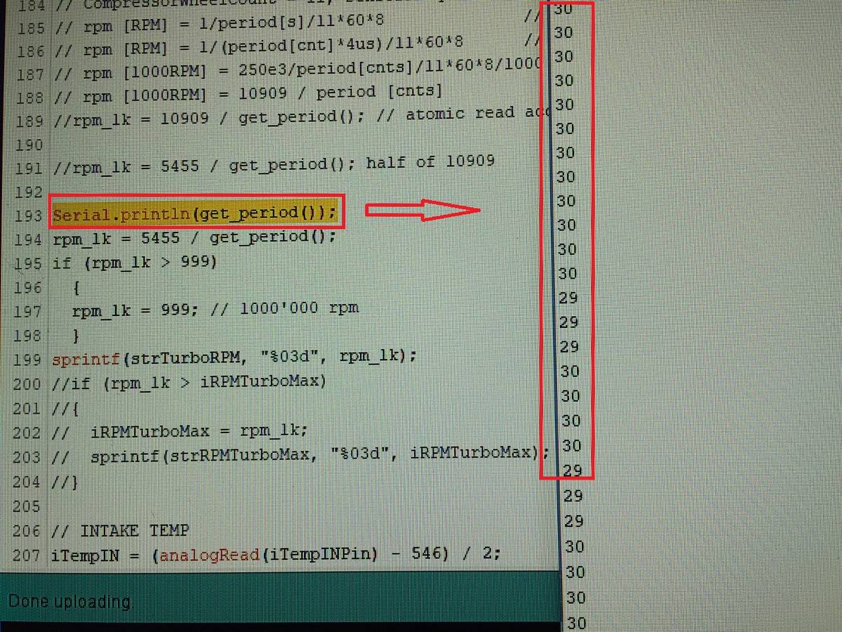

update:
Mit einer EINGANGSFREQUENZ und serial.println funktioniert es bis 20kHz
gut. Das habe ich eben mit dem Frequenzgenerator getestet.

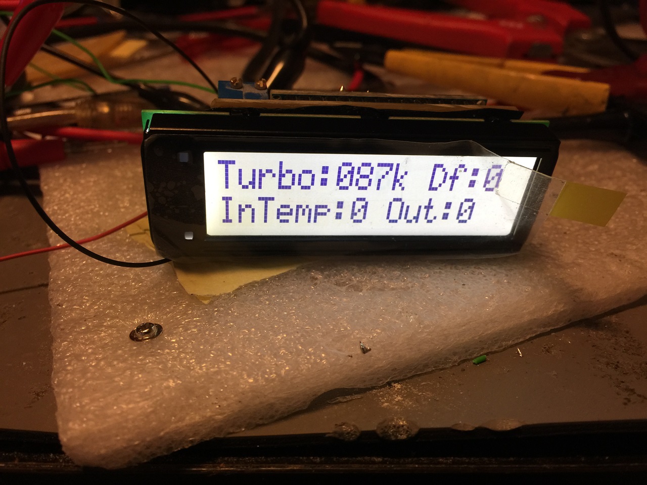

Falk mein Guter, irgendwo haben wir uns verrechnet.
Es funktioniert nicht. Aufbau:
Input_freq_generated: 1kHz
Input_freq_measured: 1kHz
Display: 87k (87'000 U/min)
Nach meiner Rechnung sollte es grad die Hälfte sein:
RPM = 480 * (Freq_OUT[Hz] / compressorwheelcount
RPM = 480 * (1000 / 11)
RPM = 43'636 was falsch ist.
* 2 multipliziert stimmt es aber genau. Was habe ich falsch gemacht? Wir
messen ja die volle Periodendauer, ich komme grad nicht dahinter.
Anbei nochmal der Code:
Es gibt News. Der obige Code funktioniert nicht mit dem Sensor, wohl
aber mit dem FG (Bilder siehe ein Post vorher).
Das Tastverhältnis ist jenseits von 50/50, der Impuls ist zu schmal, so
meine Vermutung. Was eigentlich keine Rolle spielen sollte wenn der die
gesamte Periodendauer messen sollte.
Aber von vorne:
Erstmal habe ich versucht, einen geeigneten Testaufbau zu machen um dem
Sensor Signale zu entlocken.

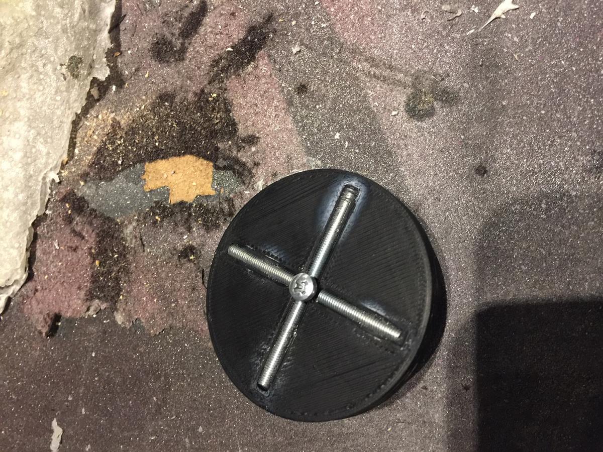

Erster Versuch:
Eine gedruckte Platte mit 4 Gewindestäbe drin. Interessant hierbei war,
dass der Dremel massive Störungen verursacht, Kollektorfeuer oder die
PWM Ansteuerung. fail01.

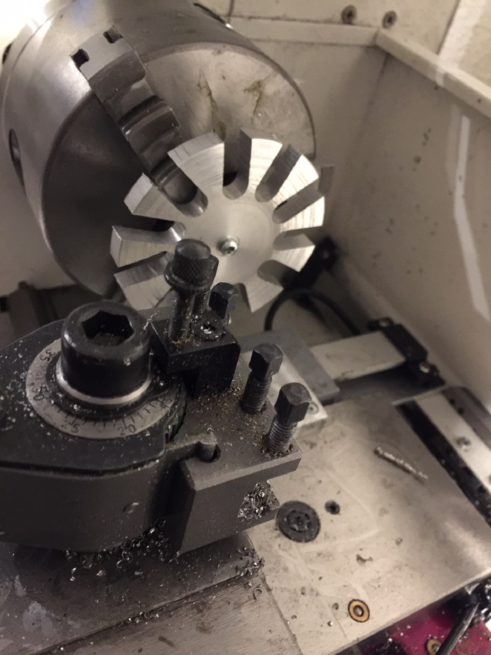

Zweiter Versuch:
Gedrehte und gefräste Platte mit 11 'Schaufeln'. Keine Wirkung, lag aber
evtl. auch daran, dass die Drehbank nicht schneller als 1300U/min dreht.
fail02.
Dritter Versuch:
Einen echten Turbo aus dem Lager genommen und den Sensor behelfsmässig
am Eingang angeschlossen, da dieser Turbo von Haus aus keine Aufnahme
für den Speedsensor hat. Funktioniert auf dem DSO perfekt.
Leider nicht mit dem Code: Der gibt nur 0 oder 30 aus, und das
Auf dem DSO, max 120Hz:
https://www.youtube.com/watch?v=_UvA7HQ0pzg
Auf dem DSO, max 189Hz:
https://www.youtube.com/watch?v=Rcma4bJRmx4
-> Die Impulsbreite ist immer 120us lang.
[Hinweis zu den Videos: Mir ist während der Aufnahme versehentlich die
Masseklemme abgerutscht, daher das Rauschen]
Ich fand hier sprechender, Videos zu machen als Bilder. Mehr Speed
wollte ich dem Turbo ohne die Öldruckversorgung nicht zumuten.
Evtl. hat jemand von euch eine Idee.

Ja klar. Nimm mal die noch nicht korrigierte Software und stell mal 25%
Tastverhältnis am Funktionsgenerator ein. Dann pendelt deine Anzeige
auch zwischen dem vierfachen und 1,5 fachen Wert.
